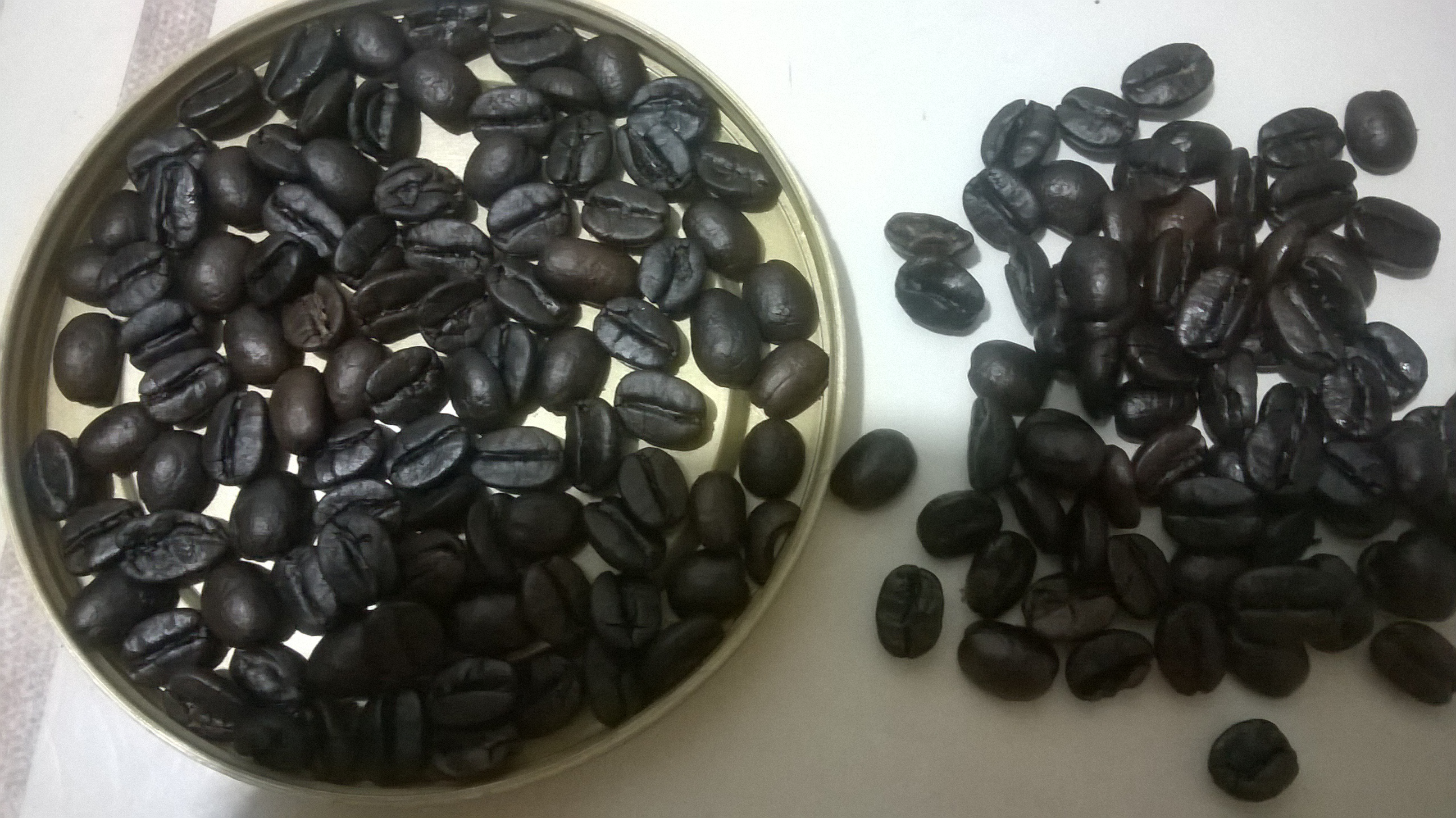

Спасибо форуму за помощь. Сегодня у меня был первый опыт обжарки кофе в домашних условиях. Заранее прочитала информацию на нескольких сайтах и форумах. Подробностей мало (или вернее, у меня в процессе возникла куча вопросов, на которые не было ответов). Процесс проходил в несколько этапов. 1) На толстую чуть разогретую сковороду высыпала кофе Сантос Бразилия от Торрефакто, неплотно закрыло дно. Газовая плита. 2) На медленном огне (самом медленном; и с чего я это взяла?) приступила к обжарке, периодически встряхивая сковороду со стеклянной крышкой. 3) Что касается креков, то я их не дождалась. С большим натягом можно сказать, что что-то подобное наблюдалось на 6 минуте, очень редко (или это я просто этого ждала?) Больше креков не было! Для меня (впервые ведь) креки были критерием готовности. По цвету кофе через 40 минут я бросила это дело. Зерна были матовые. Остудила. Через несколько часов решила дожарить. Разделила на две части, одну обжарила уже на среднем огне. Довела цвет до темного, кофе немного увеличился (чего не было), стал блестящим. Остудила. Аромата кофе нет. Или у меня с обонянием проблемы? 4) Принялась за новую дожарку (другая партия) . Уже на большой горелке на среднем огне. Со временем я запуталась. Жарила, пока не пошел дымок сквозь отверстие в крышке (пишут что дым- это норма, жарить советуют на балконе). Креки были минуты за 3-4 , но слабые и редкие. Открыв крышку был запах горелого. Ну подумала, всё! Остудив, запах гари пропал. Но зерна блестят сильно (масляничности вроде не должно быть?) 5) Дожарила первую партию ( эту партию жарила третий раз). Креков не было. Довела до дымка, остудила. Что получилось узнаем позже. Но Ещё раз большое спасибо ВАМ!!!
floni18: Этот кофе вы точно сожгли. Весь процесс обжарки должен проходить за один подход и занимать минут 20 времени. Попробуйте перемешивать зерно лопаточкой. Мешать нужно постоянно. Орентируйтесь по цвету и по виду зерна. Оно должно немного увеличиться в размере, стать более округлым. Вам нужно подобрать такую силу огня, чтобы уложиться в эти параметры. Чёрный цвет зерна - плохо. Много дыма - плохо. Не стоит жарить большими порциями. Тренируйтесь и у вас всё получится. P.S. Первое время (несколько часов) результат обжарки не пахнет как кофе.
Snooker, спасибо за быстрый ответ. На другом сайте читала, что женщина обжаривала кофе 34 минуты, не сожгла. Причем у нее получился средней обжарки. Моносорт дал кислинку хорошую. Первый крек был на 18-20 минутах. Так что со временем не факт, а вот с уровнем огня согласна, нужно регулировать и пробовать. Может ткнете пальцем, где на этом сайте пошагово расписана и показана обжарка с фото? Не получается найти. Вроде все по теме, но на что опираться?С чем сравнивать? Что то не сильно хочется методом проб и ошибок спалить все 300 грамм
