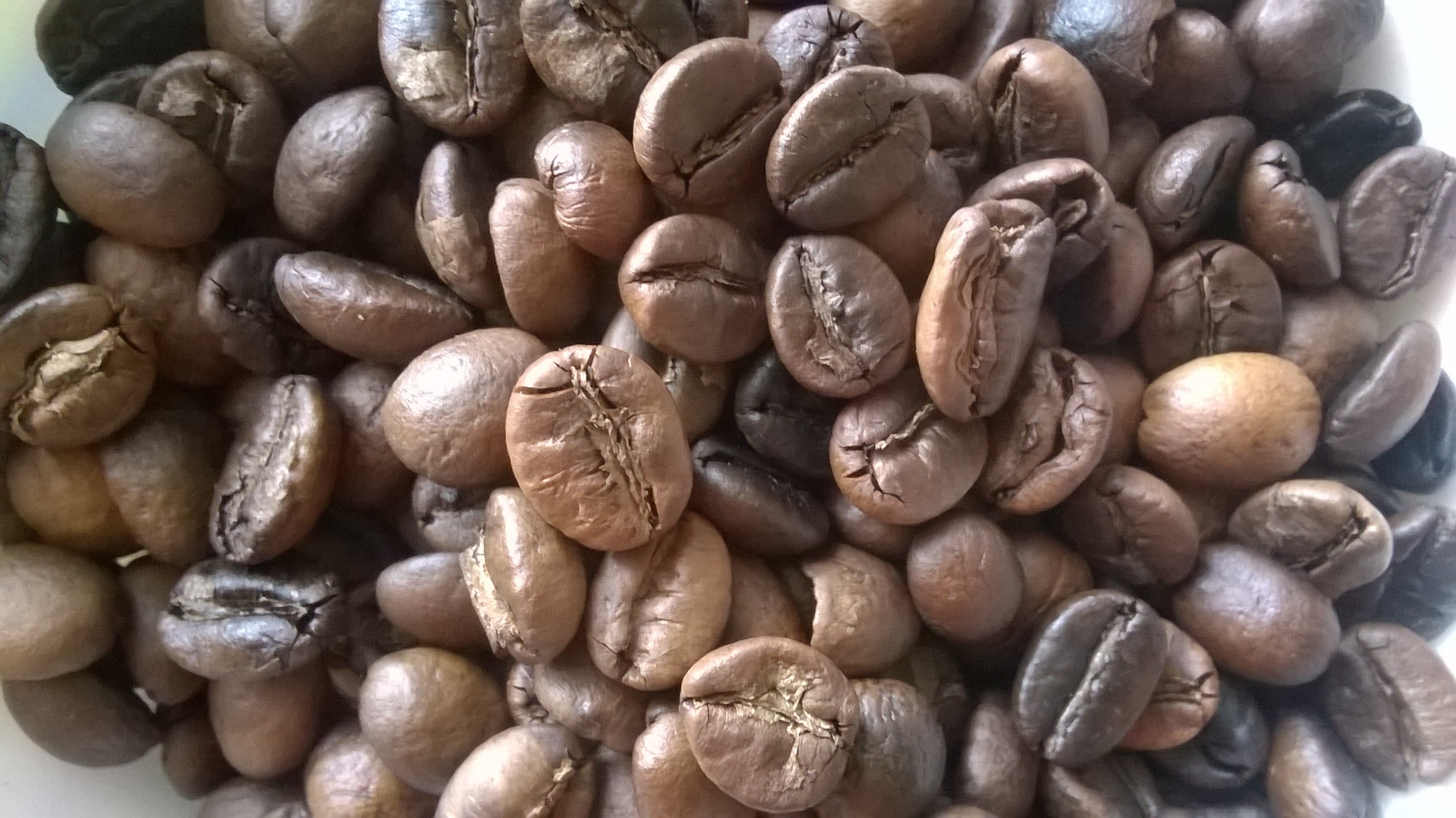

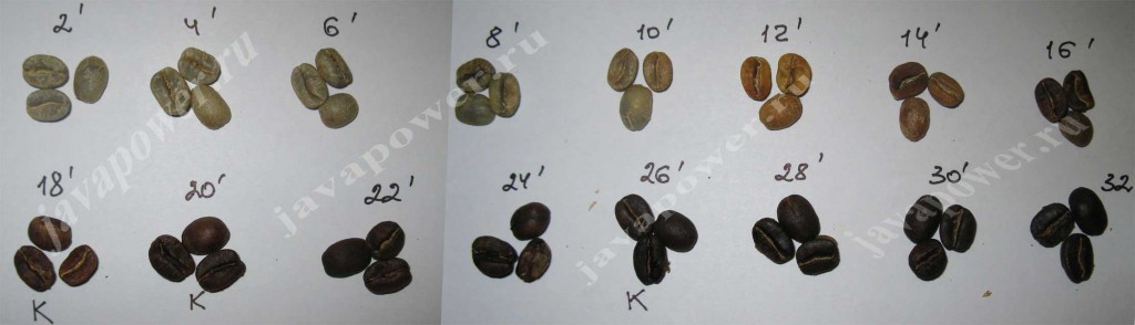

Я опять запуталась. Если судить о готовности по крекам, то нужно дождаться 2 крека или нет? Это фото не мое. Человек жарит много раз, имеет опыт.
Доводить до второго крека стоит если хотите получить темную обжарку. Хочу процетировать Илью Савинова, думаю он не будет возражать:
Что выбрать, темнее или светлее? Более светлую имеет смысл выбирать в том случае, если есть вкусовое богатство, интересная кислинка, хороший букет. Чем проще кофе, тем темнее имеет смысл жарить, чтобы выехать на насыщенности. Еще простой критерий, обычно чем дешевле, тем можно темнее.
Просто в более дешевом кофе нечего показывать интересного светлой обжаркой. А более дорогой более интересный кофе нет смысла жарить дотемна, зачем тогда за него платить. Это относится к спешиэлти, не к брендам типа Ямайки.

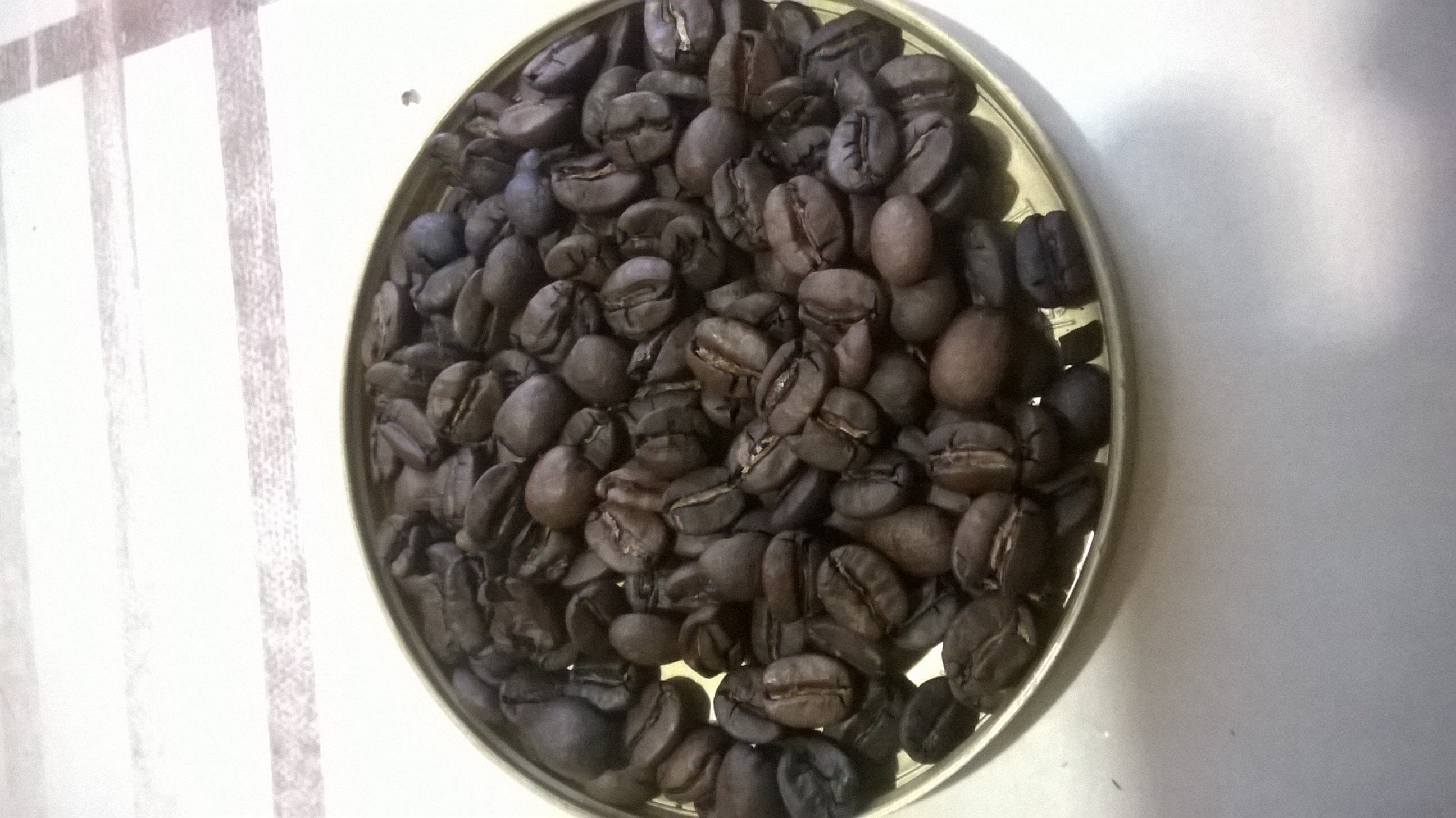

maikl5301, спасибо еще раз! Сегодня пожарила в духовке как вы написали. Разогрела на 230 градусов, насыпала 25 гр зерен на пергамент-на противень и в духовку на 5 минут, убавила на 160 градусов и ждала креков. На 6 минуте было 1-2 щелчка и все. прождала вторых креков до 13 минуты.Не дождалась, не стала рисковать и вытащила. Обжарка равномерная. Посмотрим позже на вкус. Вот сегодняшний результат:
А с горелыми зернами что сделать? Вариант только один -выкинуть?
Да вы похоже перешли уже второй крек, очень темная обжарка, мне кажется спалили зерна и кроме горечи там ловить уже нечего.

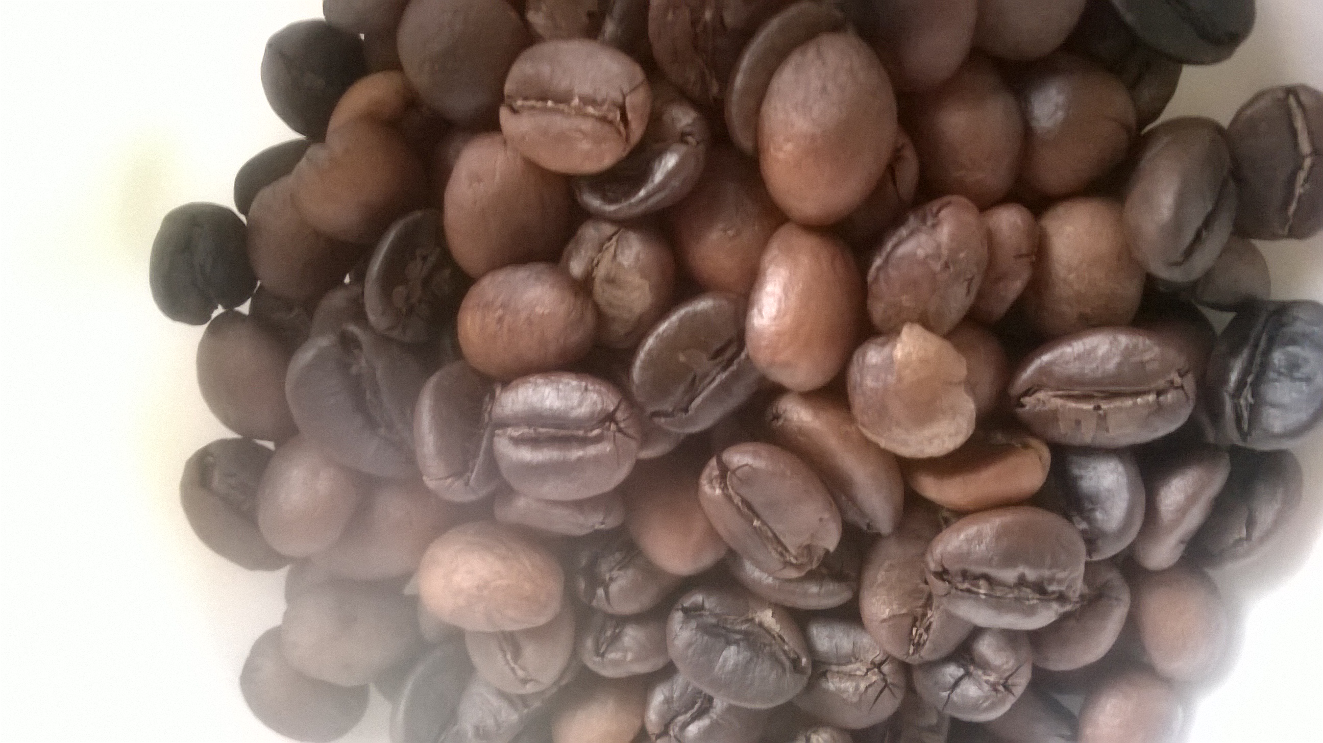

maikl5301, спасибо еще раз! Сегодня пожарила в духовке как вы написали. Разогрела на 230 градусов, насыпала 25 гр зерен на пергамент-на противень и в духовку на 5 минут, убавила на 160 градусов и ждала креков. На 6 минуте было 1-2 щелчка и все. прождала вторых креков до 13 минуты.Не дождалась, не стала рисковать и вытащила. Обжарка равномерная. Посмотрим позже на вкус. Вот сегодняшний результат: ... А с горелыми зернами что сделать? Вариант только один -выкинуть?
Я смотрю, вы любительница темной обжарки Что это за сорт ? Явно горелые я бы выбросил. В следующий раз попробуйте раньше минуты на 3-4 выключить

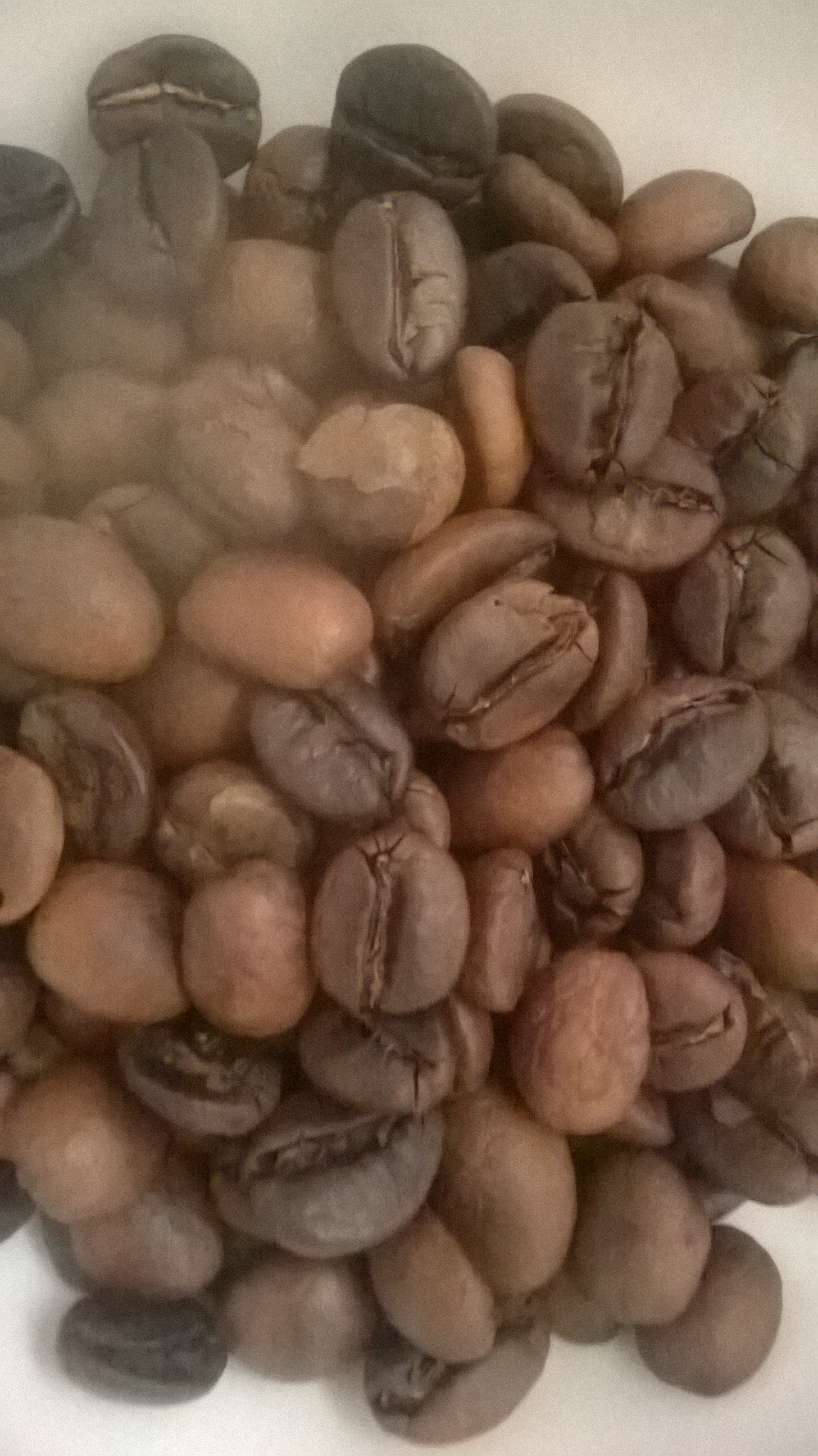

Вы бы видели , какие угли иногда продаёт Старбакс )))

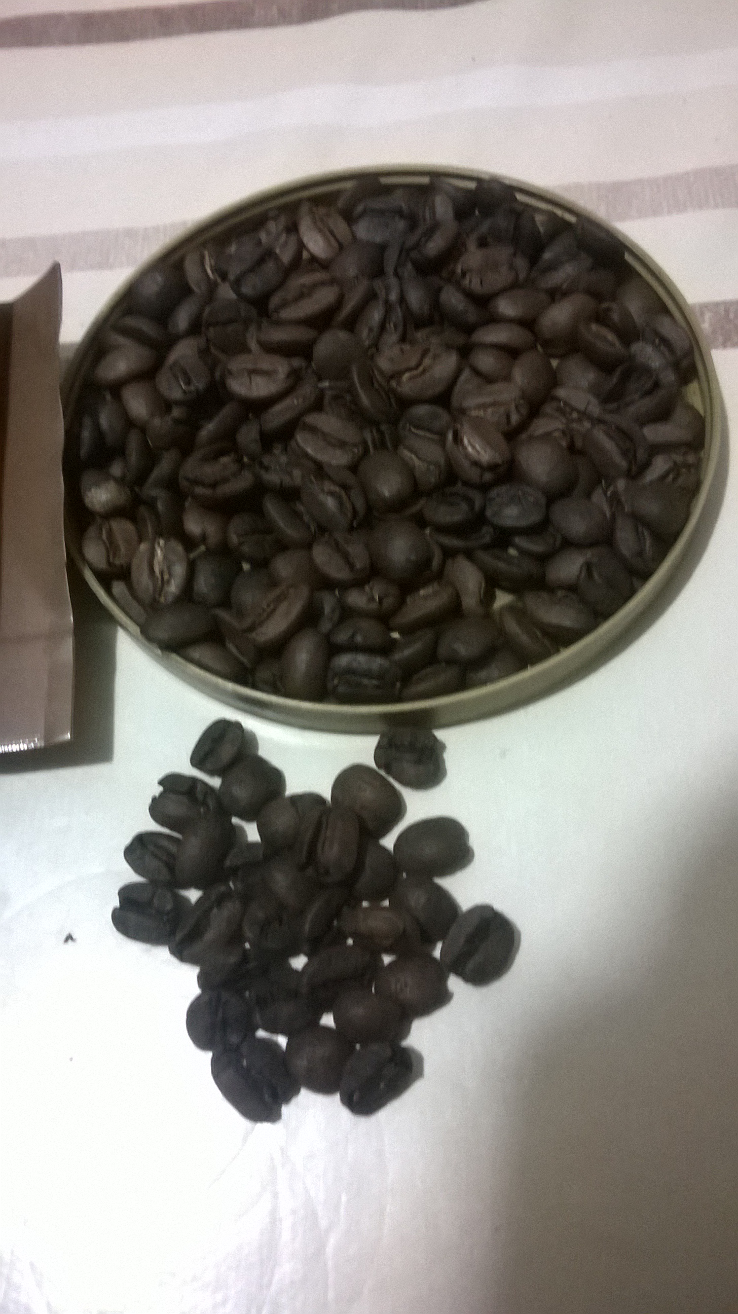

maikl5301, Да мы в семье любим больше крепкий насыщенный. Хотя и Иргачеффе Эфиопия понравилась.. А вот Эфиопия Гуджи Савана не очень, но в капучино очень поравилась. А это Бразилия Сантос. vromi, я точно спалила первую обжарку. А эта обжарка - как небо и земля. И вкус другой и цвет. Попробую и посмотрим на ваш прогноз. Но все рано всем спасибо! Да, но на сковороде я еще потренируюсь

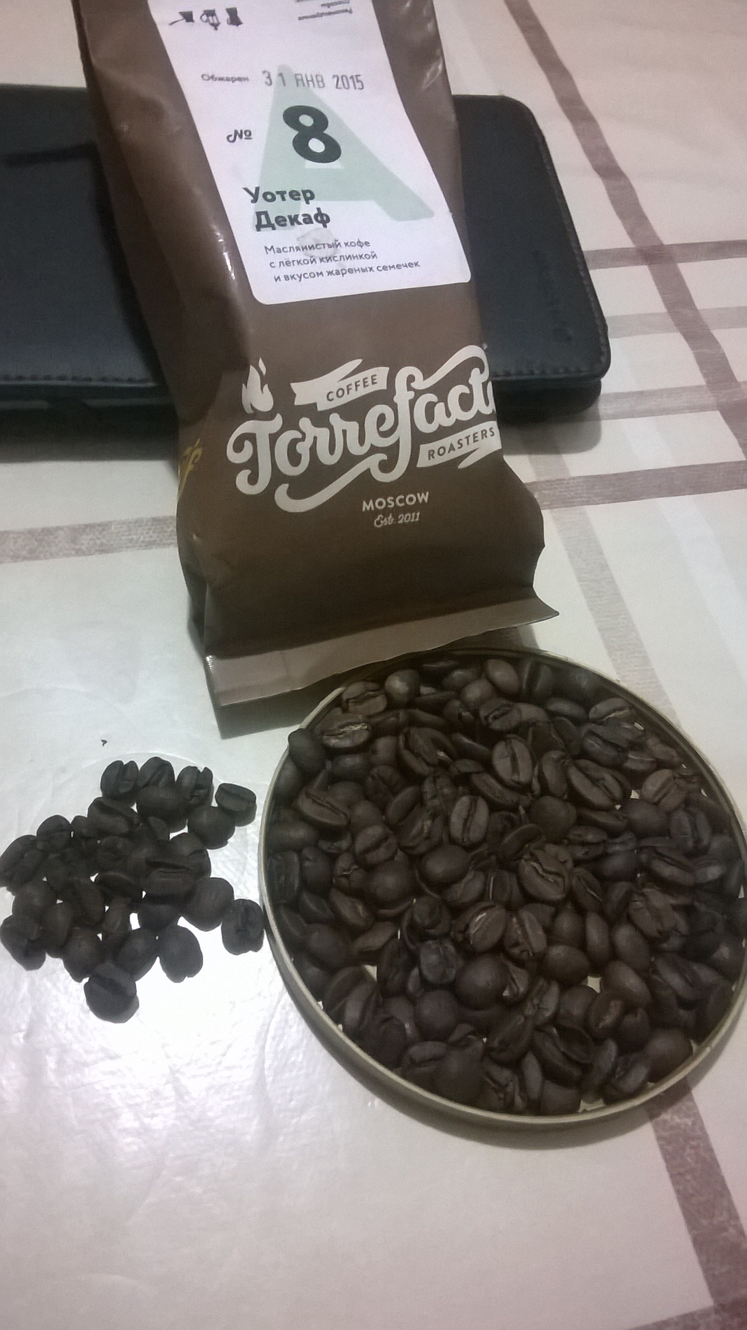

Закажите в Торрефакто обжаренный 1 раз , будет ориентир, к чему стремиться. Во френч-прессе вкуснее среднеобжаренный, можете просто дозу увеличить, если любите понасыщеннее.
maikl5301: в Торрефакто заказываю обжаренный, вот решила сама научиться. Вроде экономнее. Несколько видов разной обжарки как образец лежит рядом. По цвету есть похожие сорта Отдельная кучка - уотер декаф.
Да это уголек , самая последняя степень обжарки,только для эспрессо и никак для всего остального. Вообщем спалили вы зерна, ни вкуса ни аромата.

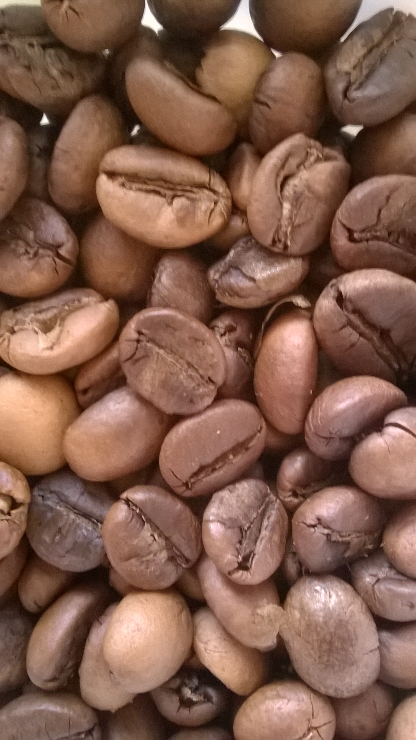

Здравствуйте, уважаемые. Вот дожарила вторую пачку, на этот раз была Робуста Уганда. И наконец то поняла, почему я не слышала креков. Оказывается все дело в температуре. Во всяком случае у меня. Пробовала жарить разными способами. Вернулась к сковороде. И оказывается, как только стала жарить на большем огне, то сразу появились и креки. И тут опять в зависимости от температуры , сильно большая - первые креки слышались на 3-4 минуте, чуть меньше огонь - первые креки на 7 минуте. В этом мои ошибки. Я как то жарила 40 минут на совсем небольшом огне и креков не было совсем и кофе не сожгла. Теперь нужно научиться выставлять такой огонь, чтобы до 15-20 минут уложиться. Может эта информация кому-нибудь пригодится. Спасибо за помощь.
