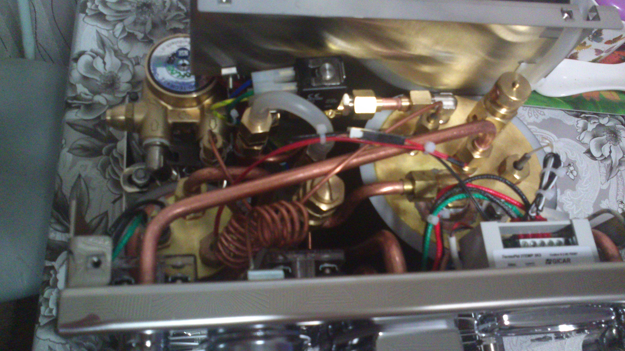

Подскажите, сегодня снимал кожух и еще на горячей машине от парового бойлера было тихое шипение, еле заметное.. открыл паровой кран, спустил давление - все прошло, естественно.. это нормально? или должна быть полная тишина, может там регулятор давления так работает?
Нормально, там должен быть клапан, сбрасывающий давление при остывании бойлера. На недогретом (а иногда и на полностью нагретом) бойлере может чуть-чуть подтравливать.
