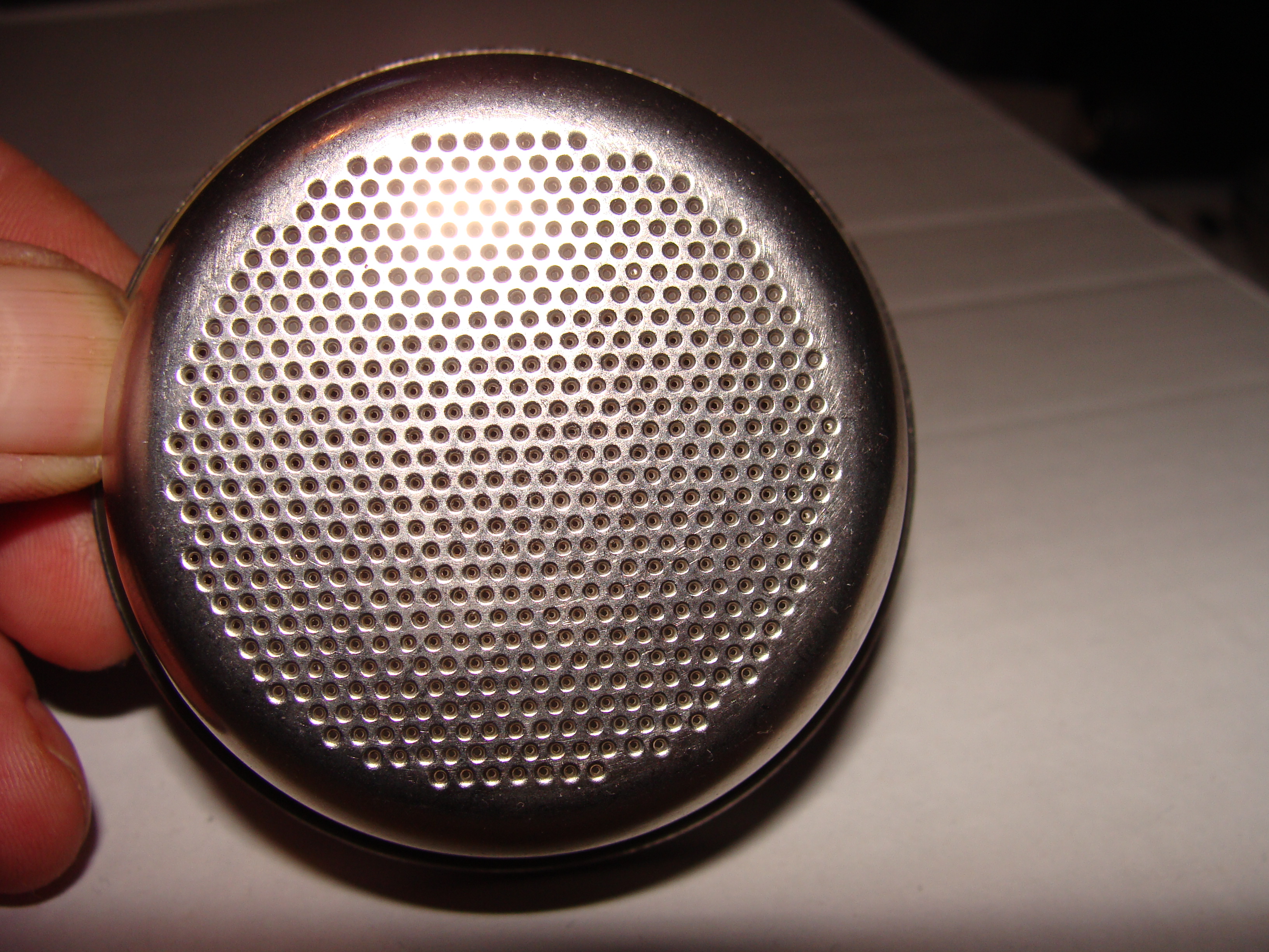

Пока большой статистики нету, но после нескольких шотов выяснил, что более стабильный результат получается на родной двойной корзине, которая была в комплекте с Алесом (более стабильный по-сравнению с двойной безрисочной Сайнессо). Экспериментирую дальше

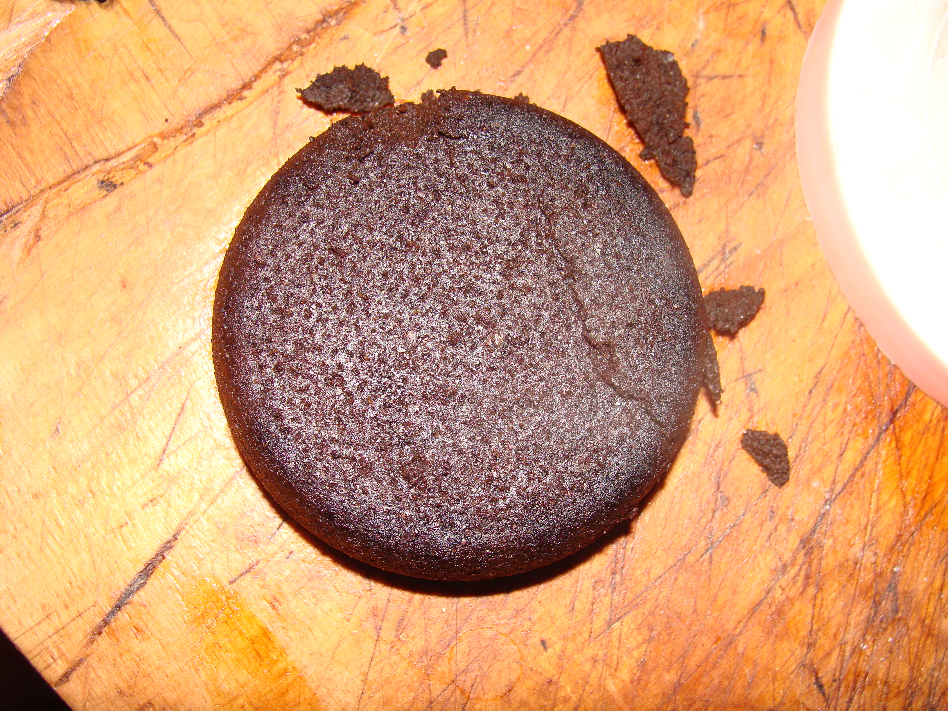

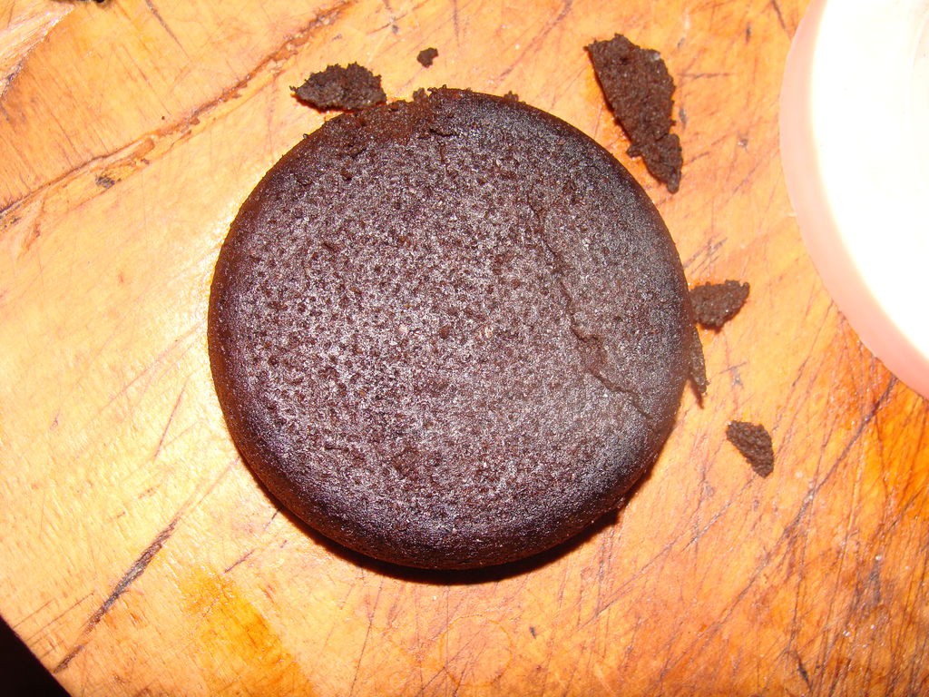

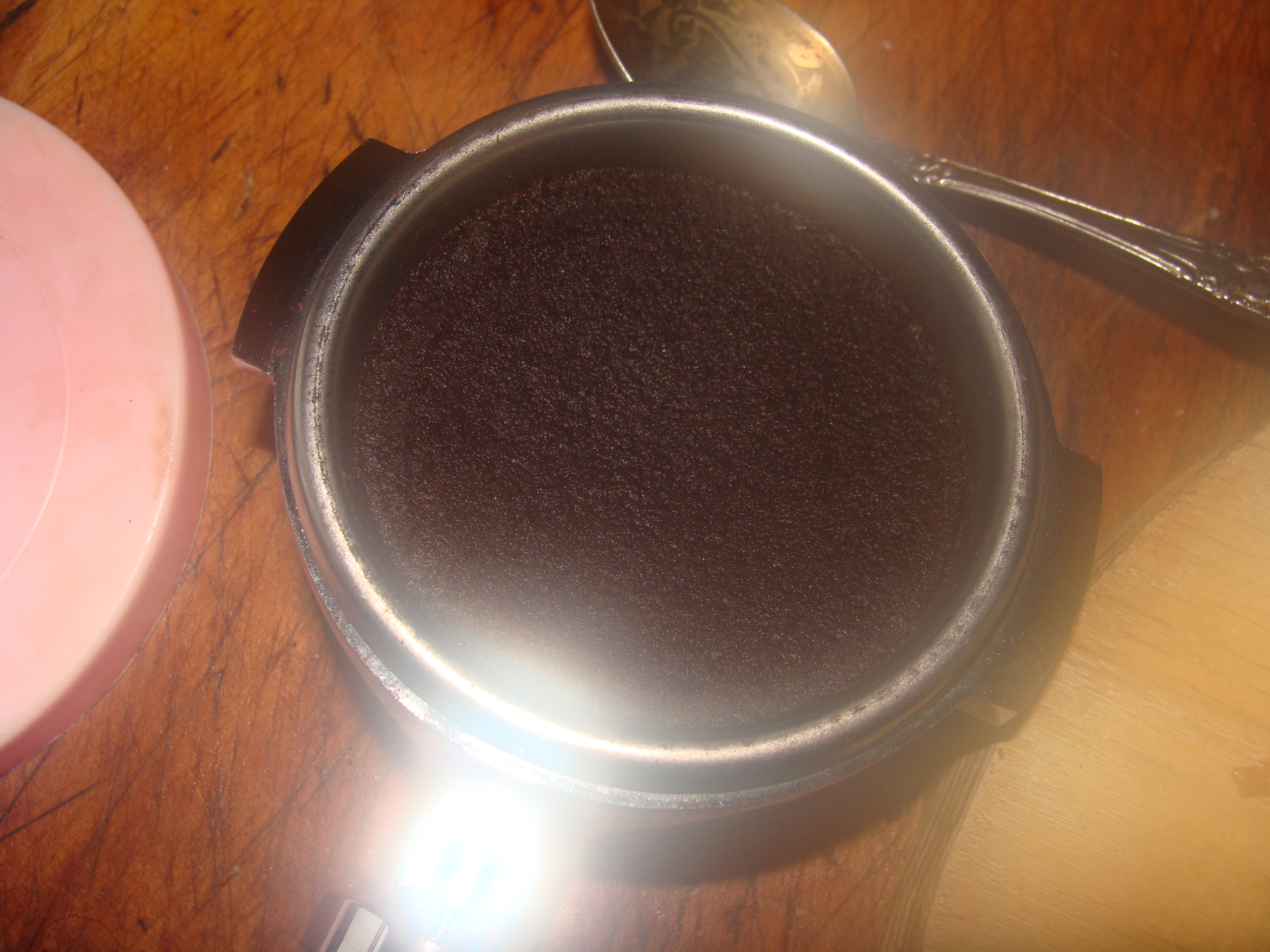

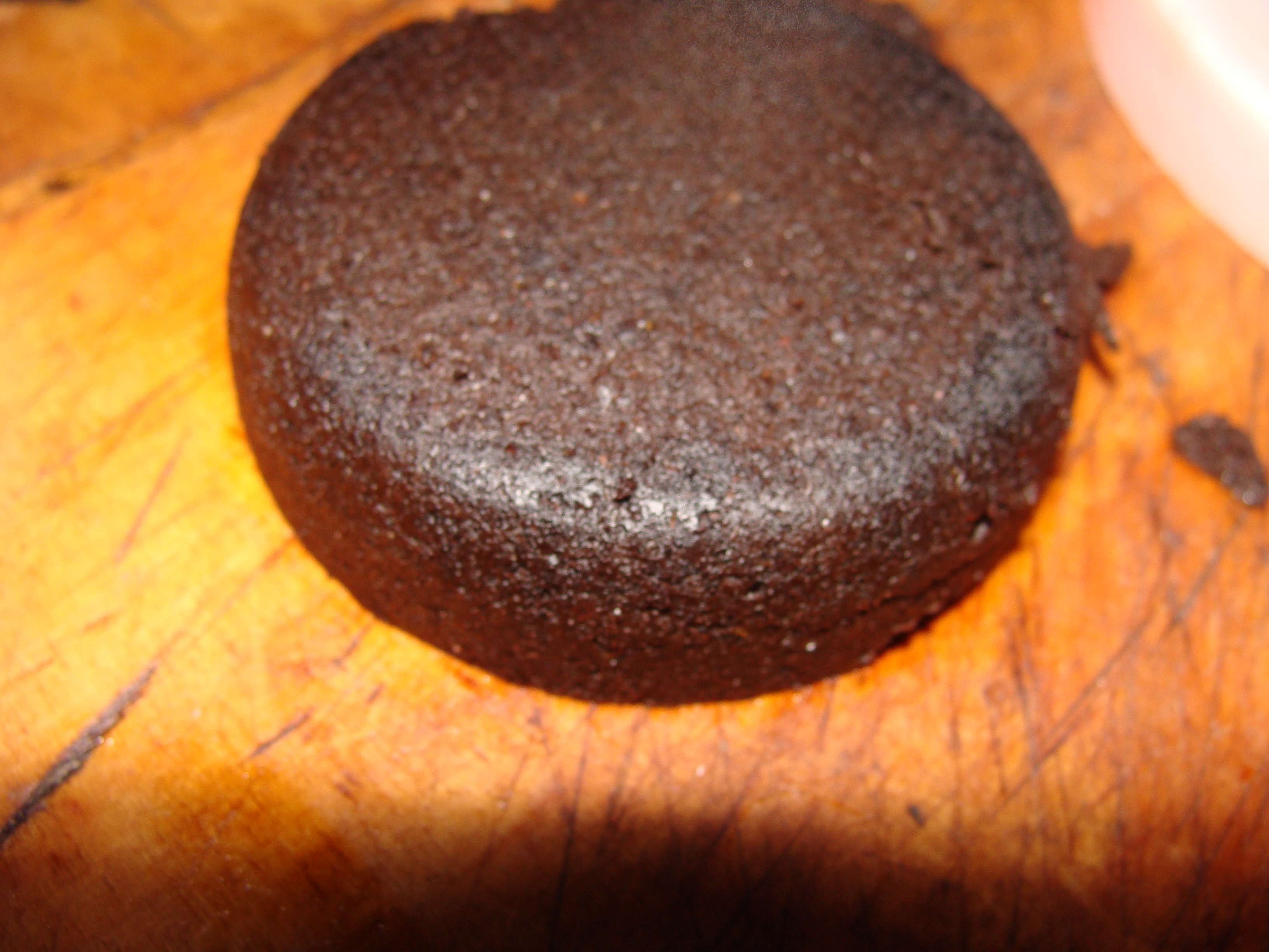

Доброго вечера всем!Накопилось несколько вопросов.Уменьшил давление до 9,спасибо всем за объяснение,как это сделать.К слову сказать, болты действительно неудобно закручивать-откручивать,"послепраздничными"руками проблематично будет.Корзина двойная,безрисочная от Bezzerы,куплена с варкой у Ольги.Высота 28мм,диаметр внутренний около 59мм.На мой взгляд,очень похожа на Сайнековскую.Если не прав-поправьте. вот её фото:
Кофе Блю Маунтин с Ебэя от Лины Эпикур,примерно 3-х месячной обжарки,почему-то дешёвый,1000 за 1 кг вышло примерно.Закладка 18 г.Результаты:
Кофе Кона,тоже с Ебэя,18г.Тоже 3- мес.обжарка,минимум,сужу по дате покупки.

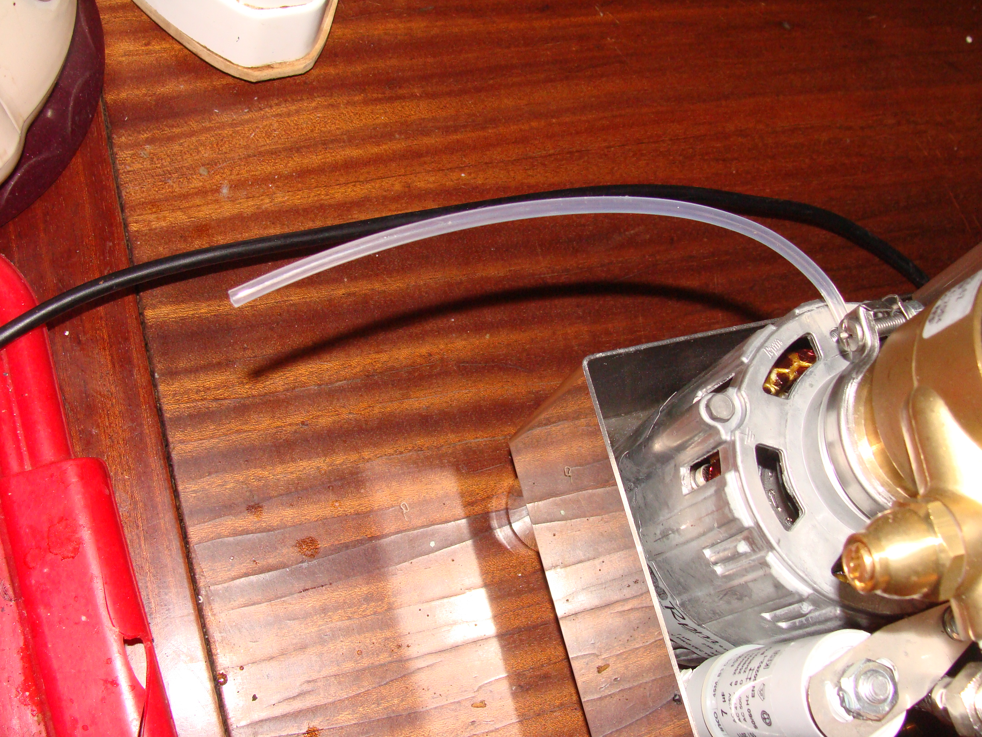

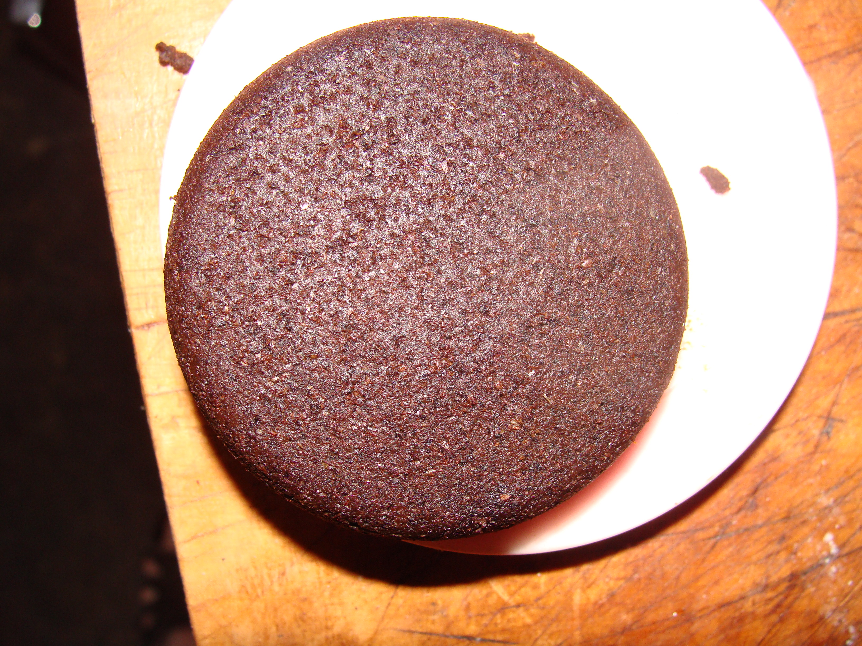

Что скажете?Есть ещё видео,снимал,правда фотиком,темновато,наверное.Но какое-то представление можно,наверное, получить.В дальнейшем попробую улучшить качество. -[ссылка]- И ещё,при снятии кожуха,обнаружил,что от помпы выходит трубка пластиковая,похоже на слив конденсата?На шасси?Что это?

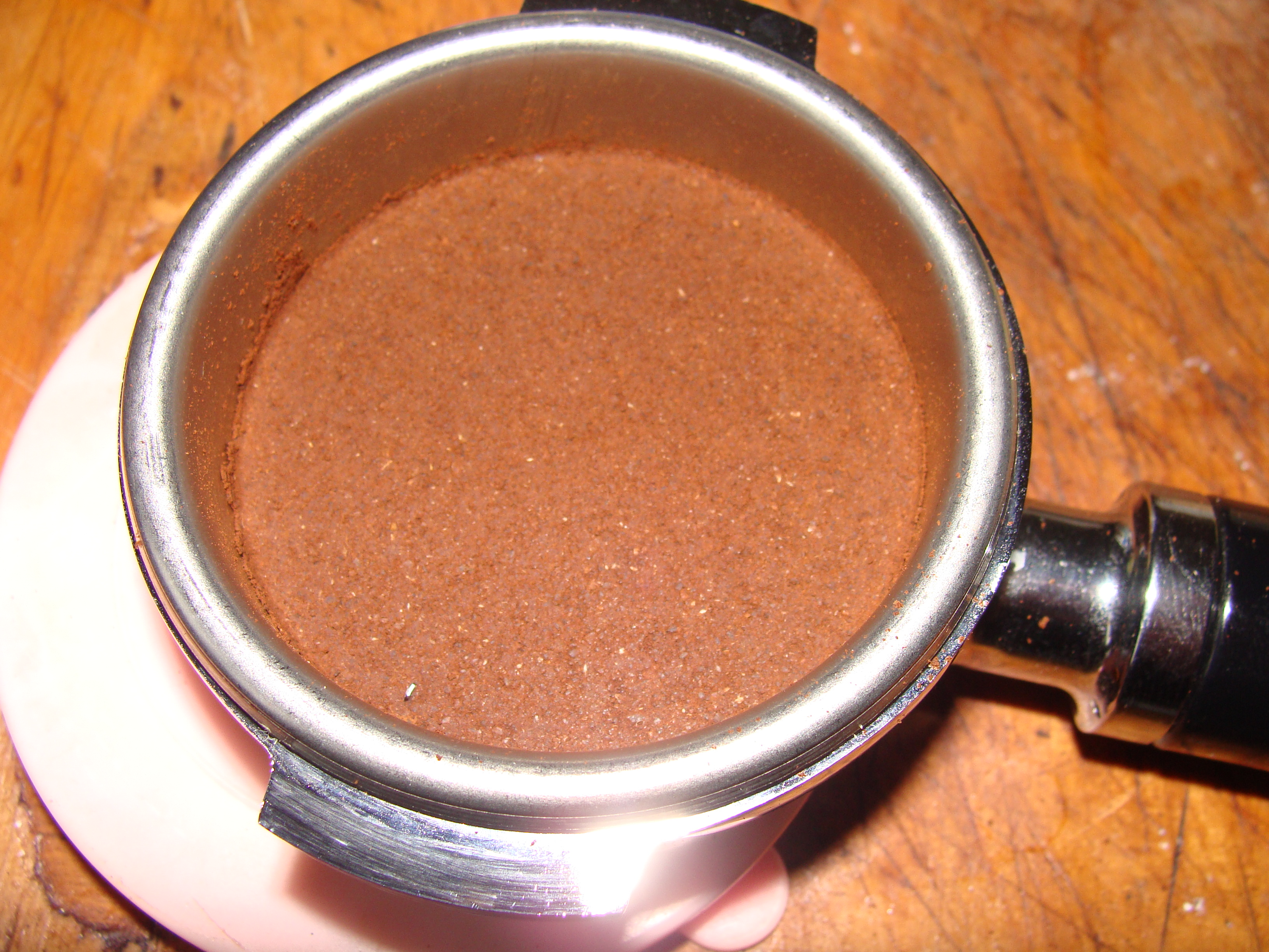

Темпер пока 58мм,поэтому,очевидно, видны огрехи по краям корзины.
Андрей У.: По трубке на насосе - это контролька состояния сальника, ну и по совместительству эта трубка предотвратит заливание водой самого электромотора, я гарантирую это! Т.е. если из этой трубки сочится вода, то все пропало.... Нужно менять уплотнение на насосе. не знаю какого оно там типа. Нужно надеяться, что там механический сальник.

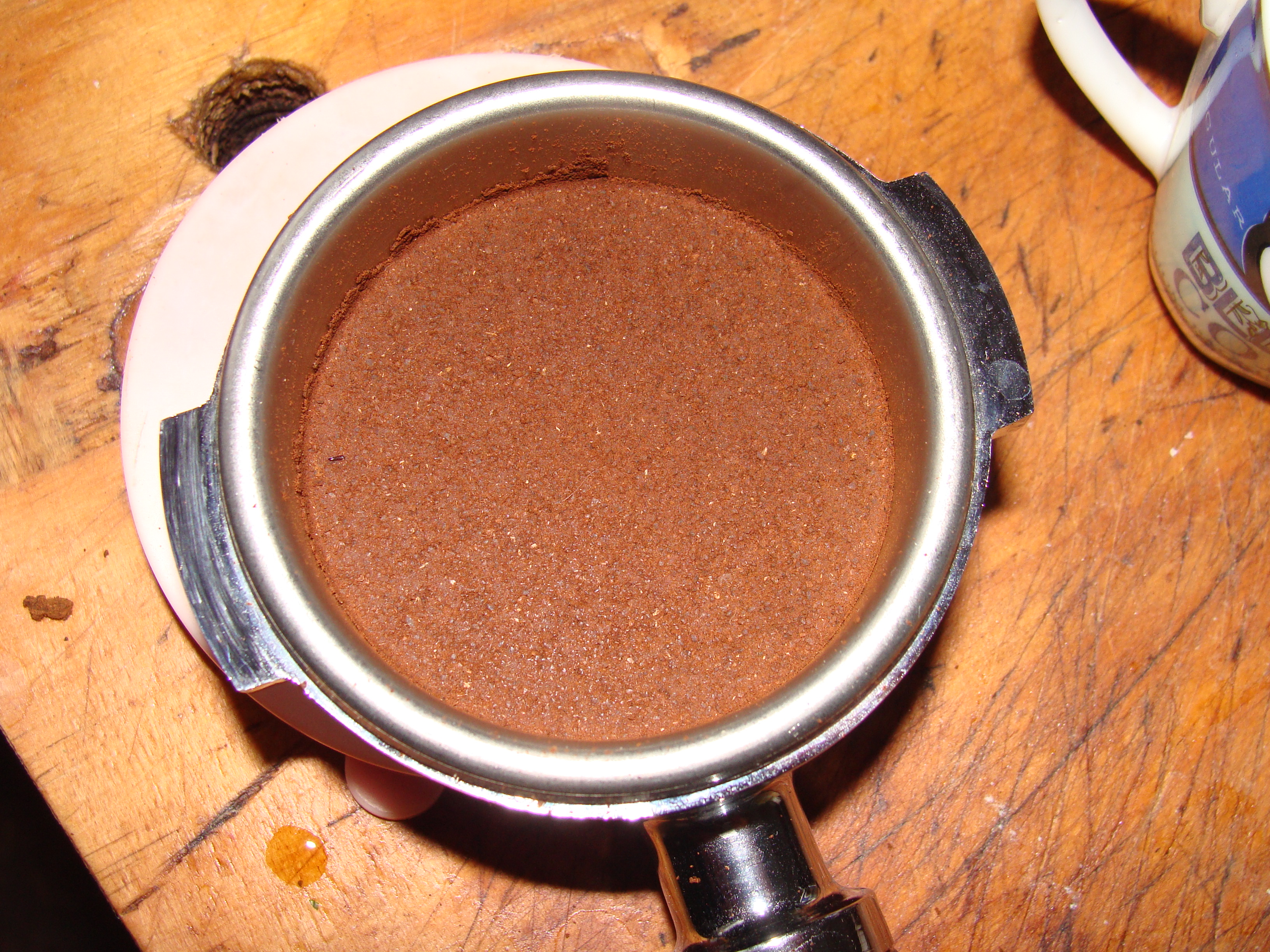

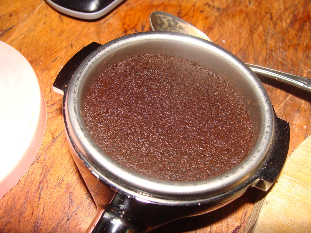

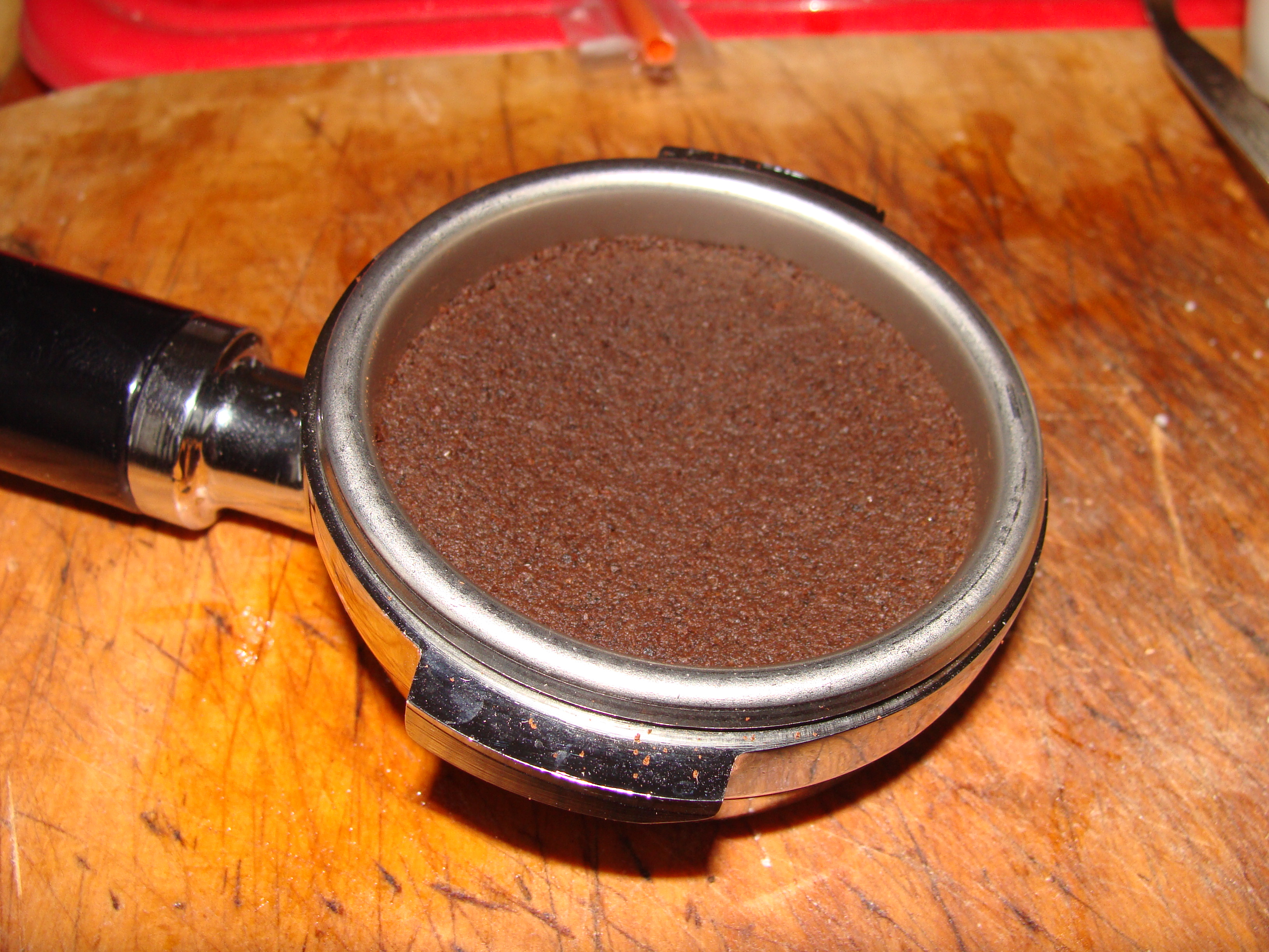

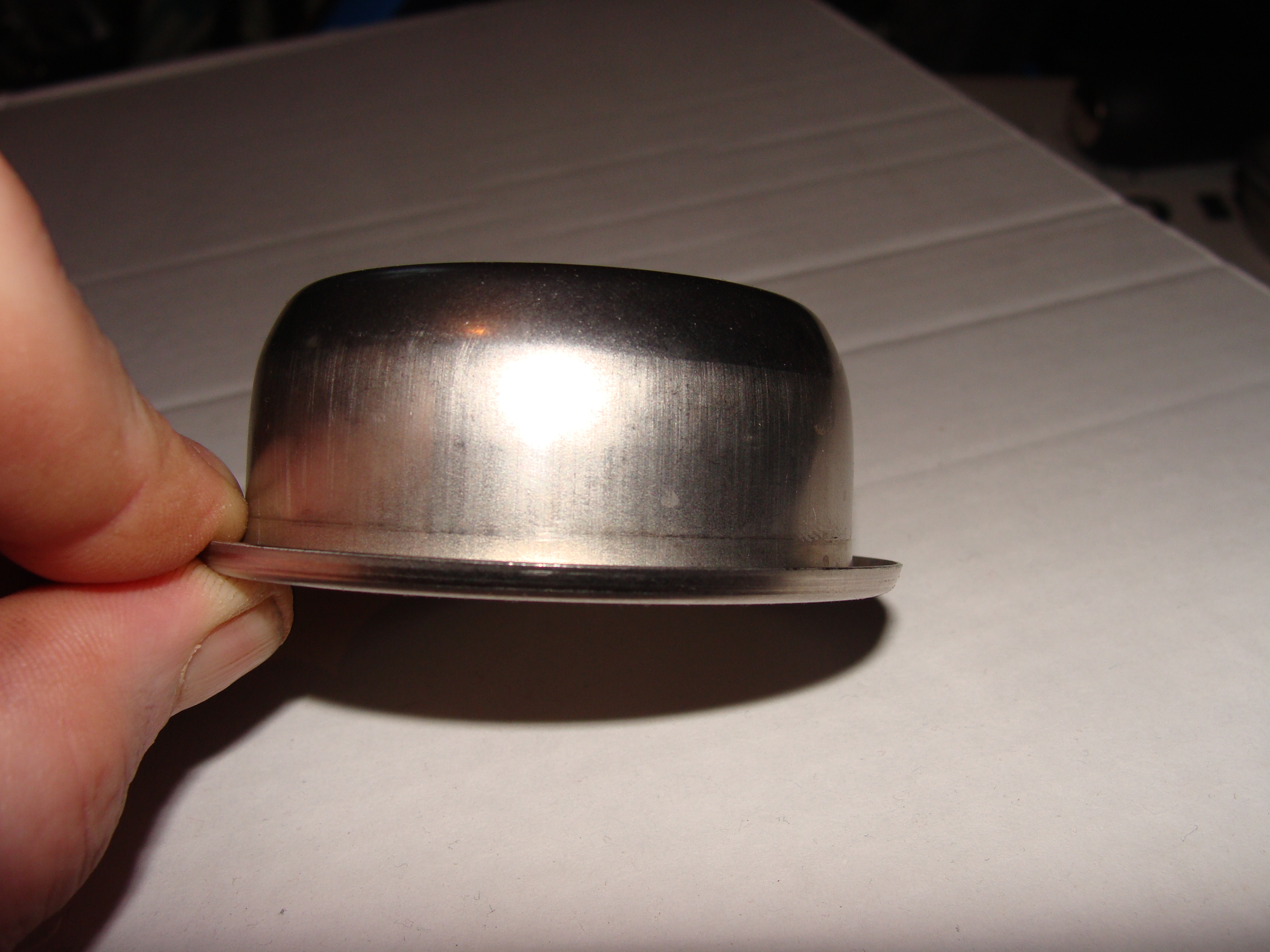

Вопрос по родной двойной корзине - до какого уровня должна доходить доза чтобы обеспечить верный зазор до сетки(рекомендации с ямкой от винта ведь здесь не проходят)?
Было где-то так. Лучше ориентироваться на наличие лёгкого отпечатка сетки душа на таблетке. Родную корзину давно не использую, перешел на LM(VST). На форуме много есть по этому вопросу.
