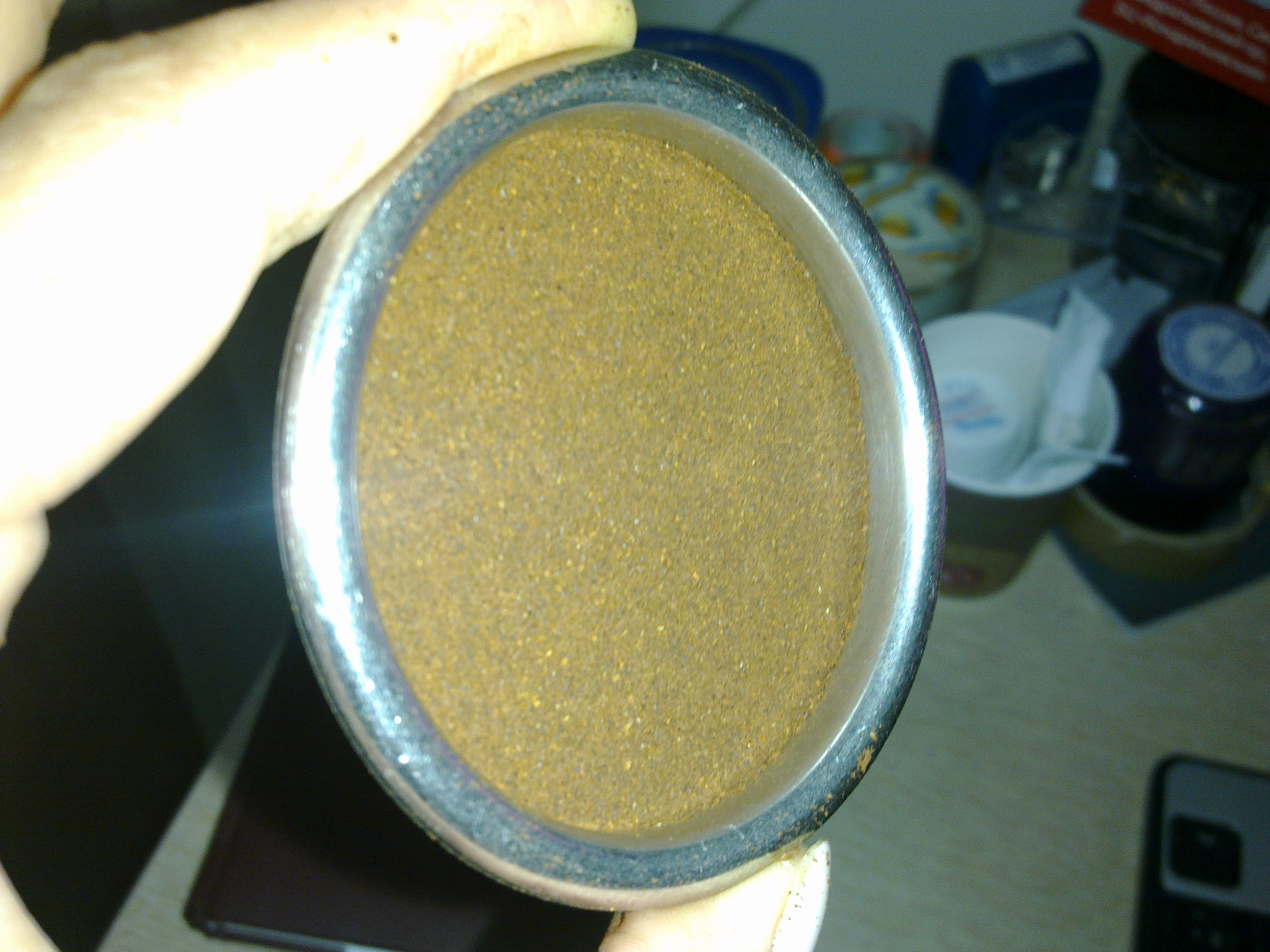

У меня Марзокко Линеа, новая, но вот беда она кушает много кофе 15 гр в одинарный и 20 в двойной. Ни помол , ни смена смеси , ни настройка машины не помогает. Кто сталкивался? Что делать? Хочется уменьшить расход зерна. Может корзину другую найти?

Если одинарная такая, она примерно вмещает 8, максимум 9 грамм. Или вы ее полностью забиваете? Надо только тонкую часть, до полочки. <div class='spacer'></div>

Да, корзина такая. Вот только 9 грамм , это не просто болото в итоге, а трясина. А если помол уменьшить, то горит и в итоге совсем вода не протекает.
КатеринаОм: на свежем кофе и 10 граммах все более-менее. Главное, что в чашке, а не что в корзине после пролива. Используйте свежий кофе для которого такие машины (с корзинами) и проектируют. Много заведений с ЛаМарзокко работают только на двойных корзинах с дозировкой 20+ грамм.

Да, я понимаю это. Однако и в чашке идеальный эспрессо при 15 граммах.

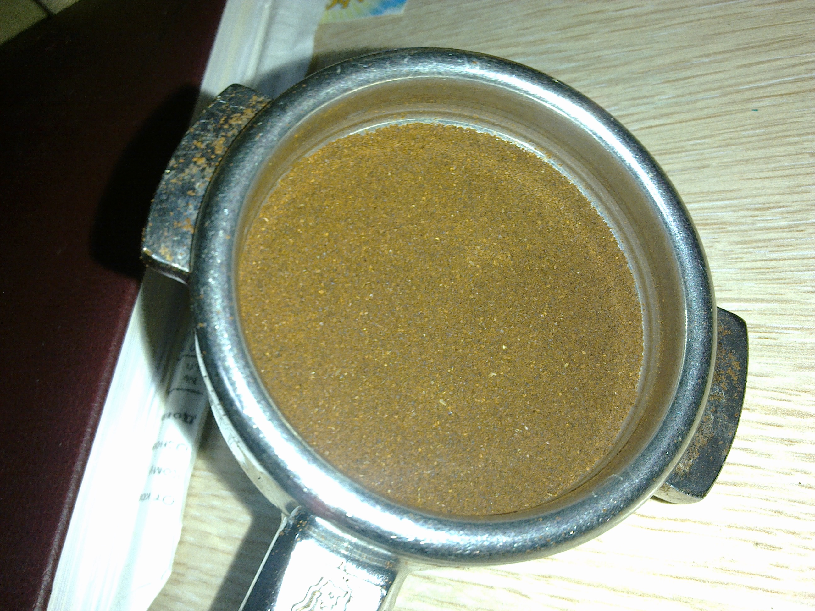

При правильной технике трамбовки болота быть не должно. Сверху вода может стоять, но таблетка должна быть плотной. Темпер у вас нормальный есть? У меня, например, такой, трамбуется в одинарную корзину верхней стороной:
<div class='spacer'></div> Вот, сходу нашел видео: -[ссылка]- Техника на видео, правда, немного странная.

КатеринаОм: в одинарной корзине нужно трамбовать только кофе внутри маленького углубления , я так понимаю вы одинарную корзину до края заполняете и трамбуете стандартным темпером 58 мм

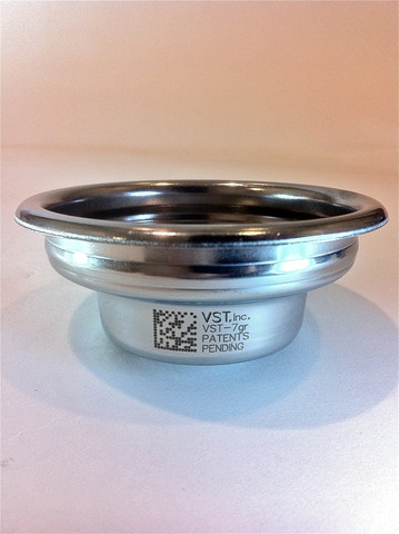

КатеринаОм: На двойной холдер, если требуется меньше кофе можно поставить VST корзины 18 или 15 грамм. Вот здесь: -[ссылка]- Они вмещают заявленное кол-во кофе.
На одинарный холдер, вам тоже нужна корзина типа такой от VST на 7 грамм. Но к ней нужен темпер диаметром 40,7-40,9 мм. Фишка в том, что глубина этой корзины достаточна, что бы не "вылазить" за края углубления, в отличии от стоковых.
<div>КатеринаОм: На двойной холдер, если требуется меньше кофе можно поставить VST корзины 18 или 15 грамм. Вот здесь: -[ссылка]- Они вмещают заявленное кол-во кофе.<br /><br />На одинарный холдер, вам тоже нужна корзина типа такой от VST на 7 грамм. Но к ней нужен темпер диаметром 40,7-40,9 мм. Фишка в том, что глубина этой корзины достаточна, что бы не "вылазить" за края углубления, в отличии от стоковых.</div>

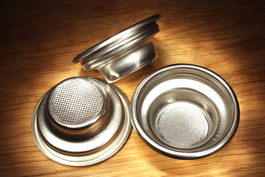

трамбовка темпером 41мм исключительно в узкой части в этом прелесть одиночной корзины - возможность получить правильную экстракцию с небольшой (8-10г) закладки вот примерно так это выглядит на том сайте, куда давали ссылку
