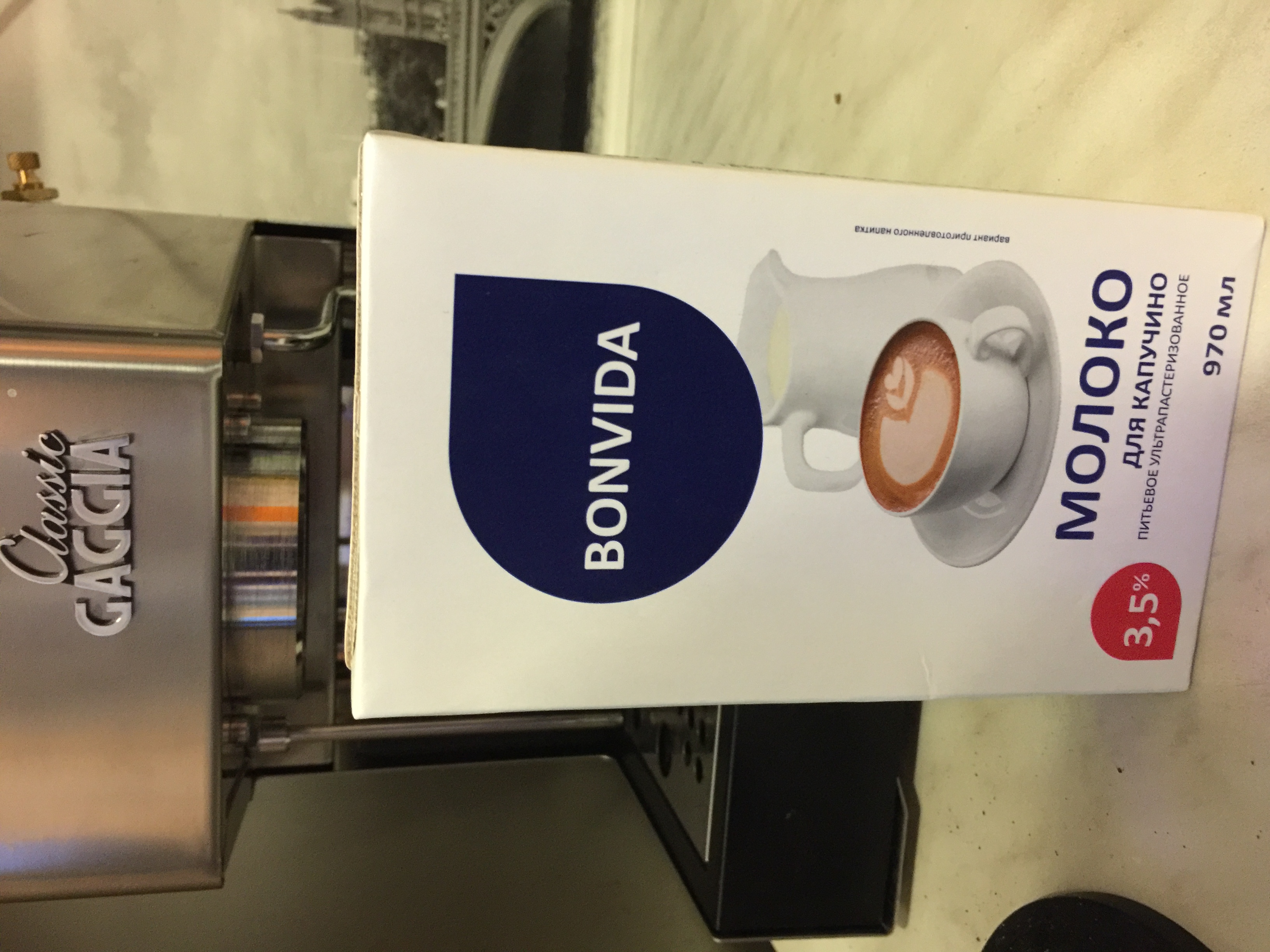

Из долгоиграющего. Для меня НОВИНКА - попробовал - ХОРОШЕЕ, но ДОРОГО!!!
а так из долгоиграющего сижу на : Parmalat 3.5 (1.8 отличное для диетического), Valio 3.2, Rioba 3.5

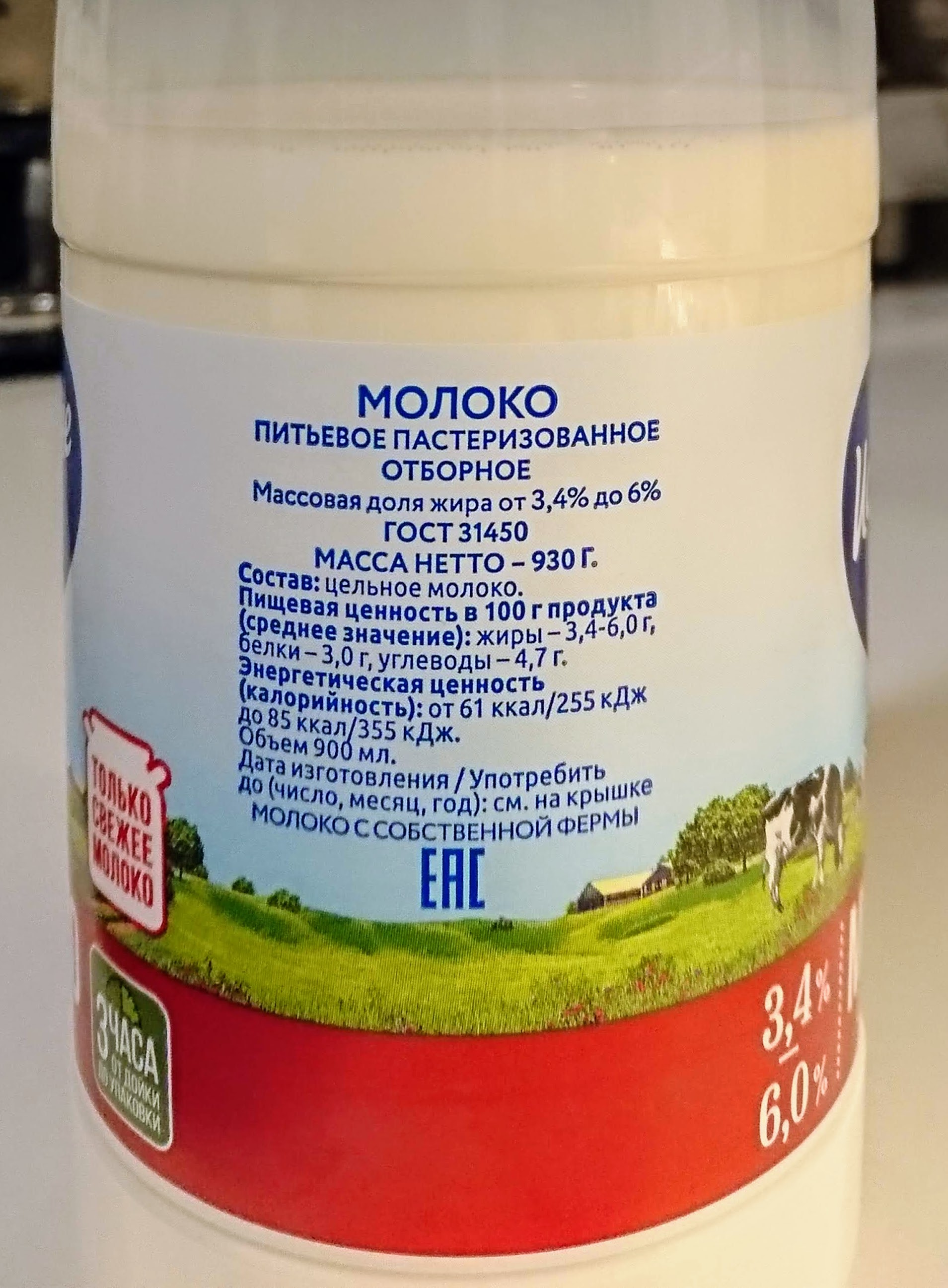

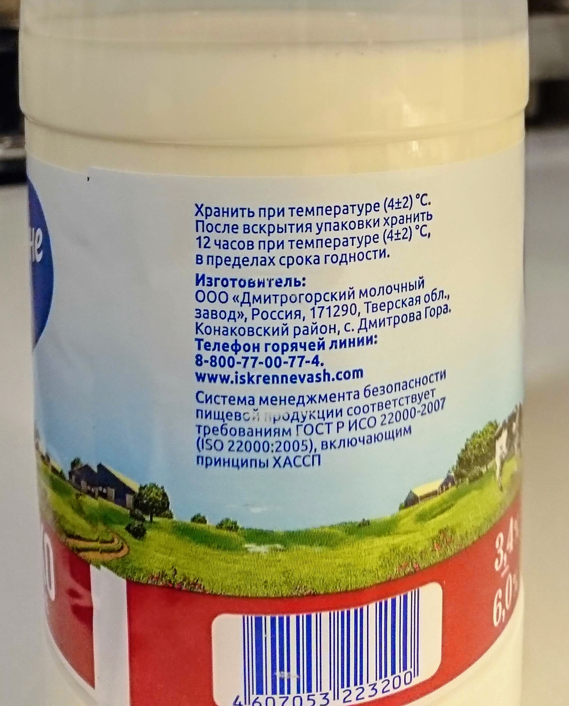

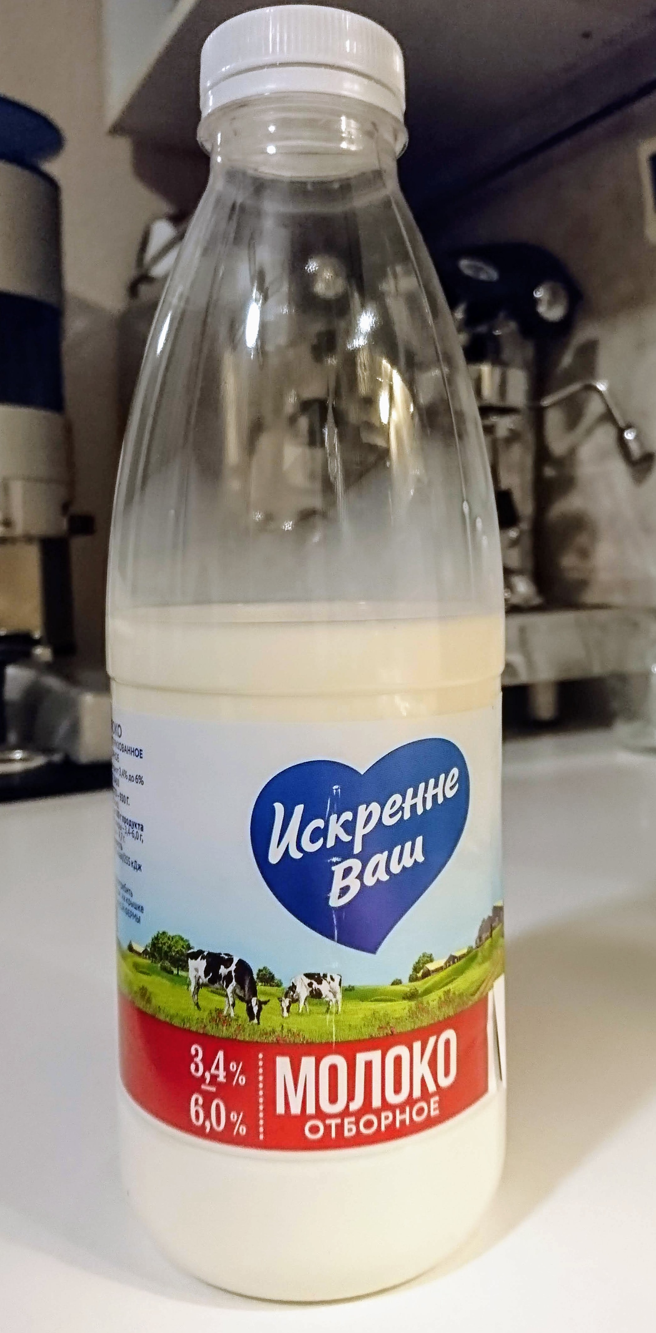

Волею случая попробовал молоко,"Искренне ваш", отборное, пастеризованное и был приятно удивлен. Не знаю, как дела со стабильностью качества, но то, что досталось мне, очень и очень приличное. Натуральный и приятный вкус, достаточное количество белка. Во взбитом состоянии полное отсутствие "нехарактерных" молоку ароматов, маслянистая, глянцевая консистенция. После капучино внутренние станки чашки покрыты слоем взбитого молока. Срок хранения 15 дней. Брал в "Метро", бутылка 930 грамм дешевле 60 руб.
В моем личном рейтинге пока оно делит первое место с "Лакомо" (Ополье).

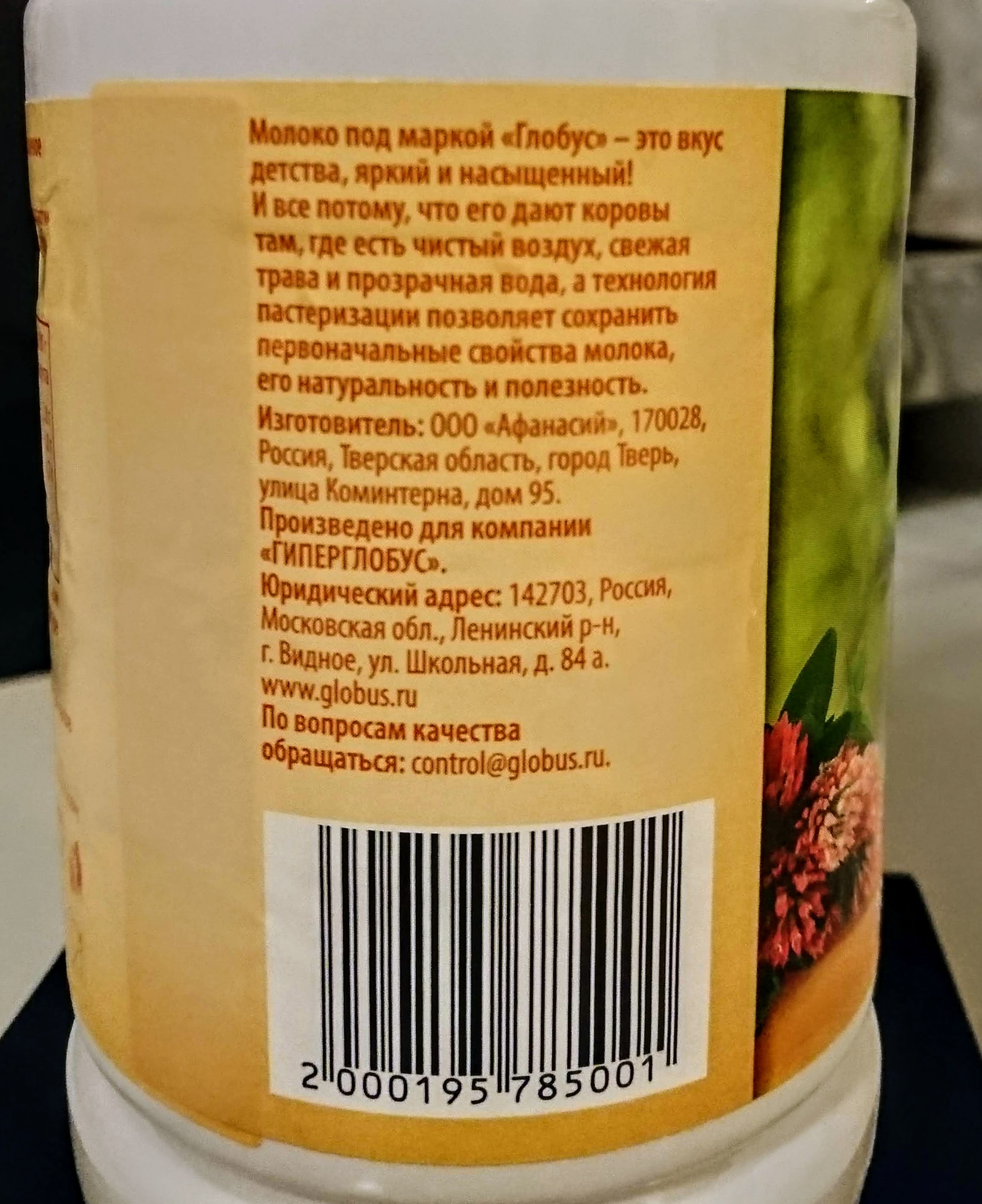

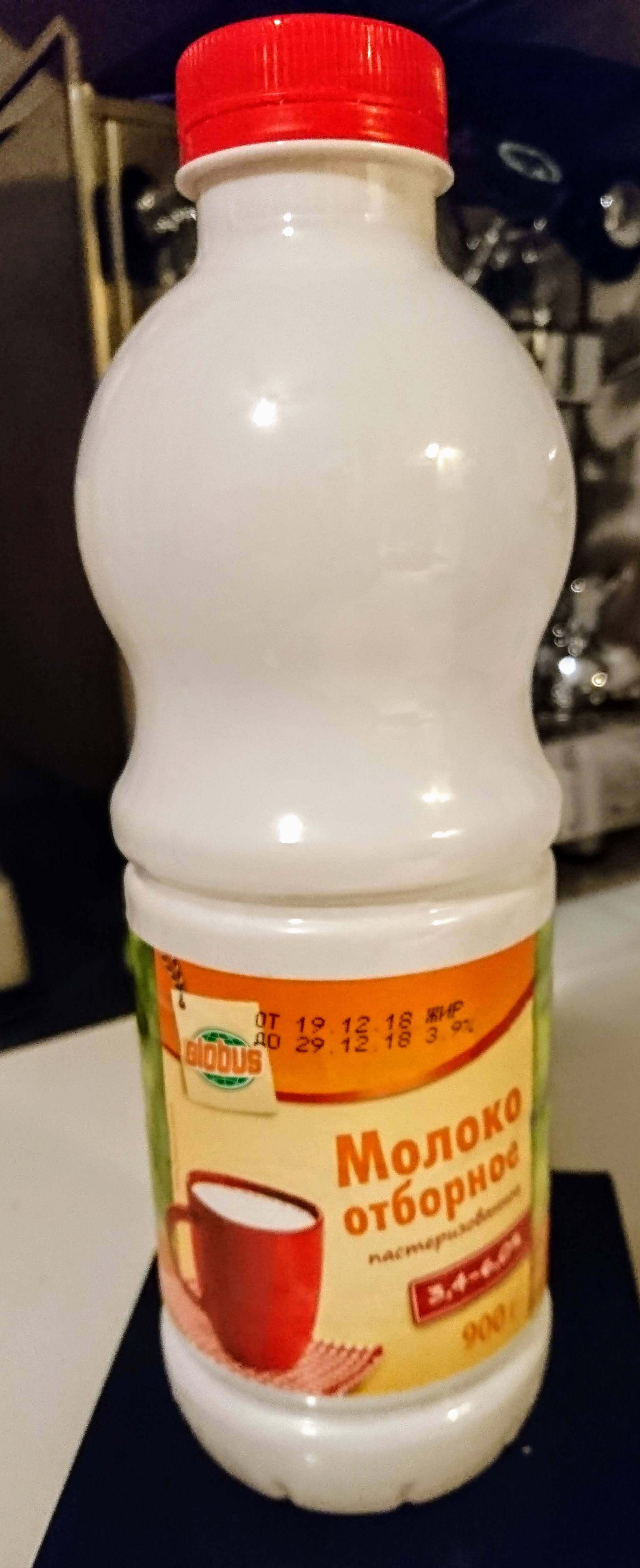

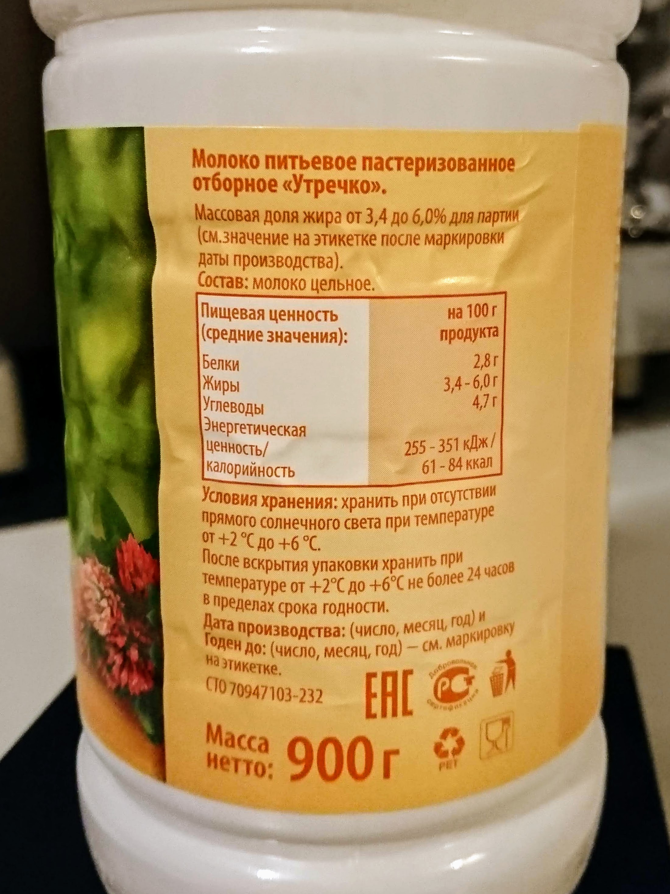

Попробовал на выходных молоко под собственной маркой "Глобуса", отбороное, пастеризованное. Произведено в Твери ООО "Афанасий", заявленное содержание белка 2,8%. Вот оно
Вкус чистый и нейтральный, без посторонних запахов и выраженного аромата сена, правда насторожила некоторая водянистость... При взбивании всё стало ясно - белка крайне мало, молоко взбивается чисто символически, да и то в пену, которая моментально оседает. В общем, молоком назвать этот продукт нельзя, также как и использовать для капучино и прочей "молочки"

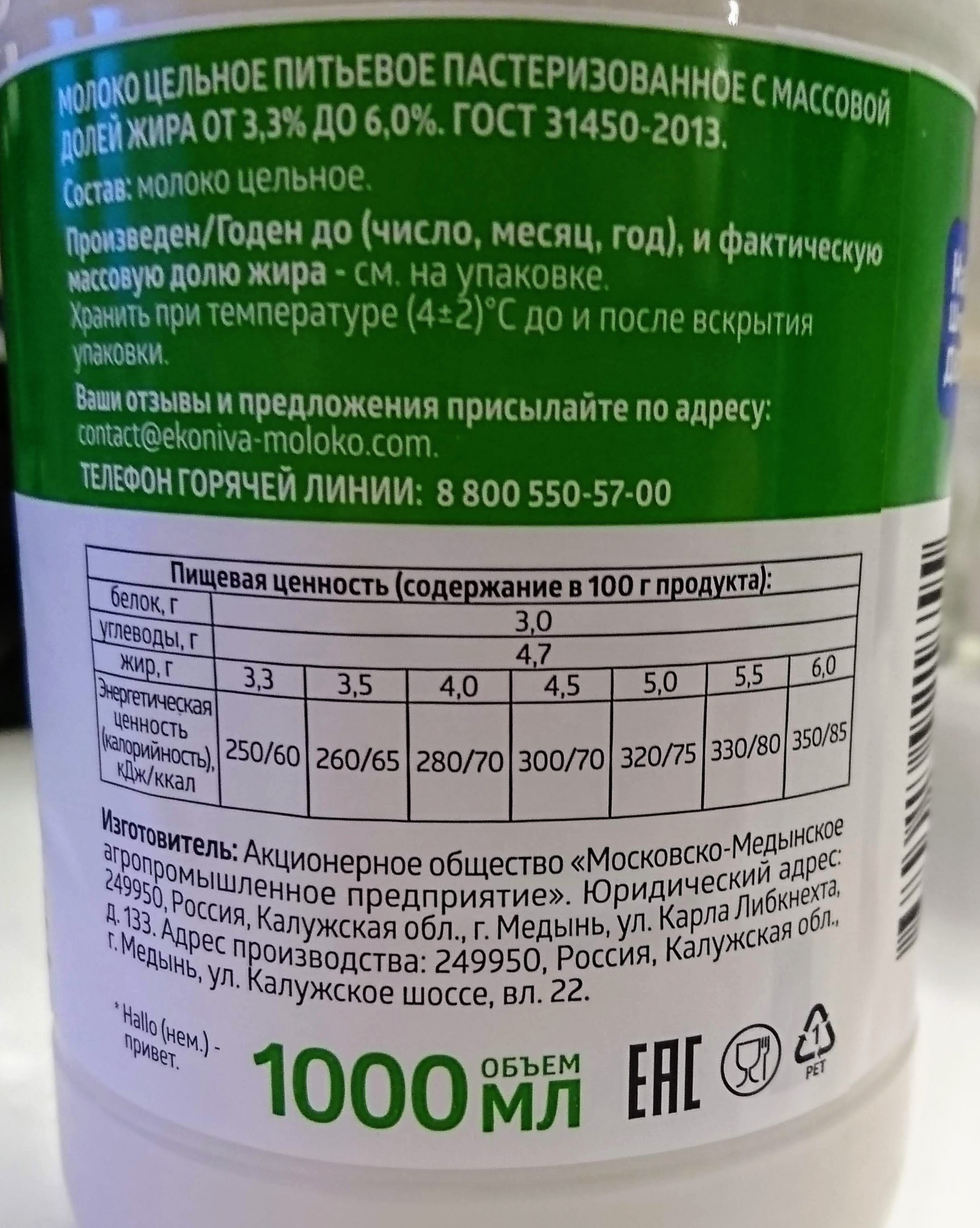

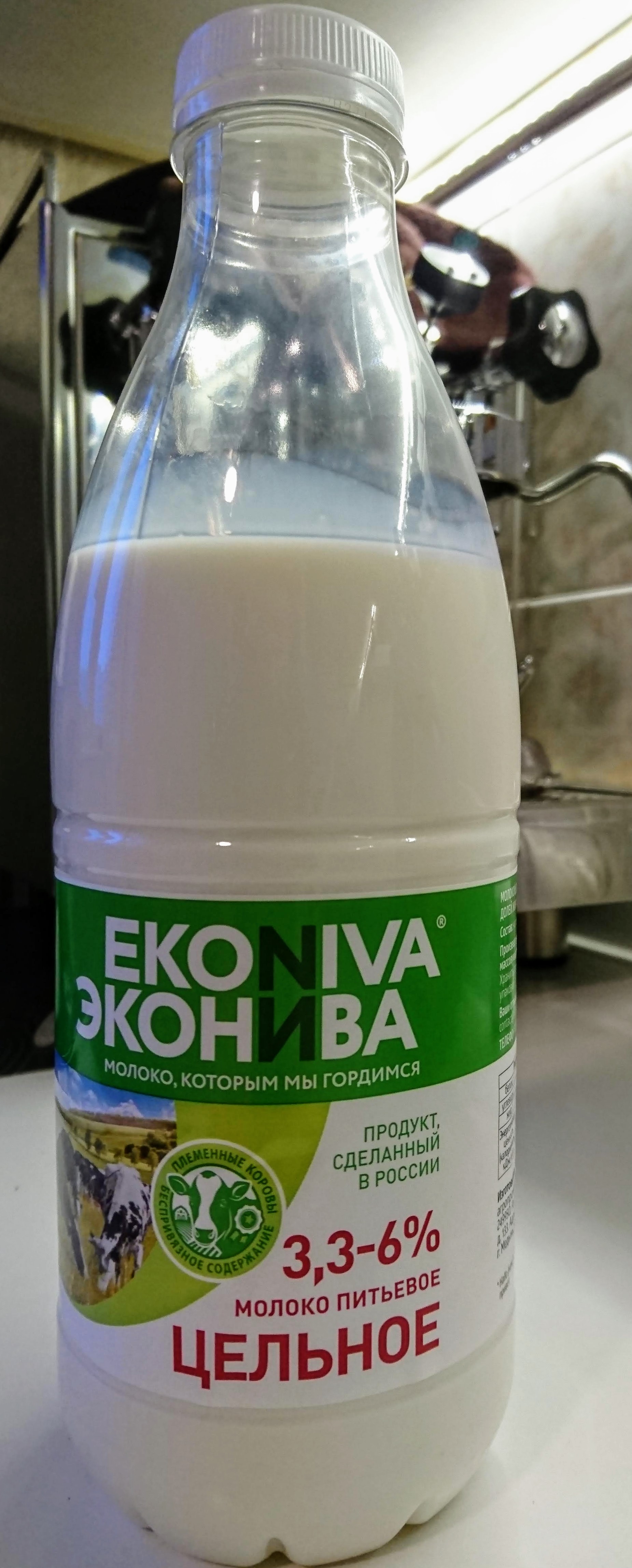

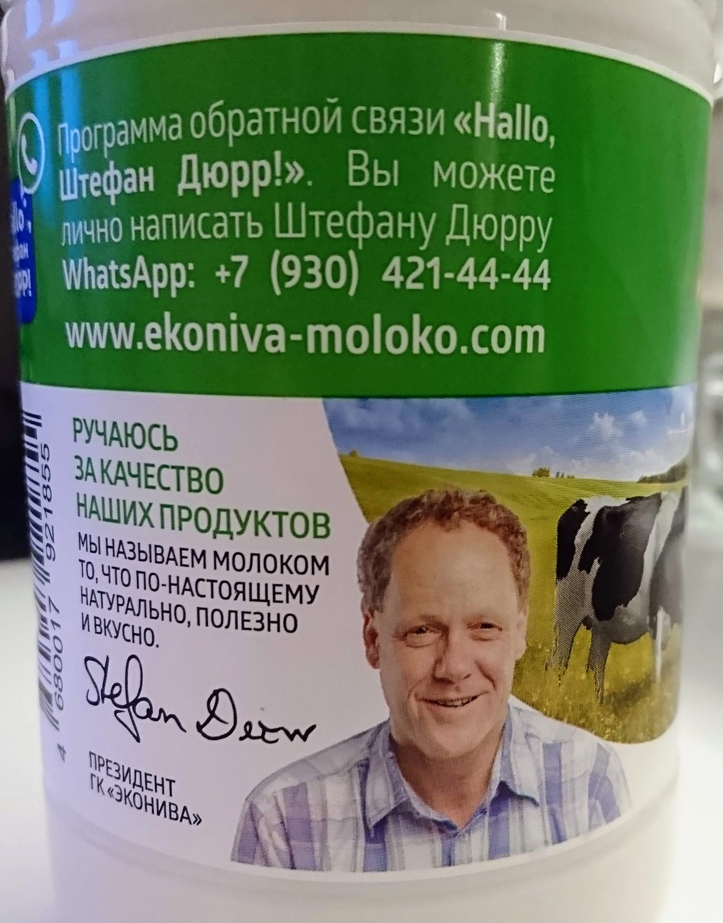

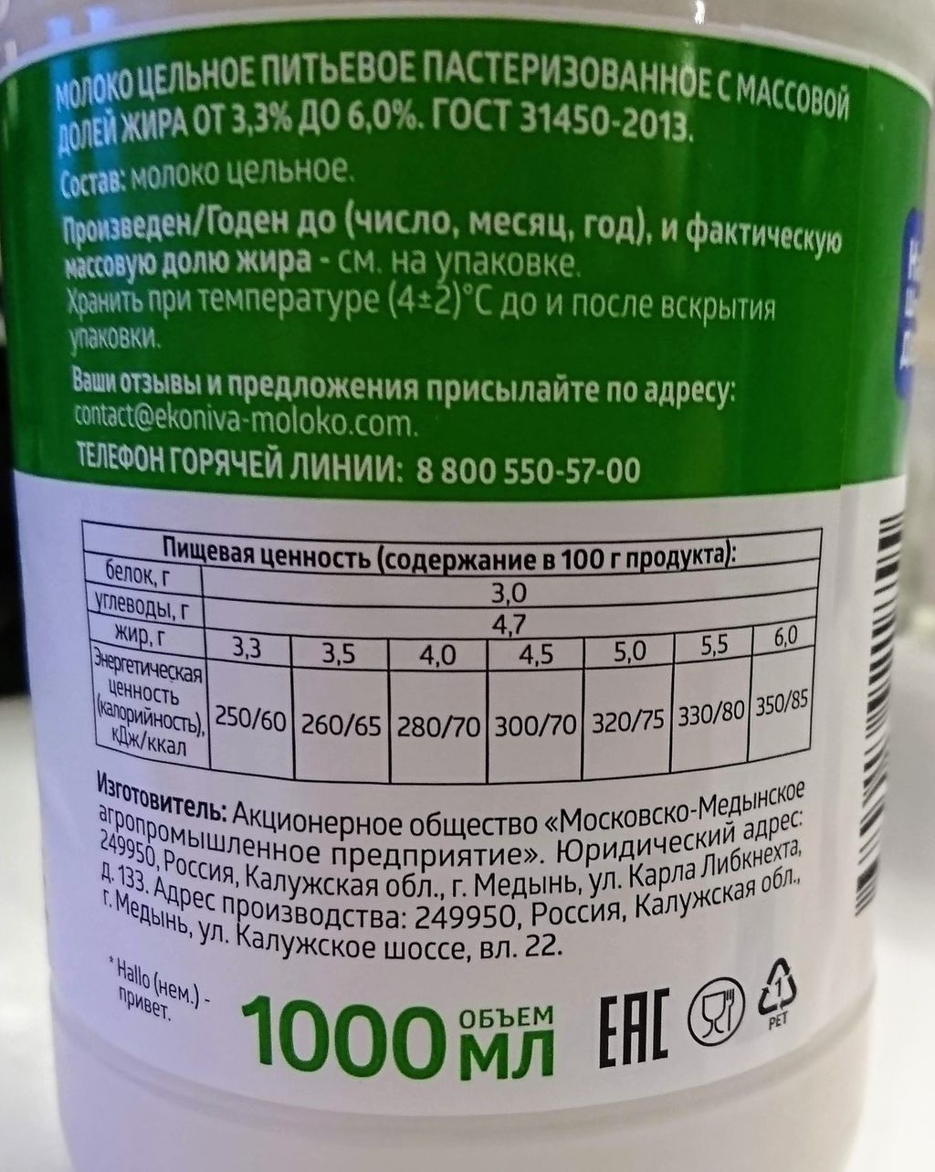

TMN: так о том и речь что файн лайф и село зеленое - это скорее всего будет один завод (верим написанному) а вот Риоба совсем же другой (держу в руках пакет Изготовитель ООО ЭкоНива Воронеж" Адрес производства - сокращенно Воронежская область
не получается у меня с пастеризованным, пьем молока мало - киснет быстро.....
На вкус всё очень и очень хорошо. Натуральный, чистый вкус молока, без сена и излишних сливочных и прочих перекосов. Тельное и неводянистое. Взбивается отлично, легко получается тягучая, маслянистая консистенция, рисовать одно удовольствие. А вот вкус капучино показался странным. Поначалу подумал, что как-то промахнулся с температурой, но, после глотка из питчера, всё встало на свои места - взбитое молоко абсолютно НЕ СЛАДКОЕ.
Увы, со стабильностью качества, как оказалось, дела обстоят не очень. (
