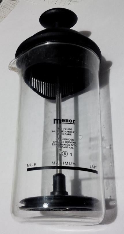

Может, кому пригодится. Запилил сегодня видео о том, как взбить молоко с френч прессом и нарисовать простенький латте арт. -[ссылка]-
Я как раз подумал, что не надо мучать домашнюю однобойлерную кофеварку взбиванием молока. У фротеров для молока сетка не касается стенок сосуда. Сначала я взбиваю холодное молоко, затем немного согреваю в микроволновке секунд 15 на слабой мощности. Затем взбиваю окончательно.
