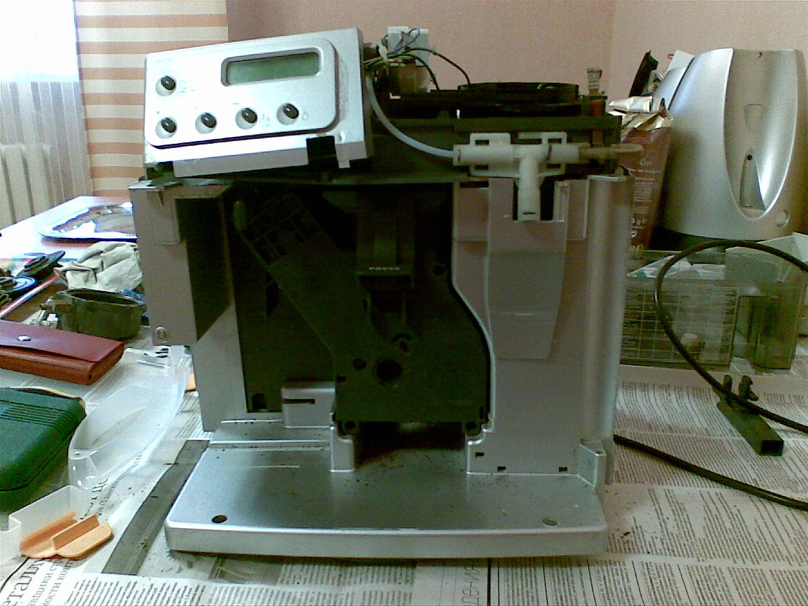

zooper, спасибо! Правда, я ошибся, модель называется Saeco Cafe Nova. С виенной у них корпуса одинаковые, а внутри немного отличаются. Пока разобрал вот до такого состояния.
Центральный блок действительно мешает вытащить конструкцию из корпуса...
Всё. Проблему решил. Открутил винт которым на заварочном блоке была привинчена деталь ... не знаю как называется, та что в рабочем положении соединяется с "носиком" на задней стенке через которую поступает вода. После этого заварочный блок вынулся без проблем и корпус тоже отвалился сам собой =) Будем копать дальше.

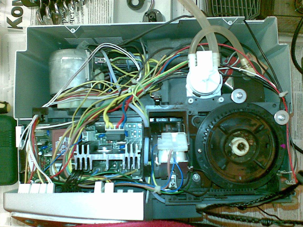

не надо ничего вытаскивать. вид сверху - термаки находятся на левой стороне термоблока надо руку просунуть. аккуратно понажимай на них, кнопочки на термаках если вылетели - сразу щелкнут. проверь оба. после сразу проверяй наличие вольтов и амперов в сети с помощью кнопки вкл. в собранном состоянии естественно и можно без верхней панели.

да, спасибо за поддержку. дело действительно оказалось в электрике - вылетел фьюз, кстати маркировка у него Т6.3А. причем предохранитель этот прятался внутри черной штуки, висящей прямо посреди фиолетового провода. после замены один пред сразу сгорел из-за коротившего провода. теперь всё поправили, собрали - работает! ))
