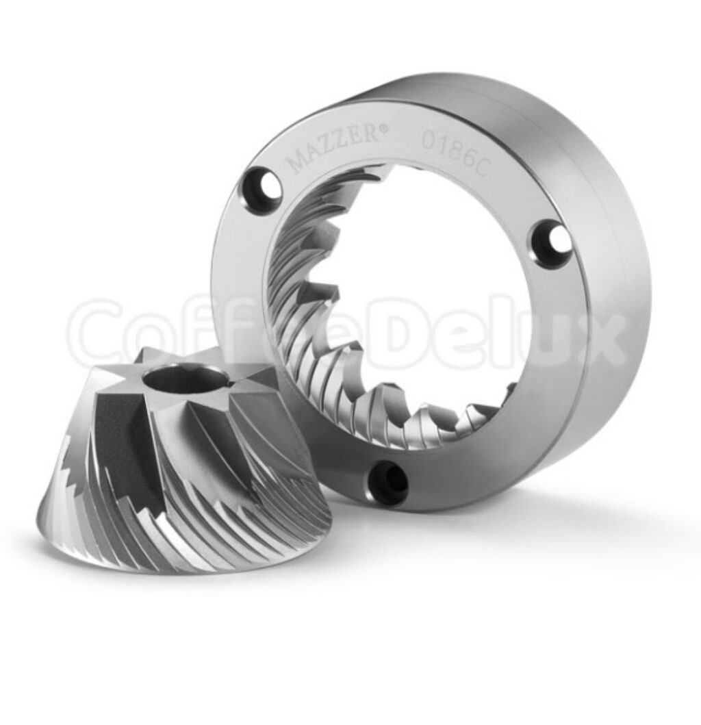

У KafaTek про жернова Mazzer 186C указано : “71mm Conical Burrs for Monolith Conical grinder MC3 or MC4. Also can be used in any grinder that uses 71mm burrs.» Так, что не всё так логично
ValentinS: Ну так Mazzer 186C оригинальные есть и замечательно , молка за вменяемую цену с хорошим мотором, с регулировкой rpm, ,добавив жернова оригинал и будет по затратам на уровне около Niche Zero, чем же не вариант хорошего домашнего SD?
ValentinS: А это и не альтернатива Niche Zero, это просто сопоставимая цена за более качественное «железо» с добавленным Mazzer 186C оригиналом , а не пластик внутри, хотя и достаточно качественный. По мне это лучший выбор по соотношению ц/к. А по апргрейду, во-первых скорее там и с родными жерновами всё нормально, а во-вторых Mazzer родные жернова при желании - апгрейд. Касательно Surikone - а есть ли уж такой большой смысл? Для меня-нет, там цена задрана и выхлоп для меня того не стоит… , тем более их на складе для пришлых нет …
