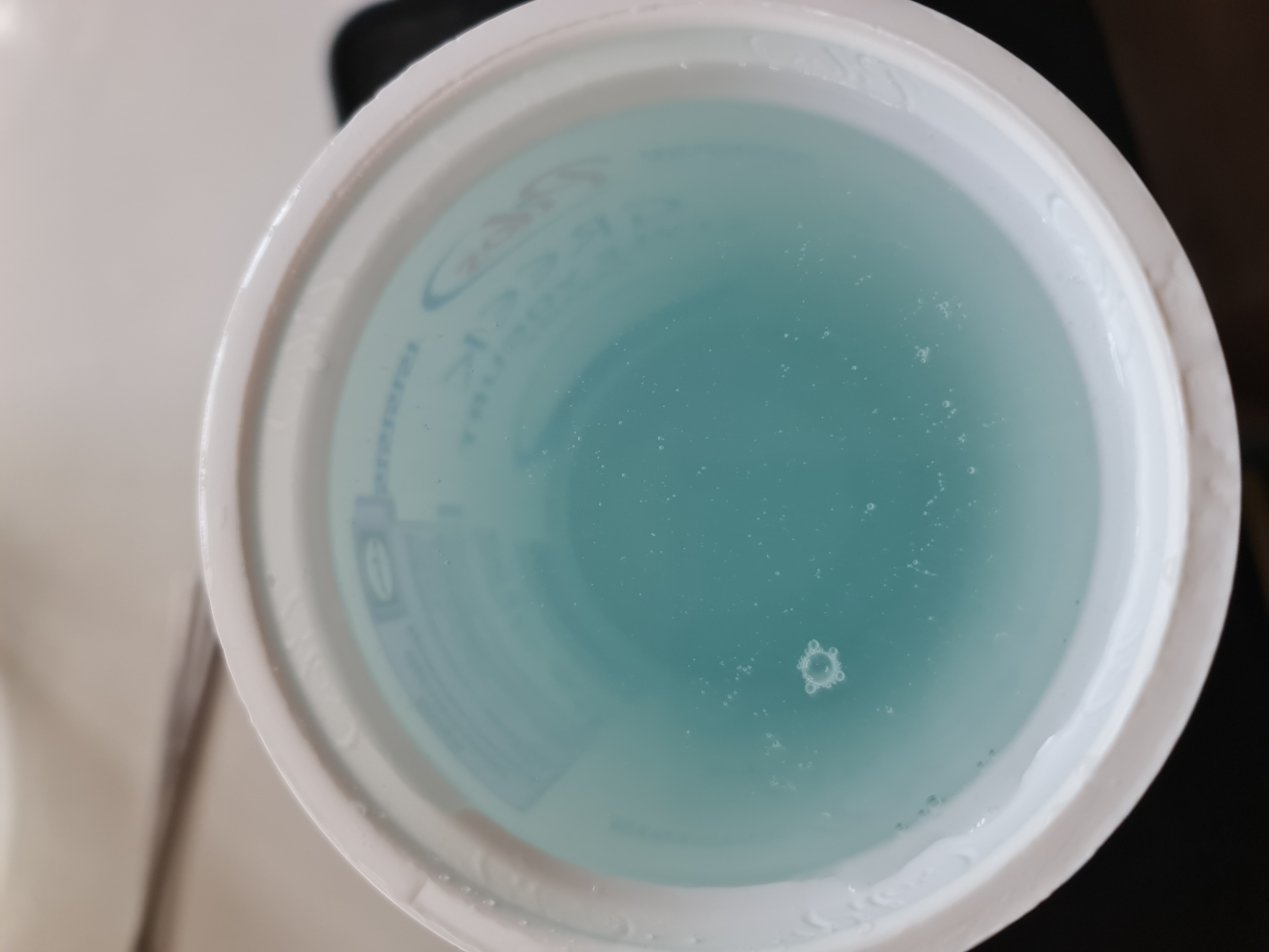

Через час начал сливать и удивился... раствор был сильно бирюзовый и очень мутный (за все годы никогда не видел мути в воде после декальцинации).
За вчера и сегодня пролил через кран горячей воды около 10-12 литров воды - слитая вода все еще немного отдает бирюзой, а на высохшей кастрюле остается бирюзовый "мел".
Как я понимаю, накипи было очень много (варю на "самодельной" воде с 130 -150 PPM).

через группу идет прозрачная вода, а через кран для горячей воды - бирюзовая... Как так?
Элементарно, Ватсон! В группу вода идет из бачка в теплообменник, представляющий собой 200 мл бойлер, в котором вода обновляется полностью каждые 200-300 мл. В кран кипятка вода идет из парового бойлера, который вы плохо промыли. Его промыть гораздо сложнее, нежели теплообменник. Обычно если сливать почти всю воду, требуется не менее 4-5 циклов промывки.
Бирюзовая вода это признак меди растворенной в воде, всем известен например медный купорос у садоводов. Подозреваю что насыщенный раствор растворил медный бойлер. Кстати кальция в бирюзовой воде не видно совсем, он прозрачный.
Растворить прям латунь слабенькой лимонной кислотой? Нет, это растворяются отложения медных солей на стенках бойлера, та самая зелень которая со временем образуется на медных поверхностях. Другое дело что само наличие этих отложений само по себе говорит о коррозии бойлера, но думаю за ваш век он не прохудится. Главное после очистки очень хорошо промойте, несколько раз, чтоб не ускорят процесс коррозии.

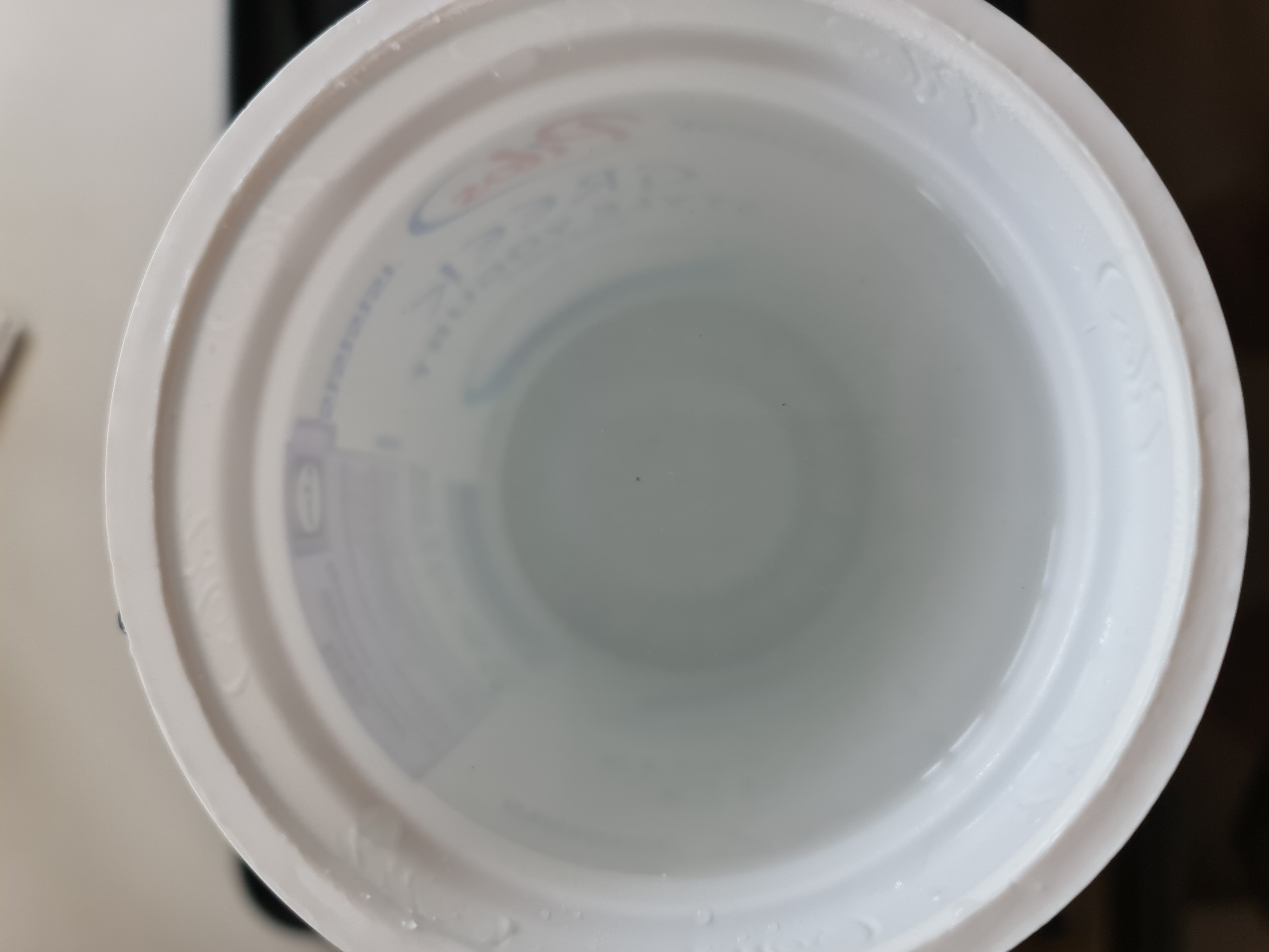

В общем сегодня я закончил очистку кофеварки от накипи.
Делал по несколько сливов воды в день.
В общей сложности за все время пролил от 30 до 40 литров воды. Первоначально сливал по 400 мл, а потом по 850-900 мл.
В итоге вода стала обычного цвета и на кастрюле, после слива воды и высыхания дна, перестал оставаться порошковый бирюзовый осадок.
В чем была ошибка.
В определенный момент "отчаянья" решил, что стоит залить раствор лимонной кислоты второй раз.
Это было правильное решение, так как лимонка дорастворила то, что было в виде взвеси - сразу пошел качественный сдвиг в чистоте воды - она стала ощутимо быстрее терять бирюзовый цвет.

Вода еще какое-то время была голубоватой, я сливал по 450 мл ежедневно около 7-10 дней, потом вода резко стала нормальной - буквально в один день.
Пришел к выводу, что произошло следующее.
Так как я год или более не сливал воду через кран горячей воды, а только пользовался паром, то концентрация солей в воде постоянно нарастала - соли ведь с паром не выходят... В итоге образовался "рассол".
Усугублялось это тем, что я использую воду собственного приготовления с показателем 130-150 PPM.
Сейчас взял за правило сливать 300 мл воды раз в день.

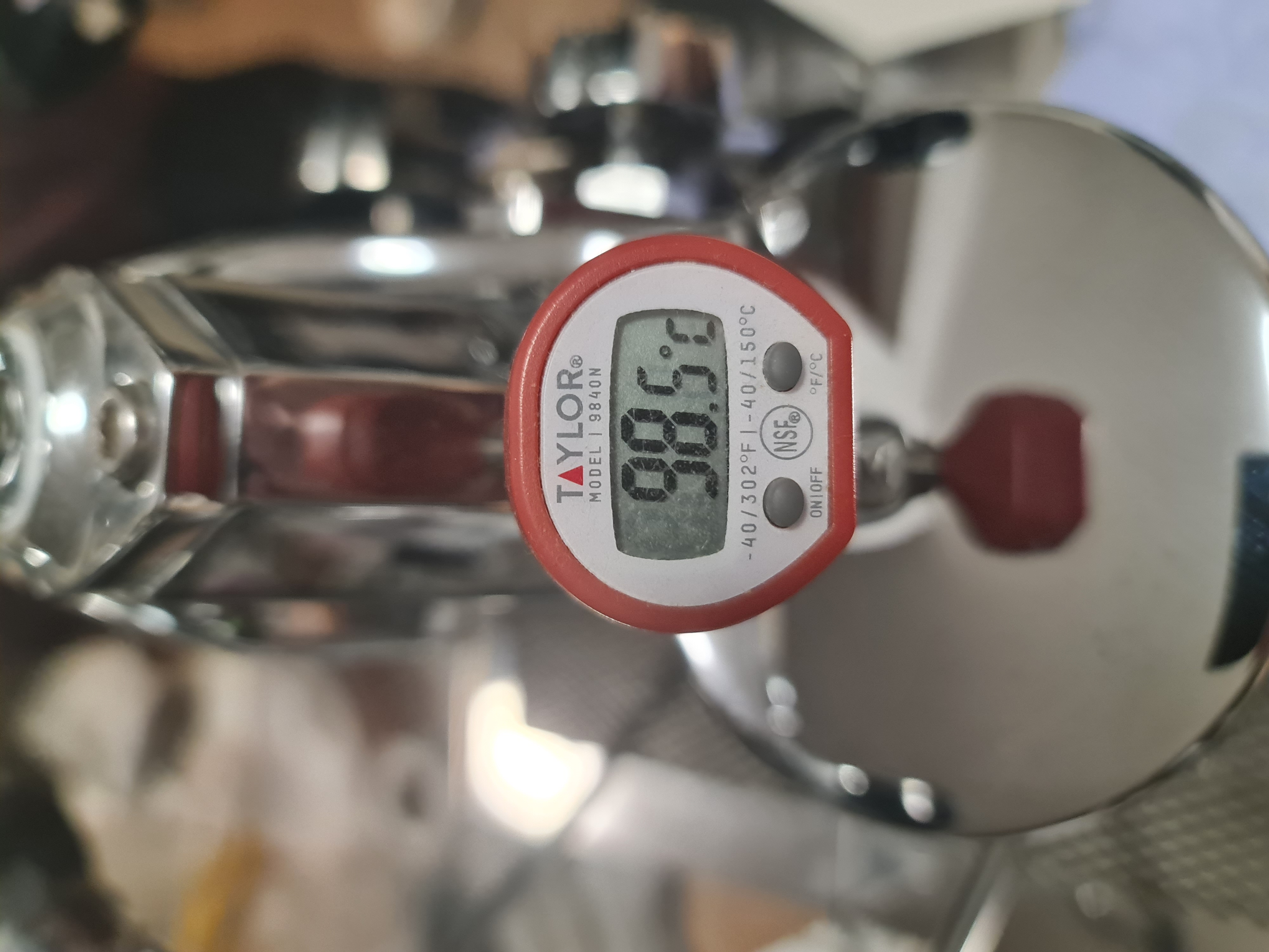

Смотрите по вкусу, от "недогрева" немного пострадает термостабильность пролива.
Михаил, а вы полагаете, что где-то группа таки не догрелась?
Я немного размышлял. На двухбойлерных группа греется от бойлера с температурой условно 96 градусов. В теплообменнике от бойлера с температурой 125 градусов. ИМХО разница есть.
belvlad: В двухбойлерных вода подается в группу практически с постоянной температурой, а в теплообменнике температура ощутимо падает, что и компенсирует массивная группа.
Температура группы в режиме простоя зависит от давления в бойлере и конструкции термосифона/диаметра жиклера. При охлаждающем проливе группа неплохо догревается. Так что нормальная температура группы это особенность каждой модели машины. У меня, например, при давлении 1,25 температура 98,5-98,8.
