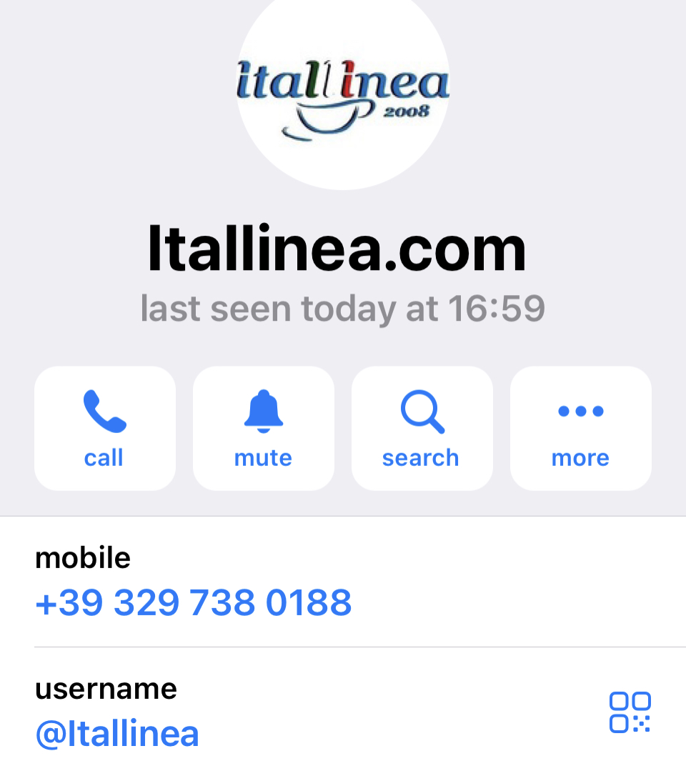

jurland: да, я в курсе. Если ты они были в одном месте, то выбор был бы очевиден, но тут разные условия оплаты/доставки. В пн попробую связаться с италлинеей и уточнить что там сейчас с доставкой/оплатой из России.
denilenko: По факту Олег может ответить и в выходные, И вы точно VBM Domobar Super B2 посмотрели: «Тех. параметры VIBIEMME Domobar Super B2. Автоматический режим подачи воды в бойлер. Роторная мотопомпа.» - это с Италлинеа
denilenko: Вы посмотрите в общем каталоге, а не в наличии на складе (там опечатка). Эта машина до 2020 была одним из лучших выборов цена/качество, помпа ротационная, хороший вариант по вашим запросам…
