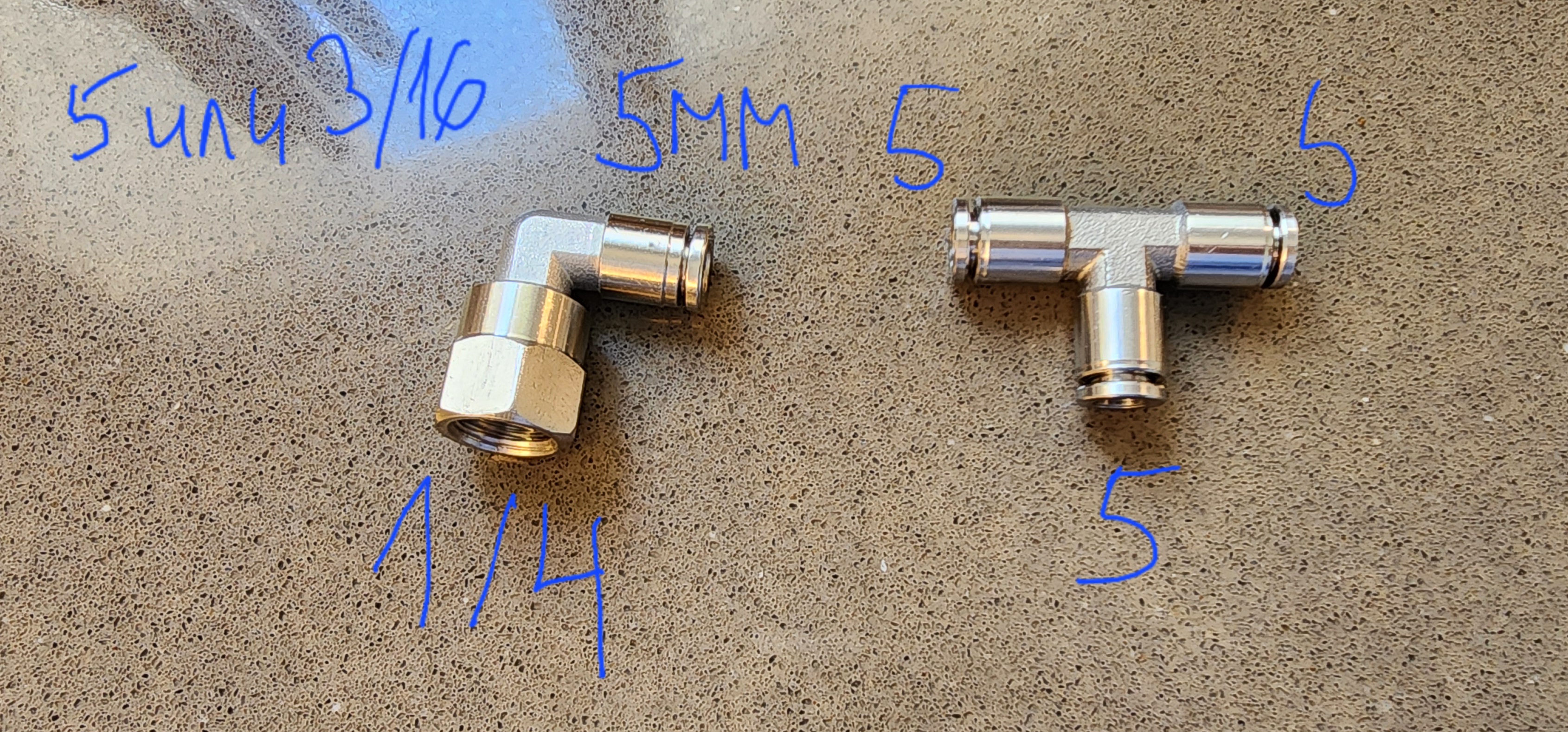

Здравствуйте! Куда автор установил датчик давления? В Lelit используется тефлоновая трубка 5мм и чтобы врезать между помпой и OPV клапаном, необходим quick Т фиттинг 5мм, который очень редкий, т.к общепринятые диаметры в пневматике 4/6/8/10мм итд. Не могу так же найти фитинг quick 5мм на 1/4f для самого датчика давления.
Denden: Т- быстросъём 5мм -[ссылка]- Оно? По прямому соединению вот 1/4male х5мм, резьбовой внутренний штуцер- переходник 1/4x1/4fF проще найти. -[ссылка]-
Спасибо! Но имеется ввиду металл - нержавейка или латунь. Латунь точно существуют, но по каталогу итальянских производителей эспрессо машин. Вот такое надо (я купил под 6мм по ошибке):
