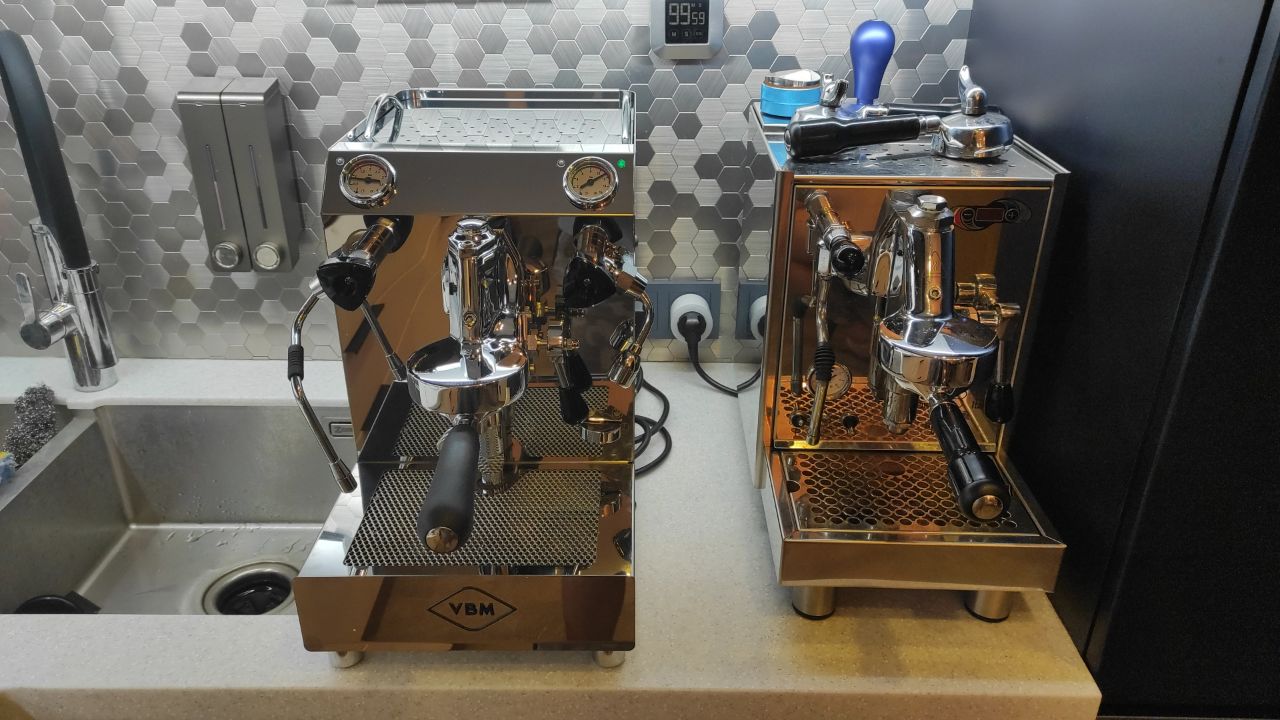

Всем огромное спасибо! Муки закончил нажатием нескольких иконок на телефоне, деньги ушли к Олегу. Посидел, подумал, остановился на VBM domobar super XH.
Поздравляю с хорошим выбором! В мае я тоже с этим столкнулся и остановился на VBM Super HX. Но мои критерии были чуть о другом. До этого у меня была Bezzera Unica PID, это однобойлерник 0,5л. Мне хотелось непосредственного подключения к водопроводу и слива в канализацию, а это только с ротопомпой. Теплообменник нисколько не пугал, наоборот считаю у него много пюсов. Каково же было моё удивление, когда я поставил эти 2 машины рядом и постарался повторить эспрессо с одинаковыми параметрами. На ВБМ было многократно вкуснее! Нужную температуру ловить на теплообменнике я научился сразу же, интуитивно понятно, повторял опыт многократно и пытался выварить на Бецере так же вкусно, как это делает ВБМ - не получилось. Не знаю на сколько влияет на вкус свежесть воды, но у ВБМ шоты получаются с очень ярким вкусом, достать нужное из зерна кратно легче. Но без минусов тоже не обошлось, заказал машину у Олега в начале мая, получил в середине июля, чуть позже заметил, что теплоизоляция на бойлере отсутствует (в описании есть). До сих пор решаем с Олегом эту проблему, пока подвижек нет.
...По мне, так Супер НХ полноценнее будет, один звук работы чего стоит.
Кстати, Вы слышали как НХ набирает воду в бойлер? Обычный звук ротопомпы при рабочем проливе тихий, а когда открывается клапан подкачки, орёт как сатана, громче вибропомпы))

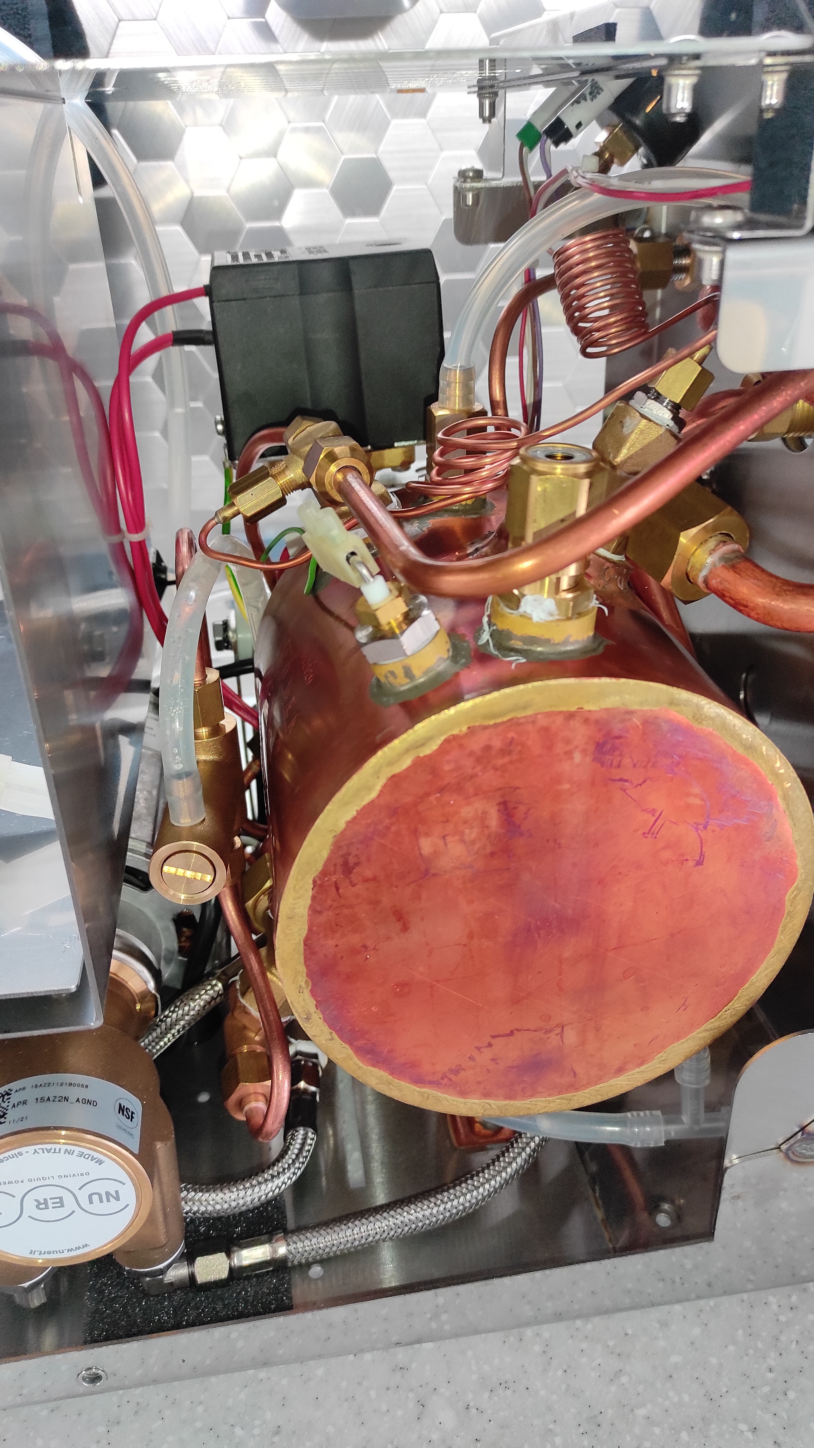

А что Олег говорит по теплоизоляции бойлера? Заводской брак? И по подкачке воды - подключена к водопроводу или трубка в бутыль погружена?
Олег говорит отправит запрос на завод, дальше будут выяснять что делать. Просил я его об этом в июле, уже конец августа, а новостей ещё нет. Неприятная тяга кота за яйца. Машину конечно подключил к водопроводу. Но бачком по началу тоже пользовался, на шум подкачки это никак не влияет.

Сам в шоке! Наверно мне просто не повезло. Ситуацию облегчает, что я все недочёты устраняю сам, не несу машину в сервис, а то так бы уже оставил там денег. Олег вышел на связь, обещал прислать теплоизоляцию в сентябре.

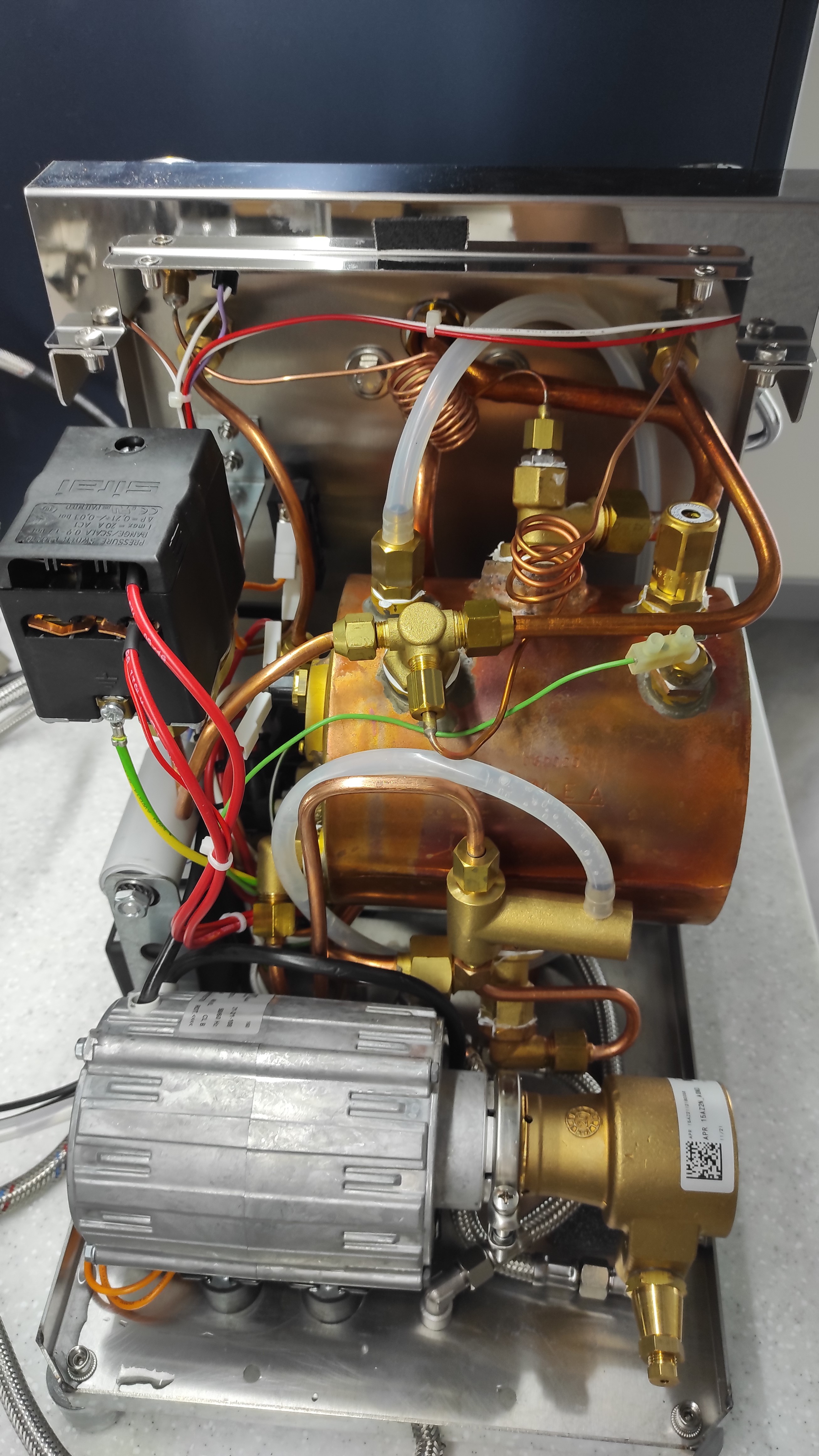

А как давно бойлер на Супер НХ стали теплоизолировать? Вроде он без изоляции... -[ссылка]- (у меня ссылка без анонимайзера не открывается)
Перечитал несколько раз инструкции и презентации, что нашёл в интернете в свободном доступе. Нигде не нашёл этой информации. Но тут -[ссылка]- есть. Но и бойлер по идее 2л (из инструкции), а на сайте 2,45л.
Ростер:Jimatu I’Tany
Медведий: При всем уважении к Олегу, трудно считать техническую информацию на его сайте истиной в последней инстанции, но даже там однозначно не написано, что бойлер теплоизолирован.
[но даже там однозначно не написано, что бойлер теплоизолирован.
Вроде как написано: "Большой теплоизолированный бойлер" (дословно). Медь ведь нельзя считать теплоизоляционным материалом )
Я вот тоже прочитал это как достоинство машины на сайте. Придет, нужно тоже проверить. Ну и раз завод высылает отдельно теплоизоляцию Медведию, значит она там должна быть
Я бы не стал считать теплоизоляцию бойлера безусловно целесообразной. Полезной она точно будет в случае с маленькими бойлерами, обладающими малой теплоемкостью и в большей степени подверженными влиянию внешней температуры. Для больших бойлеров такая теплоизоляция приведет, в основном, к более быстрому прогреву бойлера, да и только. Мы все знаем, что машину следует прогревать гораздо дольше времени набора бойлером рабочей температуры и дольше, чем время прогрева группы. Все внутренности машины должны хорошо прогреться до приобретения равновесной, стационарной температуры. Особенно это касается фиттингов, трубок и пр., задействованых в контуре пролива. В противном случае будут наблюдаться различия в условиях пролива, в частности, скорости установления давления при проливе и соответствующей скорости пролива, между первым, вторым и т.д. проливами, что в результате приводит к различиям в качестве напитка от шота к шоту. Увеличение времени разогрева всей машины в целом при применении теплоизоляции приводит, в частности, и к ухудшению работы пассивного разогрева верхней панели. Если большой бойлер установлен вертикально, то упомянутые фиттинги и т.д. крепятся к верхней поверхности и, с учетом того, что именно эта поверхность имеет максимальную температуру и в первую очередь участвует в конвекционном разогреве внутренностей, теплоизоляция боковой поверхности может быть полезной. Но при горизонтальном расположении бойлера такая полезность не выглядит однозначной. Я бы не стал увлекаться тюнингом машины. Производители, и особенно такие, как VBM, за счет огромного опыта приходят к оптимальным решениям экспериментальным путем. Любительские улучшения могут обернуться, наоборот, ухудшением работы машины.
Вместе с прогревом группы прогреваются и фитинги патрубков термосифона. При теплоизоляции будет быстрее нагреваться бойлер, и число включений прессостата сократится из-за меньшей потери тепла (читай давления). Фитинги, не участвующие в заваривании кофе, такие как на патрубках подачи пара на стимер и на кран горячей воды, не нуждаются в лучшем прогреве. Тем более корпусы электронных блоков. Да, верхняя панель будет хуже греться, но термостабильность бойлера и воды в стакане теплообменника улучшится, а значит процессом экстракции управлять может будет чуть проще. Но, на самом деле, это могут быть незначительные мелочи по сравнению с общей термостабильностью такой системы с 2л бойлером. Убедиться можно только в рассчётах на сколько теплоизоляция бойлера может улучшить работу с машиной.
А вот совсем не факт, что улучшит. Например, за счет большего сохранения тепла вполне возможен постепенный перегрев (повышение температуры воды) при серии последовательных шотов.
Либо Вы читаете не внимательно, либо я плохо объясняю. Но повторяться не хочу. Отмечу лишь, что я писал не о фиттингах термосифонного контура (во множестве машин этого контура вообще нет), а о составляющих тракта пролива, начиная от помпы. Ну и далее о последствиях неудачной реализации режима прогрева всей машины с последующей чрезмерно длительной нестабильностью кинетики установления давления в процессе пролива. Такие эффекты - это не фантазия, о них на форуме уже писали. И то, что чуть выше написал TMN - тоже реальность, когда вместо пролива вдруг получаем пар и необходимость охлаждать машину. Стоит ли вносить нештатные "улучшения" в новую машину с выверенной годами конструкцией вместо того, чтобы просто варить хороший кофе
p.s. можно сделать тонкие стальные, утепленные тонким пенопластом, боковые и заднюю фальш-панели на магнитах, примерно как у новых Домобаров, а фронтальную панель утеплить изнутри, к примеру, автомобильной "шумкой"..., а сверху колпак из пенопласта ))) короче, для офиса классная машина или для микро-кафе в районе 100 чашек в день
