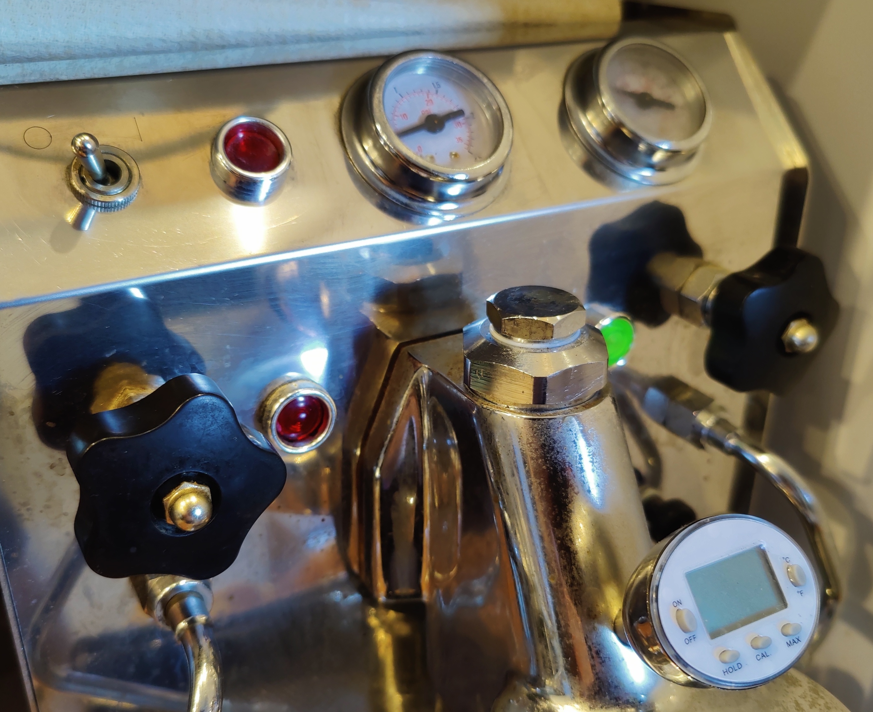

Использую теплообменник Rocket Cellini evoluzione 2. Задумался об установке термометра Эрика. В этой связи 2 вопроса: 1. Где можно купить такой термометр? 2. Возрастает ли существенно удобство пользования теплообменником и результат в чашке по сравнению с методом отсчета в период пролива (я сейчас отсчитываю 99-98-97- и тд. как рекомендовано на форуме).
Rock: Пользоваться кофеваркой с термометром гораздо удобнее, особенно после простоя, скажем, минут 5. Просто делаем охлаждающий пролив до обычной температуры и попадаем стабильно в заданную. Где купить надо смотреть, сейчас помимо Эрика аналогичные конструкции предлагают европейцы (немцы, румыны).
Rock: Или можете выточить, воспользовавшись услугами токаря -[ссылка]- . Ну и термометр сам предварительно купить.

Технически сейчас уже разницы нет, разве что Эрик тестирует все термометры и прикладывает результат в комплект поставки.
Ну так то согласен. Только вот, ЧТО за термометры ставят Европейцы....хбз. Там явно не Тэйлор той модели, что использует Эрик. Помню тут много пытались сделать аналоги на более дешевых термометрах (тоже Тэйлор, но другая модель), были тормоза с обновлением температуры при проливе. И Эрик еще кажется втулки фторопластовые прикладывает как запчасть (если не путаю, давно ставил свой).
У меня немецкий. Обновление температуры мгновенное в человеческом понимании. К примеру, начав охлаждающий пролив, температура на дисплее обновляется непрерывно (около 3 изменений в секунду): пример: 99,6 - 99,8 - 100,2 - 100,6 - 100,3 - 100,0 - 99,8 - 99,6 и т.п . Это хуже чем у Эрика? Доставка в 2 раза дешевле,само изделие в полтора раза. Я больше верю в немецкое изделие.
