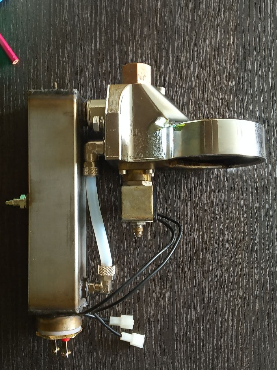

Давайте пофантазируем? Берем, например, 685-680ю ДеЛонжи (там термокойл один из самых производительных), вставляем после термокойла бойлер 200-250мл с 57-58 группой (57 из немокса или бугатти, 58 из гаджи или пятьдесят восьмого лелита, но это конечно дороже), вывод пара делаем с бойлера на пароблок от Гаджи Твин (Саеко, Делонжи и подобных). Ставим дренажный клапан на пролив, ОПВ после помпы, датчик давления в бойлер и термодатчик в группу. Управлять всем этим назначаем Ардуино - можно написать хоть на все три нагревателя PID. Получаем аппарат, который может хоть потоком лить из группы воду 95 градусов а может 80 или 99, по желанию), имеет вполне себе сносный пар в любую секунду, разогревается за 5 минут, может сочинить любое предсмачивание, задать любой профиль пролива, играть давлением, писать графики в эксель, а о таймерах я вообще молчу. И обойдется в треть цены просьюмерской машины. Где здесь косяки? Почему так никто не делает?
mmorok: Несущественное, но самый явный недостаток - в таком варианте получается пародия на пар. Взбить вполне можно, даже какое-то подобие арта изобразить, но качественно взбить не получится.
Разогреваться с бойлером за 5 минут он не будет, также как и после 95 нужно будет время для стабилизации при снижении, скажем, до 88.
Далее цена если делать своими силами получится хорошо, если на уровне приличного просьюмера, а скорее выше. В производственных условиях городить такой огород тоже бессмысленно. Обычного 250-300 мл бойлера вполне достаточно для приличной термостабильности. Гибриды такого типа давно есть на рынке. 400 мл бойлер, отдельный проточный нагреватель для пара, ПИД с модным и удобным таймером и мы получаем QUICK MILL SILVANO EVO. Это для начинающих. Для апологетов предсмачиваний, профилей, графиков и планшетов есть Decent Espresso. В промежутке куча машин на любой вкус и кошелек, причем все из них создают условия для приготовления бескомпромиссного эспрессо и капучино.
Большое спасибо за ответ. Я не слышал, чтоб хозяева Гаджи Бейби Твин особо жаловались на пар. Кмк он не хуже чем у младших Лелитов и Гаджи классик, но в отличии от них он не требует прогрева/остывания основного бойлера. А в предлагаемом мной варианте вполне можно поиграть с настройками подачи воды в паровик. Но согласен, в предложенном мной виде это компромисс, если в паровом тракте поставить свой проточник, можно добиться значительно большего количества пара. Кстати, это всего на пару тысяч рублей дороже )
Я что-то упустил? Кошерным кофе получается только если вода 93 градуса проходит через диффузор 88 градусов? А сразу 91 лить через группу с той же температурой можно? По условиям, которым я предложил, у нас ПИД на бойлере и ПИД на проточном нагревателе. Основной геморрой по нагреву воды достается проточнику. Бойлер только греет группу и является тепловым конденсатором, сглаживающим возможные просадки. Да, при старте вода может набрать 100 и более градусов в тот момент пока стенки бойлера еще не прогрелись. Можно заложить в прошивку обязательный пролив, с компенсацией недогретой водой из термокойла. Тут то как раз всё вполне управляемо.
Цену я вижу как Гаджа/Лелит + десятка тысяч, не более, ну если своими руками. Я был некорректен, изначально надо иметь не 685ю, а стартовый нормальный рожок, Но на выходе получается продукт, в котором я пока не вижу недостатков, ну кроме пара, наверно;)) Именно потому, что не вижу я и обратился к сообществу.
ПС: я не про производителей это всё. я про медную трубку вокруг бойлеров
Будет время - сделаю. Только без пара. Но сейчас работа, работа, работа плюс занят другим проектом. Есть только один минус: помпа ulka не даст ровное давление, а ставить ротопомпу - теряем компактность. P.S. Не подскажете,что за термокойл в 680-685 Delonghi? Если можно, фото и характеристики (мощность, материал, способ подключения).
1. Можно поставить две Ульки в противофазе, причем их можно поставить не в корпусе машинки
Поверьте мне на слово, я через это прошёл. Был уверен, что 2 помпы, работающие в противофазе, создадут ровное давление (синус плюс косинус всегда равен нулю), думал, один я такой умный - нет, стрелка манометра дёргается как сумасшедшая, нет сглаживания. Однако, я не пробовал ещё способ с 2 помпами + 2 невозвратных клапана, кто знает, может, результат будет интереснее.
mmorok: Термоблок (визуально) неплохой, есть только сомнения в подключении. Изначально он спроектирован для подключения к нему армированных силиконовых трубок, которые лично у меня не вызывают доверия, да и профессионалы их не используют, предпочитая фторопласт и резьбы от 1/8" до 1/2". Здесь же нарезать резьбу не получится. К такому термоблоку можно подключить терморезистор и контролировать температуру PID'ом, вопрос - до какой температуры греть термоблок?
Мне кажется (могу сильно заблуждаться), что вода, нагретая до 120 даст совсем не тот вкус. Как вижу я свою полуидеальную кофемашину: группа е61 (с трёхходовым, понятное дело, без него никак кофе не сварить), к ней бойлер на 400-500 мл. Попробую на досуге сделать прототип, потом покажу. Ну и управлять этим, как вы и написали, с ардуины. Пар - отдельная тема, в этой теме я его касаться не буду. То что к латуни можно приварить всё что угодно (я так понимаю, аргоновой сваркой), вы мне прям глаза открыли. Спрошу у сварщиков, возьмутся ли.
Вы спросили "до какой температуры греть термоблок?" Я ответил - "хоть до 120 градусов", имея ввиду запас прочности. Как пропишете программу, так и согреете))
Поясню. Меня интересует, до какой температуры стоит греть этот термоблок. Например, греете блок до 90, Холодная вода остужает его, в итоге за время пролива вода, поступающая в бойлер, будет падать с 90 до 70 или ещё ниже.
Кмк при адекватной скорости пролива (до 2мл/сек) этот термоблок сможет выдать 90 градусов на выходе вообще линейно - большой внутренний объем воды, много алюминия, мощный тэн. Исхожу из того, что Делонжи с этим термокойлом не требует времени на догрев даже после длительного холостого пролива с расходом значительно большим, чем на адекватное заваривание кофе. Если вставить в водозабор расходомер можно еще тоньше написать программу - будете знать моментальный расход и сможете включать нагрев заблаговременно, а не по остыванию выходной термопары
