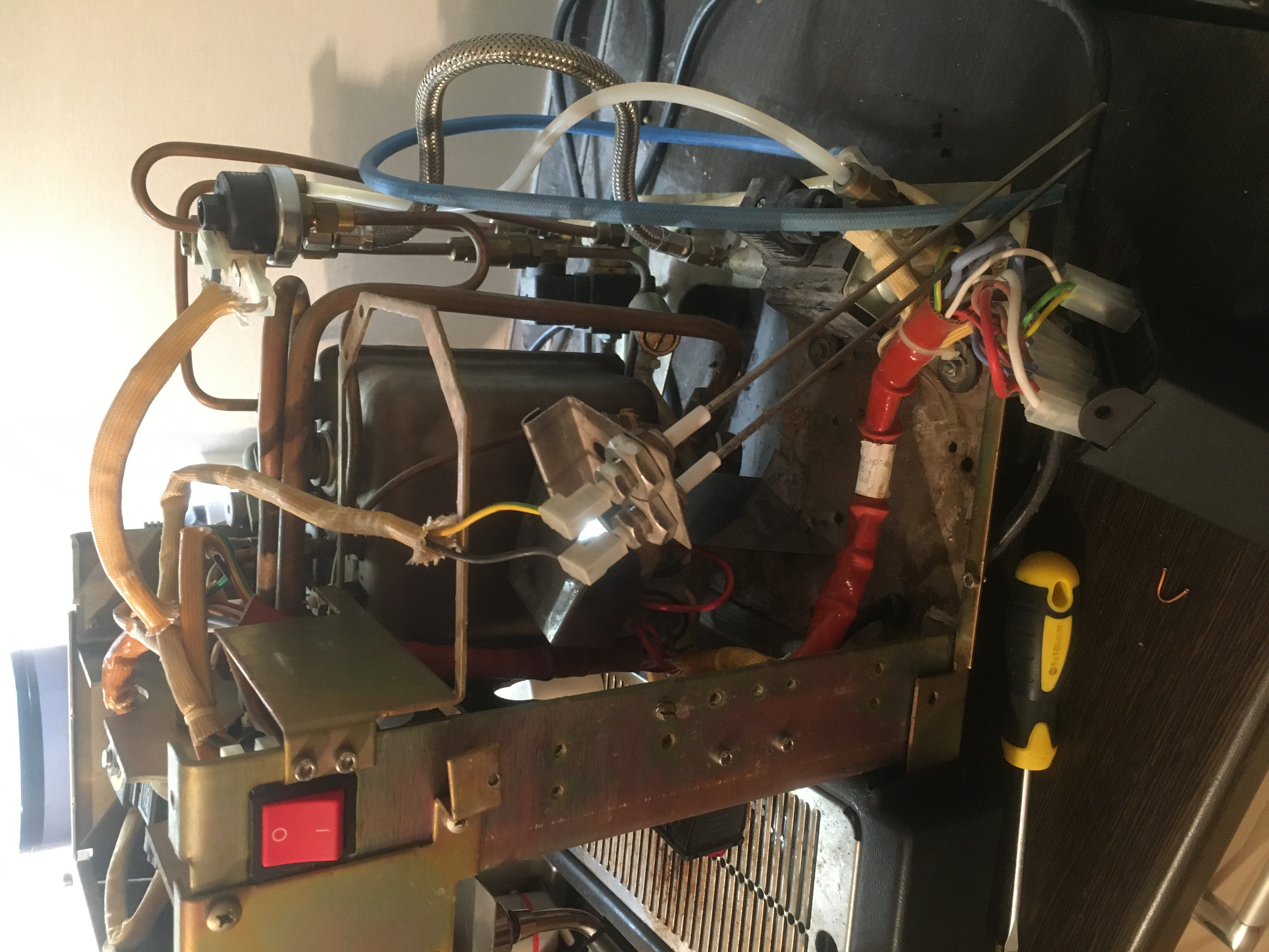

Приветствую! Случилась непонятка : машинка перестала работать. Не работает ни бойлер ни насос. Холодная включается, прогревается, а потом, минут через 20 ее как будто выключают. Потом холодную снова можно включить. Кнопку включения прозвонил - Все норм. Даже световой индикатор горит. Но больше ничего. Что это может быть? Какие версии, господа?
Ау! Ну где же все специалисты? Направьте на путь истинного траблшутинга! С кнопки включения на блок управления (Giemme mfc2sn) точно приходит 220В. Ни тэн ни помпа при этом не работает, ни одно реле не щёлкает. На контакт термостата приходит 45В. Блок управления разобрал - визуально все в порядке, ничего не перегорело и не вспучилось. Попробовал замкнуть провода на термостат между собой - без изменений. Я в отчаянии

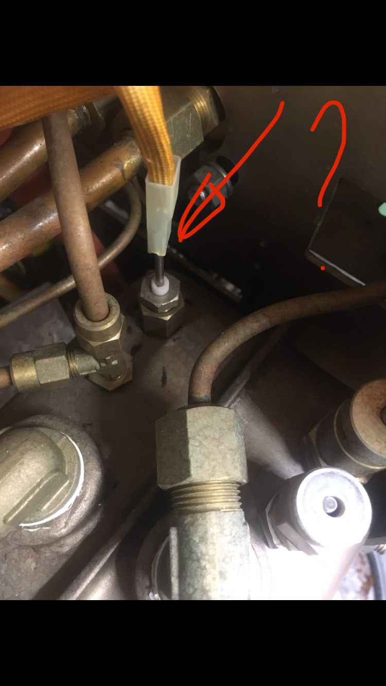

А пролив через группу, горячая вода выключаются "на холодную"? ТЭН включается если датчик воды в паровом бойлера показывает наличие воды.
Спасибо тебе, добрый человек! К сожалению, не включается ни через группу ни через кран горячей воды. Что за датчик воды в бойлере? Бойлер у меня один, это теплообменник.
Доброго утра. Да это датчик воды - если с него снять разъем при здоровом блоке управления, то начнет помпа качать воду в бойлер, если замкнуть на бойлер помпа остановится. Если таких проявлений нет, то проверять всю электрику и блок управления Giemme. На нем схема подключения обычно имеется, но я бы маркером подписал все разъемы, чтобы не думать потом над итальянскими названиями. Чтобы блок управления ремонтировать, надо иметь навыки ремонта электронных устройств - пайка, прозвонка элементов, проверка дорожек, ревизия паек.
Спасибо за наводку. К сожалению, манипуляции с клеммой этого датчика ни на что не влияют. А вместо подписи цвета проводов, я просто фотографирую перед разбором. Бесконечная грусть

Небольшой апдейт: Машинка ожила, насос работает, но теперь его не остановить. Насос переливает через редукционный клапан бойлера. ТэН вроде тоже греет. Вопрос у меня следующие : датчик уровня воды в бойлере (тот самый штырь с одним контактом) - он ведь нормально замкнутый? То есть если я контактный провод с него просто замкну на корпус машины, то это будет «как бы полный бойлер» и насос не должен качать?
Получается что она оба датчика «не видит». И при замыкании на корпус фишки с датчика бойлера (один штырь) и при извлечённом датчике бачка (два штыря). Помпа молотит - не остановить... Может что-то с массой корпуса?
Enzo: Если не видит оба датчика, то скорее всего дело в "мозгах" (блоке управления). Возможно отошёл/окислился разъем на нем, но скорее сам блок глючит.
