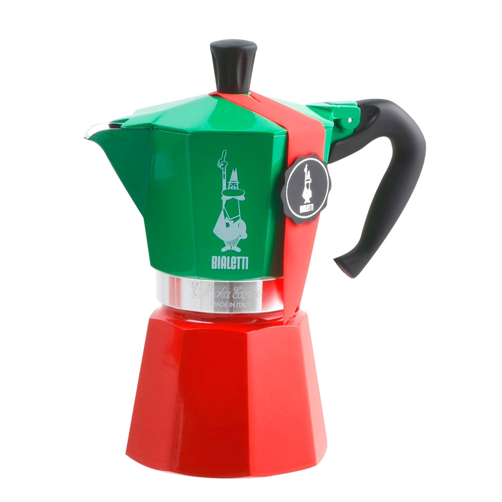

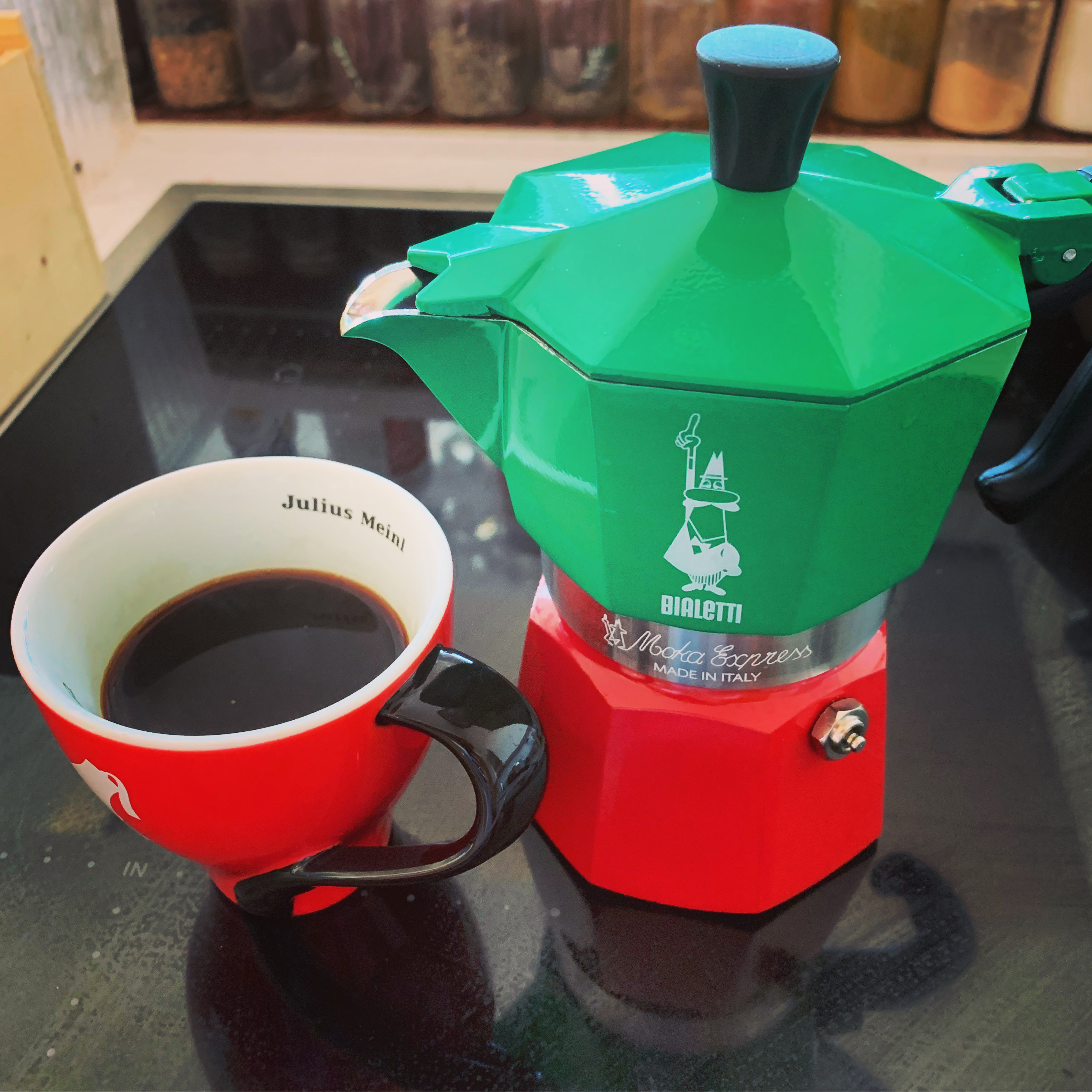

Всем спасибо за помощь, купил в итоге вот такую красотку. Первые два пролива горечь, потом два кислятина, на пятый вроде получилось близко к хорошо. Уловил правило, что нужен чуть выше среднего огонь и на 2/3 пролива выключать плиту, не раньше. В моем случае индукция. Как пошли сильные пузыри - в холодную воду. Помол крупный. Посмотрим, что будет дальше, но пока что результат крайне порадовал.
