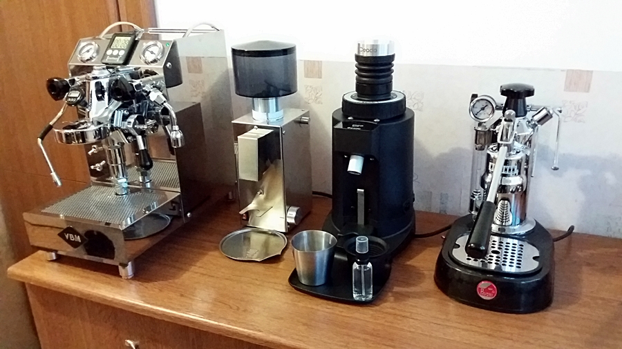

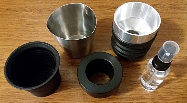

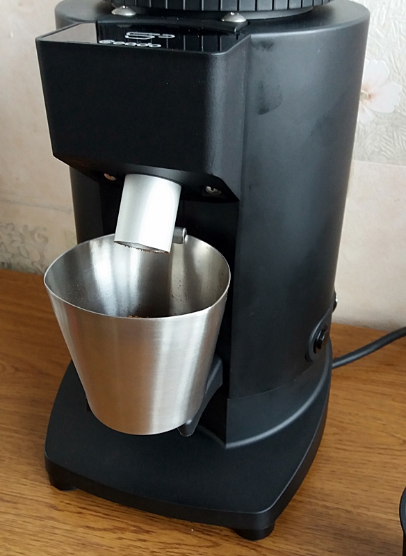

Вот такая она, рядом с Bezzera BB005, Павони и Домобаром Джуниором 2B для масштаба. Ну и для похвастать, конечно. Кто без греха, пусть первый бросит в меня камень : )

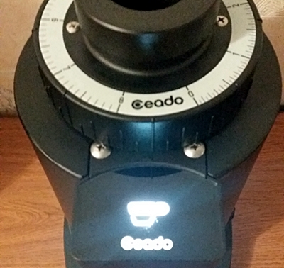

По сравнению со старшими моделями (коих я лицезрел только на видео и фотографиях), модель E5SD с виду предельно проста и лишена как гламурного налета, так и навороченных сенсорно-дигитальных прибамбасов. Включается в сеть одной кнопкой (блестящая справа), включается в рабочий режим помола другой кнопкой - черной кнопкой слева:
При этом горит/подствечивается лого Ceado и длится это 30 сек. Затем надпись начинает мигать, сигнализируя еще 10 сек. работы молки, после чего она благополучно выключается – цикл завершился, и вновь запустить его можно опять нажав черную кнопку.

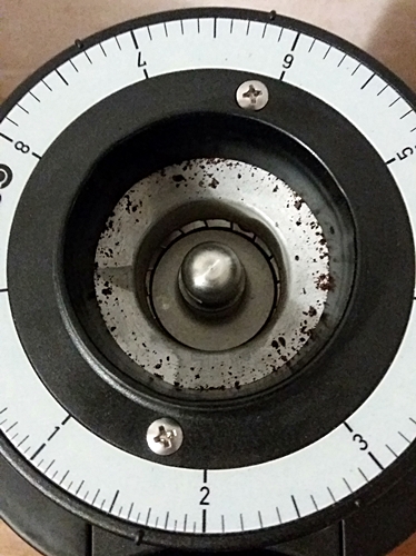

Регулировать степень помола рекомендуется при включенном двигателе, делается это очень просто, регулировочный круг крутится с легким напряжением (лучше держать его обеими руками – для удобства и пущей точности). Стопора для фиксации позиции нет, так как легко сбить настройку «случайным движением» достаточно затруднительно. Вот и вся любовь. Все просто, как мычание теленка, и в моем понимании – это большой плюс. В этой молке просто нечему ломаться.

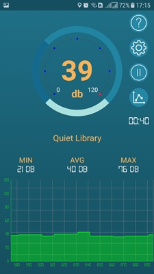

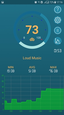

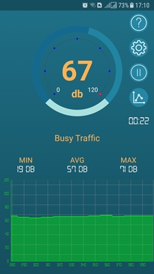

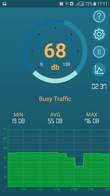

Теперь о шуме. Сначала я замерил (телефонным приложением, но думаю не принципиально) уровень шума Беццеры на холостом ходу, затем – для сравнения - при помоле зерна. Соответственно, получилось следующее -

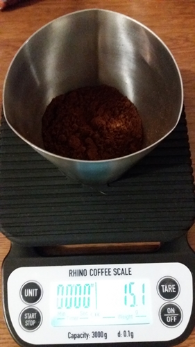

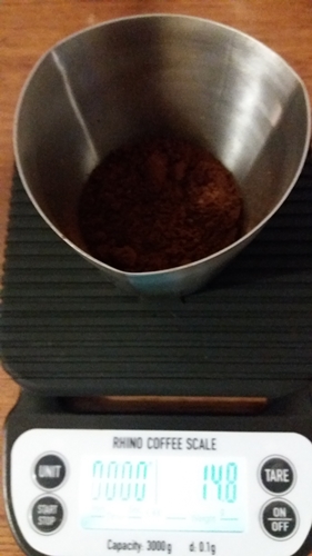

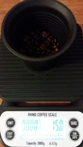

Как по мне, то разница в одну-две десятые грамма это очень даже неплохо. Конечно же, захотелось увидеть, где эти остатки прячутся. Снимаем сильфон и переходник
Теперь семь оборотов по часовой, и регулировочный круг (или как от там правильно может называться) тоже снимается. Предварительно выкручиваем стоппор – небольшой винт-саморез сбоку. Глядя на открывшийся вид, задаюсь вопросом – а не следовало ли дуть с бОльшим усердием, без халтурки -

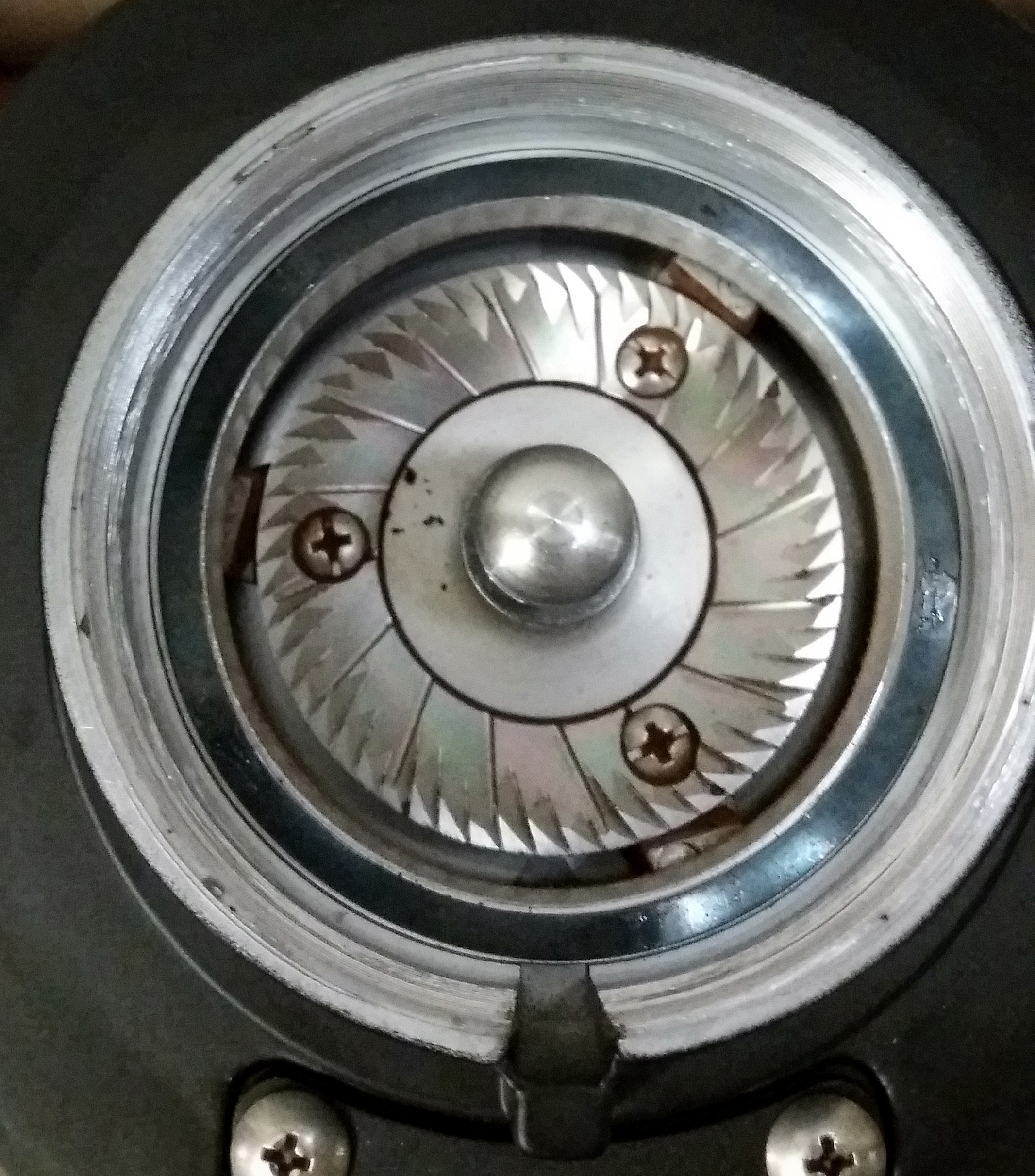

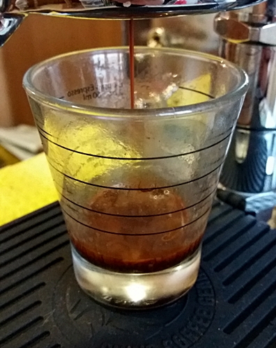

Теперь о помоле. Попробовал «заткнуть» машину мелким помолом. Крутил регулировку до появления легкого металлического звука, потом чуть сдал назад. Промолол порцию, заварил. Так чтобы капитально «заткнуть», то не получилось. Вот результат после 25-26 сек. пролива:
О вкусе эспрессо пока ничего не скажу. Купил самые дешевые зерна Чибо – мелю для «обкатки» и выбрасываю. Как нормальным зерном обзаведусь, попробую и эспрессо, и фильтр.

TMN: Для френча молоть не пробовал, а стопор вчера выкрутил и в коробочку положил. За ненадобностью - я один молкой пользуюсь и знаю, где остановиться. Без стопора, что называется, крути - не хочу (в сторону увеличения помола).

2. Не я первый заметил, но и по собственному опыта убедился, что Беццера и грохочет на холостом ходу, и вид имеет простецкий, и «внутренности» в известной мере пластмассовые, и переход с эспрессо помола на фильтр (например) и обратно не то, чтобы особо геморрный, но длительный. При всем при том – прекрастно намалывает, мало комкует, удивительно мало «разбрасывается» по сторонам и для эспрессо позволяет очень тонкую настройку помола. За свой ценник – отличная молка, НМВ. Когда к ней привыкнешь (а это быстро), то она очень даже удобна в пользовании. Сингл дозинг на ней вполне можно применять, с той оговоркой, что он, конечно, не безупречен вследствии попкорнинга, но это беда не одной лишь Беццеры.

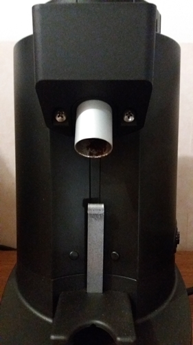

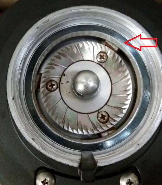

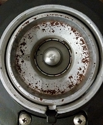

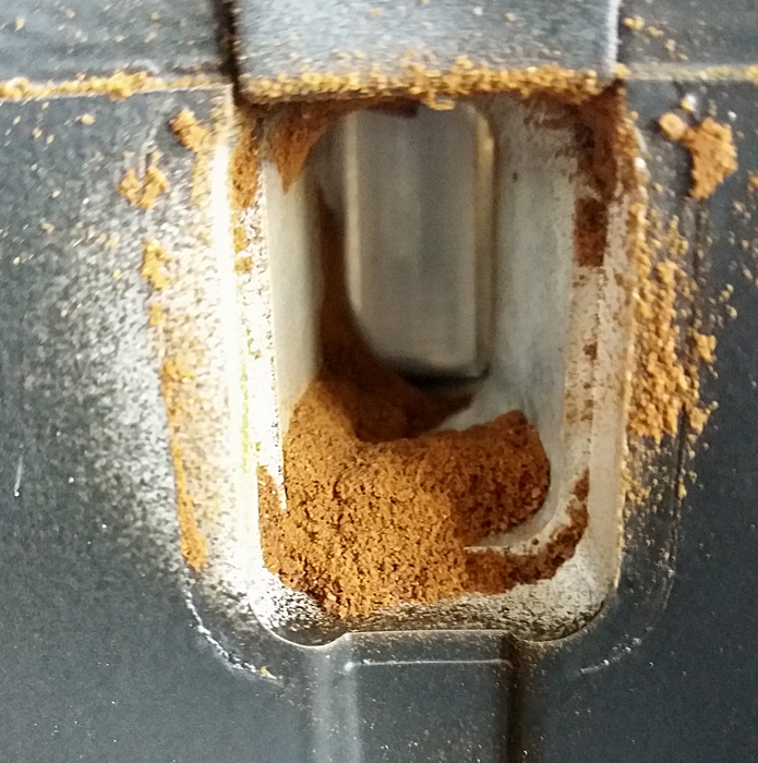

Вот где прятались настоящие остатки. Как видите, нет никаких пластинок или решеток.
Спасибо за информацию! Очень печально, что проблема с остатками не решена. Получается, что система выдувания её не решает. Возникает справедливый вопрос - а за что платить 600 Евро?
Dim800: Честно говоря, я не сильно огорчился. У меня изначально не было иллюзии, что за 600 евро я получу идеальную молку. Всего-то надо - дуть с усердием, а перед новым помолом (например, завтра) пропустить, если сильно хочется, чуток зерен, чтобы "выдавить" вчерашние остатки. Ну, и кисточку никто не отменял. Для меня сильно существенней аспект удобства и легкости чистки и обслуживания.

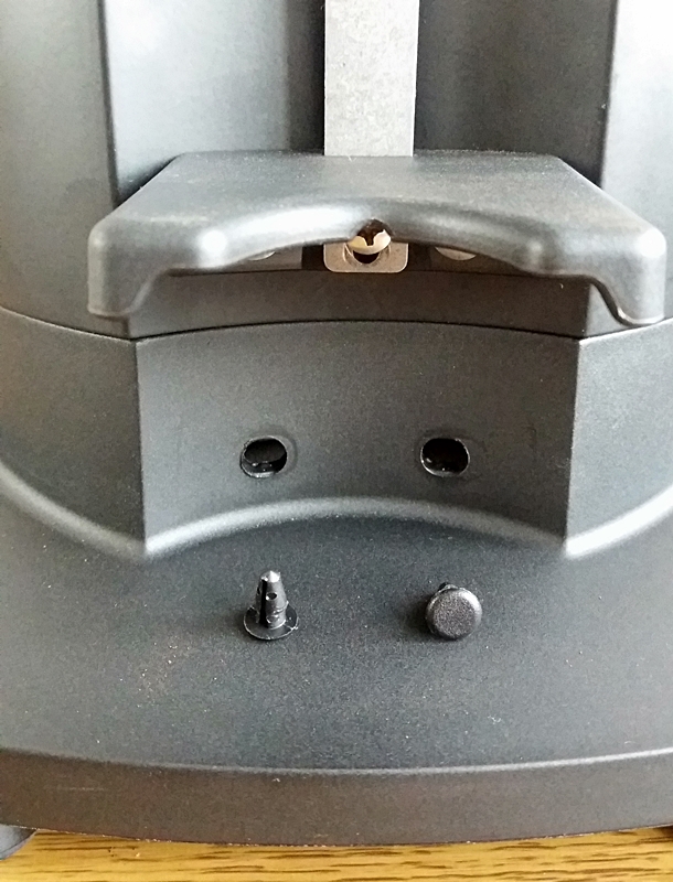

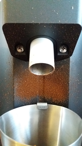

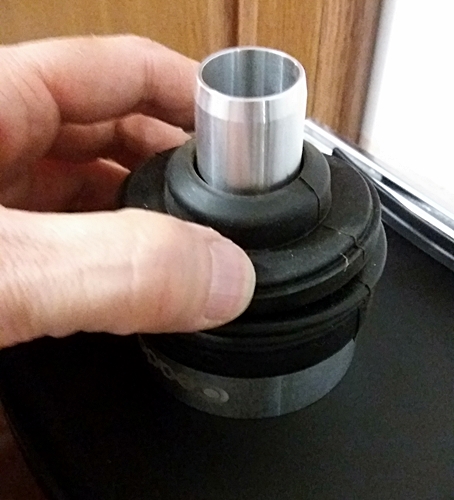

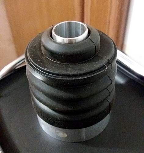

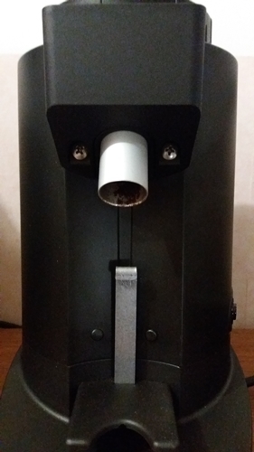

По поводу «разбрызгивания» по сторонам свежемолотого кофе. Поднял подставку под стаканчик. Делов на 2 минуты. Снимаются заглушки, выкручиваем-вкручиваем, любуемся...
Заглушки, которые были наверху, открывшиеся нижние отверстия не затыкают (вверху – отверстия с нарезанной резьбой, внизу – просто отверстия, за которыми шайбы и гайки). Ёпрст. «Будем искать» (с) – заглушки черного цвета нужного размера.
Насколько могу судить, в е37sd эти остатки также остаются (сколько ты не бей по сильфону), но они довольно легко вычищаются с помощью кисточки -[ссылка]- за счёт легкого доступа к желобку (при снятии пластмассовой заглушки). В е5sd эти десятые доли грамма прячутся за носиком, к сожалению, так, что добраться к ним можно только с разбором. В Еврике Атом про, наверное, ситуация похожая? Чудес не бывает

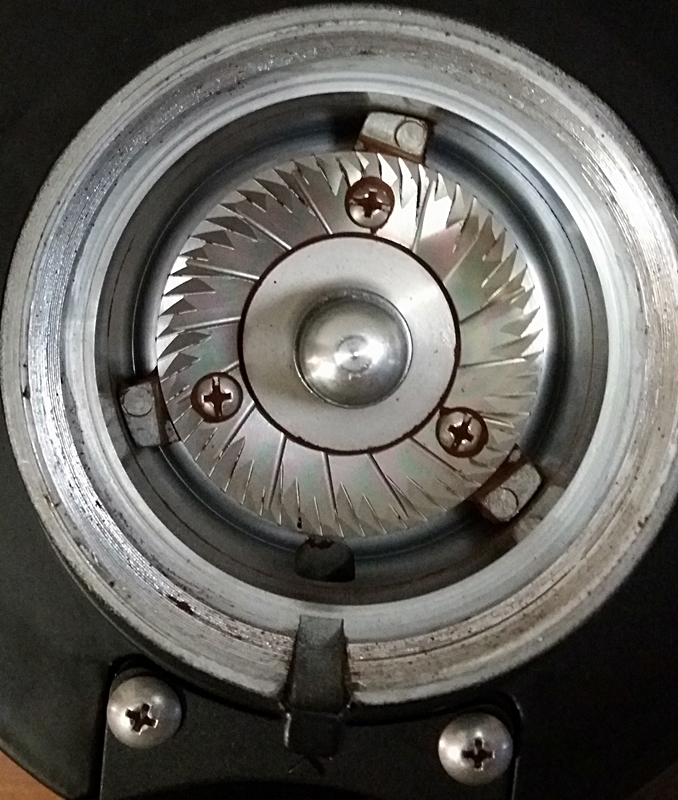

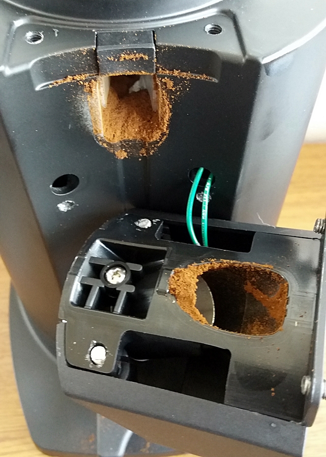

не могли бы вы снять пружину (темно серого цвета) и кольцо под ней и сделать фото. Буду очень признателен.
Валерий, не могли бы Вы пояснить: что дает снятие пружины и кольца под ней? Может скажете, что думаете о данной молке с высоты конструкторского взгляда?
Какой разбор, зачем. Тут носик очень короткий и кисточкой тоже несложно достать до окна в камеру помола, немного пошуровать, а потом, включив молку, выдуть все остатки парой ударов сильфоном. Вопрос в другом и его уже выше озвучили, есть ли смысл платить 600 Е, когда можно взять Е5Р за 370 Е или Е6Р за 450 Е и без всякого сильфона с помощью пары шурований кисточкой и пары включений получить тот же результат.

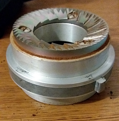

Кстати, именно этот вид хотел увидеть Александр SUPER. А можно пояснить новичку: что дает вид камеры помола? И как эту камеру можно охарактеризовать в данной конкретной модели? Если не ошибаюсь, в е37sd эту камеру умельцы доделывают, так что в ней почти не остается остатков. Как могут обстоять дела туточки?

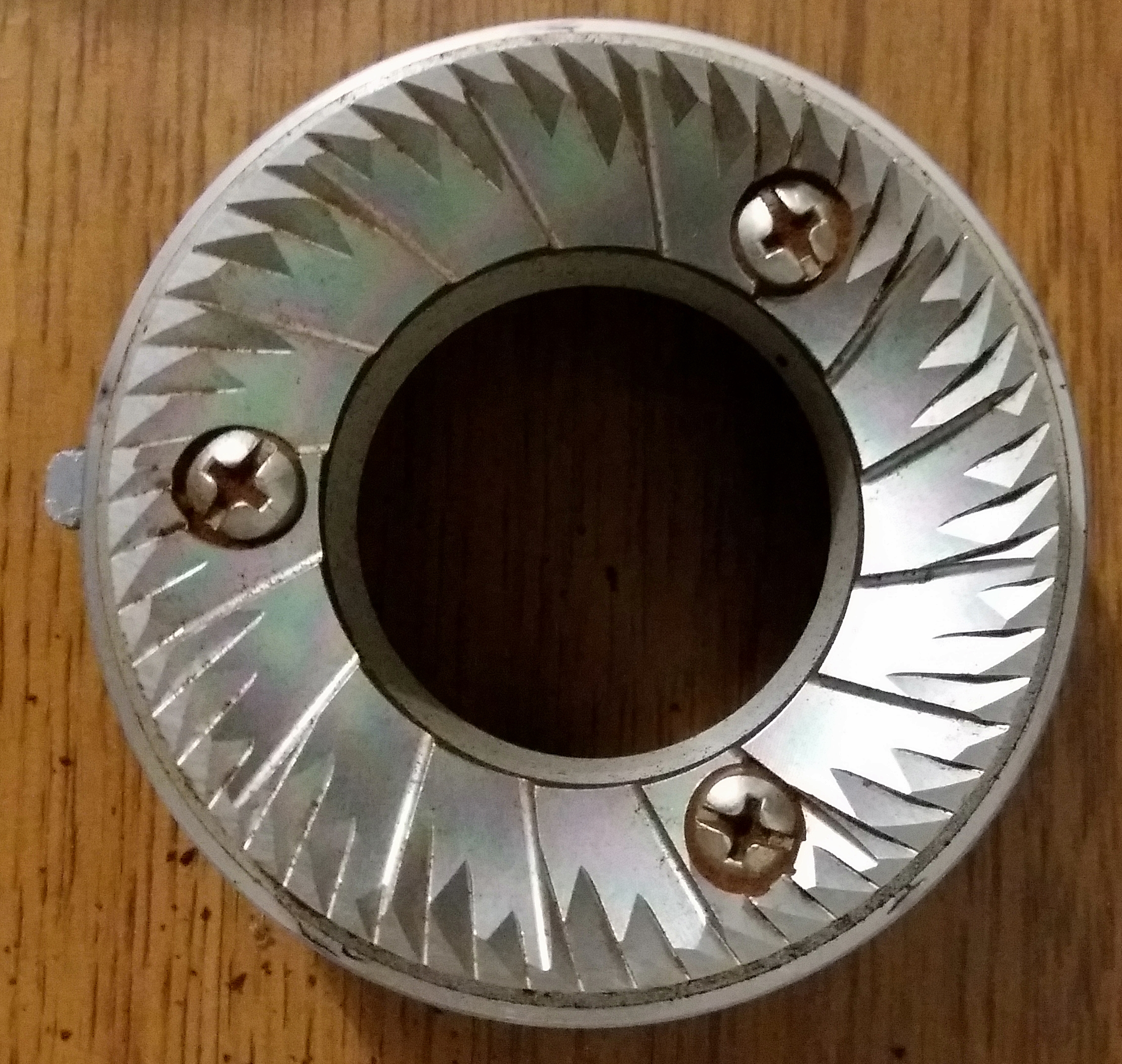

Gavrik: буквально вчера разберал камеру помола своей Е6Р. Под упомянутым кольцом скапливается около 6 - 8 грамм молотого кофе, поэтому Е5СД - просто маркетинг. Очень жаль, что таким обманом анимается такая солидная фирма как Чеадо.
Valerii написал(а) ... Спасибо! В общем дурят нашего брата.... Камера помола такая же самая как в Е5Р или Е6Р. Фактически поменяли хопер на вантуз и получился СД.

Valerii: Да блин. Продувалка за 200евро это круто. Кольцо с пружинкой по сути уменьшает камеру помола, если я правильно понимаю конструкцию? В обычной версии этой молки такое колечко тоже стоит?
Y'not: на моей Е6Р кольцо толстое, значительно толще, чем в приведенном вами видео. Скорее всего это различие моделей выпущеных до и после 20 года. Шторка выполняет функцию снятия статического электричества, поэтому в версиях "не СД" вылетающий из носика кофе не прилипает ко всему вокруг.

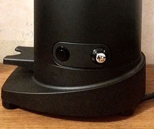

Так как это SD-шка по назначению, то предполагаю, что перегрев маловероятен в условиях нормальной эксплуатации, ибо пока одну порцию эспрессо приготовишь, время идет и мотор остывает. Я уж точно не тороплюсь. Правда, пока я молку обкатываю, то случалось "заливать" зерна и помногу, так что его видно было из воронки вантуза. Трогал корпус (сбоку) - тепленький. Перестал злоупотреблять. Береженого Бог бережет...
