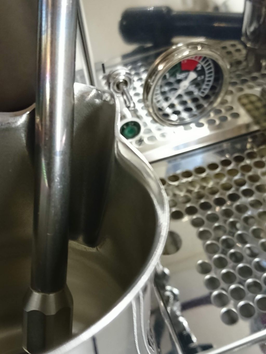

TMN! Прочитал несколько раз ссылку про взбивания молока. Если у меня сопло с двумя отверстиями значит его надо погружать в центре ! Я правильно понял.Или нет. Молоко и питчер стал ставить на 30 мин. в морозилку.Пена стало больше но на втором этапе большие пузыри руке становится горячо не перегреваю .Взбиваю под счёт на 20 секунд примерно.В чём ошибка пока не пойму.Молоко брал разной фирмы.Про трамбовку тренируюсь пока но опыта немного прибавилось.

Нет не в центре. Для начала разверните трубку так, чтобы её горизонтальная часть, та, что после колена, была параллельна столу. Наконечник, соответственно, будет наклонен несильно вперед от вертикали. Трубку опираете на внутреннюю часть носика питчера так, чтобы наконечник был на середине стрелки, смотрящей на 13-14 часов (12 часов на носике). В этом положении проводите первую фазу, а на второй немного заглубляете, ровно настолько, чтобы прекратился подсос воздуха.
Отверстия на насадке должны быть ориентированы в продольной плоскости, т.е. одно смотреть вперед, второе назад.
Вот здесь я в свое время осваивал "двухдырочную" -[ссылка]- Смотреть надо только на положение трубки/насадки. На второй фазе так сильно заглублять наконечник не надо.

Пузыри от того, что на первой стадии слишком высоко держите наконечник, воздух запускаете слишком грубо, слышен звук рвущейся бумаги, а должно быть тс-тс-тс.
TMN: отверстия сопла у меня смотрят в лево и вправо . Получается их надо довернуть на 90 градусов.чтобы смотрели назад и в перёд!Чтобы били паролельно стенки питчера.

Очень рекомендую двухдырочную насадку сменить на трехдырочную!!
Молоко и питчер стал ставить на 30 мин. в морозилку...................Взбиваю под счёт на 20 секунд примерно
Я храню молоко и питчер всегда в холодильнике просто. Взбивание не по времени должно быть. Это строго индивидуально и зависит от молока, сопел, обьема питчера, давления пара......рук )) Просто все придет с опытом. Можно еще посмотреть кучку роликов на ютубе на эту тему.
K.Tony где то видел что четыре отверстия забивают одно. Получается три. Можно конечно на моей насадке просверлить третье отверстие но лучше докупить где то . и попробывать .Пока стал сегодня на фери тренироваться.
Андрей725: Взбивать двухдырочной вполне нормально и результат можно получать отличный, так что не спешите. Скорее всего все равно возникнет вопрос темпера, трихтера. Вот тогда заодно можно и насадку типа тидаковской трехдырочной заказать у Александра (hmarus).
