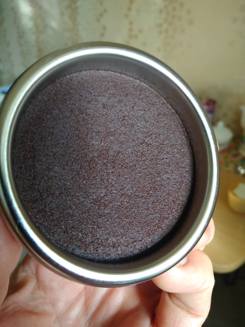

TMN ! Вот такая картинка вышла ! Уменьшил закладку на 1 г. положил 17г. в корзинку.темпировал слабо 5-6 кил.пролив 25 струя толстая вес 70г. до этого было закладка 18 г. пролив 25 вес 43 темпироыал 14 кг. пробои были вдоль стенки. корзинки.
Андрей725 да, максимум чтобы было легкое касание сетки душа. У вач на фото касание уже приличное, я как понял корзина у вас родная домобаровская, для неё 17грамм уже многовато, пробуйте 15.5-16.5, усилие темперовки используйте всегда одинаковое, уменьшая закладку - уменьшайте помол, т.к сопротивление таблетки уменьшается и выход становится больше. Старайтесь попасть в выход 1.7-2 от веса закладки за 25-30 секунд от включения пролива, причем на вашей кофеварке ориентируйтесь лучше на 30 секунд, т.е помол вам стоит значительно уменьшить.

Valerich ! Уменьшил закладку до 14 г. и помол тоже таблетка стала лучше но после пролива всё равно высоко поднимается и виден отпечаток обода душа соотвецтвенн и сетка грязная в кофе! вечером ещё уменьшу до 12-13г. посмтрю на состояние.
Андрей725 уменьшать закладку можно до тех пор, пока у вас получается сделать достойное распределение, чтобы не было пробоев. Для вашей корзины и темной обжарки это не меньше 13гр. Сидамо 2 от торрефакто это группа Б? Грязная сетка душа и темная обжарка это нормально. Легкий отпечаток сетки это нормально, плохо когда таблетка впечатывается и четко виден рисунок сетки. Плохо тем что сделать идеально ровную таблетку без перекоса или равноуплотненную невозможно и при разбухании этот перекос увеличивается,а касание сетки в этом случае часто разрушает таблетку.

Андрей725 судя по последним фото, закладку можно увеличить. Какой получился выход? Ваша задача сейчас научиться получать стабильный результат, в первую очередь это касается темперовки и распределения в корзине, они должны быть максимально одинаковыми. А дальше уже играться со вкусом в нужную вам сторону. Для себя я жарю кофе сам и в зависимости от того как получилось (не всегда попадаешь четко) подбираю дозировку, соответственно и корзину. Из базового: для средне-светлой обжарки закладка больше, выход больше, время больше(пролив 30+ сек, выход 2-2.5), для темной эспрессо обжарки в другую сторону(пролив +-25сек , выход 1.5-1.7).
