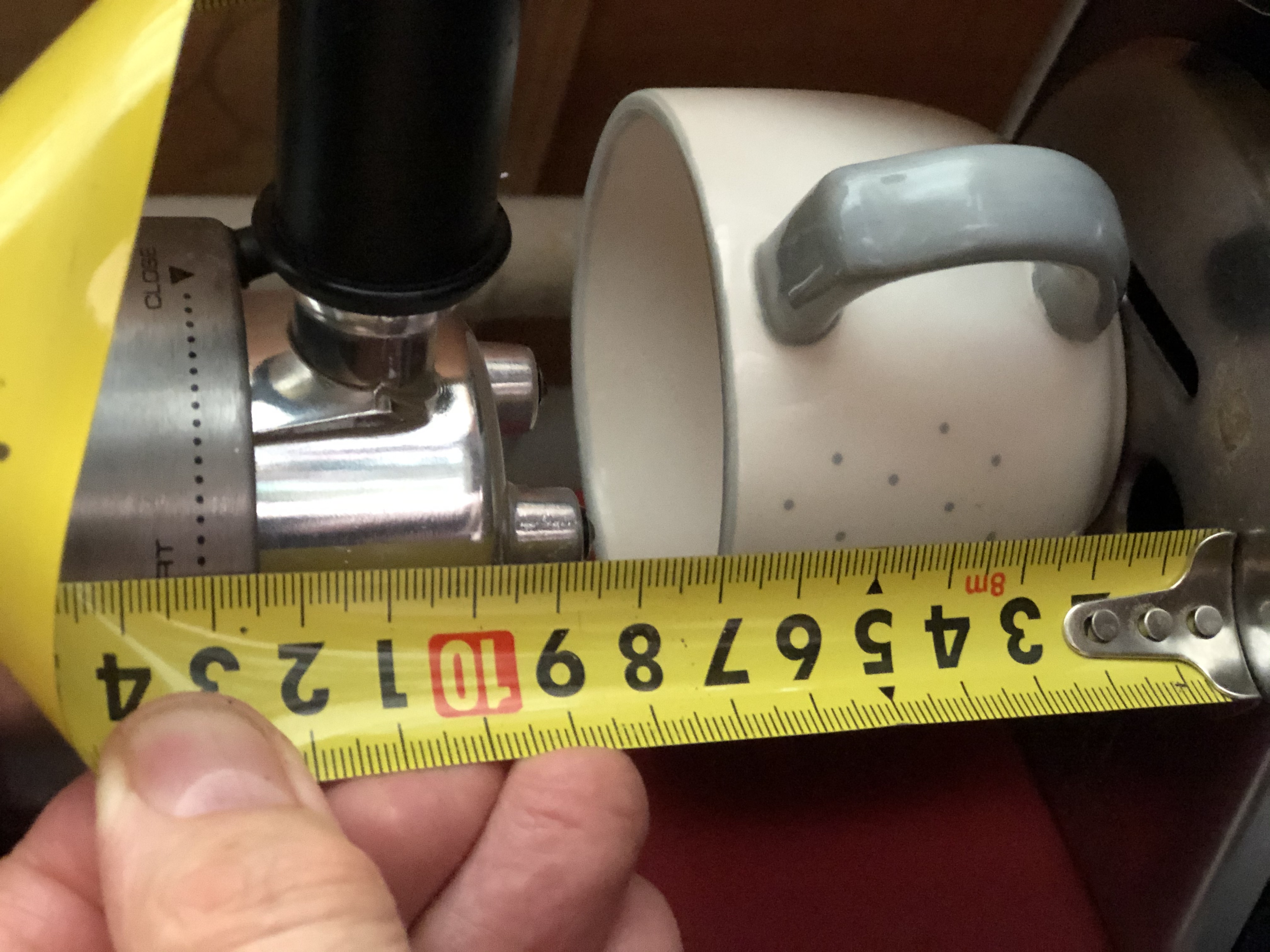

Да похоже надо будет модифицировать основание, чтобы использовать стандартный рожок с изливами и поскольку мы часто используем молочку высота должна быть соответствующая. Это намного будет дороже?
Нет, то, как будет отфрезеровано основание на цену не влияет, но это выигрыш лишь в 15 мм. Нужно начать от чего-то отталкиваться, типа мне нравится вот такой рожок и я хочу использовать чашки вот такой высоты.

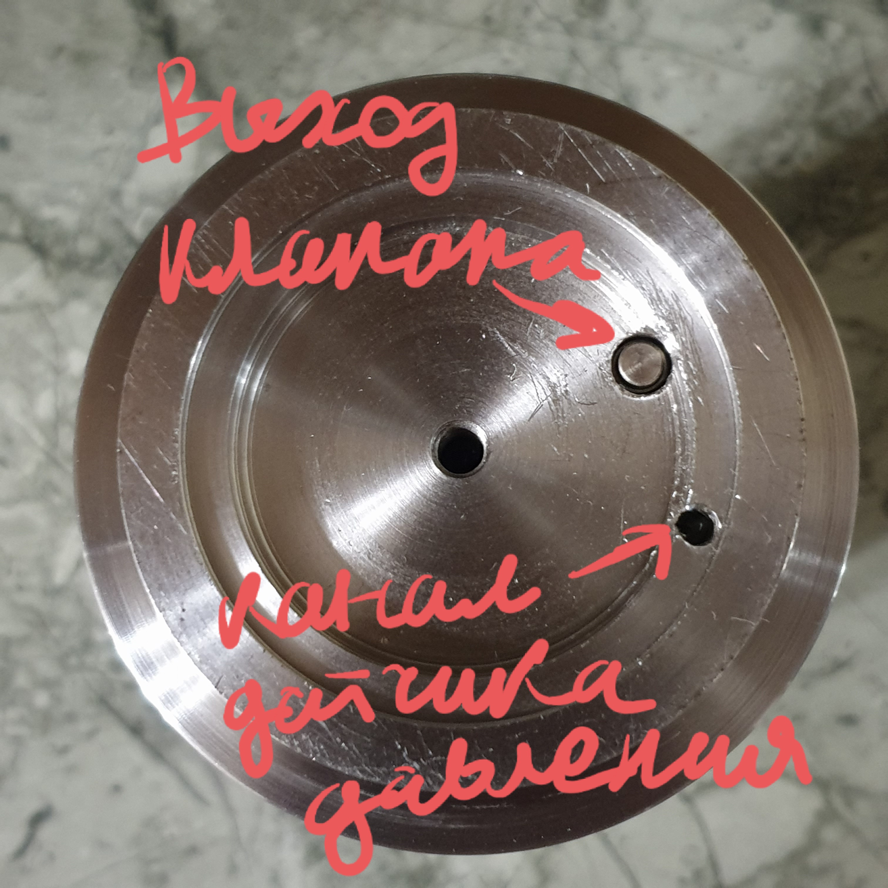

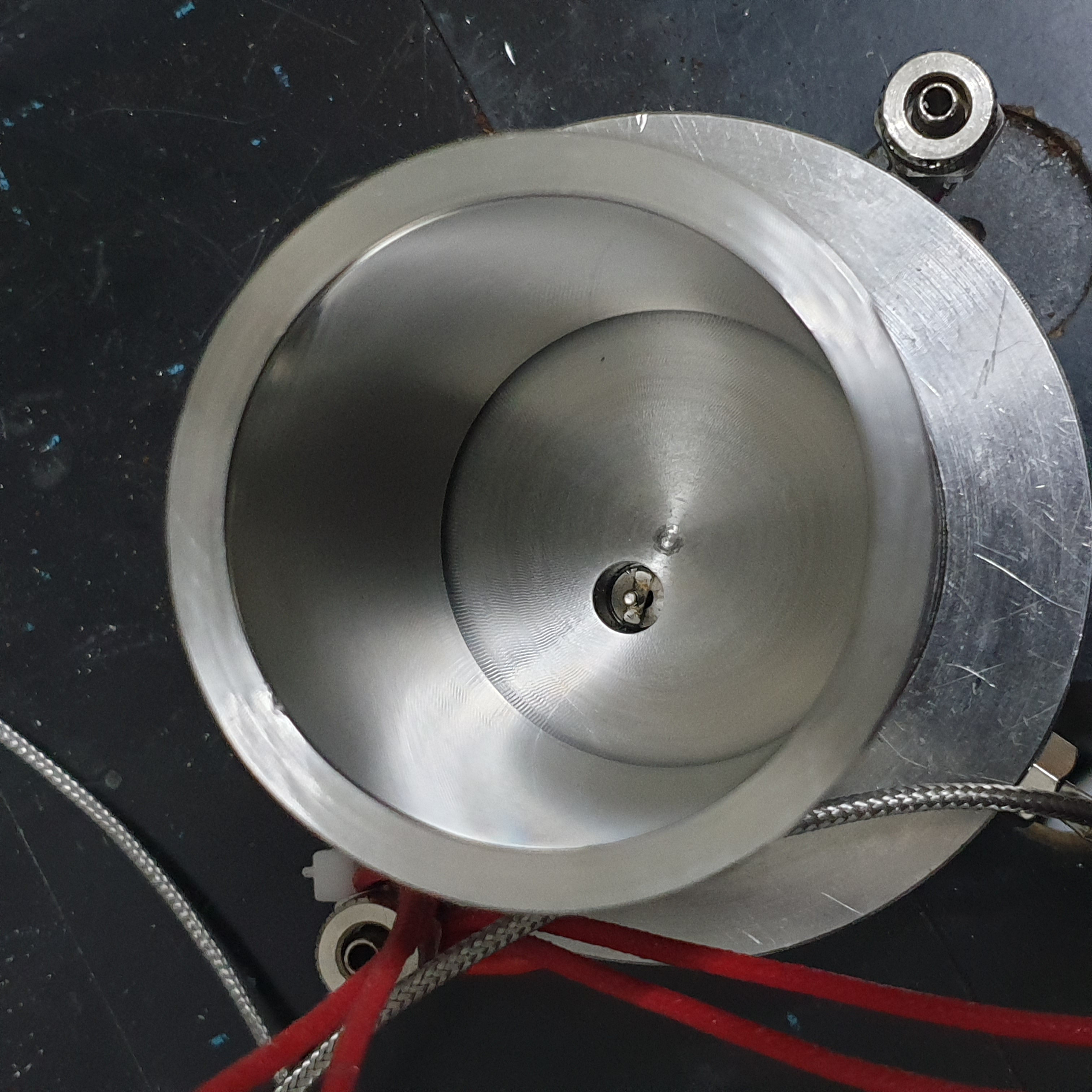

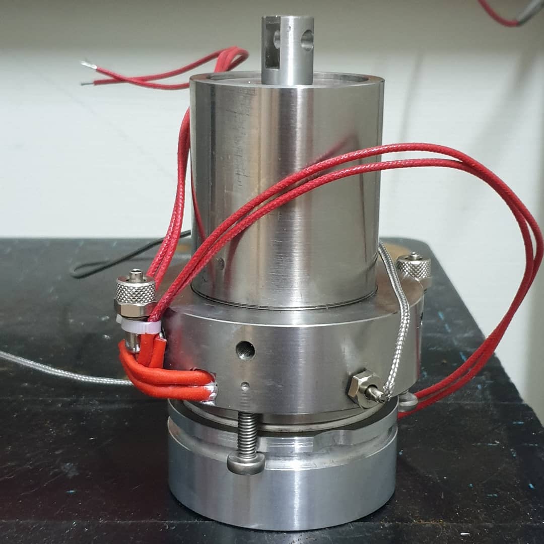

1. Что является дном бойлера? 2. Как бойлер удерживает воду в цилиндре группы когда поршень в положении ВМТ? 3. Как бойлер наполняется водой всего по одному (на схеме) каналу? он замкнутый?
Насосом является цилиндр и поршень в нем. Когда поршень идет вниз, он выдавливает нагретую воду из цилиндра в корзину. Когда вверх – закачивает новую, холодную воду из бутылки в цилиндр. На дне бойлера стоит клапан, который пропускает воду вниз, в корзину, когда поршень идет вниз, и давление в цилиндре поднимается где-то до 2бар, и не пропускает воздух и воду вверх, когда поршень идет вверх и закачивает холодную воду. На входе холодной воды в цилиндр стоит электромагнитный клапан, который открывается, когда поршень идет вверх, и закрыт в других случаях.
Ну вот! теперь даже я всосал, почему вода не вываливается из цилиндра группы вниз через сетку душа в холдер. Спасибо! ХитрО устроено, и поршень не работает на площадь корзины, чётко. А можно ссылку на сам клапан посмотреть? Сложно самостоятельно очищать рассеиватель или демонтировать клапан для замены? Мало ли что, условия тяжёлые для норм функционирования.
И сигнал давления таки с нагрузки двигателя или дополнительный датчик какой есть?!

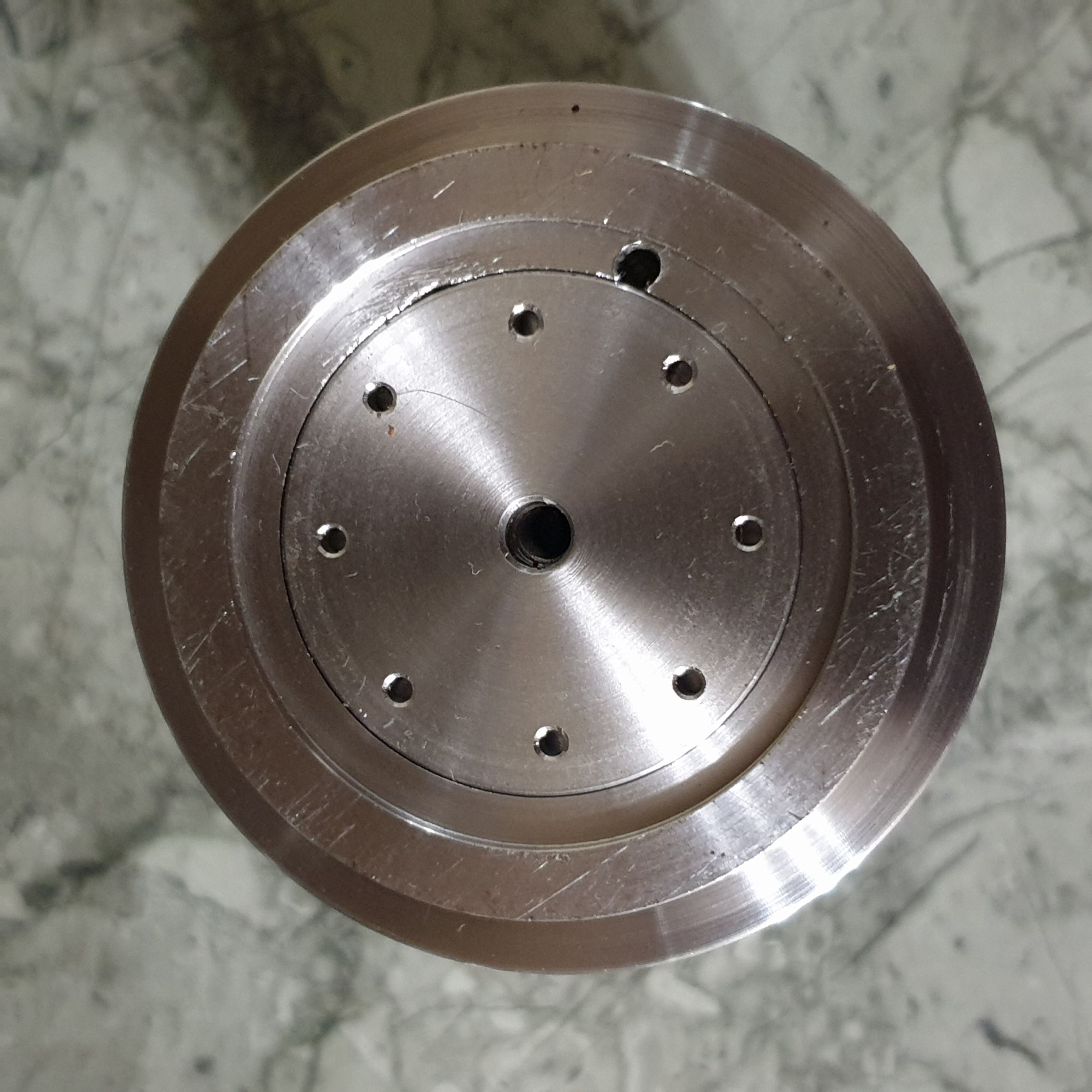

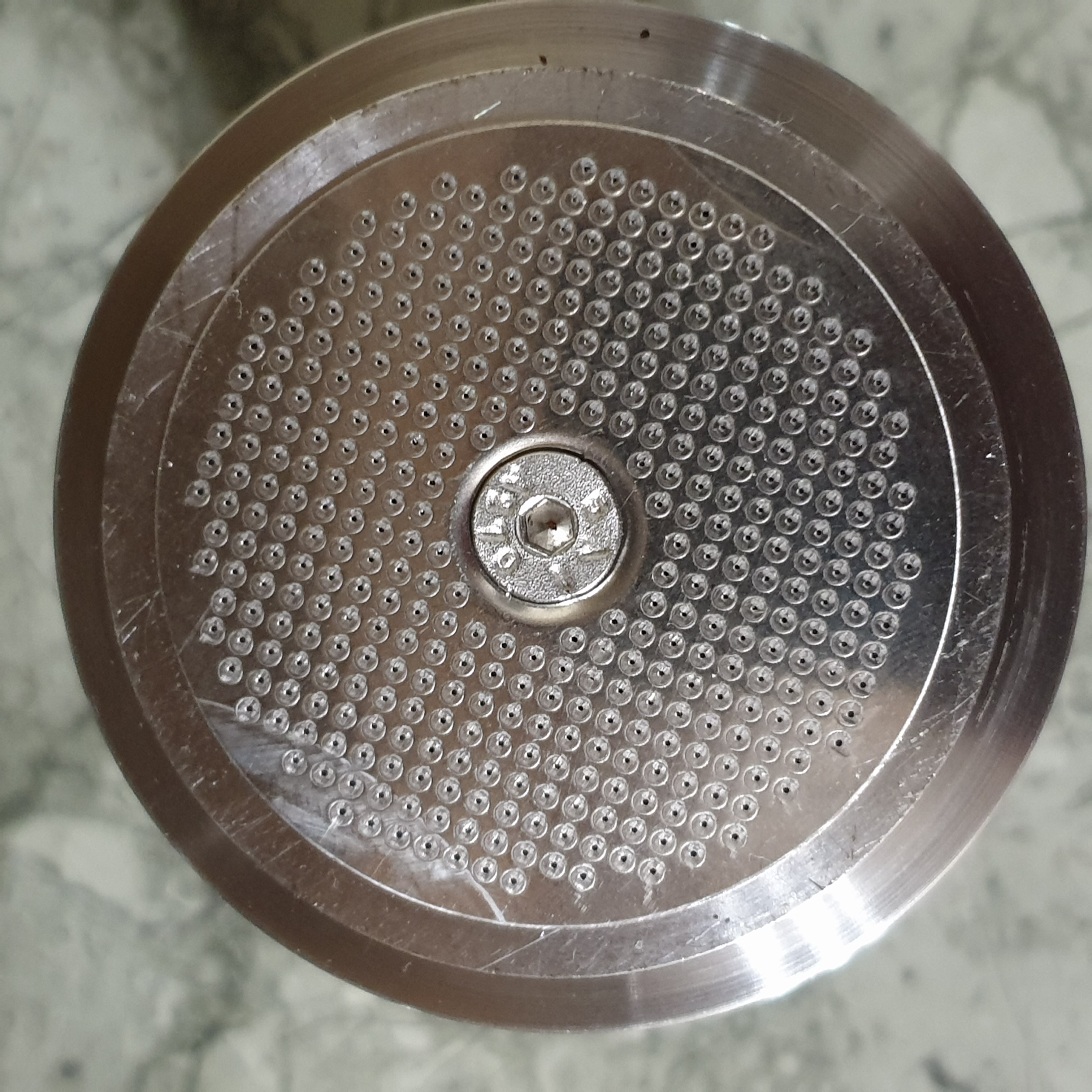

Клапан используется от автокондиционера с силиконовыми уплонтнителями. Далее идет раасекатель с восьмью отверстиями, далее уже сетка душа.
Спасибо. Но вы меня опять не поняли, как с показаниями амперметра))). Мы с программистом разбирались как работает смыв сетки. Он ответил программа управляет открытием клапана. Вот я и спросил ссылку на сам клапан. Они же одинаковые должны быть во всех варках? Чтоб профилем давления пользовались все? верно? Погуглил, такой клапан?
Не, вы не угадали. Такой клапан там стоять точно не может. По нескольким причинам. Ниппель воздушный и нерегулируемый (газовый), а тут вода и загрязнения кофе. Программа не сможет им управлять без проводов. Там что-то другое, вот почитайте описание работы на смыв сетки душа:
maxalex написал(а) ... На дне бойлера стоит клапан, который пропускает воду вниз, в корзину, когда поршень идет вниз, и давление в цилиндре поднимается где-то до 2бар, и не пропускает воздух и воду вверх, когда поршень идет вверх и закачивает холодную воду.
И потом, у ниппеля рабочее положение «закрыт». По видео со схемой варки, у бойлера нет предохранительного (аварийного) клапана. Вода в группу никак не попадёт. Подожду ответа программиста. Может в старых ручных версиях стоял? В электронной версии что-то другое.
