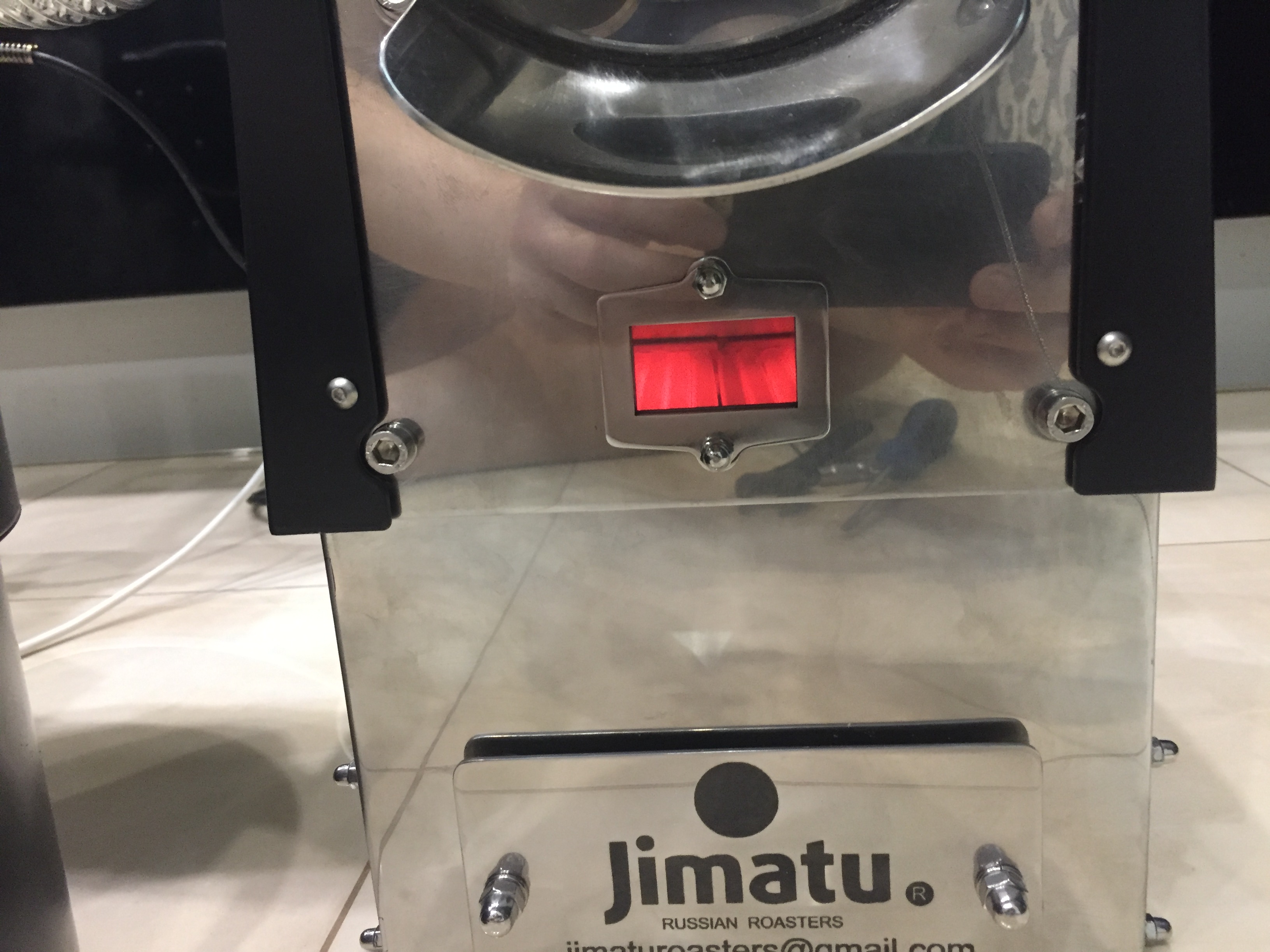

Как производитель могу сказать, что пользователи нашего ростера имеют как средний рост и выше, так и ниже среднего, ориентируясь и на это, было принято решение добавить в функционал «ококошко»)))!!!

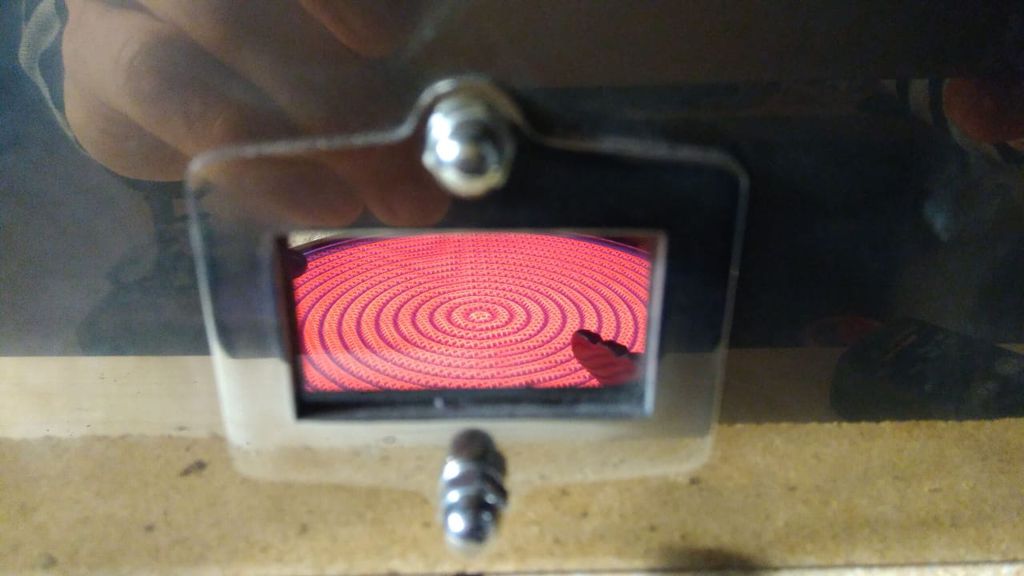

Понял! Это чтобы, когда уже заканчивается первый крэк,- прилетает мысль в голову- "а не забыл ли я открыть заслонку", смотришь в окошко и выдыхаешь... А если серьезно, всё равно не понятно. Заслонку то по-любому откроешь и зерна все рухнут в барабан,- что там смотреть? Но, хозяин- барин, наше дело спросить )))

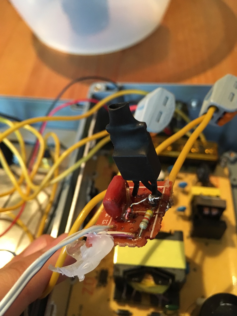

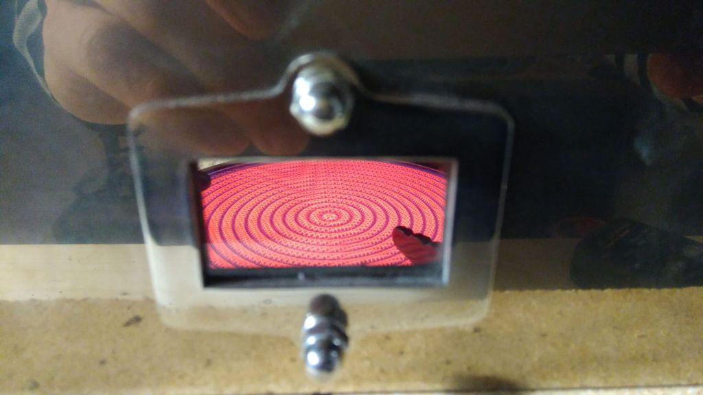

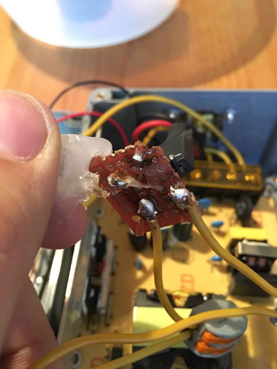

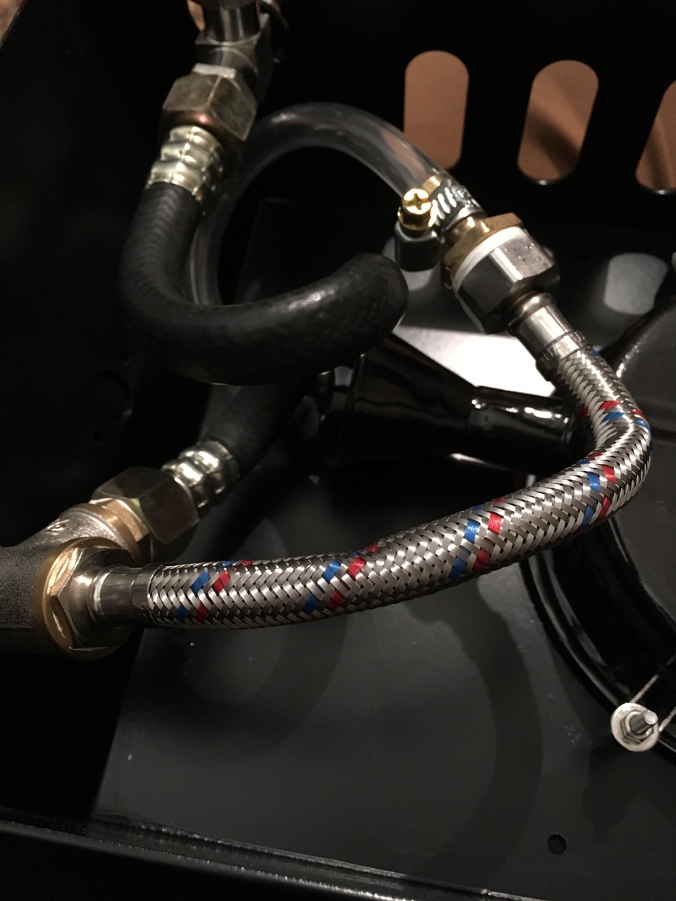

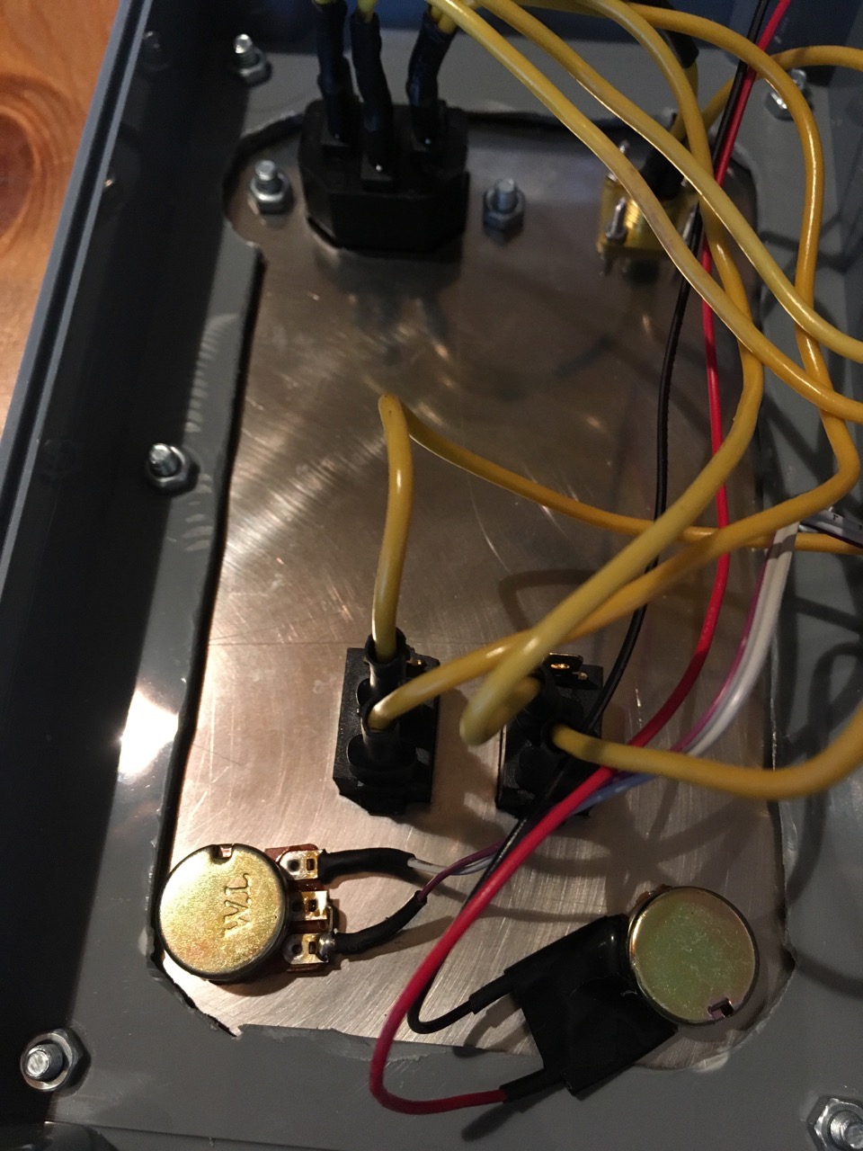

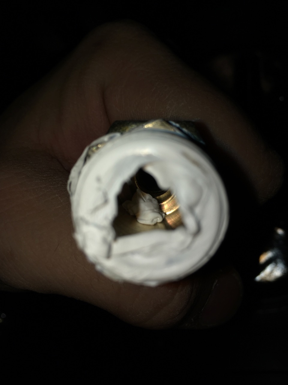

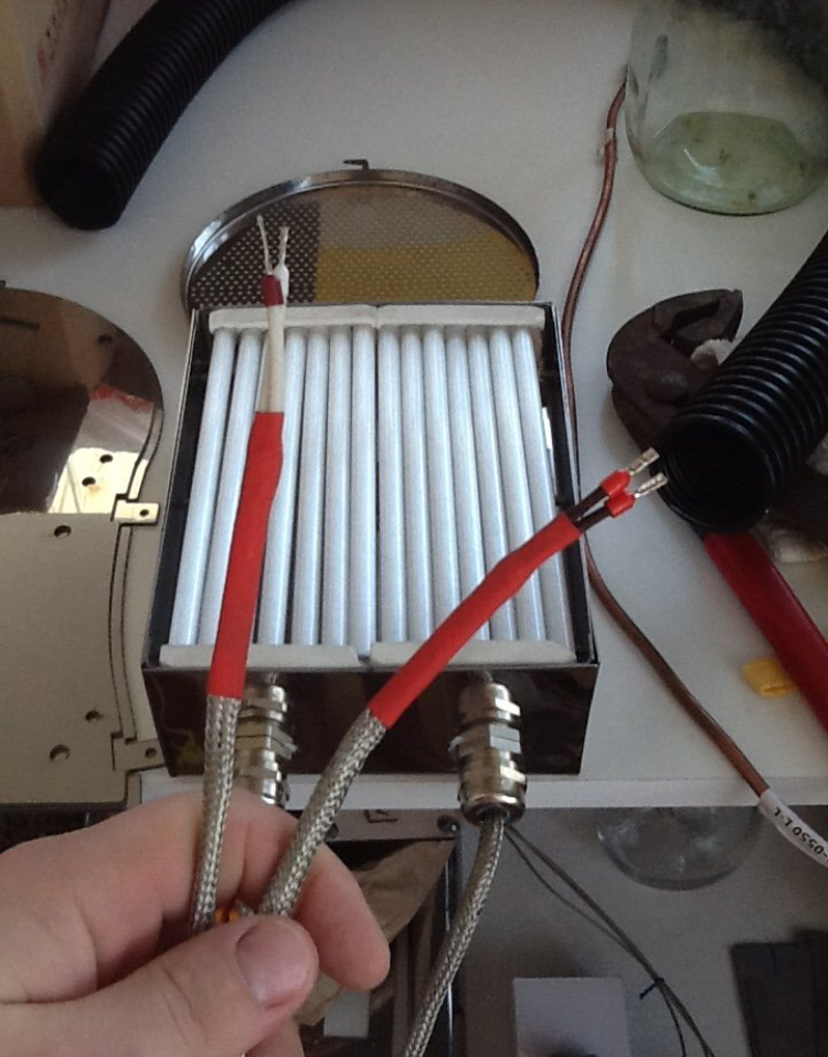

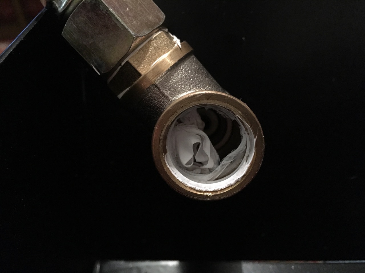

Дальше смотрим на нагревательную поверхность. Тут уже волосы начинают шевелиться во всех местах. Все шланги соединены на водопроводную фурнитуру с огромным слоем фум-ленты. Даже шланг используется для воды. Игольчатый клапан подключен неправильно — перепутаны вход и выход, и это при том, что на самом кране выгравирована стрелка с направлением тока газа. Объясню, почему я вообще полез разбираться с проводами и шлангами — я ждал оборудование два месяца и уже не хотел тратить время на разборки с производителем, возврат оборудования, ожидание ремонта и повторную отправку мне. Это затянулось бы еще не на один месяц. Итак, с такой плиткой жить нельзя (особенно учитывая состояние электрической части) и я разбираю все соединения, чтобы пересобрать на газовых шлангах и фурнитуре. Во всех местах соединений накручено столько фум-ленты, что она почти перекрывает проходное сечение. А в одно месте в тройнике просто лежал комок фум-ленты. Он наверняка забил бы проток. Это еще не все. Определяем тип горелки — это Ирида-150 мощность 2.5 кВт. Производитель ростера заявлял ее как на 3.5 кВт и только по этой причине я ее заказал. На мой резонный вопрос «Что за фигня?» мне ответили, что максимальная мощность достигается при подаче газа давлением 6 мПа. Естественно, я надеюсь, что они имели в виду не миллипаскали и не мегапаскали, а просто перепутали с килопаскалями. Но в любом случае они предлагают вместо номинального давления в 1.6 кПа после редуктора использовать 6 кПа. То есть надо убрать редуктор и повысить давление игольчатым клапаном до нужной величины ориентируясь на показания манометра. И надо надеяться, что водопроводные соединения без прокладок это давление выдержат? Более того. Сама горелка оказалась бракованной — она горит несколько минут, потом раздается громкий хлопок, она тухнет и горение с шумом происходит в смесителе на выходе из форсунки внутри нагревательной поверхности.
По большому счету, самая главная деталь в этом комплекте — это сам ростер, который выглядит вполне прилично, работает тихо, но тоже есть нюансы. Первое — он кривой. Ну то есть его четыре ножки не в плоскости. В итоге он на этой самой нагревательной поверхности скользит так, что его легко можно уронить неаккуратным движением. Второе — после обжарки остается в барабане немного зерен разной степени обжарки — от совсем зеленых до почти обжаренных. Чтобы их вытрясти приходится барабан похлопывать по бокам. Если этого не сделать, то эти зерна попаду в следующую обжарку и будут пережарены до угля.

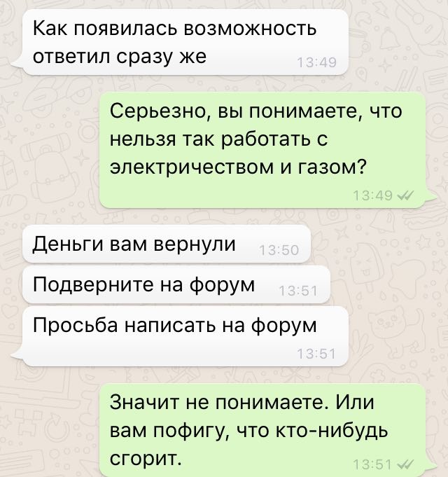

Я написал спокойное письмо с вопросами о том, как же так получилось, что в моем оборудование столько косяков. Я не требовал возврата или чего-то еще. Попросил в мессенджере Дениса прочитать письмо. Было видно, что мои сообщения в Ватсапе читаются, Денис онлайн, но ответов нет. Производитель идет по принципу «продал и забыл». После второго письма мне ответили, что все на гарантии и раз все работает, то зачем я туда полез? На вопросы почему все собрано, в буквальном смысле на соплях не отвечают.
Еще я задал вопрос, понимают ли они, что халатность при сборке электрической части вкупе с халатностью при сборке газовых соединений — это огромная не иллюзорная опасность? И что в случае наступления гарантийного случая вполне может получиться так, что по гарантии обращаться будет некому? На этот вопрос так же нет ответа.
В итоге я попросил вернуть деньги только за нагревательную поверхность — этим устройством категорически нельзя пользоваться да и ее характеристики не соответствуют заявленным, а остальное я сам приведу в порядок.
Деньги за нагревательную поверхность вернули Вам на указанные реквизиты. Спасибо за отзыв и обратную связь. Как уже было написано ранее мы уходим от газового нагрева и любительской конструкции ростеров с приводом от ВАЗа и более этой конфигурации не будет в производстве! На данный момент мы заканчиваем разработку профи ростера и ближайшее время состоится его премьера с выходом в 500 гр. готового продукта. По поводу комплектации донного оборудования, можем сказать что это будет координально другой , в отличии от любительской версии аппарат, с другой электронной начинкой и структурой в общем. Нагрев будет происходить инфракрасным нагревателем, привод ростера подобран для работы в полную смену и будет иметь кулерное принудительное охлаждение, в общем сами все увидите.

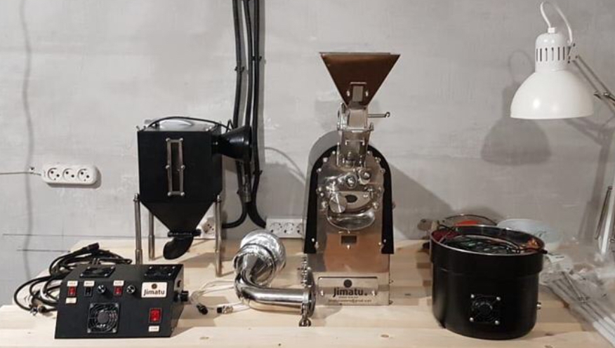

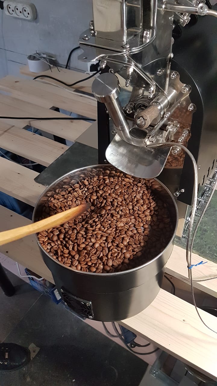

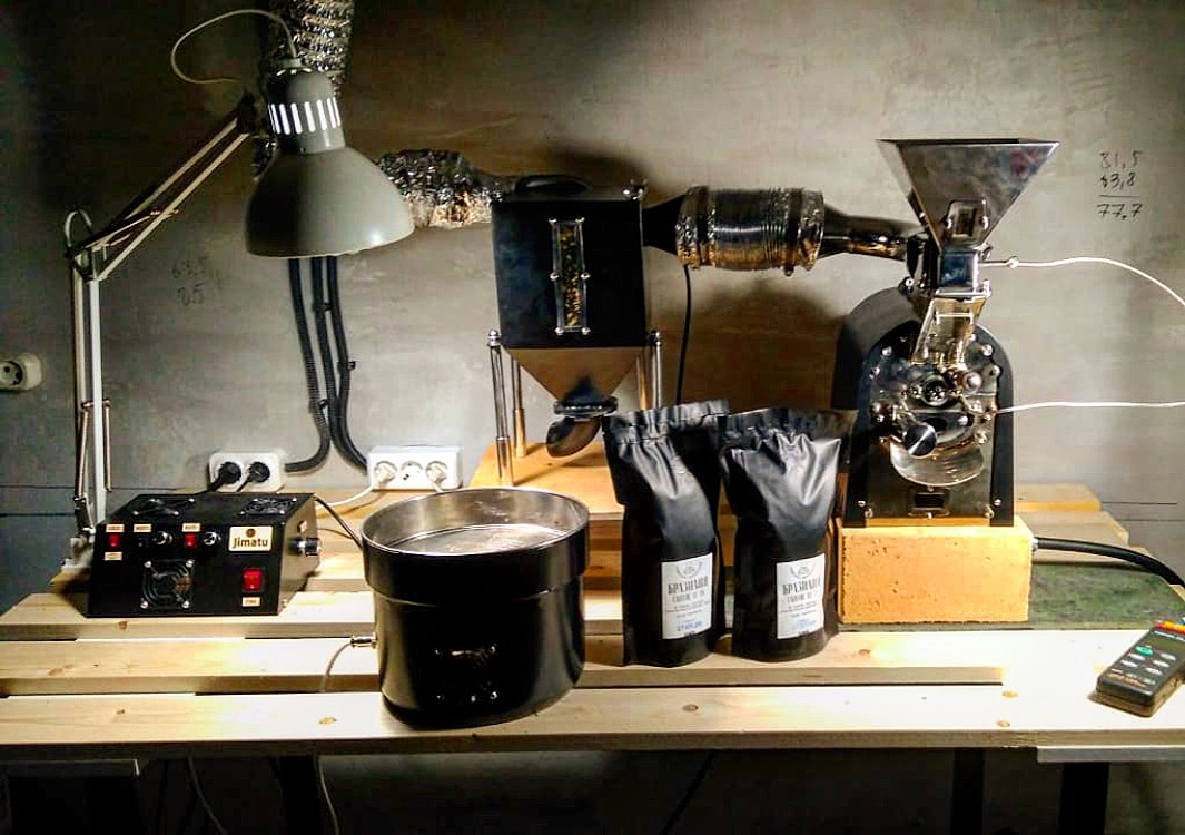

Итак, обзор Jimatu Pro. Вчера сделал первый обжар на этом ростере. До этого был Kaldi с мотором. Конечно, ощущения потрясные. Очень удобно, большие возможности по манипулированию энергиями: флоу, обороты барабана, точное управление горелкой. Собран отлично, на сколько могу судить. После прошлой статьи, полез посмотреть что в блоке питания, теперь всё отлично.

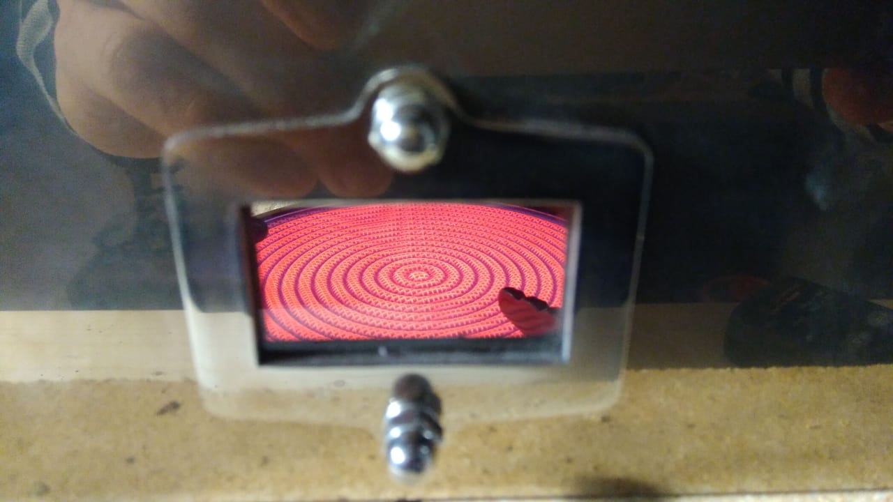

Плитка тоже не вызывает вопросов.
Есть некоторые недочёты и пожелания: 1. Ростер жутко скользит на плитке, вырезал кусочки из силикона, теперь норм. 2. Шелуха на плитке после 8 батчей - можно подставить что-то вроде коробочки, прям на плиту. 3. Расширить диапазон регулирования оборотов барабана.
Плюсы: 1. Управление оборотами барабана от 72/мин до 80/мин . Хотелось бы больший диапазон (от 55 до 80). 2. Управление флоу посредством изменений скорости оборотов вентилятора. 3. Удобно управлять мощностью горелки по показаниям манометра. 4. Было только одно застрявшее зерно за все 8 батчей. (хотя может это минус и застрявшего зерна вообще не должно быть) 5. Обжар равномерный. 6. Термопара ЕТ в правильном месте. 7. Барабан 4мм.
Ростер отработал 4часа без проблем, мотор чуть тёплый. Гарантия год. Денис всегда готов помочь по возникшим вопросам (было несколько). В целом впечатления очень положительные.
Кстати, есть отверстие для термопары на барабан. Думаю всё же поставить её, чтобы точнее попадать с температурой загрузки между батчами.
Mihserf: а с проф. шелухосборником и охлаждайкой сколько было бы?
Не знаю. Но сейчас Денис делает что-то вроде циклона. Будет идти в комплекте с 1кг ростером, но так же можно заказать к этой прошке. Говорит что размером будет примерно с прошку, мощный вентилятор, рассчитаный на температуру до 300градусов. Посмотрим, что там получится. Может быть он здесь его презентует. Цена вроде бы будет 30-40к, но это не точно.

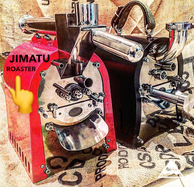

Всем доброго дня! Да действительно мы закончили разработку «Воздуха» для ростеров Jimatu Pro, чуть позже я напишу что это и как работает, и по просьбам расскажу из первых уст, чем отличаются любительские ростеры Jimatu (копии Тайваньского домашнего оборудования),которые на сегодня сняты с производства у нас, от тех мини-профиков, которые на сегодняшний день координально отличаются от первых и кстати Первый Профик уже трудится в городе Герое -Севастополе!!!

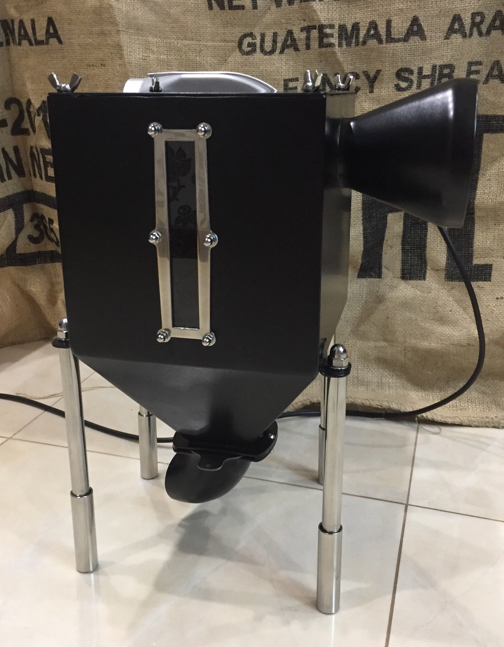

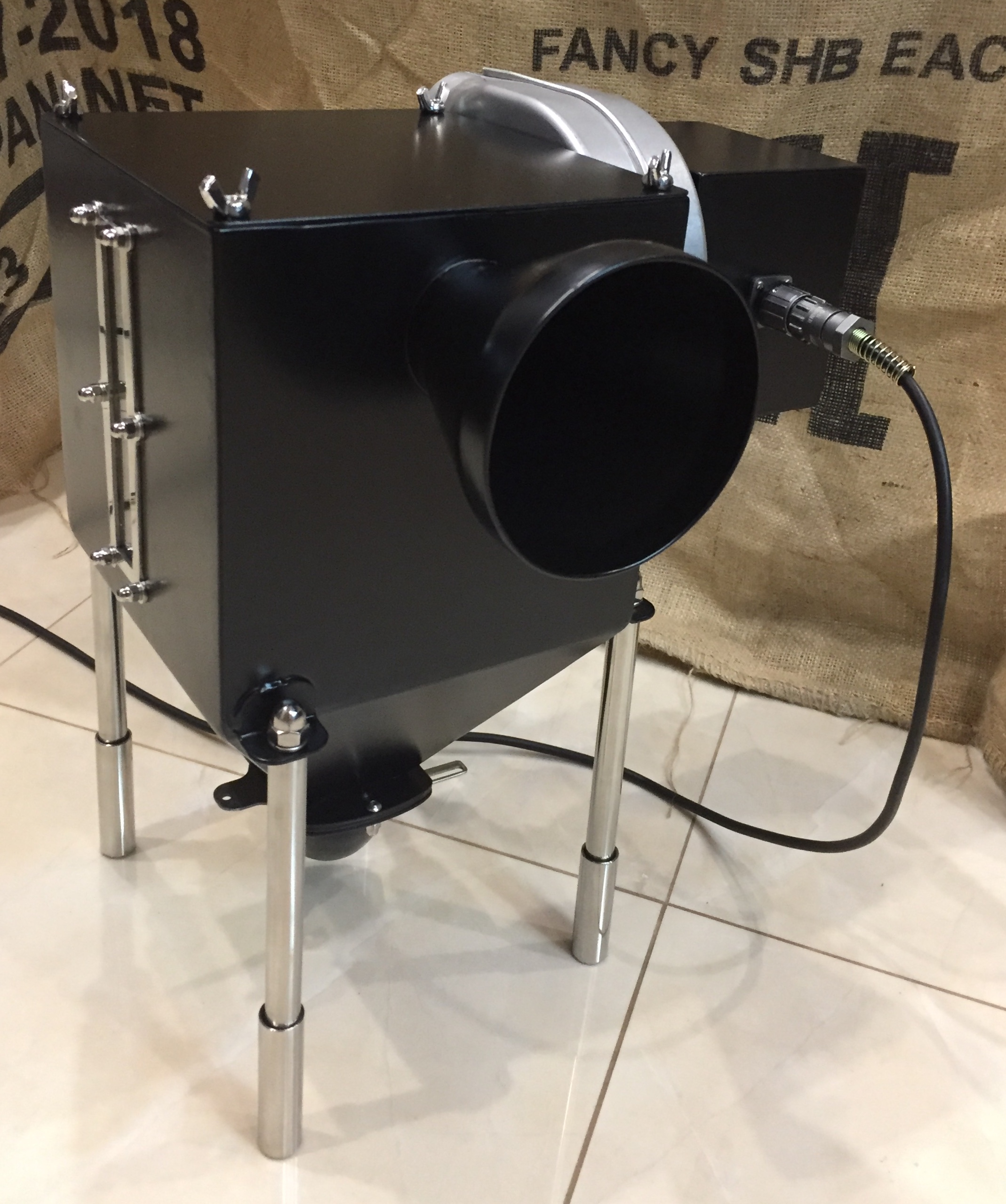

Система воздуха называется «Кублон», это сугубо разработка команды «Jimatu Roasters», по форме отличается от привычного всем циклона, да и по содержанию тоже. Принцип действия его основан на отрицательном давлении которое создаёт всасывающий элемент (в нашем случае это вентилятор отрицательного давления, рассчитаный на высокотемпературную и долговременную работу). А как же шелуха, возникающая в процессе обжарки, так вот она собирается спокойно себе в резервуаре и при помощи картриджа не попадает в систему вентиляции.
По поводу чистки системы "Кублон" (название вышло из формы похожего на куб устройства), так вот здесь совсем все просто, можно видеть уровень забитости резервуара шелухой через окошко и своевременно пользуясь или обычным бытовым пылесосом (желательно не с мешками для сбора пыли) или вручную очистным ершиком открыв заслонку изъять шелуху, через выводную горловину, но удобнее естественно пылесосом. Мыть "Кублон", так же удобно, он полностью из нержавеющей стали и разборка его не составит особого напряга. Съемная площадка вентилятора, на которой крепиться и сам вентилятор, живет всего на трех болтах, что удобно для быстросъема в момент чистки внутренностей, в санитарные часы. Внутри "Кублона" установлен съемный сетчатый картридж, который легко изымается для мойки. В общем система легка и удобна в использовании. Еще одна приятная особенность состоит в том, что данный "Куб", может использоваться и для ростеров большего объема (имеется ввиду 1 кг.), т.к его мощности и объема хватит и для 1000гр. готового продукта на выходе.
Теперь немного о ТТХ: 1. Потребление 220V. 2. Регулировка оборотов от 1м/c. на номинале до 15м/c. на максимуме, понятно что такого высокого показателя не требуется, но система рассчитана еще и на охлаждение зерна, поэтому 15 - это КОЗЫРЕК. 3. Имеет кнопку включения и выключения. 4. Имеет регулятор оборотов. 5. Вход под гофру D100мм, выход вента D56мм. 6. Вентилятор с принудительным охлаждением. 7. Ножки регулируются по высоте в диапазоне до 15мм (на сторону). 8. Очистная горловина D51мм.
Теперь вопрос о том поддержании давления (постоянного в системе), так это не к "Кублону", а к системе коннекта между ростером и системой "Куб". Как доп опция в коннекте может быть установлен датчик давления, но естественно, как опция!!!

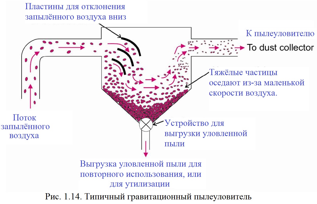

А можно схему / чертеж показать? Просто по описанию и фоткам выходит, что у вас обычный гравитационный пылеуловитель, которые обычно заметно менее эффективные по задержанию частиц (в особенности мелких), чем циклоны:
Jimatu написал(а) ... Система воздуха называется «Кублон», это сугубо разработка команды «Jimatu Roasters», по форме отличается от привычного всем циклона, да и по содержанию тоже. Принцип действия его основан на отрицательном давлении которое создаёт всасывающий элемент

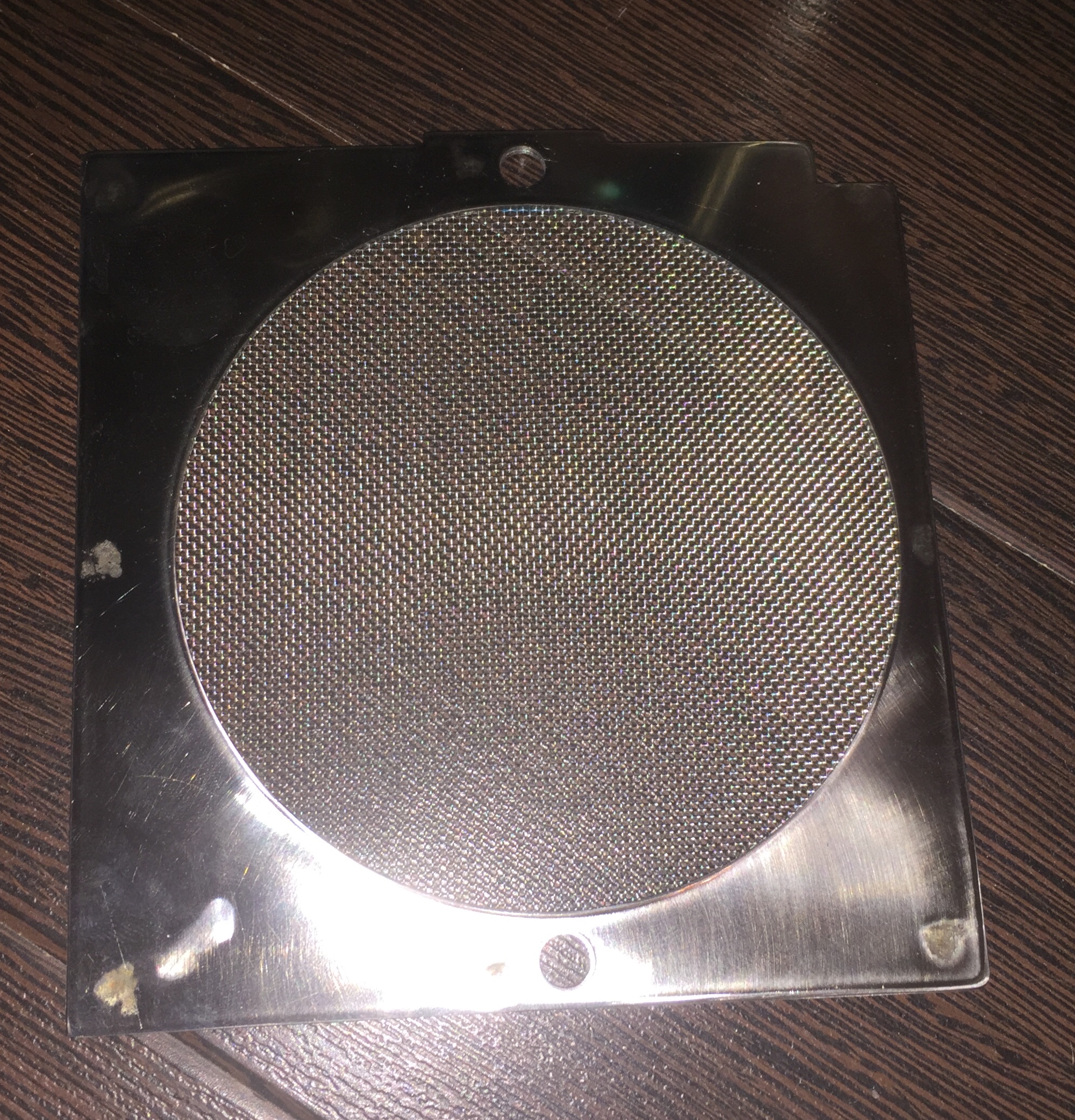

С задержанием частиц там справляется сетчатый быстросьемный картридж

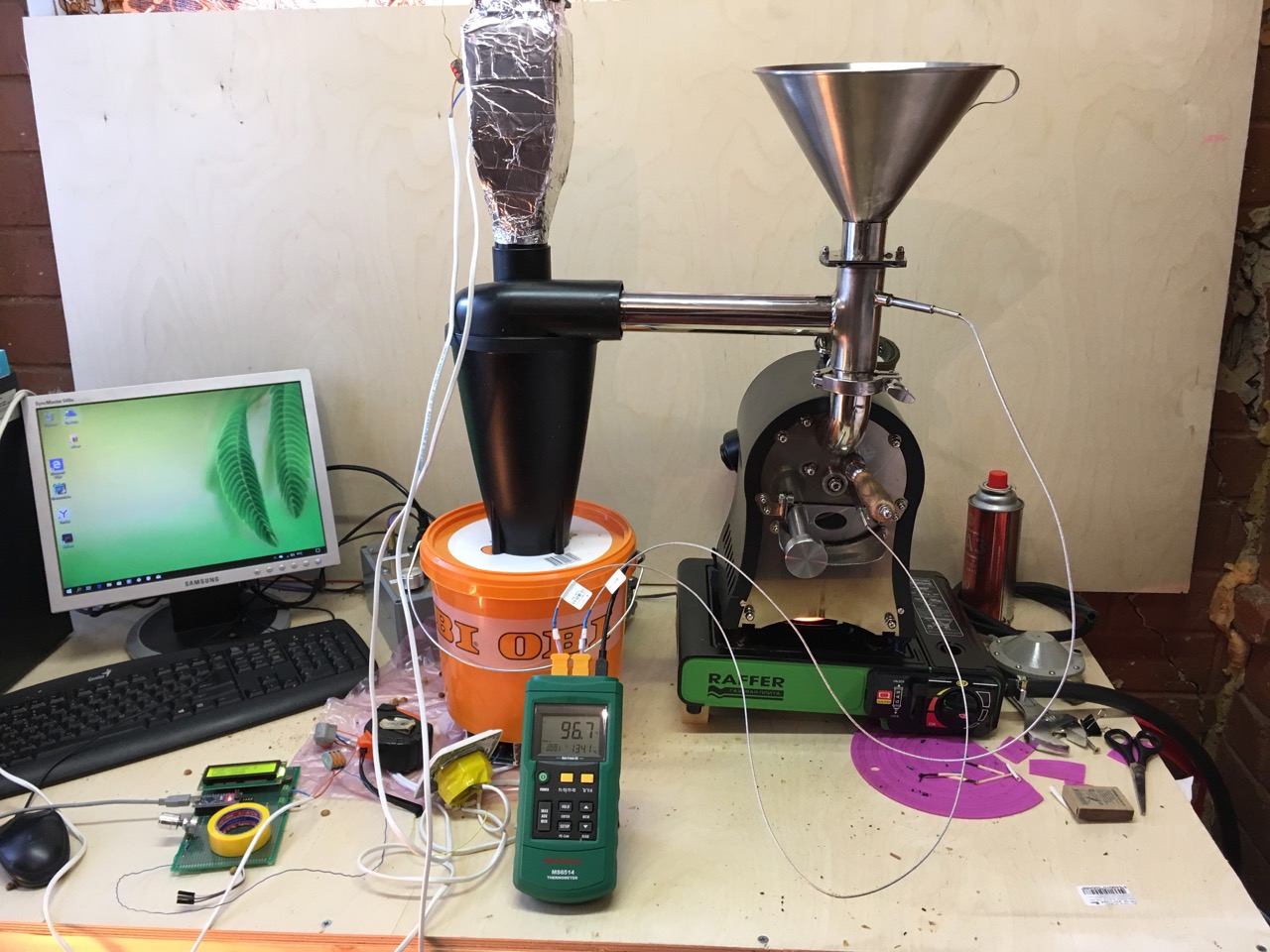

Очень неудобная штатная система вытяжки. Быстро забиваются сетка и труба, падает производительность. Решить проблему можно весьма недорого и очень эффективно.
Используем насадку-циклон с алиэкспресс и вентилятор. На фото установлен мощный серверный вентилятор, которого оказалось с избытком. Впритык хватает вентилятора от штатной системы (18Вт, 220В), но я думаю, что стоит его заменить на немного более мощный, чтобы получить более гибкое управление потоком.
Сама конструкция предельно проста и понятна по фоотографии. В результате шелуху вытягивает гораздо лучше, чем штатная система и не надо после каждой обжарки чистить сетку и приемник шелухи.
Всем привет! Долго велась работа по оптимизации процесса вентилирования системы ростера Джимату Про 500 гр. и вот наконец, в конце 2018г. появился на свет "Кублон". Да кублон, не циклон, вы не ослышались. Так что это за зверь такой и в чем его отличие от всем известного и так знакомого циклона.
Ну первое, что дало название это его форма, в виде куба. Принцип действия прост- жаропрочный вентилятор входящий в состав устройства, нагнетает давление (отрицательное) в камере кублона, тем самым дает возможность прогонять воздушные массы через барабан и отбирать из готовящегося продукта отходящую от кофейного зерна ненужную щелуху. Регулировка оборотов вентилятора производится по средствам регулятора оборотов, входящего в состав блока управления системой, а для особых гурманов поиграться с потоком воздуха в ростере предусмотрена дополнительная "Плюшка" в виде задвижки регулировки подачи воздуха, что делает процесс еще более интересным и разноплановым.

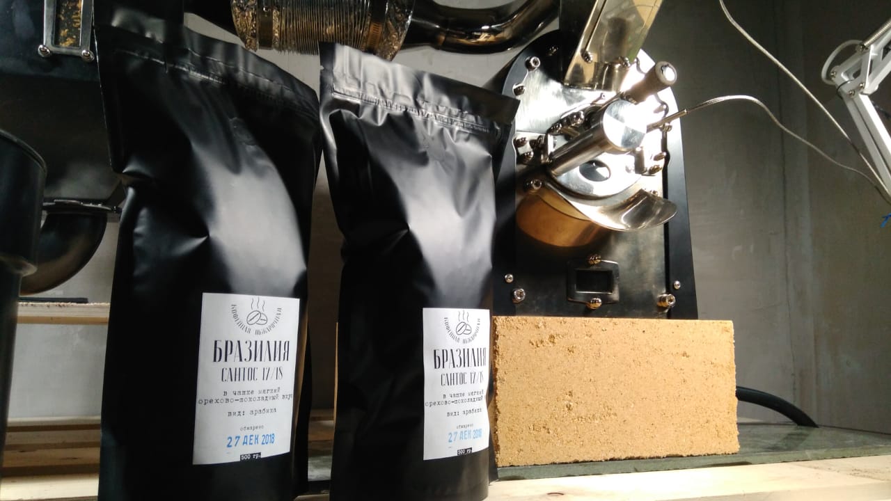

Так сегодня выглядит наш ростер. Как и анонсировалось, на нем можно получать до 500 гр. готового продукта, удобно это в первую очередь для тех кто обжаривает не только для себя но и в коммерцию, 500гр. ровный пакет. Ну естественно засыпь зеленого кофе составляет до 600, минус усушка в итоге получаем 500гр. чистого выхода кофейного зерна.
Вы задаете вопросы на почту по поводу, как чистится Кублон и в принципе его структура. Вот Вам ответ: Кублон чистится очень просто, открыв нижнюю заслонку мусорника, присоединив шланг устройства отбора шелухи, который идет в комплекте с нашим ростером. Мы рекомендуем 1 раз в три дня ( под днем имеем ввиду полноценную смену в 6-8 часов работы), снимать фильтрующий картридж, который стоит внутри камеры Кублона, его функция защита вентилятора от попадания шелухи. Снимается и моется очень просто. Кублон изготовлен из нержавеющей стали, и красится в цвет ростера (их сейчас 2- Черный и Красный).
