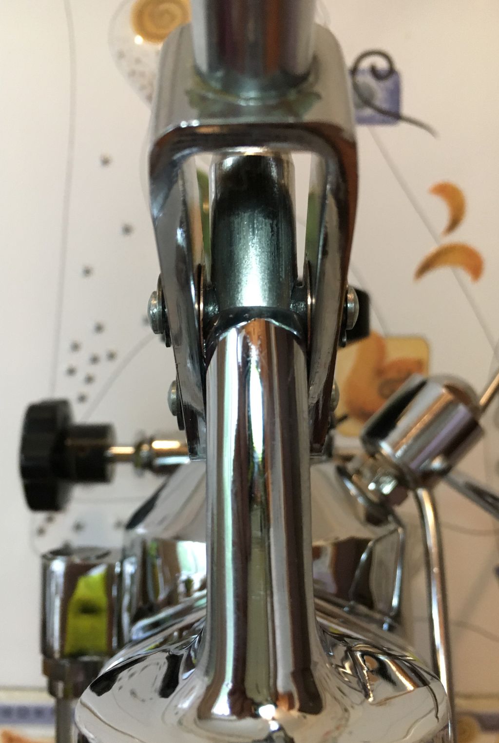

Есть там прокладка, вот тут на втором фото во всей красе -[ссылка]-
