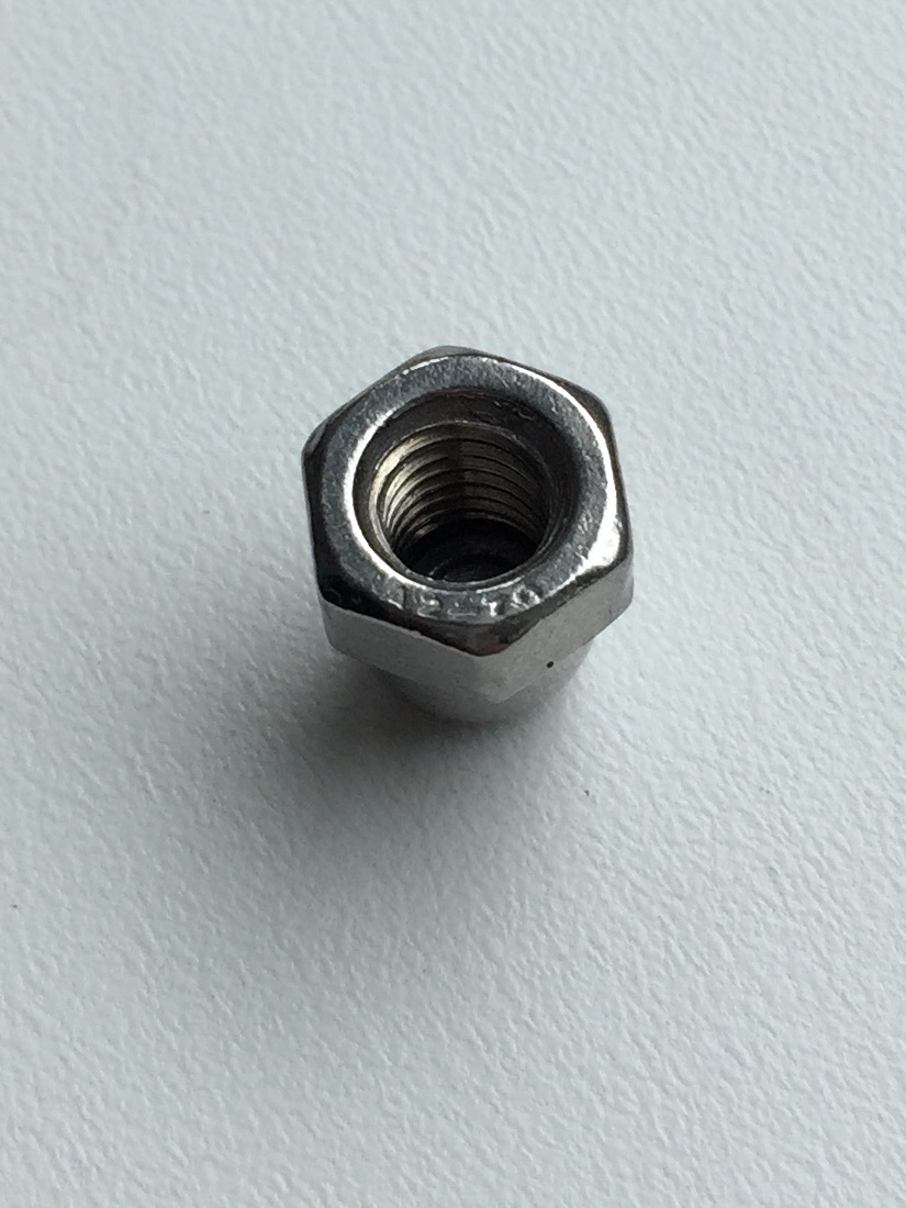

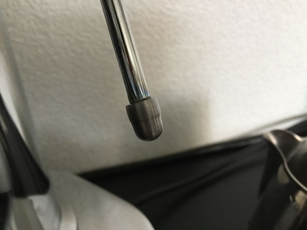

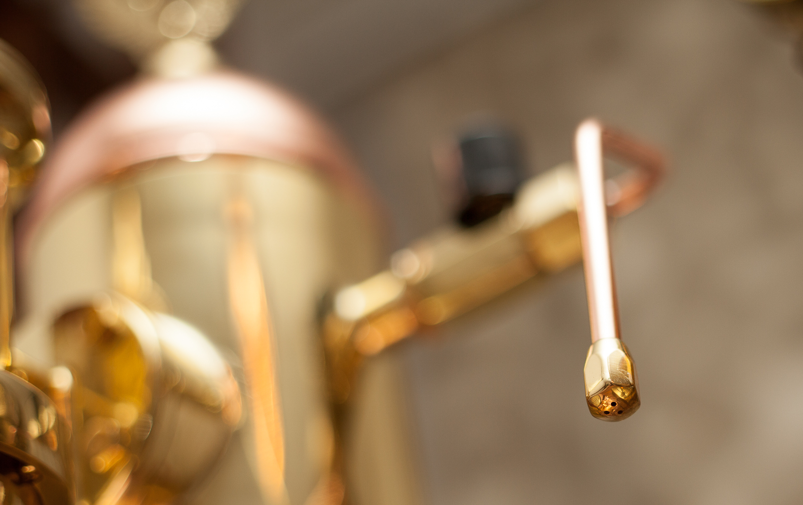

Друзья, сделал паровую насадку из колпачковой гайки из нержавейки. Столкнулся с неприятным моментом, на самой трубке пара появились побежалости в месте контакта. Менять гайку на латунь? Или как-то можно победить проблему с этой гайкой?
Цифенбор-М: Использовал в штатном режиме конечно. Понятно, что страшного не случилось, но малость неприятно. С одним отверстием 1.5 мм удобнее, чем с штатной трехдырчатой насадкой.
Не факт, что это из-за гайки, у меня с родной насадкой то же самое.

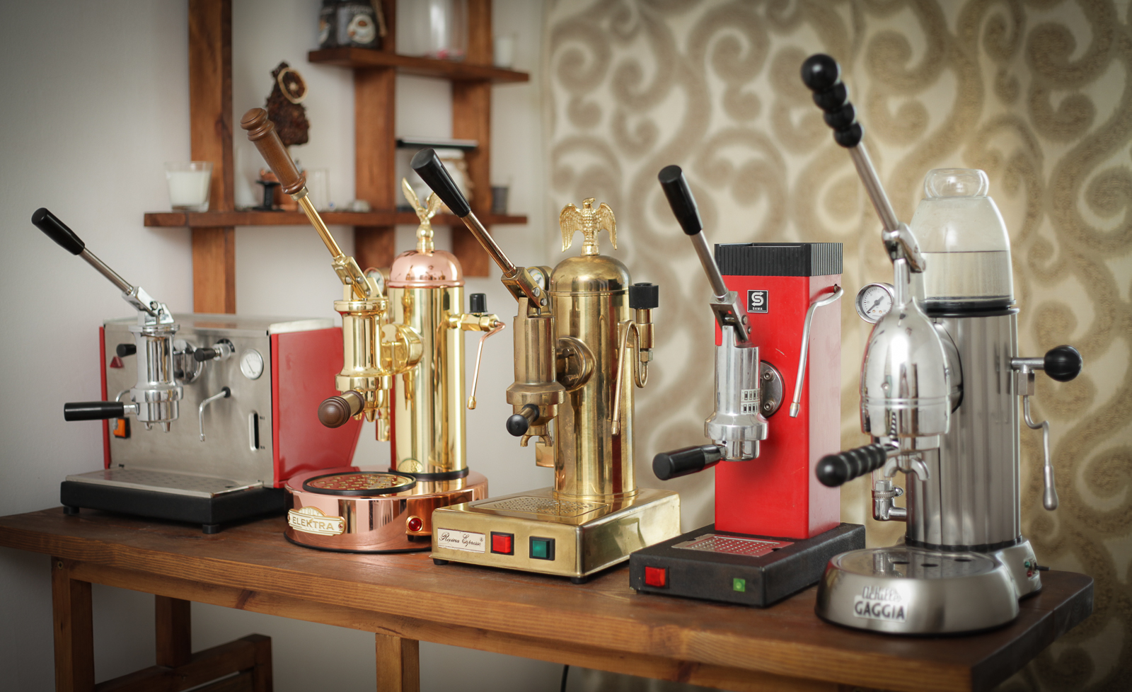

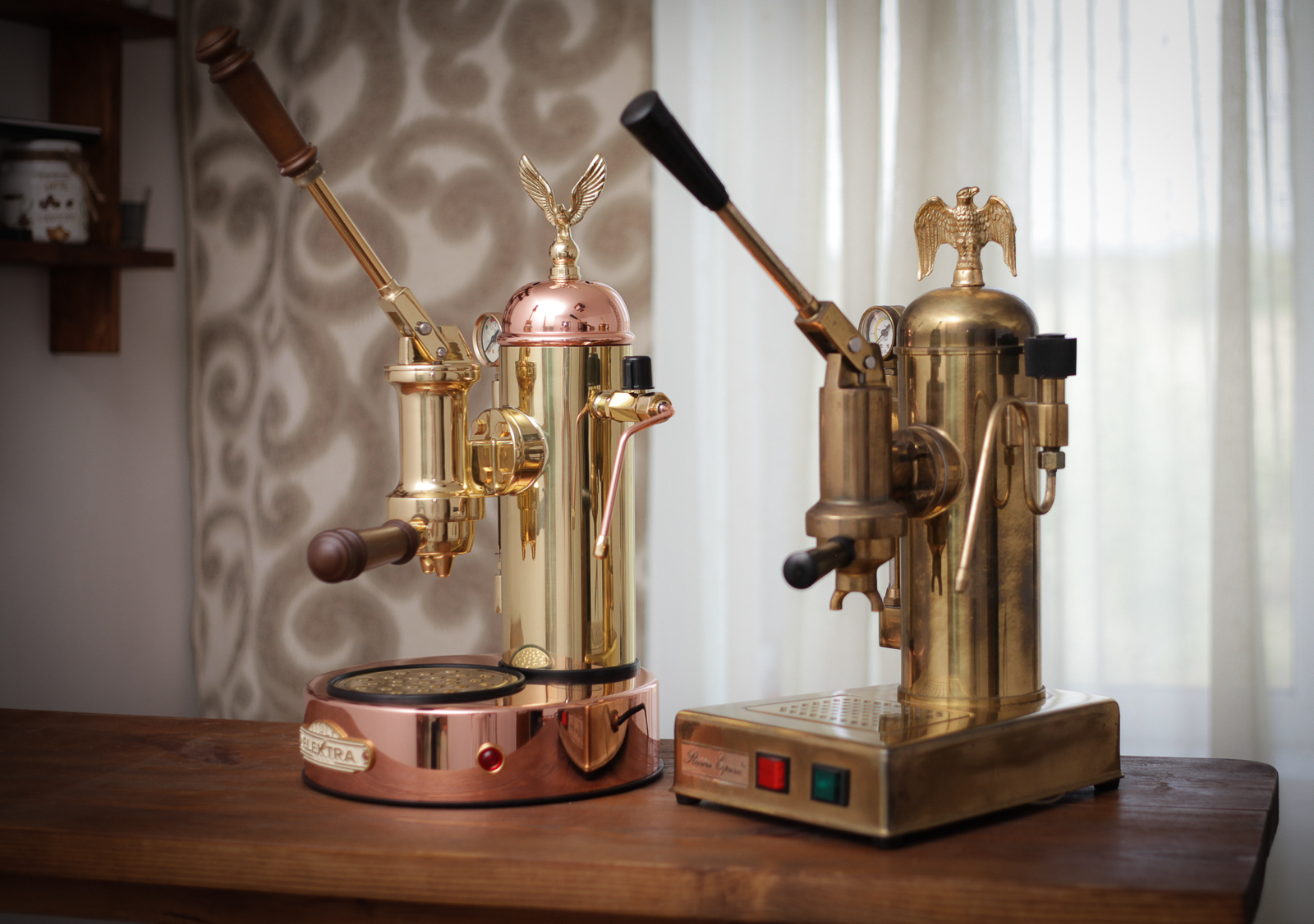

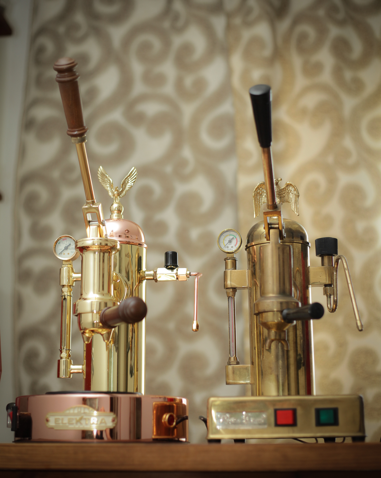

Коллеги, дома скопилось некоторое количество леверов, для затравки оставлю пару фото. В этом количестве они у меня будут еще дней 10-15. Если хотите, то задавайте любые вопросы. Постараюсь, пока они у меня, ответить максимально развернуто, а если надо то произвести макросъемку и сделать любые замеры, потом от меня съедет Ахилл и Электра, они, увы, не мои...
Интересная мысль пришла в голову, ведь похоже, что у Sama Club (на общем фото выше левая) 1975 (или около того) года выпуска уже стояла группа, которую на Электру поставят спустя пяток лет, т.к. их начали выпускать с 1980 года, да и то, сначала на электре будет группа с реечной передачей усилия -[ссылка]- , а тут лучше видно рейку -[ссылка]-

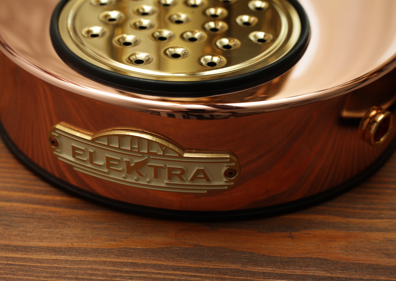

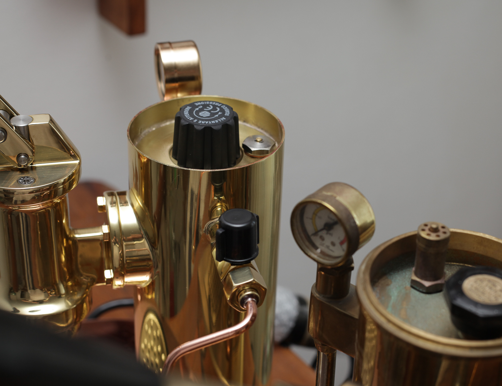

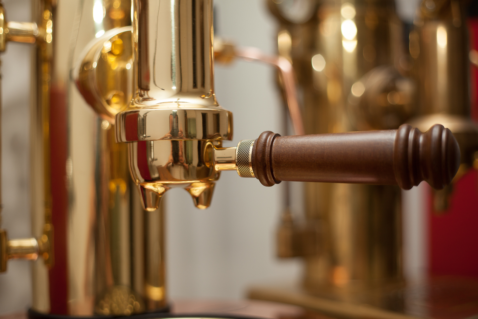

Электру трогал впервые и был приятно удивлен вниманием к мелочам.
Антивакуумник и шаровый кран, открываемый за четверть оборота
Усилительные кольца на ручках
Трехдырочная насадка
Даже просто шильдик и тот солиден, до неприличия!
И еще одно фото вам, латунной парочки, с другого ракурса
Если кратко, то только позитивные эмоции, внимание к мелочам подкупает, начиная с упаковки. Из минусов, огромная (но устойчивая) круглая станина.
У Ахилла паровая насадка на родной трубке закреплена или трубку целиком сменили? Если на родной, то каким образом ее прикрепили, на резьбе, пайкой или еще как? И сколько отверстий в насадке?
