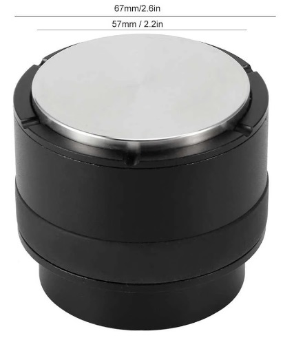

Приветствую левероводы, а точнее "воры в zacconi" Не подскажете где можно приобрести темпер 45 - 45,3 мм? Редкая вещь. На алике есть один продаван, но 35 - 70 мертвых американских президентов не хотелось бы отдавать за это. Спасибо
Кстати, тоже ищу изготовителя прецизионных темперов, чтобы не болтались в корзине, поскольку 1 мм допуска - это слишком много, по краям получается не особо аккуратно.
Касаемо темперов. Недавно на Али заказал под Лелит Аниту 57,5 темпер. Прислали 58,5. С помощью шуруповерта, напильника и наждачки за час сделал себе идеальный темпер на 57,5.
Так с этим никто не спорит, только к сути вопроса сие отношения не имеет. Ибо вопрос был: "Где приобрести ...." Или вы предлагаете свои услуги? Я бы, например, не отказался, если бы мне кто-то сделал "идеальный темпер". (Т.к. я занимаюсь софтом, а не железом, к слову.)
i.retich: На алике есть темперы 45 и 45,3 но цена там от 35 долларов. Ту мач я считаю
Как ранее уже писал человек, доверия в части прецизионности, да даже обыкновенной порядочности (по части размеров), к Али нет. Могут прислать совершенно не то.

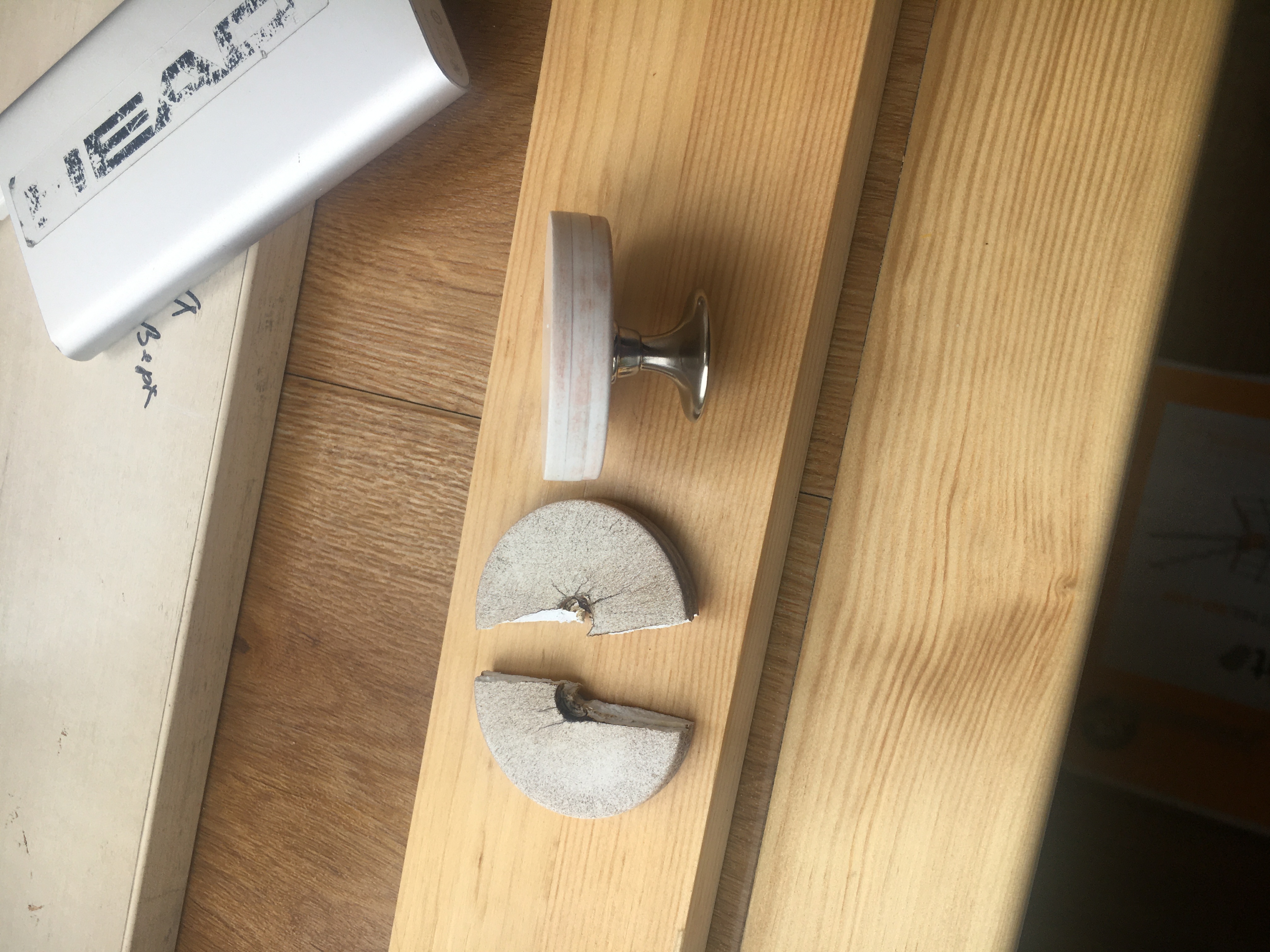

вот такой леверный темпер, магическим образом удовлетворяет потребности кофеварения. можно выпилить лобзиком из старого корпуса нубука или иной компьютерной пластмассы. это обсуждаемо. и фото (левер рядом):

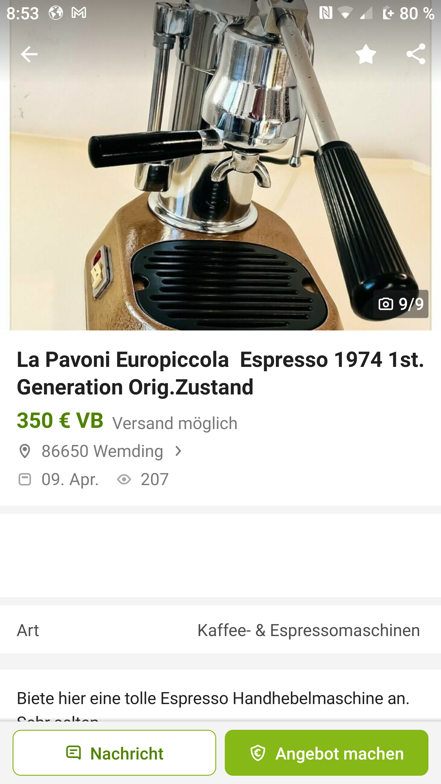

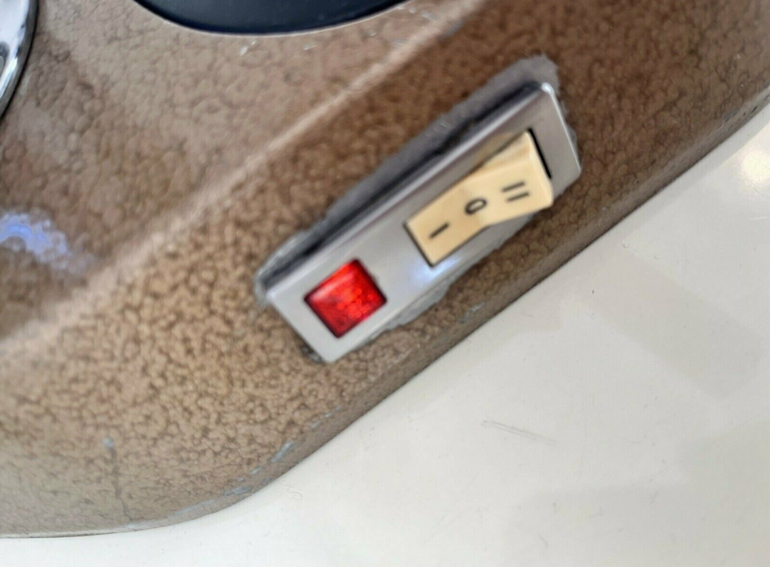

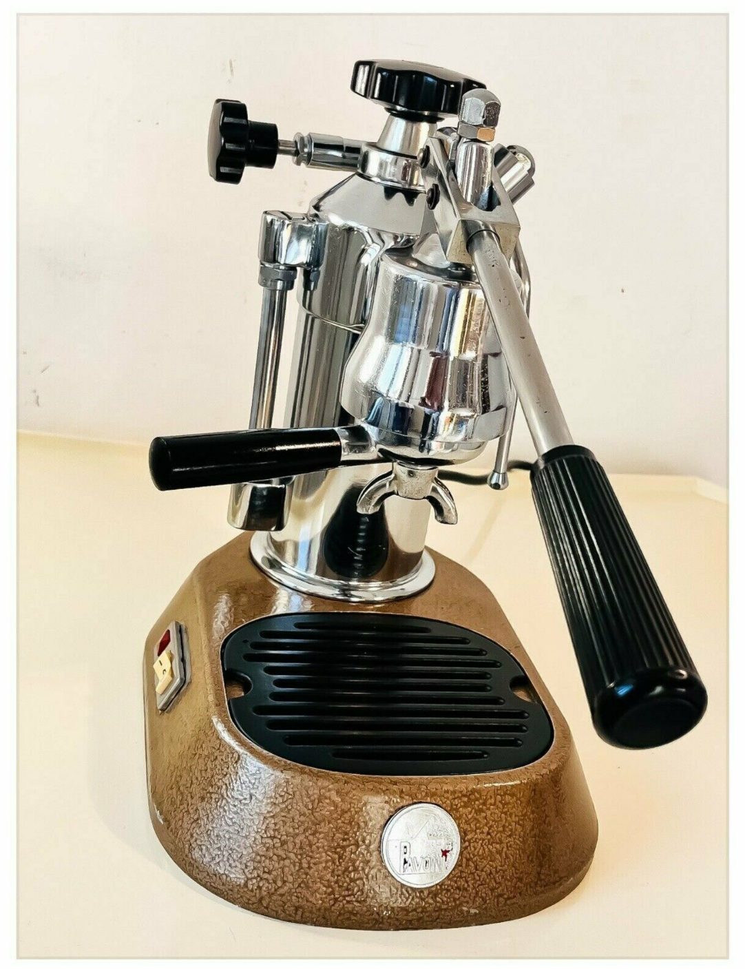

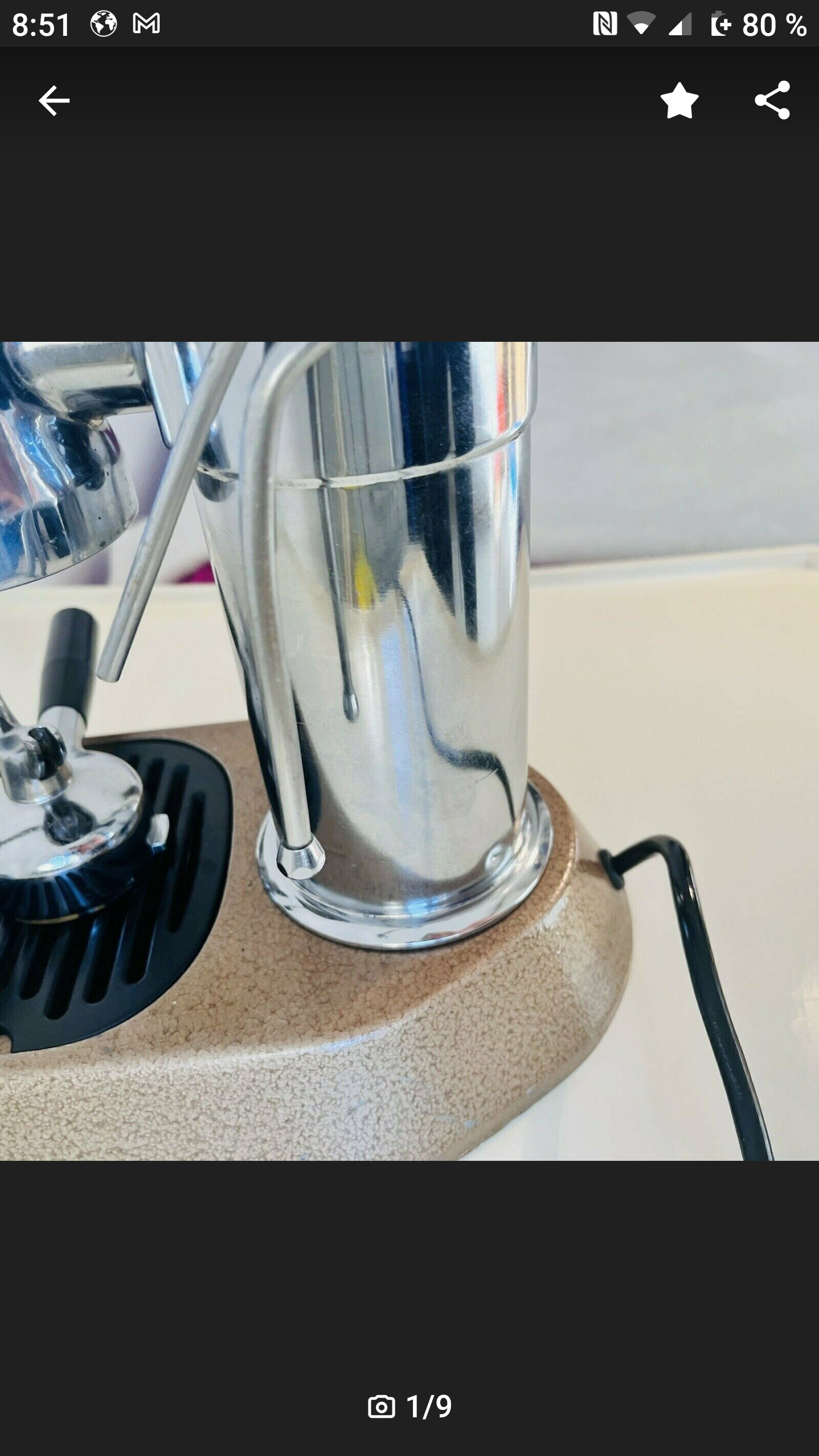

Коллеги, в связи с некоторыми событиями теперь живу в Германии. Пишу по причине того, что наткнулся здесь на почти идеальную Европикколу 1974 года (трехпозиционный выключатель и алюминиевая база). Считаю эту модель лучшей из всей линейки (а перепробовал их не мало) Продают её, за 350 евро. Вдруг кто искал такую, то очень рекомендую к покупке. Свою такую я продал, но до сих пор вспоминаю о ней с теплом и сожалением о продаже. На данный момент, увы, не могу позволить себе её приобрести, но не хочется упустить из круга ценителей.

кмк у этой модификации. самая большая масса группы. это видно даже по фото модельного ряда. дело не столько в теплоотводе алюминиевого основания. та самая ляля, которую хочу видеть каждое утро. но увы. всё перечёркнуто.
Именно в нём. В следующих моделях началась экономия на поддоне, вследствие чего пришлось добавлять прессостат, а с поддоном (текущая модель), работает в дежурном режиме почти не сбрасывая лишний пар (раз в 10-15 секунд аккуратный тихий пф...), т.е инженеры того времени рассчитали сброс тепла через корпус и поддон и тэн сделали соответствующей мощности.
чума если так. пробовать надо. сравнивать. у меня последующая модель. и в ней нет прессостата. нашёл иные опорные точки «пшиков». это скорее «чуйка предпшика»))) . Ляля, состояние по фото и цена - очень завидные.
с одной трети наполнения бойлера, если есть в памяти наблюдения, «пшикает» ещё реже?!
