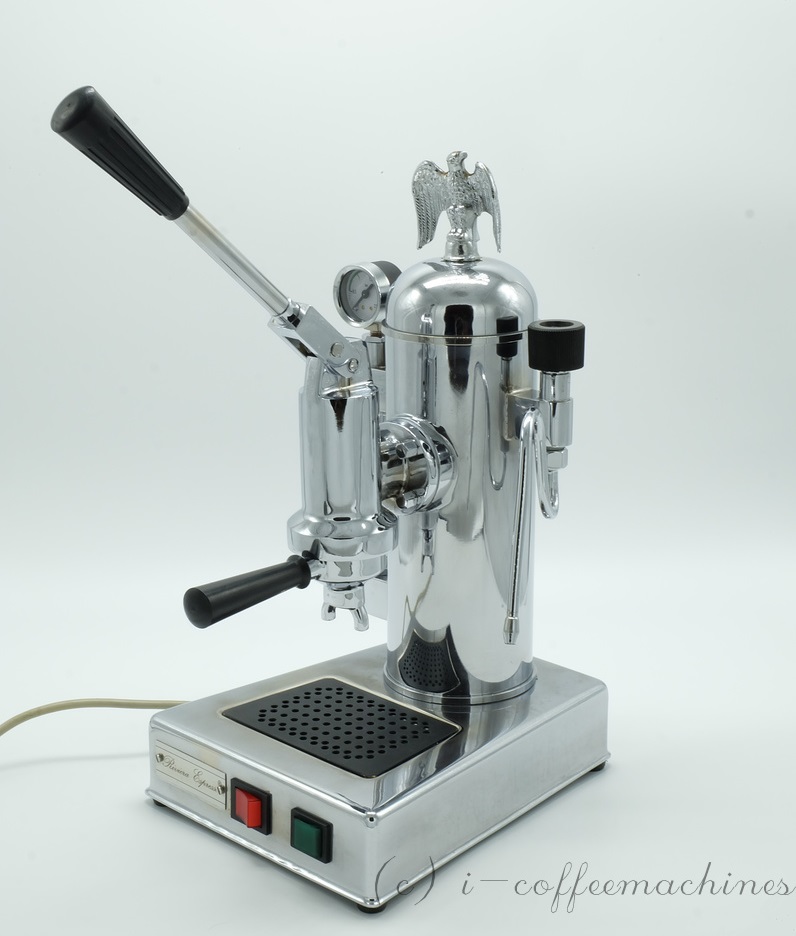

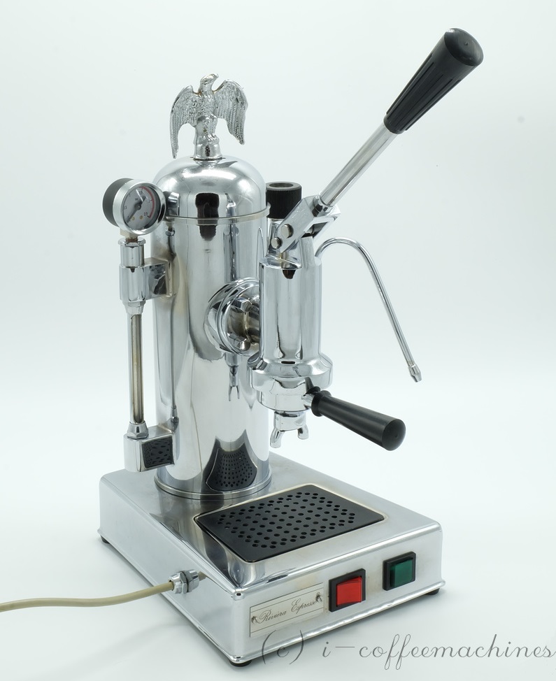

И вот очередной шедевр итальянской сборки, глаз не оторвешь Раритет со стандартной пружиной, в качестве опции возможна установка усиленной В комплекте две корзины и темпер Ценник - 50тр

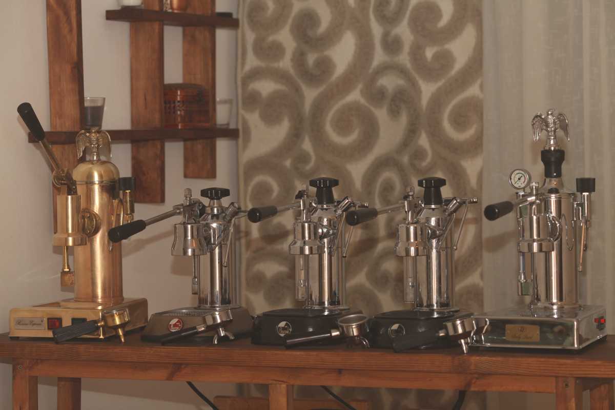

Всем доброго вечера! Эта потрясная машинка едет ко мне, спасибо Александру! Она примет участие в соревновании с Павоником, кто победит останится дома, проигравший в гараж, хотя там не хуже.
В гостях у Александра сравнили две заккони. Ту, что уехала и оснащена пружиной от ponte veloccio и обычной версией пружины.
Сравнивали используя mahlkönig k30. Усиленная пружина в первой машинке резвее продавливала более мелкие помолы, чем машинка с обычной пружиной. Мы пободрали пару настроек где результат получался схожим. После серии шотов было решено, что пора прекратить этот кофеиновый марафон, тк из имевшегося зерна было выжато все, что мы хотели.
Работать с машинками было очень приятно. Регулируемое руками предсмачивание которое переходит в плавный пролив простым отпусканием рычага, это прекрасно. Рычаг плавно поднимается, а параллельно можно начинать сбивать молоко. Пар на этих машинках и правда удивительно мощный. Пружинные леверы намного о проще в освоении, а эти еще и прекрасно выглядят. На форуме много раз упоминали, что подобные аппараты часто выпоняют роль элементов интерьера. Но эти еще и прекрасно готовят кофе.

Дошли руки и до хромированной версии. Стоимость 55 тр В группу установлена проставка для усиления пружины в 3 мм Комплектация стандартная: две корзины и темпер. Тачка после полного ТО
