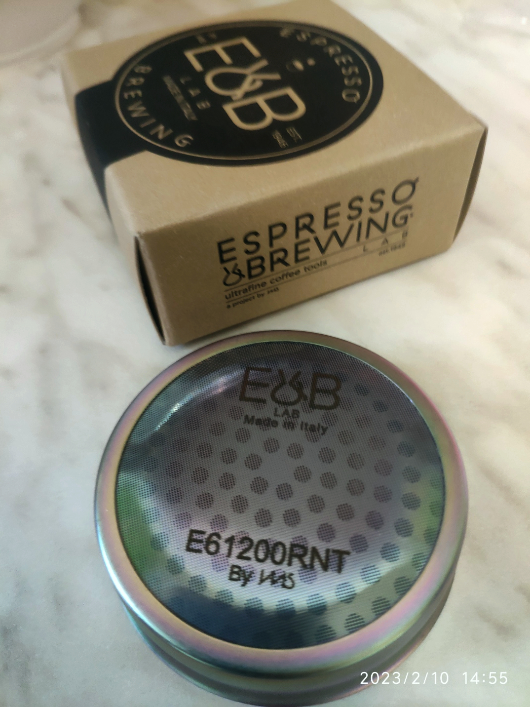

налёт кофейный присутствовал как на сите, так и на форсунке группы (пробег 300 чашек). Отмыл до блеска и струйки заколосились как на новой. Хоть ранее и промывал со средством от масел, но выходит, что переодически надо снимать и промывать губкой. Вопрос снят.
Я сито поставил другое, от IMS. Покрытие очень скользкое на ощупь, осадка не вижу на нём.
Если после промывки губкой струя "заколосилась", то либо со средством бэкфлешили очень давно, либо средство плохое. Группу е61 рекомендуют каждый раз перед выключением кофеварки бэкфлешить раза три обычной водой (без средства). Со средством - периодически в зависимости от загрузи. Если делать 2-3 рожка в день, то раз в месяц промывать со средством вполне достаточно.
