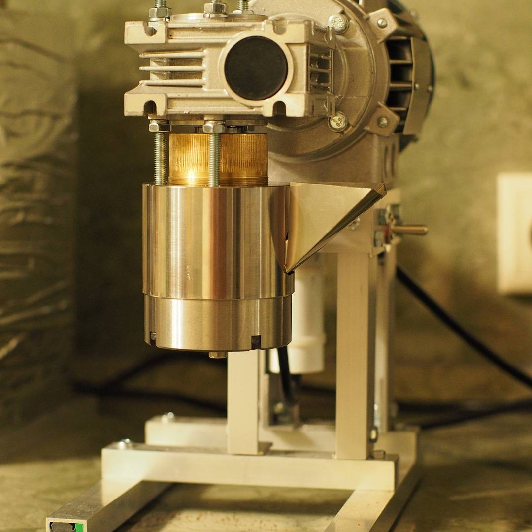

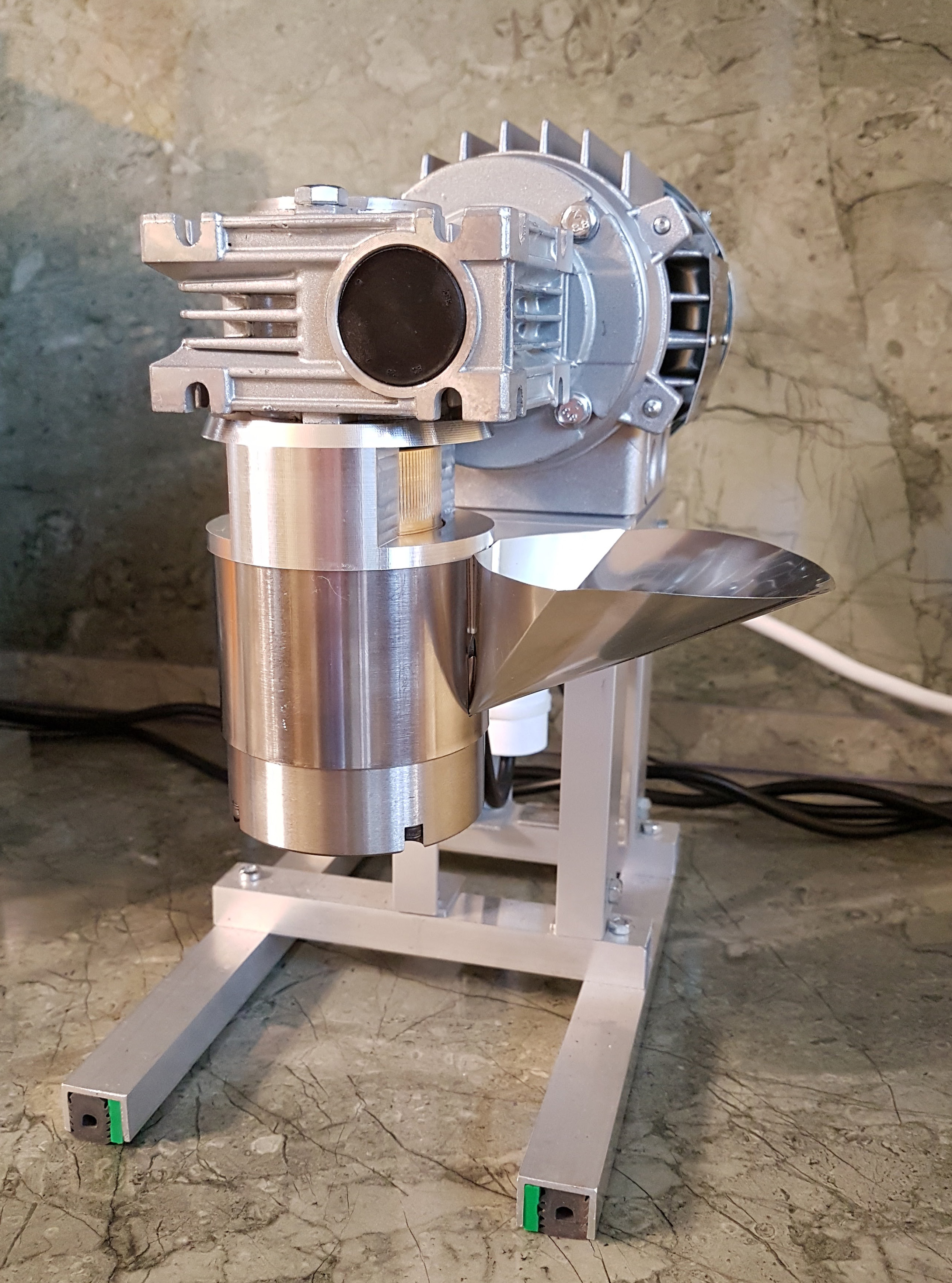

Наконец я доделал свою вторую молку, но теперь уже для эспрессо. Изначально я хотел купить готовую, но ни одна из них меня не устраивала полностью. Посмотрев на молку, Блэк Джэкка, ему отдельное спасибо за консультации, я решил сделать свою, но с мотором. Конструкцию я набросал на бумаге буквально за 20 минут, и в итоге, по большому счёту от неё не отошел. Хотелось большой коники, тихой работы от мотора, компактных размеров, порционного помола без остатка, легкой и точной регулировки без каких либо стопоров и почему-то хотелось чтобы жернова были открытими. Все эти хотелки мне удалось реализовать в предельно простой конструкции, состоящей из трёх деталей если не считать крепежа и подшипников. Итак, жернова 68 мм от Макапа, мотор 90 Вт (на валу), червячный редуктор 40:1, 37 об/мин на выходе и 15 Нм момента, регулировочная резьба с шагом 0,75 мм, диапазон регулировки от смыкания, до сколько хочешь, масса 6.2 кг., корпус и внутренняя части молки из нержавеющей стали и латуни, два упорно-радиальных подшипника диаметром 40 мм, каких либо люфтов в конструкции нет, молка изготовлена с очень высокой точностью, зазор между направляющими поверхностями внутренней детали из латуни и корпусом составляет всего 2 сотых мм. Ну и таки да, это прорыв во вкусе
Fusion: Тут нужно учесть, что токарь-фрезеровщик который за них взялся по разным причинам динамил меня около двух месяцев, а так обе молки могли бы быть готовы уже к началу августа, грубо говоря, могло бы выйти всего по месяцу на молку.
Black_Jack_: При первом запуске я перепутал зерно и смолом почти под турку бразилию светлой обжарки, которая у меня для кемекса, так что мощности хватает.

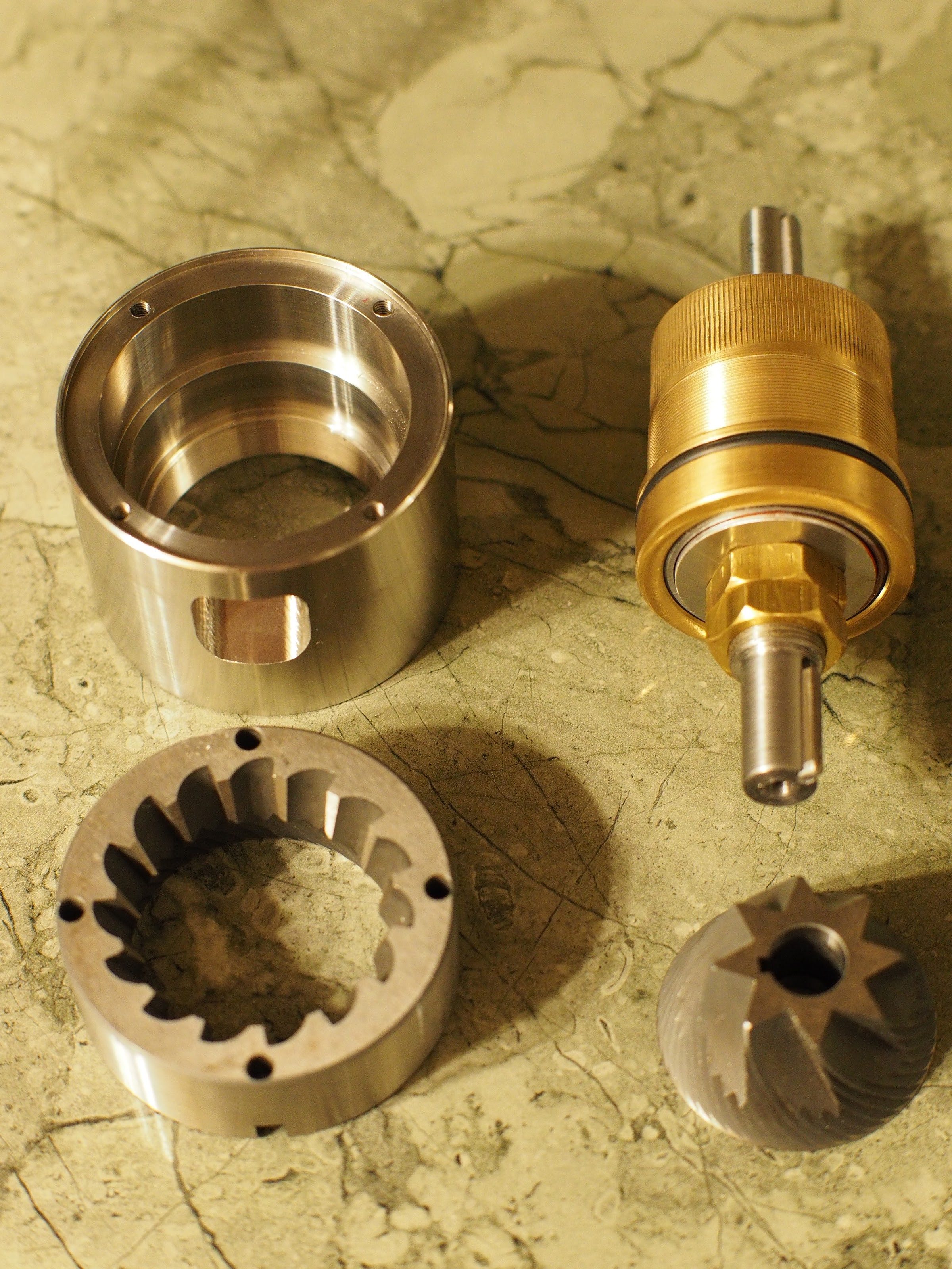

skeith: там фиксация не нужна, вращается туго, но двумя пальцами прокрутить можно, при этом настройка помола никуда не уходит. Крутящий момент к внутренней части передается через обоймы подшипников, так что его никак не хватит чтобы настройка куда-то ушла. Я в этой конструкции искал тот баланс, при котором бы была и настройка умеренно легкая без фиксации, и эта настройка гарантированно сохранялась.

SlyFox: Хотелось сделать на хорошем маленьком редукторе с запасом по крутящему моменту. Можно взять редуктор 20:1, тогда будет все в два раза быстрее, но крутящий момент упадет с 15 до 9, хотя может и 9 Нм хватит, я боялся что не хватит, и собрал мотор редуктор в габарите 025 с максимально возможным крутящим моментом.
А 45 сек вобщем то не так и долго, это же не кофейня, да и вряд ли с ручной молкой будет быстрее, а если учитывать время на засыпание и высыпание кофе, то и подавно. С другой стороны, при довольно компактных габаритах с учетом размера жерновов, я имею запас по крутящему моменту, всегда стабильные обороты независимо от обжарки и полное отсутствие поп-корн эффекта. В засыпное отверстие можно наблюдать как зёрна затягивает в жернова, и из них пока что ни одного зёрнышка или обломка не вылетело.

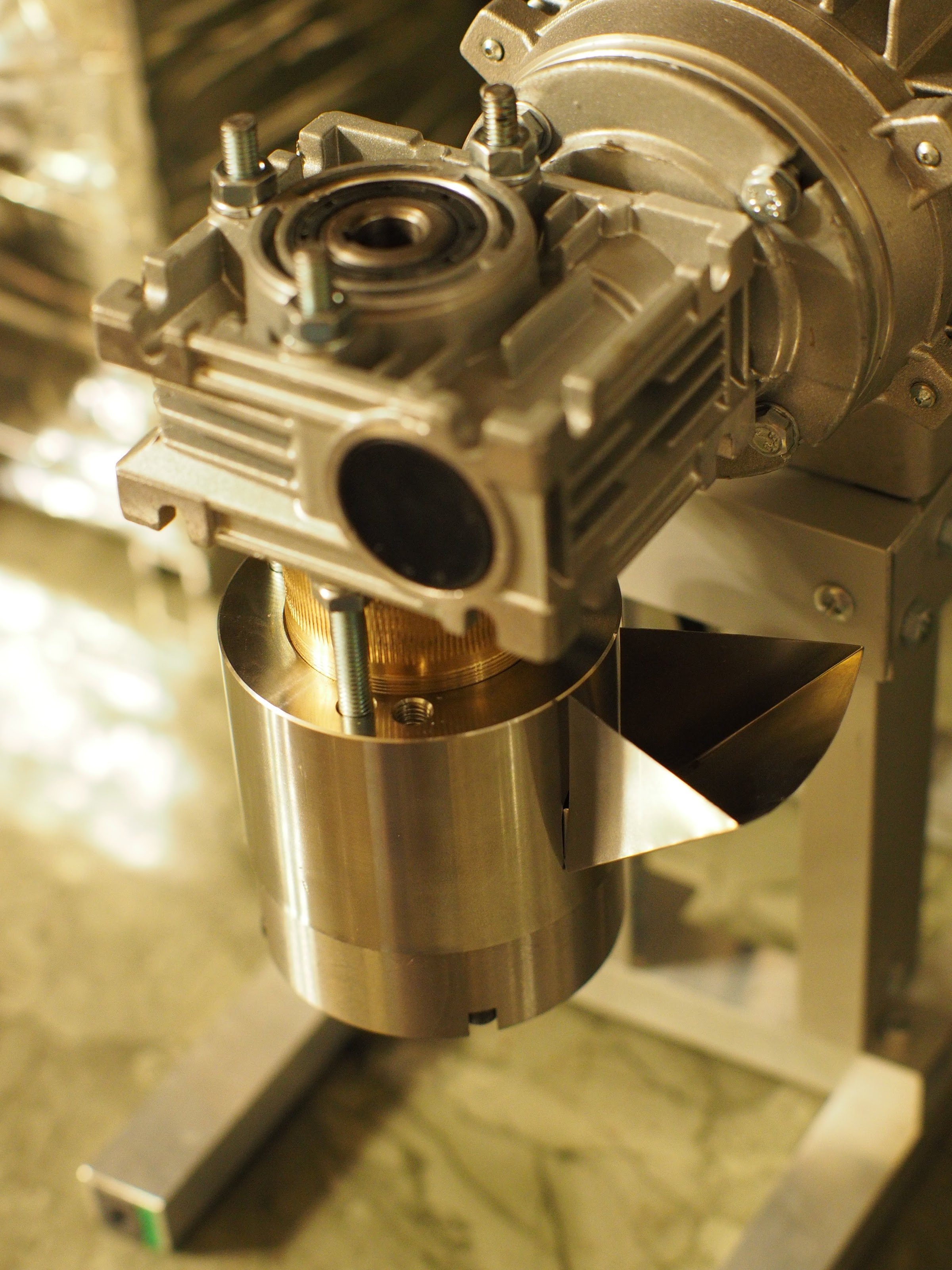

Немного доработал конструкцию в части соединения с мотором. Заменил шпильки крепления кофемолки к редуктору на фланец, переделал передачу крутящего момента на вал со шпонки на шлиц и изготовил новую воронку для засыпания кофе, думаю в таком виде она и будет работать ближайшие годы.
