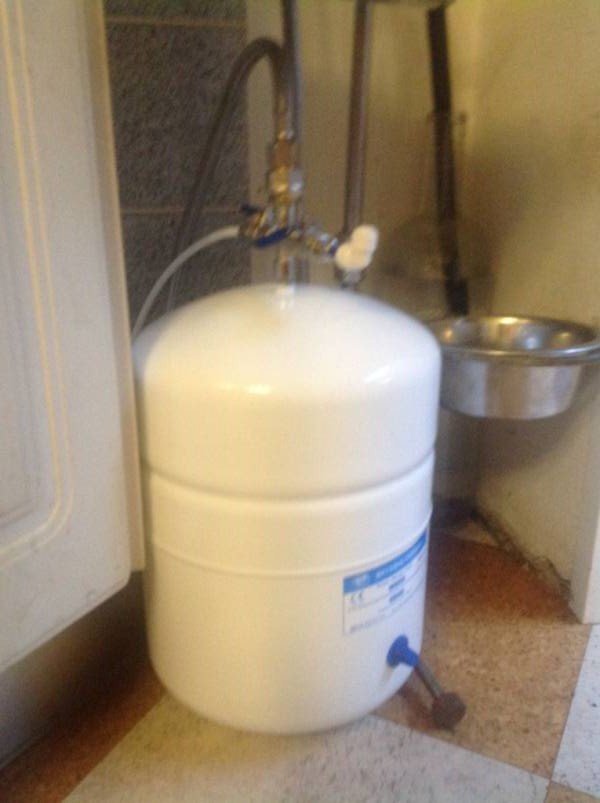

я после осмоса корректирую Рн до нормы и добавляю немного кальция и магния что бы жесткость была 1-1,5 мгэкв/л (ррм примерно 65-85) по вкусу что воды что кофе меня устраивает более чем.

После осмоса установлен фильтр размером 10ВВ с засыпным картриджем с доломитом (MgO, CaO), фильтр забайпашен что позволит регулировать минерализацию на выходе, далее установлен второй накопительный бак, в виду малых потоков минерализация проходит хорошо, после осмоса 7ppm, при закрытом байпасе после доломита 80ppm (водопроводная 260), сейчас байпас приоткрыл что бы было 50-60ppm Так же доломит чуть подщелачивает так как после осмоса рН 5,57, на выходе с доломита имеем 6,9-7,1 и всё это идет в дополнительный бак

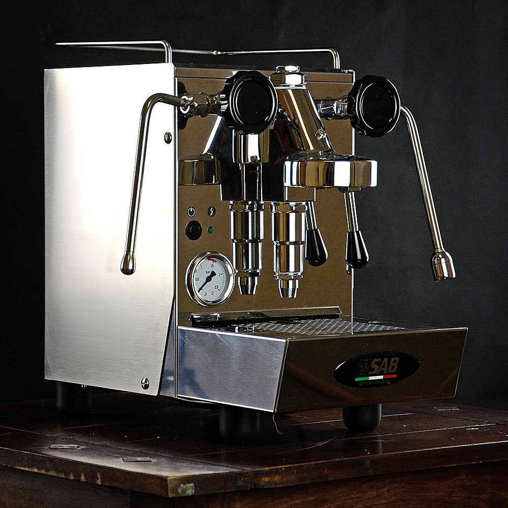

На Римпрезе появился очень интересный теплообменник SAB Alice MG -[ссылка]- Компактная машина с группой Е61 и ротационной помпой по цене € 1,399.00, правда только заливная, без подключения к водопроводу.
Я конечно не против теплообменника, но цена на уровне VBM super 2B за 1460Euro -[ссылка]- . Конечно, если хочется именно HX, другое дело. Но тогда вопрос, зачем нужен SAB с полуторалитровым бойлером из нержавейки? Аппартат VBM Super HX с 2,5 литровым бойлером -[ссылка]- стоит 1260Euro. Хотя, сказать не чего, дизайн у SAB вряд ли кого-то может оставить равнодушным( на R58 смахивает).

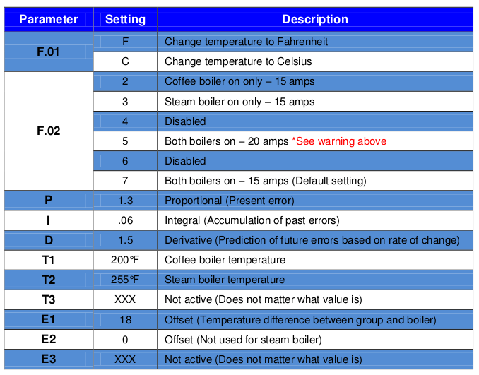

PID греет группу до выставляемой температуры, а бойлер греет на 15 градусов выше от установленной.
Как я понимаю, ПИД управляет нагревом только бойлера, а нагрев группы управляется обычным термостатом... В любом случае, разницы в 15 градусов быть не может - пара не будет.
температура группы зависит от времени простоя машины.
Не совсем так. Прогретой машина считается, когда температура группы перестала расти и она остается постоянной, независимо от дальнейшего простоя. При проливах, температура группы падает, возвращаясь потом к своему значению в режиме простоя. Время возврата зависит от термического характера машины. Это когда есть тепловая связь между бойлером и группой. При электрическом нагреве картина может быть различной, в зависимости от соотношения температуры бойлера и параметров нагревателя группы.
TMN: В одном обзоре писали что PID следит за температурой группы и это отличает BZ13 от BZ07.
"Anders als bei der BZ07 PID befindet sich der statische Thermostat direkt an der Gruppe – und ist damit erheblich näher dran am Geschehen"
А про температуру в бойлере, в мануале написано, что максимум на ПИДе можно выставить 100 градусов и это будет соответствовать 1.7 бара в бойлере, а по таблице это примерно 115 градусов.
Это вы неправильно таблицу посмотрели, по манометру 0 - это атмосферное давление, т.е. 1 по таблице. Так что если в бойлере 1, 7, то в таблице ищите 2,7, но в бойлерах столько не будет, сработает аварийный клапан, максимум 1,5. Обычное давление в паровом бойлере 1,5-2 литра 1,0-1,5 бара или 120-127 градусов.

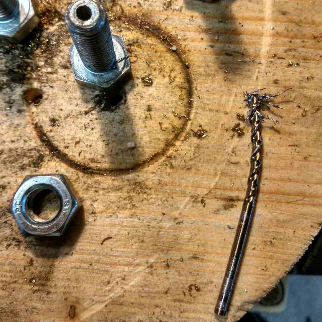

Ты где такие свёрла взял гнущиеся?:) Покупай нормальные калёные, я удивлён как ты им вообще сверлил
Я сам не поверил, увидел такое впервые. На самом деле это сверло очень дорогое( относительно простых HSS), с каким-то поверхностным напылением или обработкой.
Мне нужно было болты просверлить по оси насквозь, 20 шт. Вручную я смог просверлить только один болт, всё равно получилось криво( ушёл от оси). На следующий день я дошёл до станка, стал сверлить с эмульсией. Дело пошло до того хорошо, что я потерял границы и, видимо, стал изрядно перегревать.
В итоге, я дал большую подачу, сверло в болте заклинило и тут же, вместе с болтом, начало за собой вращать металлический держатель заготовок весом 2-3 кг. Хорошо красную кнопку успел нажать, не разлетелось это металлическое чудище в сторону. Достал сверло и подивился, надо же, какой вязкий метал у сверла может быть!? С другом ещё долго смеялись, до чего меня Mia довела- даже свёрла гнуться стали( туфли уже давно гнуться)
