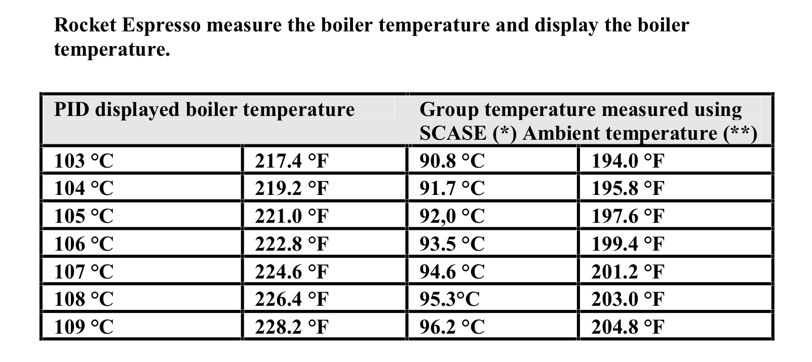

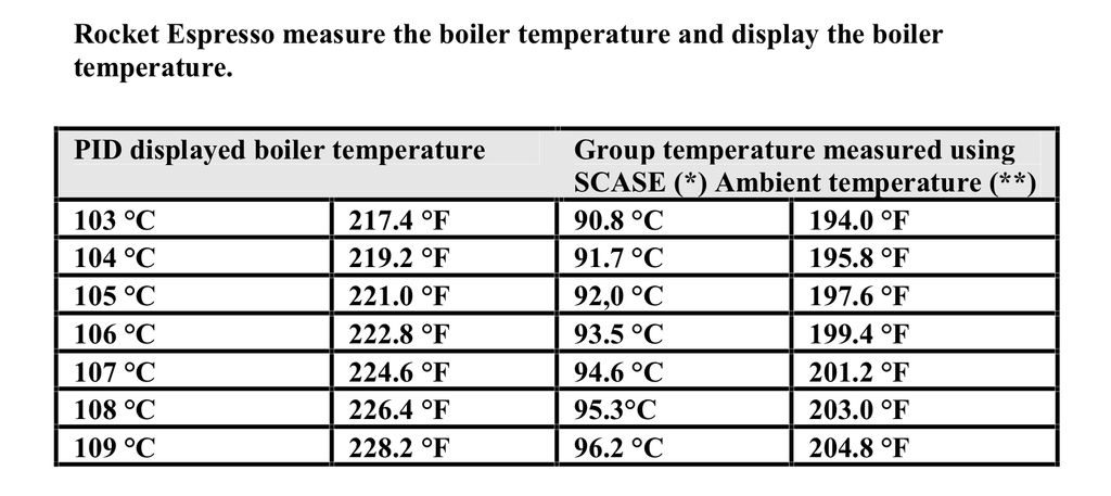

Djam: если это не теплообменный контур, а отдельный бойлер, чего там компенсировать? А "техничку" в студию если можно.
на любую кофемашину сейчас можно в инете скачать информацию, тут пример: -[ссылка]-
Компенсировать всегда есть что, просто если на далла кортах теплопотери порядка двух градусов, то на бытовых - до 20-ти (остывает вода проходя из бойлера до заварочной камеры).

maikl5301: Во всех машинах, где группа не является дном кофейного бойлера, а таких подавляющее большинство, разница между температурой в бойлере и на выходе из группы не менее 10 градусов, вот и считайте до какой температуры греется бойлер.

Я ни с чего это не взял. Какая разница, большой бойлер или малый.У коммерческих машин кофейный бойлер, действительно, может быть побольше (даже в несколько раз), чем у просьюмерских. А может и не быть и быть даже меньше. В последнем случае производитель даже, бывает, умалчивает об объеме кофейного бойлера. Главное - какова конструкция самой машины. Да, в машинах с т.н. сатурированной группой (когда группа фактически является продолжением (частью) бойлера, разница между температурой воды в бойлере и температурой вода в группе невелика. Однако это реализуется, как правило, в машинах премиум сегмента, да и то далеко не во всех. А у остальных машин различие упомянутых температур значительно больше, А все это обсуждение началось с вопроса Garry

Вода в кофейном бойлере не кипит, поскольку находится под давлением, а вот нагревается она обычно выше 100С, поскольку обычно разница между бойлером и выходом из группы около 10-15 градусов, поэтому при целевой температуре 92С, в бойлере поддерживается 102 и выше.

Это домашняя машина. Хотелось бы подобную табличку для многогруппных машин с большими бойлерами
Если из бойлера большого, как Тихий океан, Вы прокачаете от экватора до Северного паолюса по трубе 25 мл предварительно прогретой пусть до 100С воды, то на выходе получите что? Догадайтесь и составьте таблицу

Самые прямые. Работать и видеть показания ПИДа - это одно, а понимать что показывает дисплей - другое. Профмашины делают для людей неотягощенных техническим образованием, поэтому там офсет, т. е. остывание воды по пути в группу, вегда учтён. Проницательность и технический уровня "спорщика" на форуме давно известны.

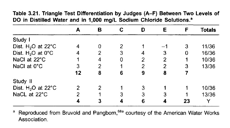

Лично мне пока еще не разу не попадались адекватные источники, с ссылками на научные данные или объяснениями с точки зрения химии/физики. Можете поделиться ссылками? Например, в книжке Chemistry of Water Treatment, Samuel D. Faust, CRC Press, 2017, стр 113 указано:
Dissolved Oxygen It is commonly believed that the flat, insipid taste of water is caused by a low content of dissolved oxygen (DO), or by mineral salts. Some laboratory data were obtained for the taste of water with various dissolved oxygen contents. Triangle tests were employed to determine whether there was a significant difference between two extreme DO levels [3.25 and 18.8 mg/L (averages)]. The individual judge’s ability to differentiate between the two contents of DO in distilled water and in 1000 mg/L NaCl at temperatures of 0 and 22°C is seen in Table 3.21. No significant differences were observed in any of the comparisons, as 18 correct separations in 36 trials are required for the chi-square to be significant at the p = 0.05 level. These data led to the conclusion that DO content had little, if any, effect on the taste of drinking water. This was confirmed later by Pangborn and Bertolero.
То есть, количество растворенного кислорода на вкус самой воды не влияет. Какие там еще эффекты могут быть?
