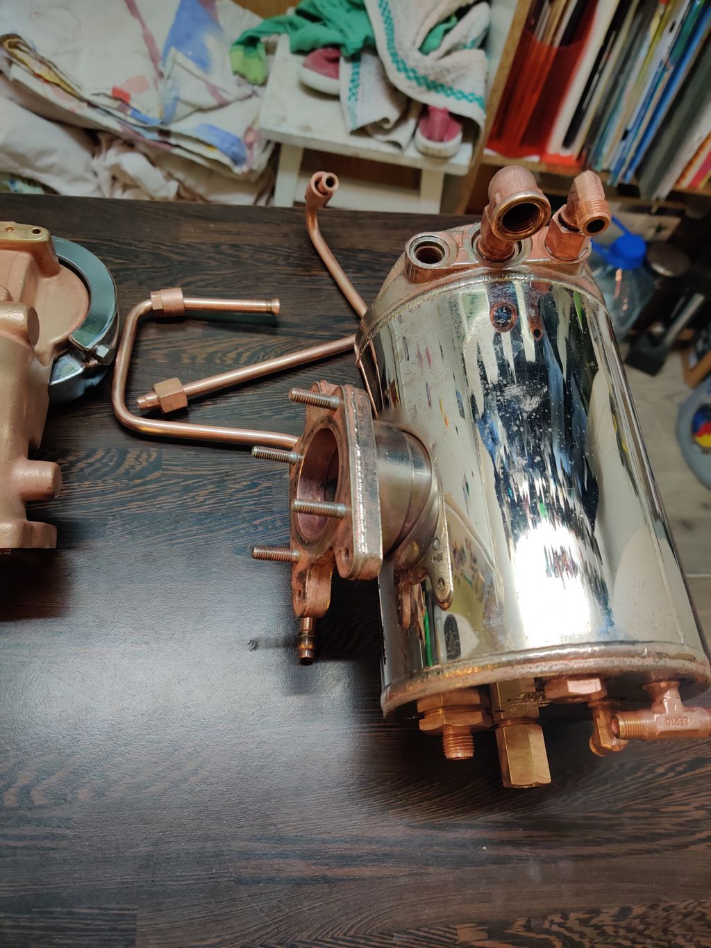

Парни,приболел,сижу дома.Подскажите,можно ли собрать машинку без теплоизоляции бойлера,а потом,сняв выкройку со старой теплоизоляции,изготовить новую и воткнуть её,не отсоединяя ничего?Профмашины все с теплоизоляцией живут,или и голых полно?Мой режим эксплуатации машины:кофе сварил,выключил до обеда или до завтра

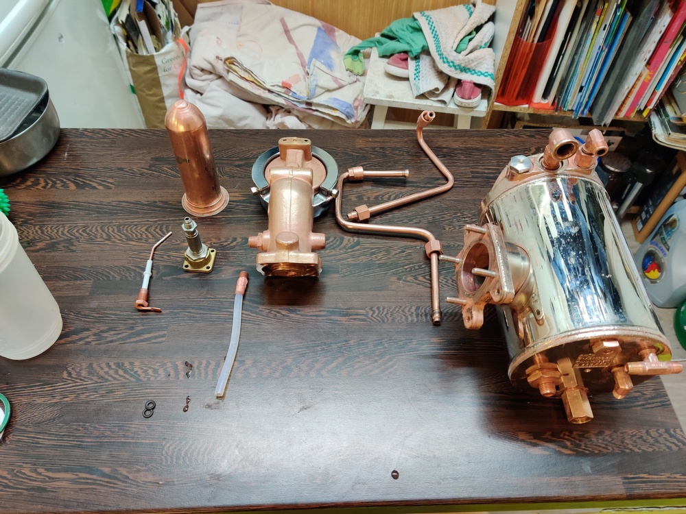

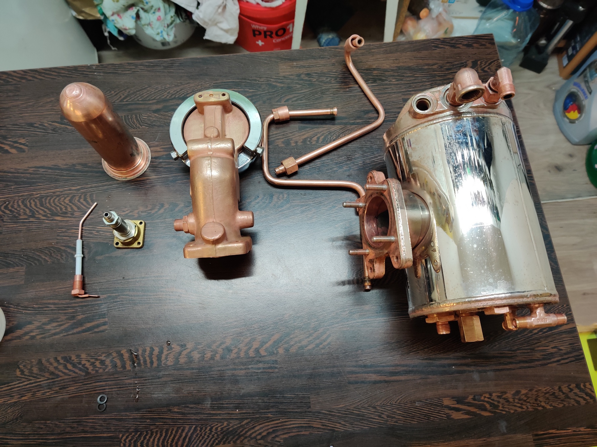

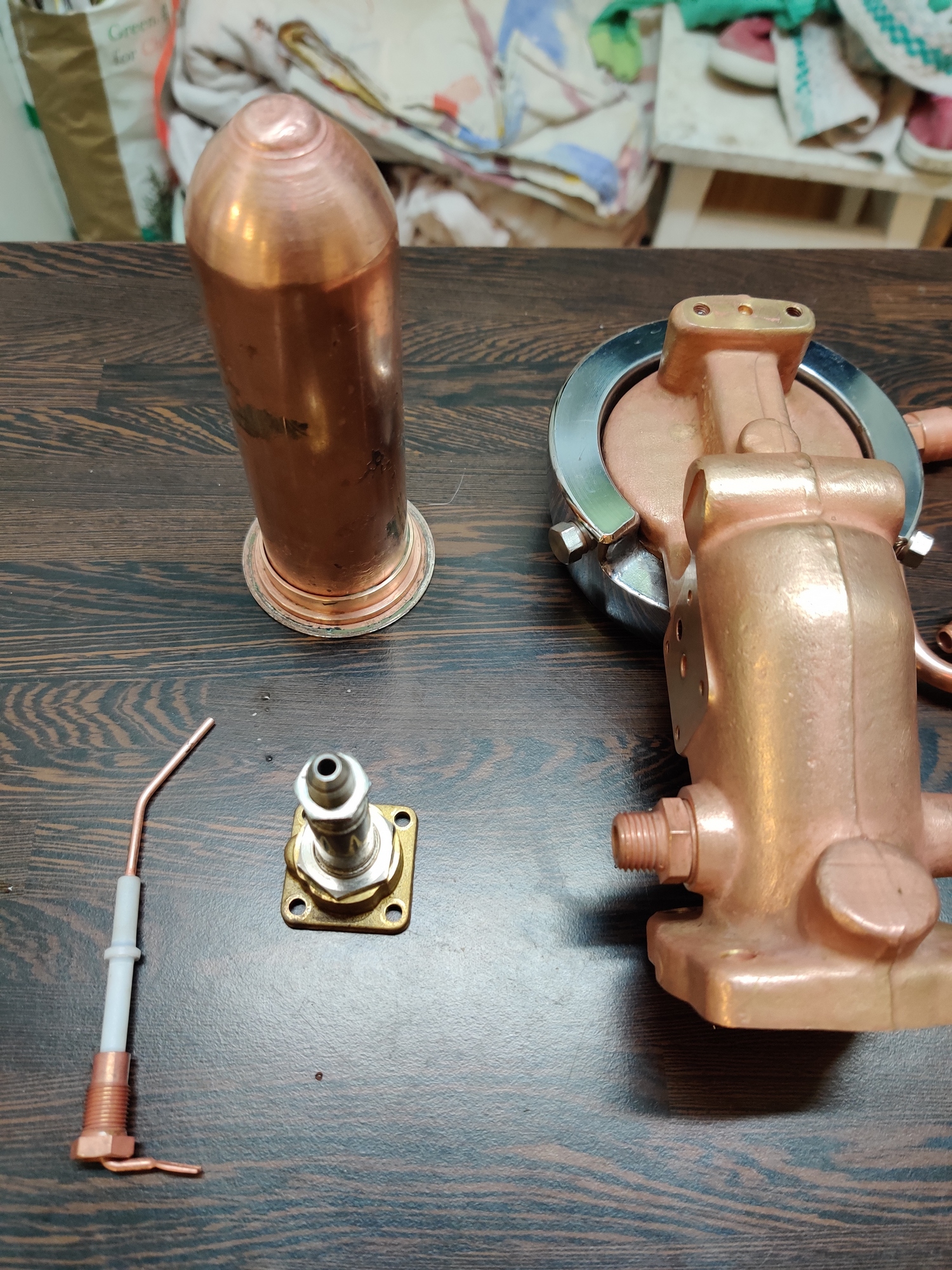

всем вечер добрый немного почистил свою машинку , хотя при покупке мне говорили "только после сервисного обслуживания" -- в общем "не бит не крашен"
Работает отлично, даже что-то приличное получается в чашке . Возникло пара вопросов. 1. Помпа набирает давление медленнее чем на Gaggia, на гаджии ка кто сразу давило. Хотя пока это только плюс, нет каналов в таблетке. Может это специфика машины? 2. Таблетка на выходе мокрая, может даже с остатками воды с верху. Опять таки на гаджии была сухая. Трехходовой клапан проверил, прокладки между ним и группой поменял. 3. Материал что здесь советовали для утепления бойлера, на отрез найти не могу. А рулон дорого и нафиг не нужен. Чем еще можно утеплить, минвату не очень хочется, а все остальное в строй-магазинах до 100градусов. 4. Есть ли смысл ставить сетку душа IMS, у меня при проливе пара струек а не дождик.
...раздеть водолаза. серьёзно. неопрен. на водолазной барахолке. вам любая рвань, кусок костюма подойдёт что у них «на выброс» или сами на латки кроят. детских б/у всегда полно. «кофе из младенца», но они тонкие. 5-6мм костюма и в один слой хватит. -[ссылка]-
Хотел идти на лоджию, распороть старый гидрокостюм, но загуглил температурный диапазон эксплуатации неопрена. До 90°.Маловато?
С этим вообще проблема, единственное что подходит это k-flex solar ht. По видео внутри рокетов вообще паралон намотан на бойлер. Я пока так и не нашел чем можно утеплить, вспененный каучук и без нагрева воняет, а если нагреть? Минвату и ее производные совать в машину не хочется. Есть материал для печек в авто, но там тоже температуры не те.
...в этом случае, гидрик оставленный на камнях для сушки, после выхода полуденного солнца только шпателем отскребать домой)))
и потом, где вы видели эксплуатацию водолазов в +90?..))) другое дело, что на рынке чего только и на какой основе ткани только нет.
есть ещё пара доступных заменителей: сендвич фольга-ватин (хб)-фольга. сендвич фольга-пробка- (мат из крошки, подложка ламинатная )-фольга.
утеплитель/экран не «для вкуса кофе». скорее экономия электричества и защита «потрашков» варки от длительного нагрева. с термостабильностью для вкуса, вода в таком объёме прекрасно справится сама без всякого одеяла. при этом заблуждение, мол кофе вкусным варит кофеварка - весьма распространённое. кмк потому что это самая красивая видимая часть хобби)))
вопрос был «чем заменить» не забывайте. это всегда компромисс.
Вот в том то и дело,что водолазы не эксплуатируются в 90 .Поэтому характеристик неопрена достаточно.А на камнях можно жарить яичницу, белок сворачивается при более низких температурах,но камни под сотню-это перебор.Пролазил пару десятков ссылок по неопрену.За что купил,за то и продаю.По заменителям спасибо.Пороюсь...
Позволю себе ещё раз задать вопрос.Все ли профмашины эксплуатируются с термоизолированными бойлерами?В ютубовских роликах,насколько помню,в ремонт и декальцинацию поступают и голые.
Diver6: на гугле сверху, всегда бархан намытого песка, который сыпеца из маркетологов)))
по данным проотца неопрена - до 200 градусов термостойкость. что собственно и соответствует температуре его производства. мы же не знаем как те и другие испытывали материал.))) игра слов.
Сегодня ночью на работе буду наблюдать много бойлеров весом в тонны.Все изолируются стекломатериалами .Это так,к слову:) Маркетологам свойственно преувеличивать эксплуатационные характеристики материалов.А дружно уменьшать на сотку эксплуатационный диапазон...Больше рыться некогда.Надо собираться на любование бойлерами,котлами и прочими прелестями большого объекта теплоэнергетики.
Diver6: воистину! это самый технологичный и долговечный материал. и вскочи у мну такая проблема, не думая уматал не плотной стеклорогожей или стекломатом. прикрыл от пыли саянской фольгой и склеил AL скотчем. но это вредный публичный совет. его только в городе Асбест норм поймут. здесь за турку с дыркой в серебре поднимут на вилы...)))
Вот и я,крамольный,об этом подумывал.На праздниках склады под замком.А после пороюсь,может найду что-нибудь не очень брутально-профессиональное,с легким налетом пижонства .Для любимой же

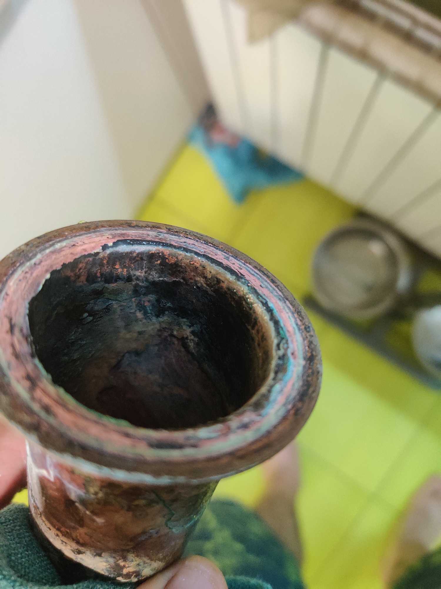

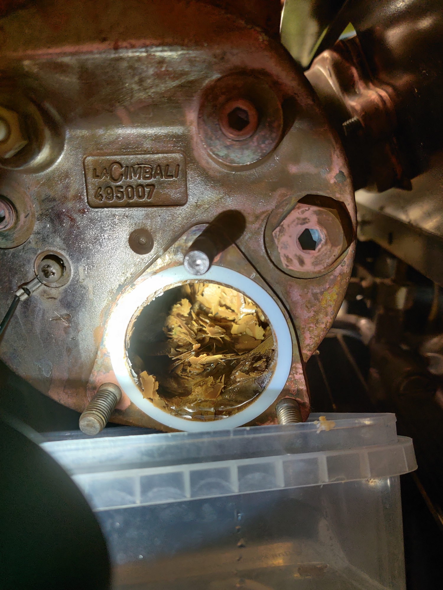

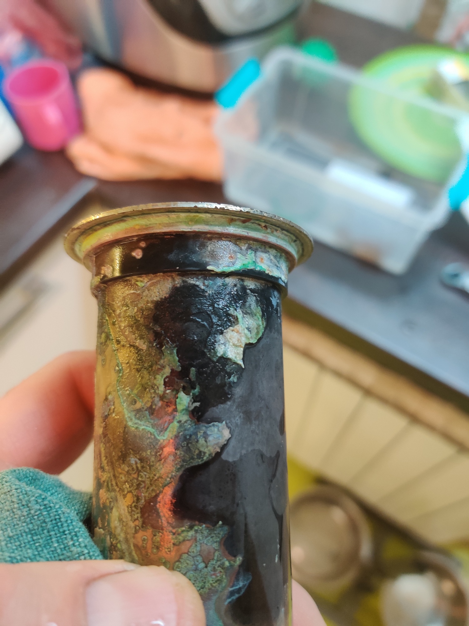

У меня с момента покупки, и, как оказалось, с очень хорошим состоянием бойлера и теплообменника("пустой" бойлер, отсутствие хлопьев накипи, тонкая фрагментарная корочка на тэне и теплообменнике) давление на манометре колебалось в пределах 1,3-1,1 бар, и падало за 60сек в заводской изрядно потрепаной теплоизоляции. После декальцинации и теплоизоляции современным стекломатериалом и покрытием его изготовленным мною защитным кожухом из тонкого листового алюминия, эти параметры сохранились. Что у меня не так? Что надо изменить в настройках?
А на какой вид теплоизоляции бойлера в итоге пал выбор?
Нашел кусок вспененного каучука, по ттх до +110 градусов. И его завернул в армированную фольгу, края приклеил алюминиевым скочем. Вроде норм, не воняет. Посторонних запахов с прогревом 4 часа не появляется
