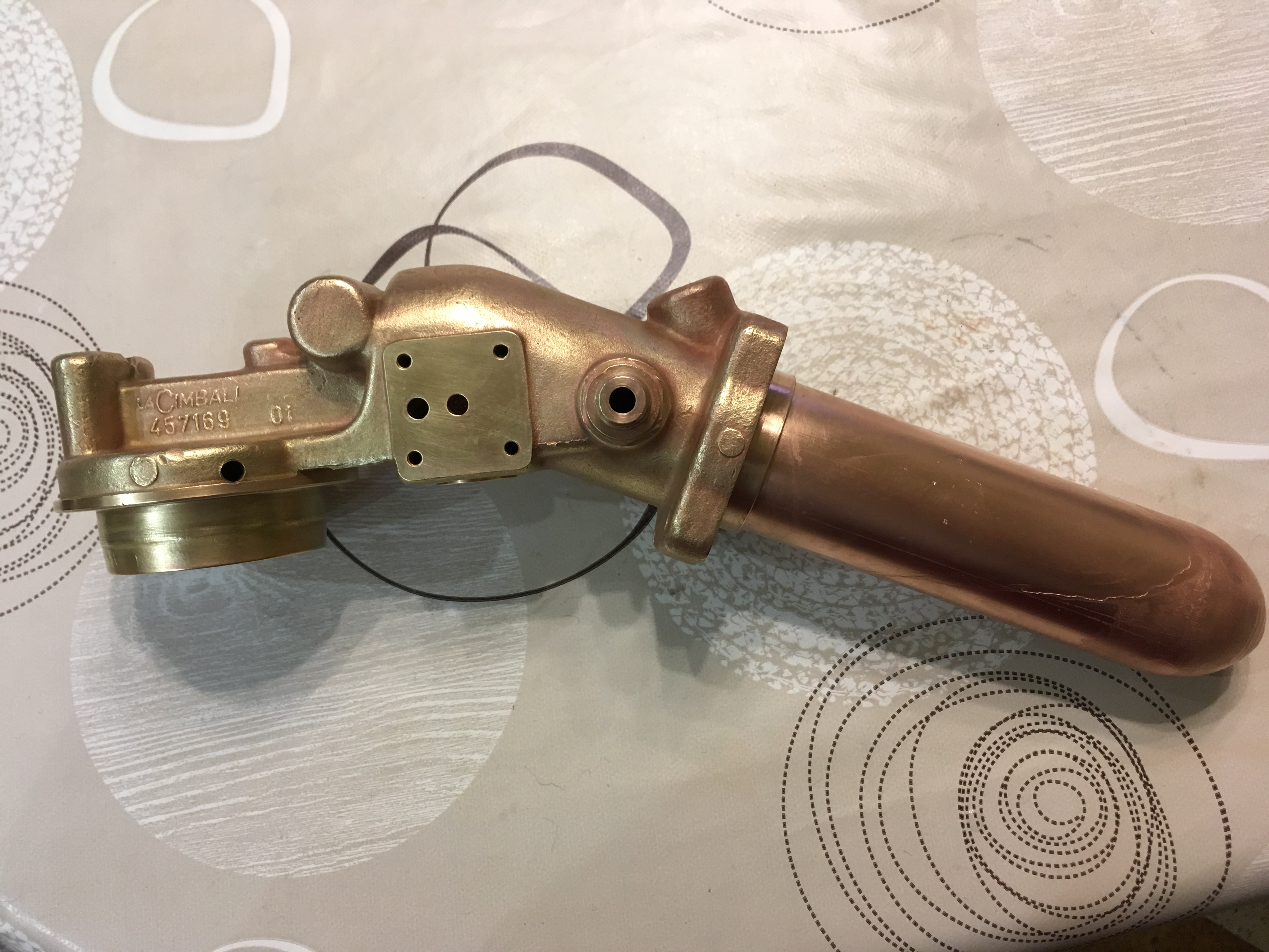

Начались "разборки". Нужно было проинспектировать весь путь следования воды от помпы до группы и бойлера. Снял трубки воды и пара, соленоид группы и саму группу. А за теплообменным стаканом виднелась зловещая темнота.
Сам теплообменный стакан.
Посветив в темноту, оказалось все не так страшно как я предполагал. Видимо декальцинация сработала.

Причиной неисправности оказались жиклеры со встроенным фильтром от песка, забились. Один был перед расходомером другой на пути к бойлеру. Необходимые резинки и уплотнения заказывал в эксперте.

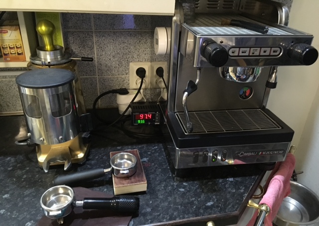

Давненько не писал. Продолжу серию постов об автоматизации/модернизации кофемашины типа теплообменник.
В таких машинах хороший пар значит высокая температура в бойлере, при этом перегретая группа и длительные холостые проливы идут бонусом. Я максимально снизил температуру в бойлере, холостой пролив стал спокойный, пузырит немного и сразу проходит, в общем то, что надо, но с молоком появляются сложности, кроме того в коммерческих условиях машина не вывезет поток клиентов -упадет температура.
Ближе к делу. Запилил контроллер со всеми теми функциями, что были раньше + добавил функционал динамического изменения давления в паровом бойлере, который щас проходит испытания. Алгоритм работы такой: есть 2 температуры 110 и 120 градусов, основная 110 держится всегда, не перегревая группу с комфортным охлаждающим проливом, вторая температура подключается, если была нажата кнопка пролива и держится 2,5 минуты. На деле подхожу с рожком к машине, делаю холостой пролив в пару секунд (уставка меняется на 120 градусов) втыкаю рожок, готовлю кофе, в это время мощный и сухой пар уже готов взбивать молоко, собственно взбиваю, делаю капуч, через 2,5 мин уставка снова вернулась на 110 С -профит. + вывозит любые коммерческие условия, сохраняя термостабильность и минимальный холостой пролив одновременно. В общем в любое время и при любых условиях эксплуатации есть мощный пар и не перегретая группа.
Есть возможность играть с настройками обеих температур и временем, подбирая наиболее удобный режим, вплоть до снижения температуры до, скажем, 96 С, когда сразу можно варить кофе (ну это пример). Пресостат теперь не щелкает, он работает как аварийный, настроен на температуру 125С, на случай чего. Температура регулируется с помощью программного термостата (в этом случае лучше ПИДа) при 109 С включается ТЭН, при 110 отключается, работает бесшумно.
Установлено 2 датчика температуры: один на группу (его показания выводятся на телефон), другой на бойлер (показания выводятся на дисплей кофемашины). На дисплее так-же выводится расчетные показания давления в паровом бойлере в барах.
Пока все тестирую, результатами доволен, небо и земля с тем, что было раньше.
Реализовано это все на двух контроллерах ESP8266 и Arduino, один отвечает за удаленное управление с телефона, другой контролирует показания с датчиков, дисплей и температуру в бойлере. По-быстрому, на коленке, сделал плату, распаял на ней оба контроллера, написал программу и подключил всю периферию, позже может переделаю по-нормальному.
Буква н на дисплее значит High - уставка 120С. Если загорится L - Low, значит прошло 2,5 минуты и контроллер перешел на 110С.
Далее планирую: Поработать с дисплеем, добавить красивые иконки, посадить его в корпус. Добавить предсмачивание. Когда нажимаю пролив, открывается клапан, поступает давление с фильтра - 1 бар, через х времени включится помпа. Установить подсветку в области группы.
Дабы пресечь множество вопросов скажу что сделать подобное сможет не каждый, и если программу для контроллеров я не прочь скинуть, то собрать все и спаять будет преградой для многих. Ведь даже простая установка ПИД регулятора на Сильвию вызывает кучу вопросов. Проще купить вайфай реле и точно так же управлять машиной с телефона. разве что температуру группы не покажет ) По этому все мои посты, на данный момент, несут чисто информативный характер для обсуждения подобных алгоритмов работы теплообменников и вообще необходимости всех этих функций на кофемашине.
Кстати тестирование продолжается, настройки меняются подбираются оптимальные температуры и время. Планирую сделать видео с работой всех систем.

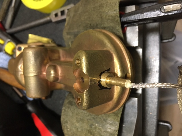

У меня в старенькой М20 технологическое отверстие было ровно на переходник с термометром Эрика
да в этой тоже есть, но смысл тащить откуда то дешевый термометр с термопарой с неизвестной скоростью реакции - за большие деньги из-за цанги. мне проще это отверстие переделать под качественный термодатчик

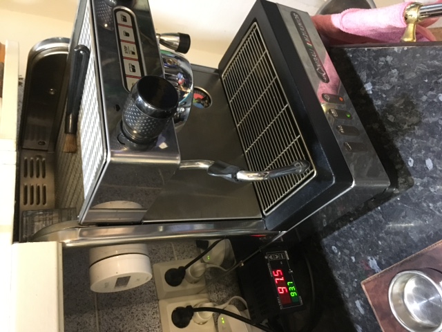

Давно хотел сделать свет. Подключен к контроллеру, зажигается при проливе, гаснет спустя 2 минуты, как раз когда закончил взбивать молоко. Светодиодная прорезиненная пластинка, закреплена на алюминиевой плашке, работает как радиатор чтоб не перегревались диоды. Питание 12 В, светосилу немного занизил регулятором напряжения. Диоды 3000 К
