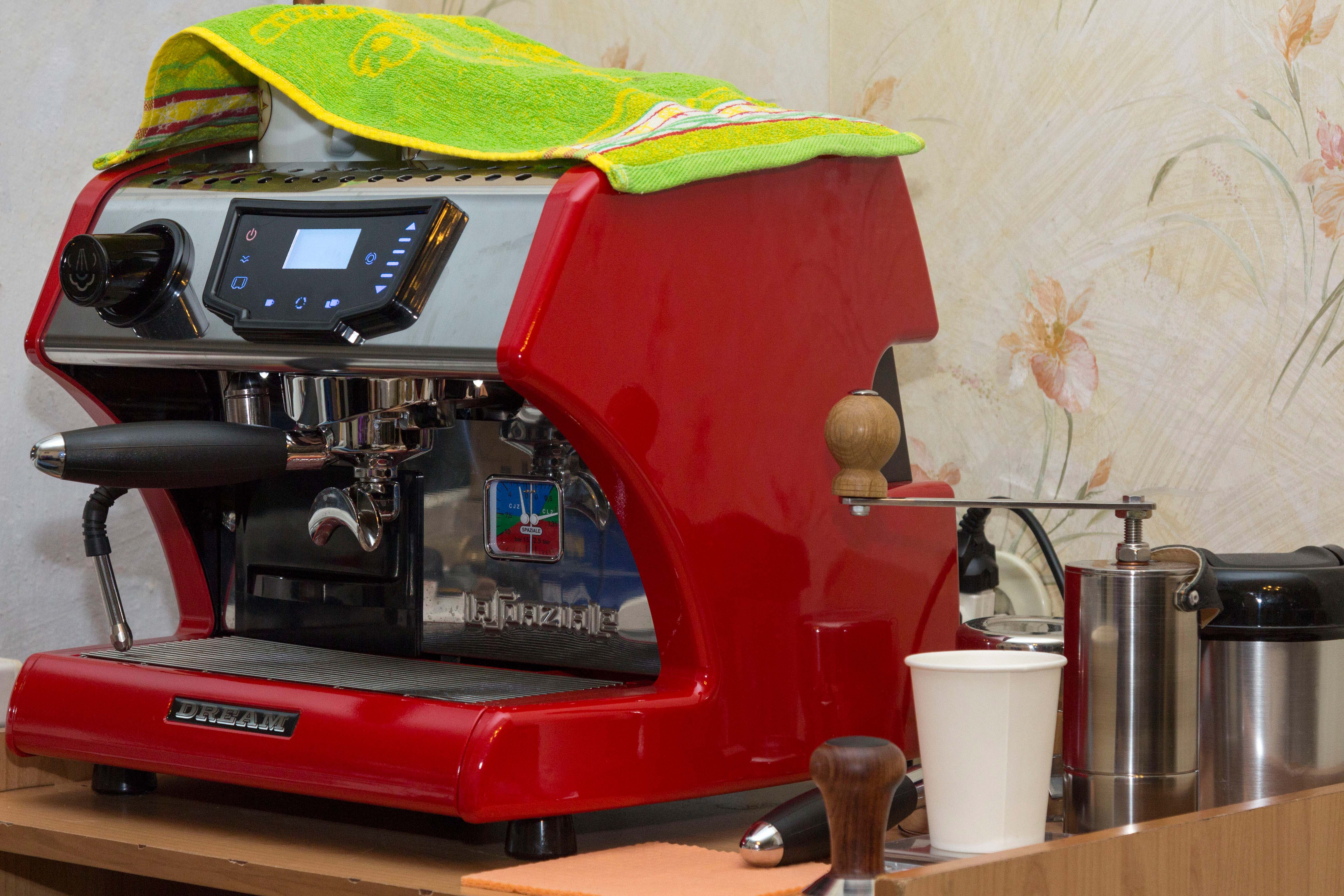

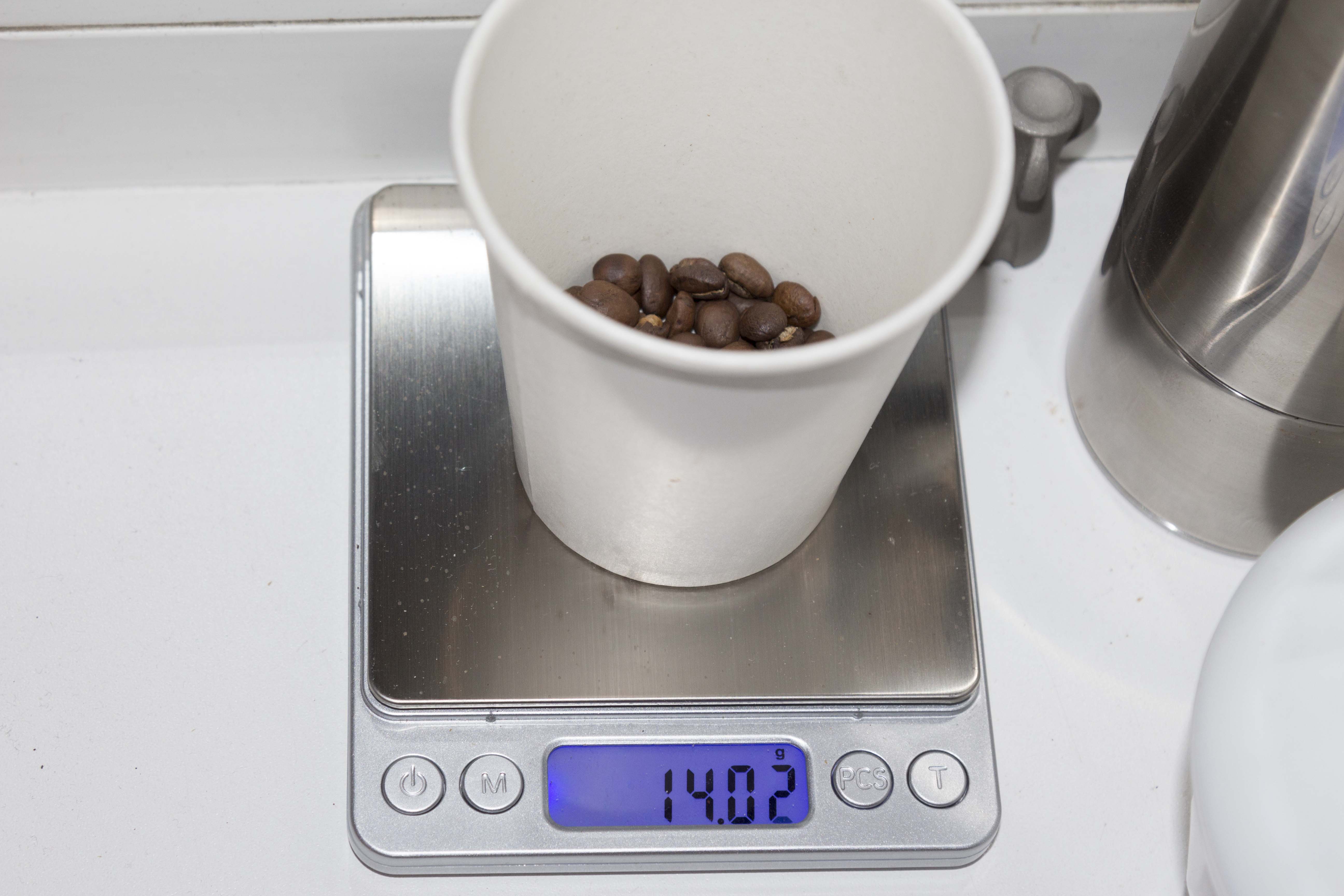

Уже без малого месяц пользуюсь машиной, решил поделиться своими впечатлениями от машины и выявленными особенностями ее эксплуатации. Я намеренно не стал писать отзыв сразу после приобретения, чтобы вау-эффект сошел на нет, а отзыв о машине был как можно более объективным, насколько это возможно Собственно сама машина:
Кратко технические характеристики: Группа 53 мм, двухбойлерная машина, кофейный бойлер 0,45 л, паровой бойлер 1,2 л, вибропомпа, резервуар для воды объемом около 3-х литров, габариты (ДхШхВ, мм) - 415х415х385, вес 28 кг. Панель управления сенсорная, пользоваться ей достаточно удобно, никакого дискомфорта за это время не испытывал. Дисплей информативный, в режиме ожидания показывает температуру в обоих бойлерах, текущее время, во время пролива дополнительно отображает время пролива. Через меню можно настроить все возможные параметры, в том числе: - время включения/отключения машины по таймеру, - параметры ПИД-регулятора, - настройка профилей (до 4-х), где собраны различные параметры (температуры обоих бойлеров, объем и время пролива, время слива кипятка из парового бойлера), время предсмачивания (для версии Dream); правда есть определенное неудобство - чтобы поменять температуру бойлера, приходится каждый раз залезать глубоко в настройки, и т.д. и т.п. Есть возможность с панели управления отключения нагрева парового бойлера.
В комлпекте с машиной было: два холдера (причем изливы лежали отдельно от холдеров и накручивать их необходимо самостоятельно), запасные сетки душа, ключ для откручивания болта из группы для съема сеток душа и рассекателя группы для последующего их мытья, щетка с медной щетиной, мерная ложка, знаменитый пластиковый темпер-давилка и кард-ридер с фирменным разъемом для подключения к машине и обновления программного обеспечения машины. Помимо этого в комплекте находился пакетик водоумягчителя Oscar 150 Машина, которую я покупал, была доукомплектована камерой предсмачивания и бездонным холдером с тройной корзиной. Замечу, что с камерой предсмачивания и вибропомпой машина выходит на рабочее давление за 11-12 сек., что в общем много. Камеру предсмачивания я демонтировал практически сразу, а вместо нее поставил соответствующую по диаметру заглушку. Теперь машина выходит на рабочее давление за 5-6 сек.
Перед первым включением машины необходимо заполнить кофейный бойлер (с завода машина идет с пустым бойлером), если этого не сделать, есть вероятность сжечь тен (о чем есть предупреждение в прилагаемой инструкции). Для этого, заполняемм резервуар водой, подключаем вилку в розетку и, НЕ ВКЛЮЧАЯ КНОПКУ ПИТАНИЯ, зажимаем и держим кнопку пролива, пока не заработает помпа. Как только заработает помпа, отпускаем кнопку пролива и ждем, пока не потечет вода из группы. Как только вода побежала, снова нажимаем на кнопку пролива, чтобы остановить помпу. После этой процедуры можно нажимать кнопку питания, чтобы начались разогрев кофейного бойлера и заполнение и нагрев парового бойлера.
Прогревается машины достаточно быстро, буквально через 5 минут группа становится настолько горячей, что взяться за нее невозможно, а через 30 минут можно готовить. После Е61, такое ощущение, что машина прогревается почти моментально. Пар просто ураганный, насадка используется 3-х дырочная, питчер для двух порций капучино взбивается буквально секунд за 20-30. Техника взбивания немного другая, нежели я использовал на Унике или использую на Профитеке - здесь трубка погружается почти вертикально близко к центру питчера, пена при этом получается совсем без пузырей, очень эластичная и мелкодисперсионная. Если использовать стандартную технику (трубку погружать под углом и ближе к одной из стенок питчера, то напором пара, молоко закручивает настолько сильно, что оголяется насадка и подсасывается очень много воздуха. Как следствие пена получается с большими пузырями.

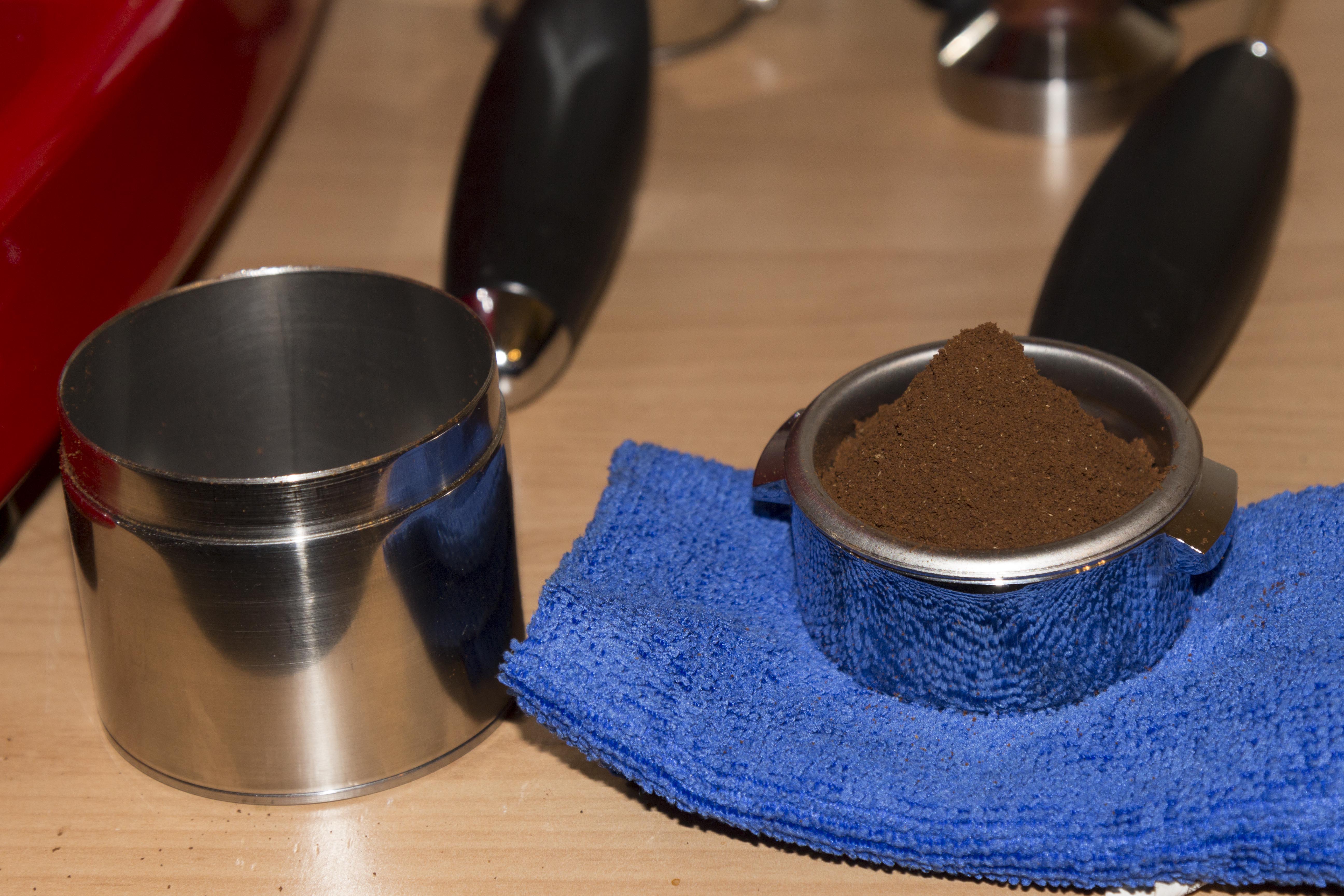

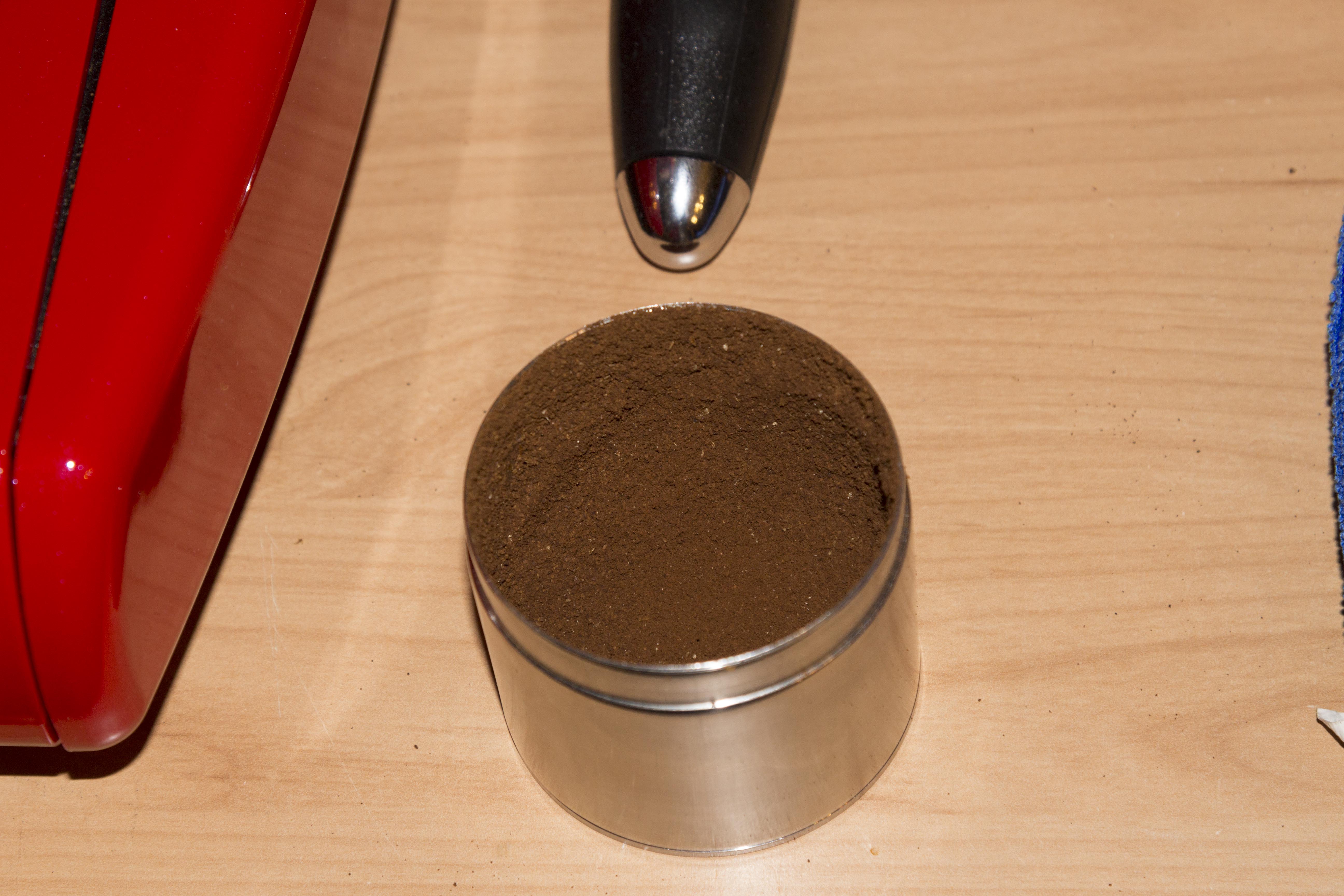

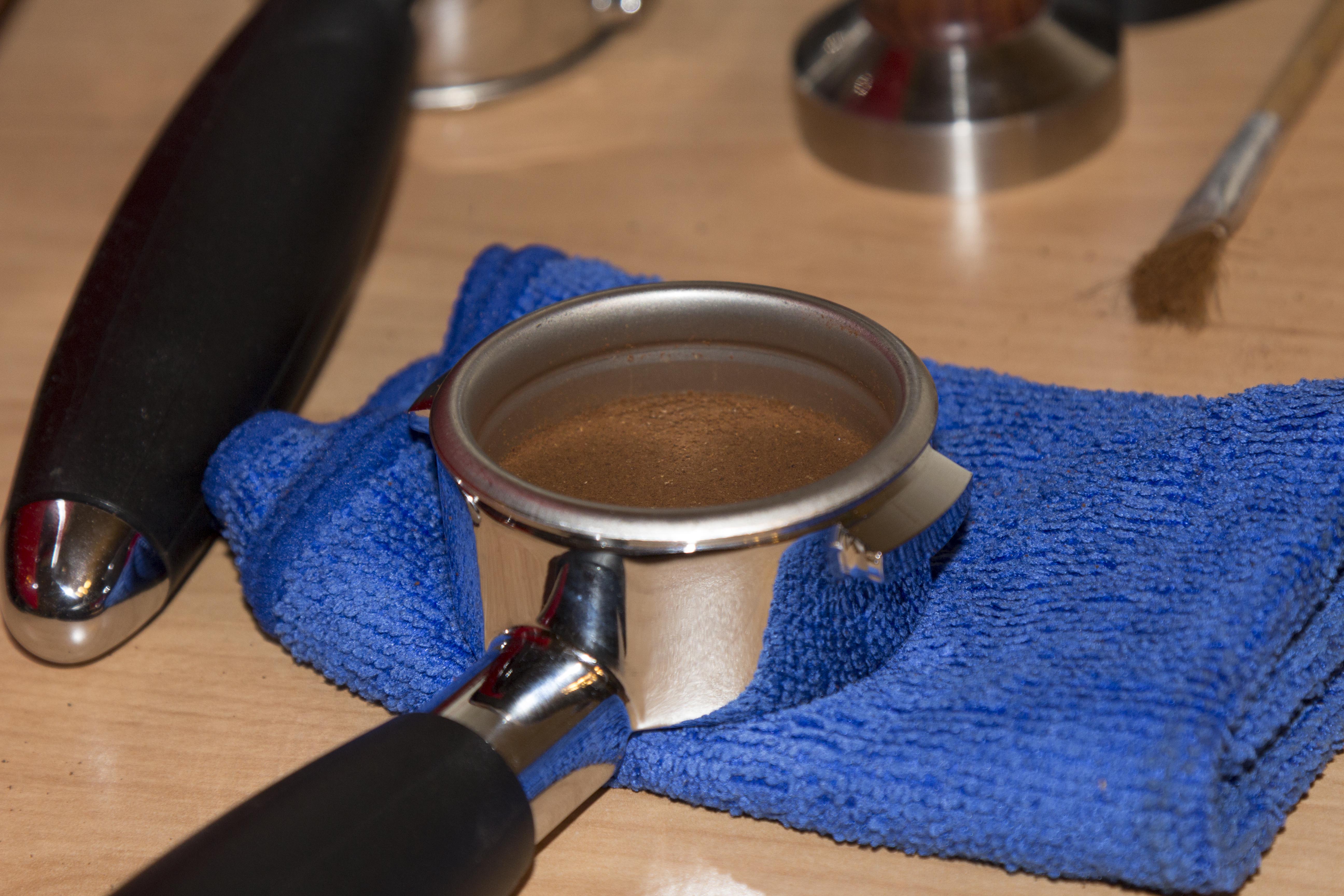

Затем аккуратно пересыпал молотый кофе из приемного стакана кофемолки в холдер. Получилась такая вот горка:

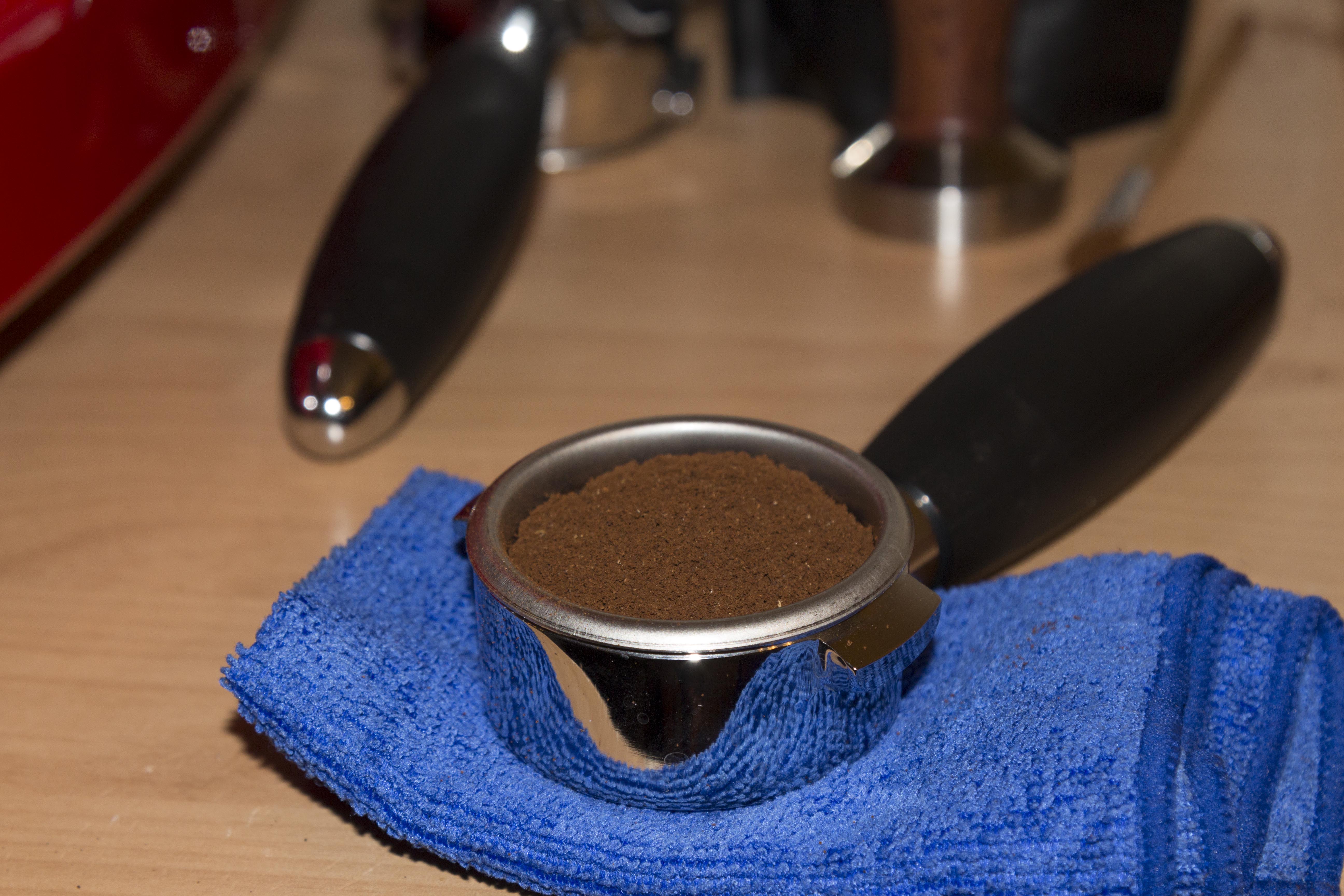

Легким постукиванием ладони по торцу холдера немного разровнял горку:

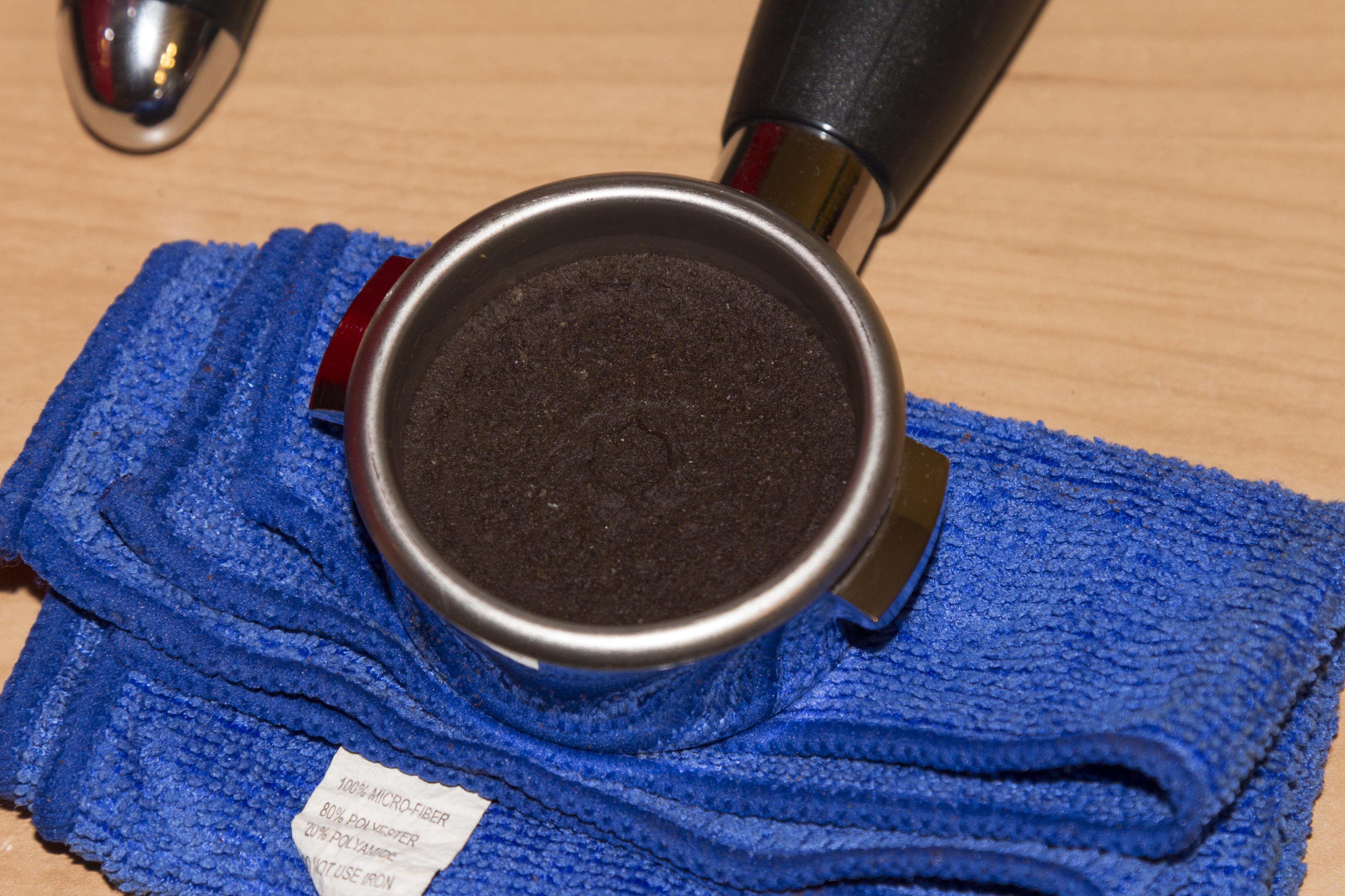

Придавил темпером:

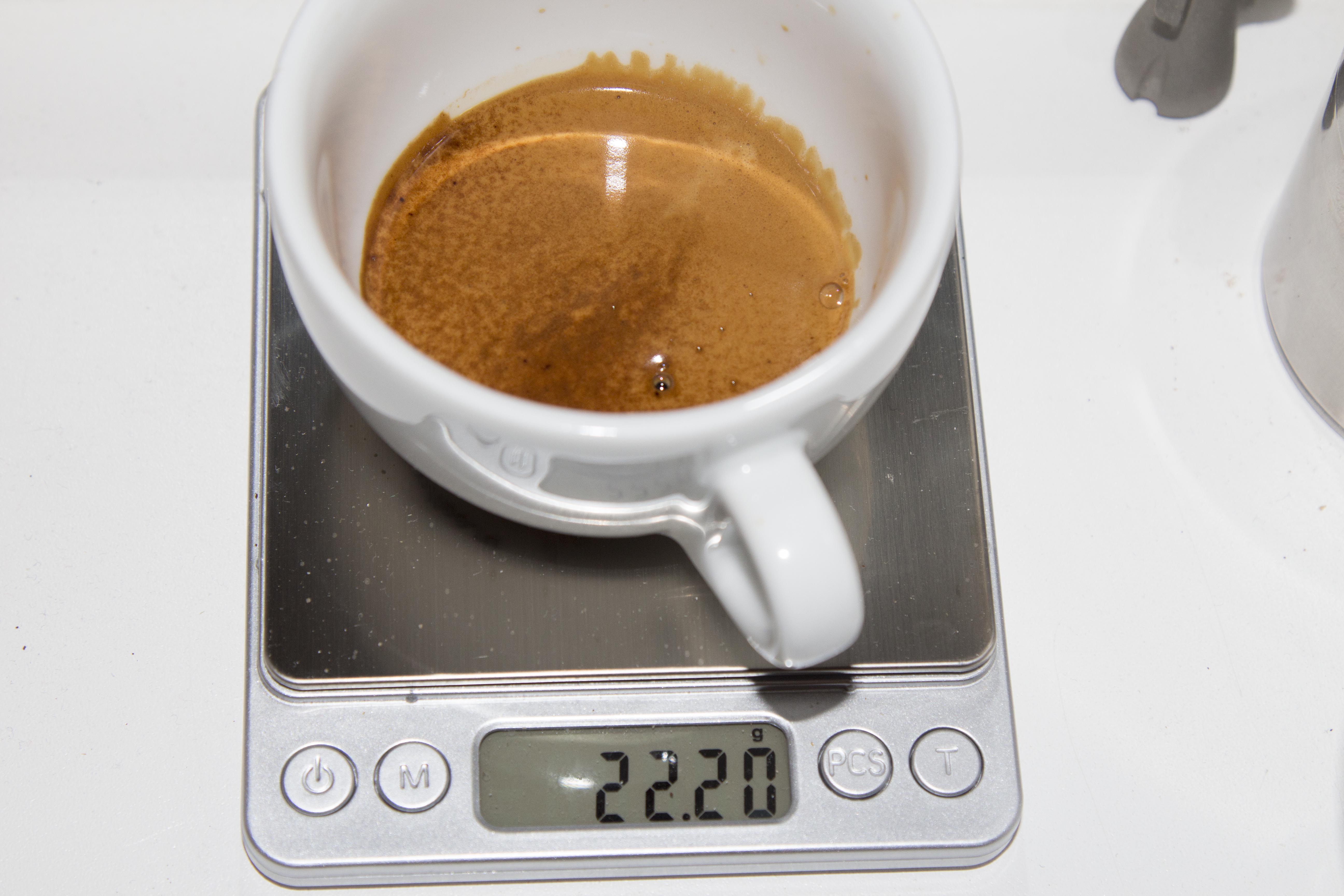

Вот результат:

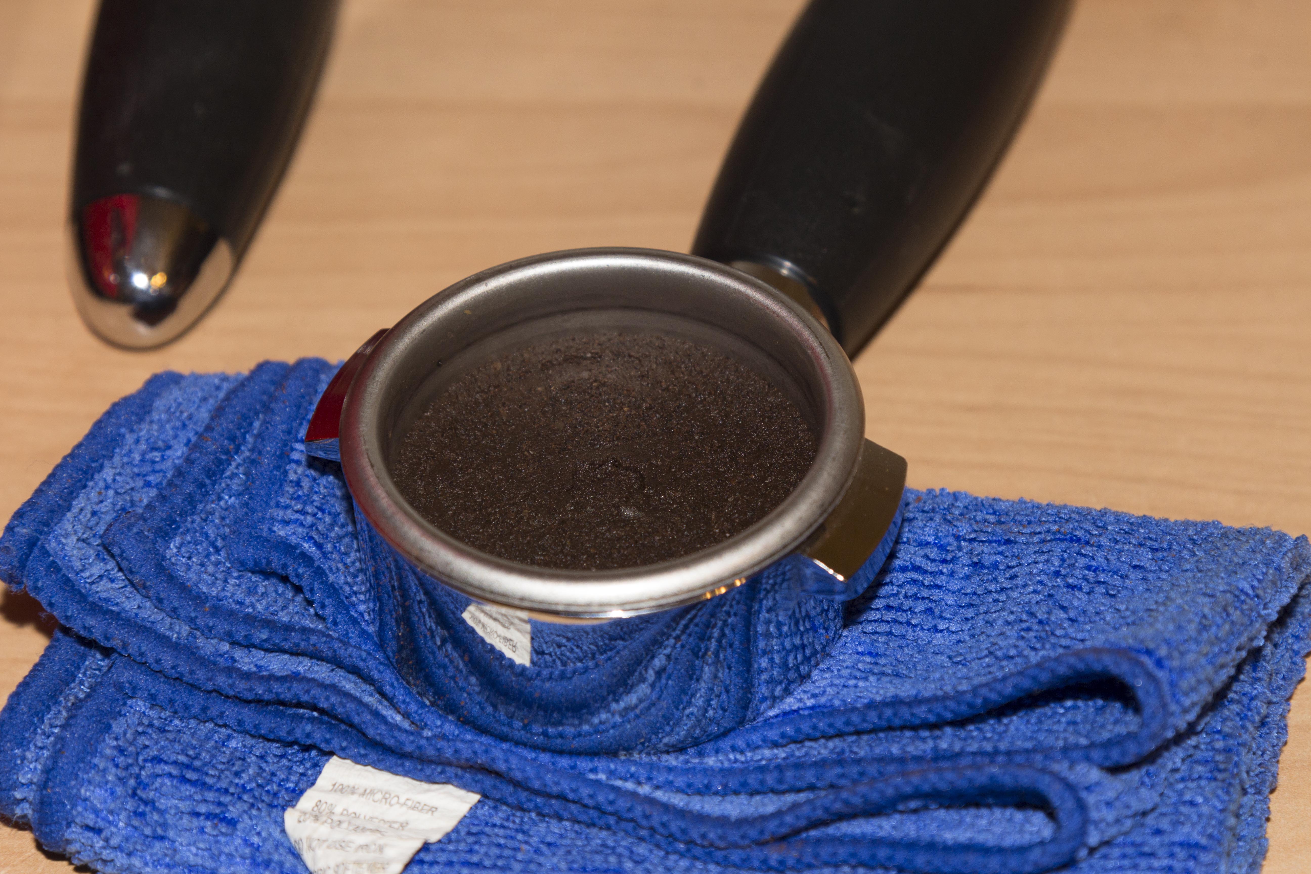

Отпечаток на таблетке:
Вполне возможно выход получился чуть меньше, чем того требуют стандарты, но результат меня вполне устроил. В общем машина устраивает полностью, никаких сожалений по ее приобретению не испытываю.

Судя по видео пролива — не помешала бы доза в 15грамм, очень сильно кофе светлеет, но по отпечатку на таблетке - все же 14 видимо оптимально. Просто у меня на чуть большей корзинке точно такая таблетка с 15ю получается.
