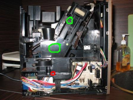

Я Живу в Украине, это страна чудес, но это решаемый вопрос! Что Вам еще может пригодится? Для начала снимите боковые панели, правую и левую! Тока выломайте их!
Там где зеленым обведено есть цифры и стрелка показует на цифры которые идут по кругу, ниже зеленым должно быть пять цифр, напиши мне эти цифры! Там где красным обведено, выкрутить шуруп, и вверх нежно снимите эту стенку с сальником под бочек с водой! И сделайте еще раз фото, ОК?
И зачем доламывать кофемашину??? Эта пластина с зубом, это себе-такой хитрый совок, который жмых в контейнере отодвигает! В последнее время этак года 3 наверно их уже не устанавливают! Он не несет большой функции, только верхняя часть держит несколько запчастей что б эспрессо попадало в диспенсер! Тепер все обьяснил? Где цифры с брев-юнита???
а что эти цифры означают? код завода изготовителя или дата производства? [ Отредактировано Mon Nov 12 2007, 10:48PM ][ Отредактировано Mon Nov 12 2007, 10:54PM ]
da! -[ссылка]- [ Отредактировано Mon Nov 12 2007, 10:55PM ]a так это ж дата изготовления бревера - январь 99-ого. В распечатках с сериального порта указана дата вышуска апрель 99-ого.. все сходится. [ Отредактировано Mon Nov 12 2007, 10:57PM ][ Отредактировано Mon Nov 12 2007, 10:58PM ]
Верно, заметил! А сам брев-юнит был окончательно собран на заводе, 20 апреля 1999 года! А машина выпущена заводом 27 апреля 1999 года! Видите все как просто, а с помощью аниматор-программы еще можно больше узнать! Это Швейцария делает, а не китай!

Посмотрел на фото, и не чего не увидел толкового! На фото насадка от кофемолки, что б кофе молотый попадал в брев-юнит, ее вверх нужно снять, но нежно и ласково! Кофемашину включить, и поймать такое положение, что б нижний поршень, брев-юнита опустился в низ, и тогда ВЫКЛЮЧИТЬ кофемашину ИЗ РЕЗЕТКИ! Это его стандартное положение, и для технической разборки, и для загрузки кофе! Мне необходимо увидеть, стенки стакана в который загружается кофе! Это только можно увидеть когда поршень опустится в низ! Жду фото!

t.e. plastina kori4nevaja dolzhna otoiti v napravlenii sinej strelki, otkryv nam obzor? I v etot moment vynut' rozetku? [ Отредактировано Tue Nov 13 2007, 11:03AM ][ Отредактировано Tue Nov 13 2007, 11:04AM ]
Сейчас Ваш брев-юнит в положение варки кофе, а нужно что б он выровнялся под загрузку кофе! С этого положения он должен, полностью подняться, вверх, и потом уйти в низ, и приподняться немоного вверх, и только тогда будет эта видна эта чаша! Поршень уйдет вниз, попробуйте еще раз это сделать! Ждемс!

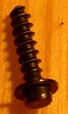

значит так, все разобрал, брев юнит на столе... из канала с резьбой выпала такая вот штука, откуда она? фас: -[ссылка]- профыл: -[ссылка]- (с) А. Папанов
вот эпическое полотно, в целом отражающее эпохальность сего натюрморта: -[ссылка]-

посмотри в этом жерле может как раз искомой детали не хватает? [ Отредактировано Thu Nov 15 2007, 04:29PM ]UPD: понял откуда она, вставил назад. Я так понял то при экстракции эта насадка дыркой должна насесть на трубку водоотвода? Вопрос: должна ли эта насадка быть приклеена к детали отмеченной стрелкой -[ссылка]- или просто лежать на ней? [ Отредактировано Thu Nov 15 2007, 05:39PM ]
