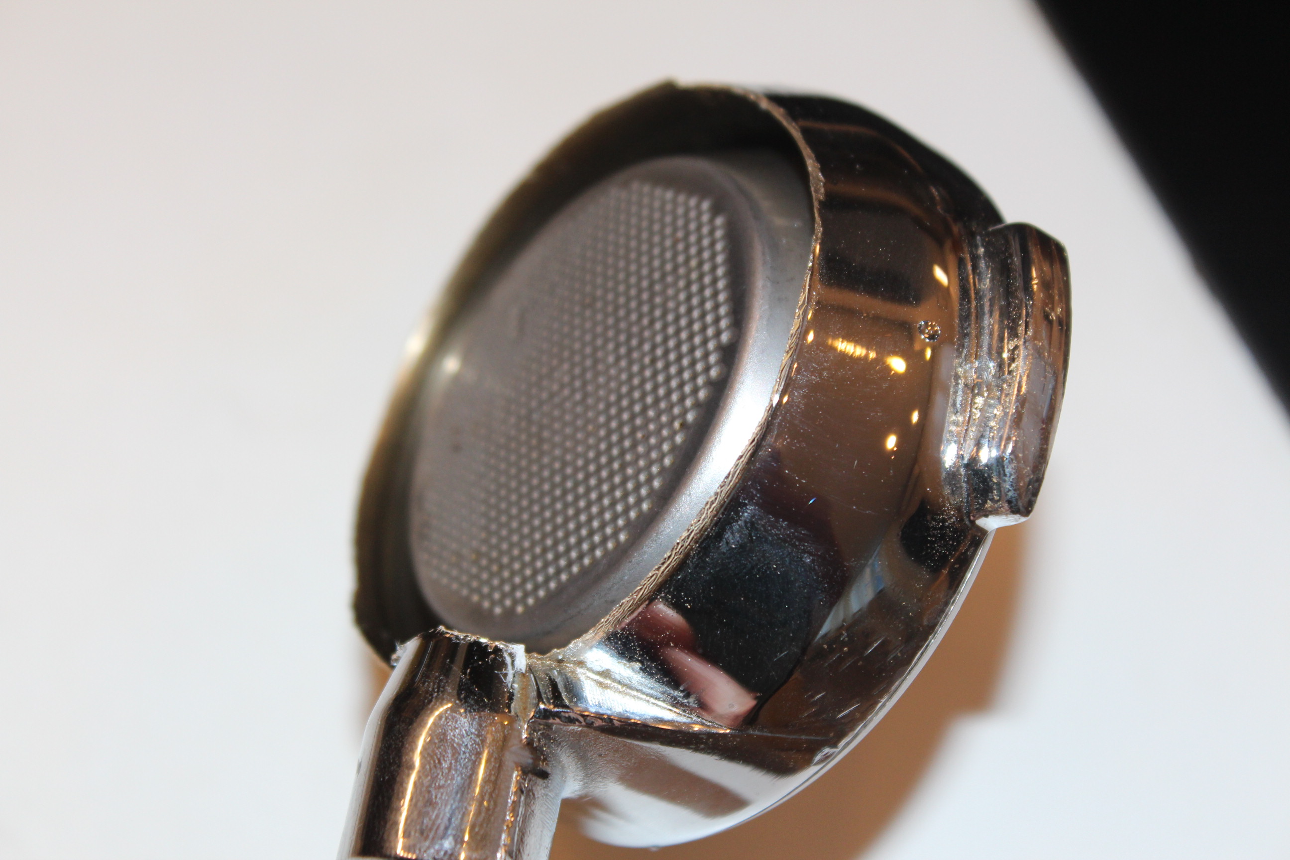

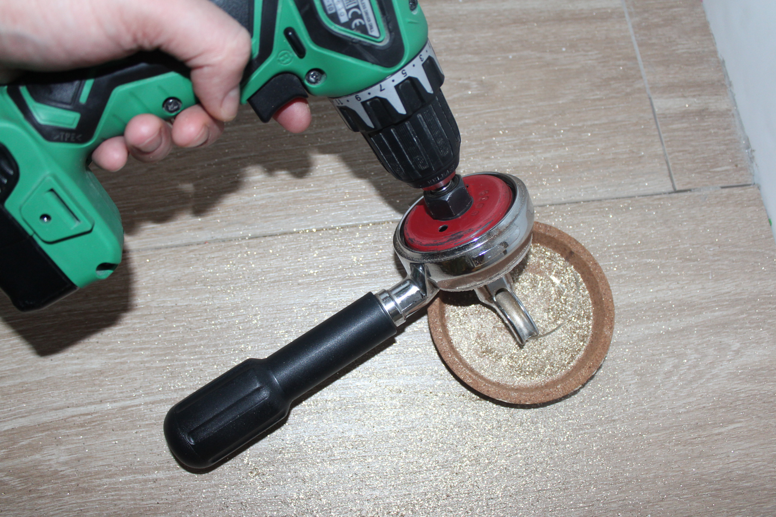

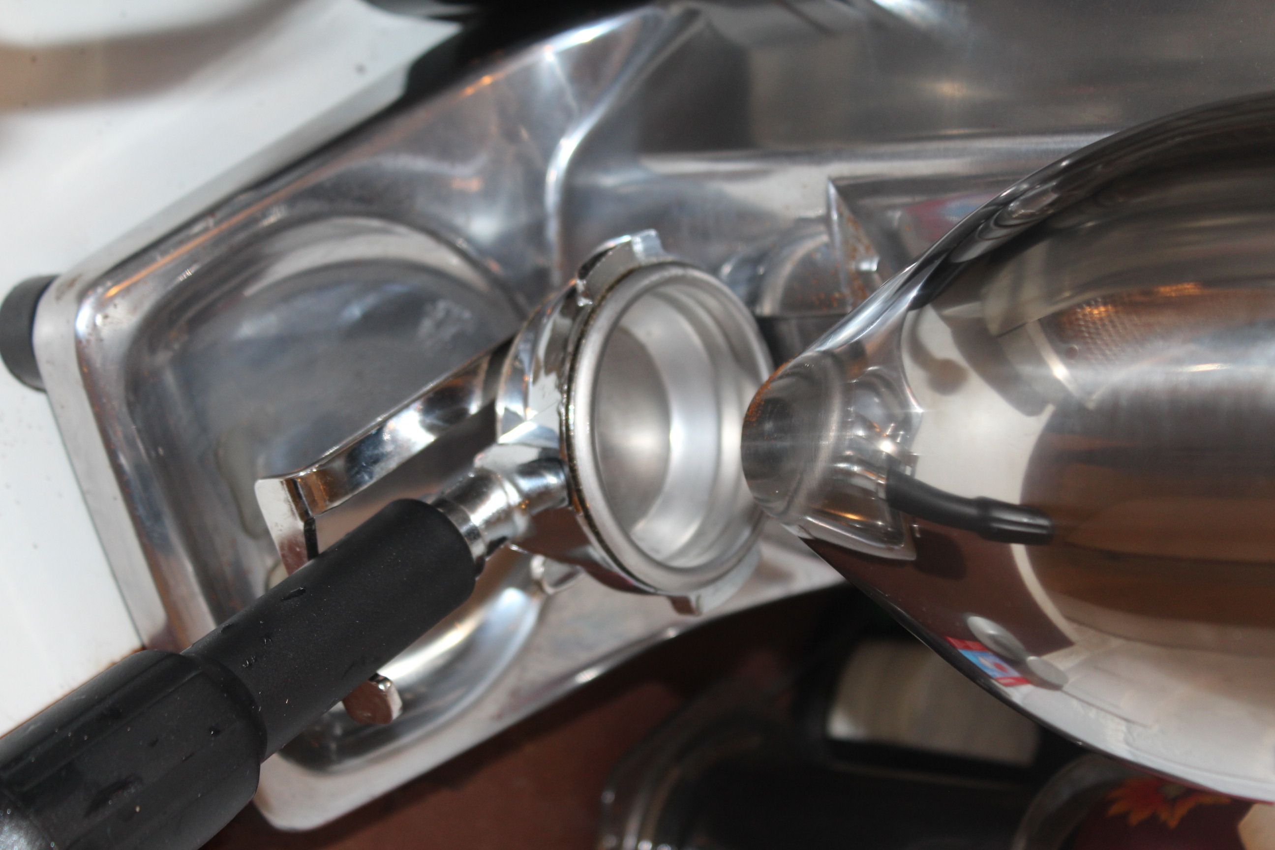

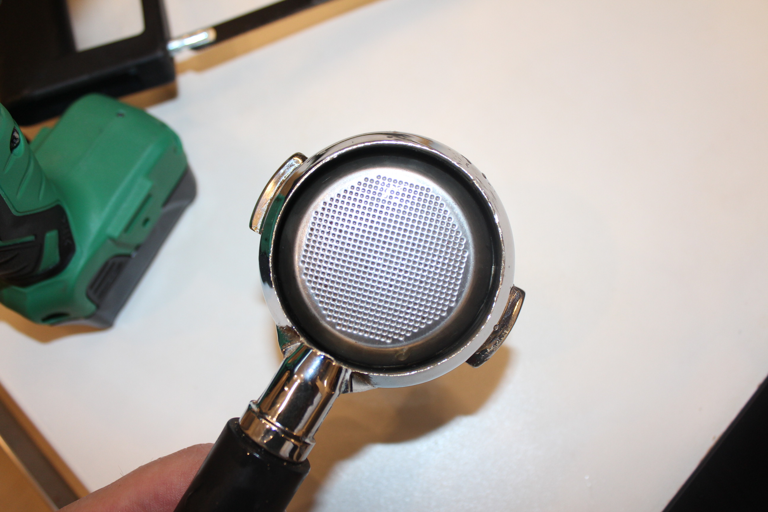

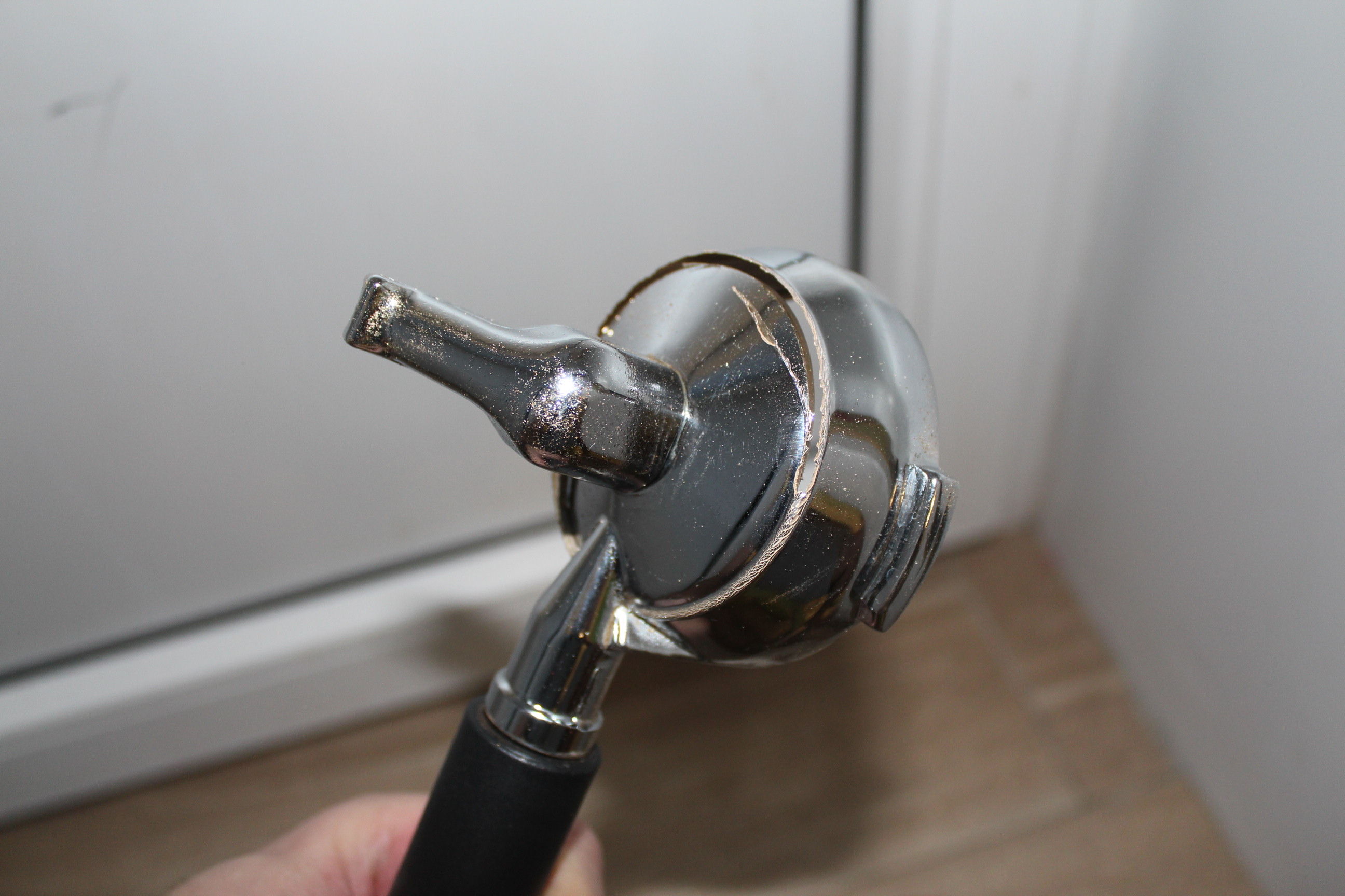

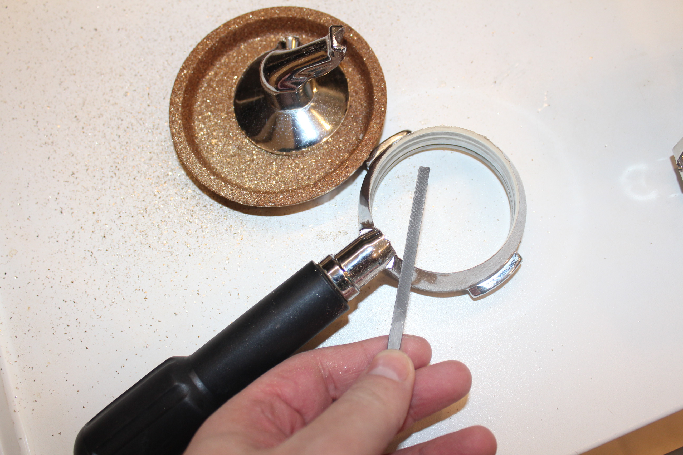

Доев все оливье и выпив все вино, решил я 1 января сделать себе бездонный портафильтр. Долго рылся в закромах и нарыл коронки для гипсокартона и деревянных столешниц, типа таких. Насадил это все дело на шуроповерт и достаточно легко выпилил дно у портафильтра. Вырез получился ровным, но пришлось обрабатывать заусенцы, надфилем хорошо сделать не вышло, куплю напильник по случаю и сделаю идеально, но пока так.
Из очевидных плюсов: 1) Дешивизна, коронка идеально заходит в рожок. 2) Нет необходимости зажимать в тисках фильтр при выпиливании. 3) В полученном результате очень удобно темперовать. 4) Подружил рожок с Камаром, Рокетовский рожок совсем не хотел вставать в существующую вилку, этот сидит идеально.
i-coffeemachines: В моем случае экономия на лицо, у меня был 2ой рожок с одинарной лейкой, он мне был без надобности (купить бездонку за 3800 или купить коронку за 250, все очевидно). По поводу целесообразности можете пояснить? Я не совсем понимаю, что вы хотите узнать.
SUPER: Ахаха)) Да в принципе мне не сложно. У вас есть дрель? Потому как у меня двух аккумуляторов не хватило, чтобы выпилить с первого раза. Дрелью будет гораздо проще.
priveredliv: в случае лишнего портафильтра возможно и оправдан этот метод. Но бездонки стоят в 2 раза меньше, чем Вы указали Феншуйная 21-граммовая корзина помещается у вас?
SUPER: На самом деле, лучше купить готовую. Я вас не призываю делать моим способом, просто показываю вариант исполнения, потому что все делают путем высверливания кучи дырок. За 2000 я не встречал бездонок, но если они и есть, мне не хочется платить эти деньги.
i-coffeemachines: Стандартная двойная рокетовская отлично помещается, собственно говоря, а почему не должна?

Кстати, обработал край напильником, убрал заусенцы и теперь нету риска поранить руки, меня устраивает такой расклад, понаблюдаю и сообщу о возможных неудобствах и проблемах.

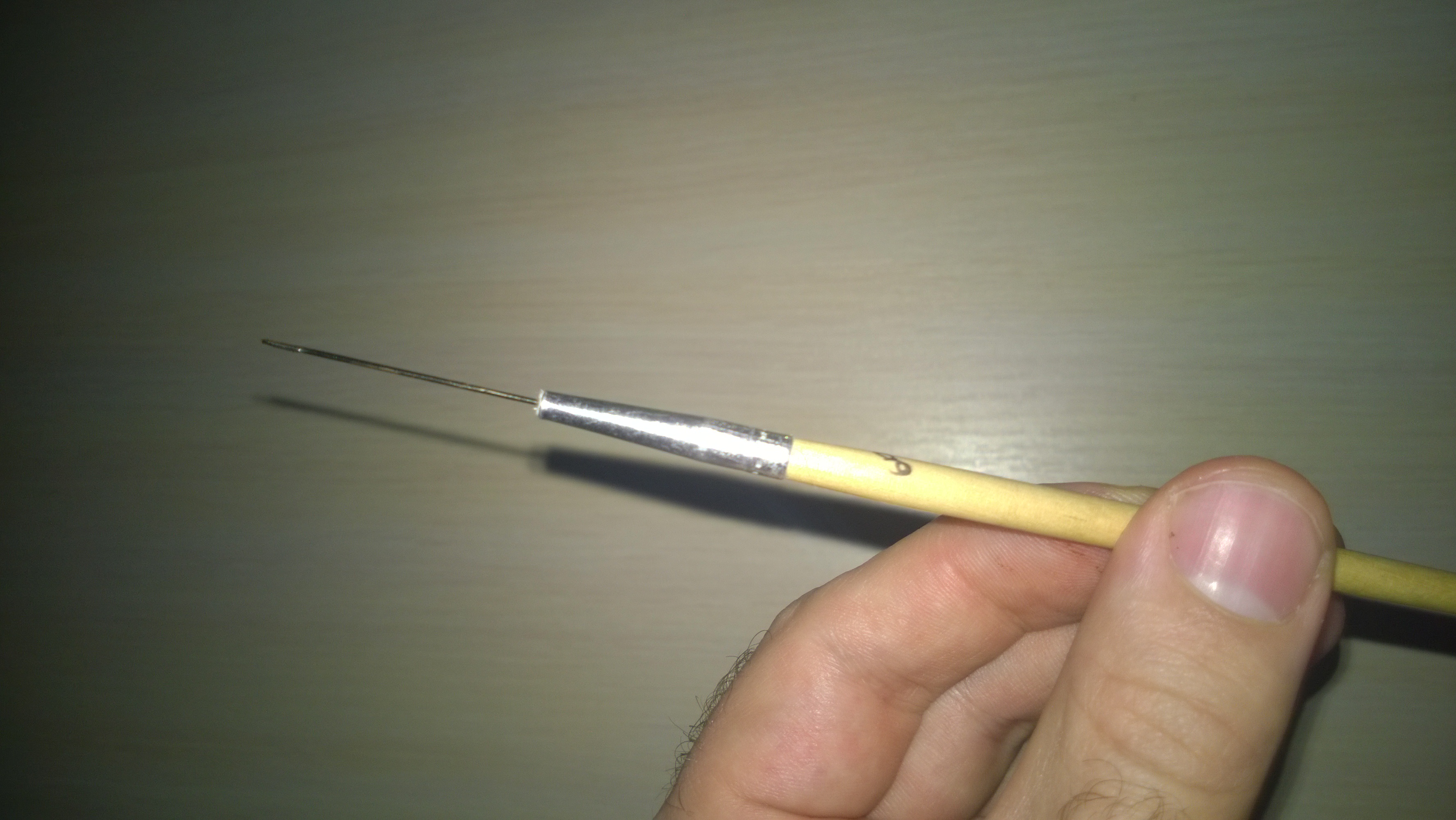

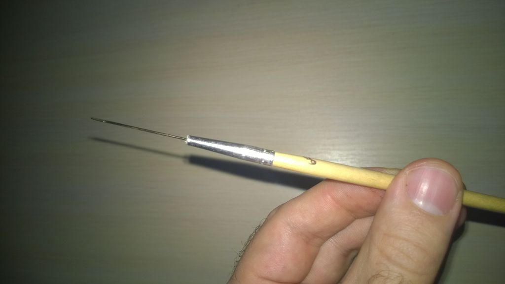

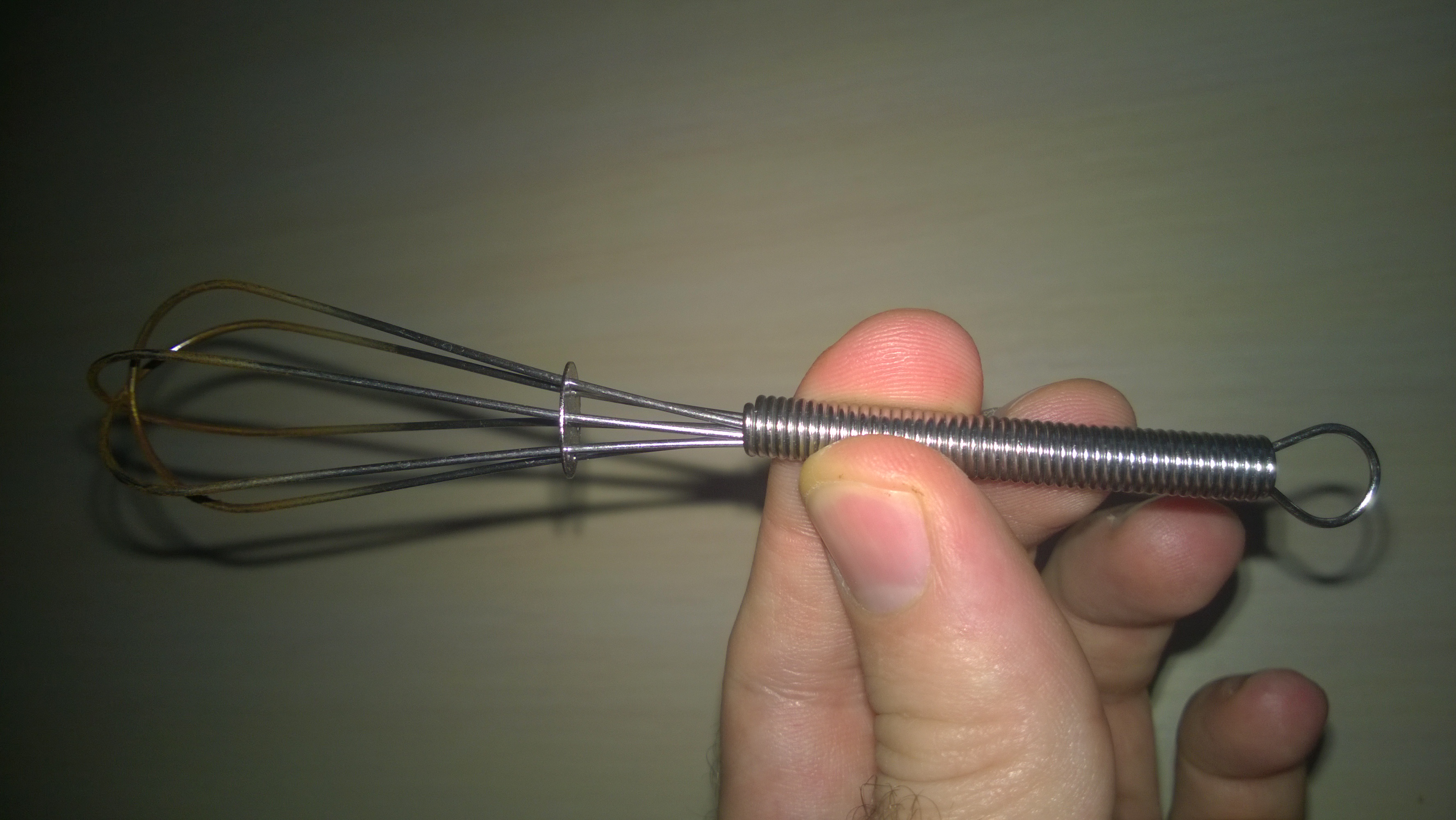

Laz: Я хочу выложить еще пару идей аксессуаров созданных из "гавна и палок". Сюда можно всем постить что-то полезное. Например, иголки в винной пробке, для распределения комков или нок-бокс из икеевской утвари, вобщем все лайфхаки.
Такое увлечение "тройной скрепкой" меня несколько удивляло, от большой занятости в новогоднюю неделю сегодня вставил в пробку три самых тонких скрепки и опробовал конструкцию. Мое личное мнение однозначно - устройство эффективно перемешивает, скорее всего разбивает плотные комки, но вот равномерности распределения оно почти не способствует. По сути результат аналогичен перемешиванию толстой деревянной шпажкой.

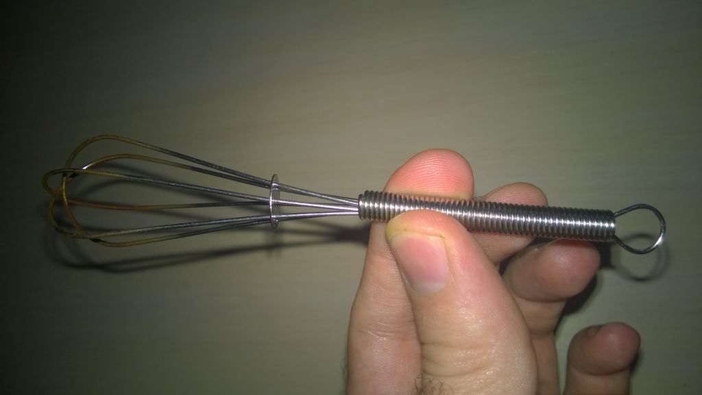

Точно ведь, тоже пробовал перемешивать двухзубой микро-вилкой для оливок - сначала был в восторге, но сменил кофе и как то сразу эффект подсдулся. Оставил ее для "кирпичей".

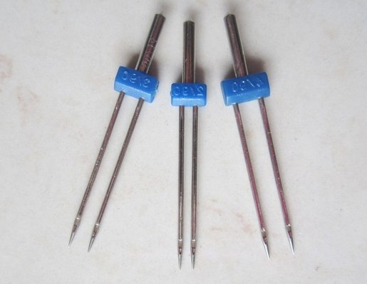

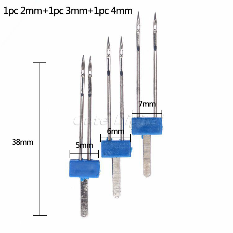

Возникла идея фикс....ну любить я всего что электрическое...;)
Берем тонкую электро отвертку карандаш китайскую и вставляем в нее вот такую двойную иголку для швейных машин. Они есть разной толщины и с разным расстоянием между иглами. Что бы не царапать корзину, можно сточить само острие с прорезью для нитки и сделать закругленный кончик на игле. Как думаете-будет польза? Обороты не большие.

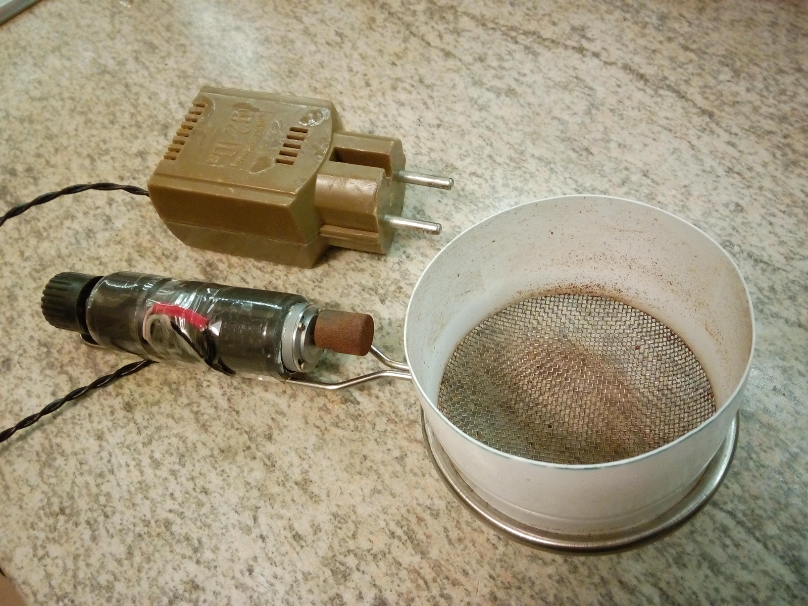

В связи с тем, что Ceado сильно комкует, я вынужден использовать обычное сито, полностью решающее эту проблему. В соседней ветке высказывалась мысль об использовании вибросита -[ссылка]-. Тоже захотелось электрифицировать просеивание, но не сильно заморачиваться. Получилась вот такая примитивная конструкция:
Собственно, обыкновенное сито с ручкой, на ручке скотчем закреплен моторчик с эксцентриком, а сверху в сито вставлен отрезок пластиковой банки, чтобы кофе не просыпался. Оказалось, что даже в таком простом исполнении вибросито весьма неплохо работает, здорово разбивает комки и в сите практически ничего не остается. Но обнаружился один нюанс, связанный с вибрацией. Как оказалось, фракции разного размера просеиваются по разному. В начале крупные частицы "всплывают" наверх и в первую очередь просеиваются самые мелкие частицы, а далее уже по мере возрастания их размера. В итоге, если вести процесс непосредственно в корзину, размер частиц возрастает в корзине снизу вверх. Ну и, очевидно, такая сортировка получается не идеальной по всему диаметру таблетки. На практике это проявилось в виде частых пробоев и не стабильных результатов. Поэтому пришлось просеивать в отдельную посудину, потом пересыпать в корзину и вот тогда все стало получаться отлично. В общем, результат мне понравился. Такое вот простейшее вибросито

Black_Jack_: Спасибо за идею с вентилятором, подумаю над этим. В общем-то, все эти изыскания вынужденные. Просто нужна кофемолка, дающая равномерный помол без комков. Но таковых электрических по разумным ценам, похоже, не существует. В данном же случае, с Ceado и ситом, по сути, я получаю идеальный помол. Сужу по стабильности и проливам, да и вкус также радует.

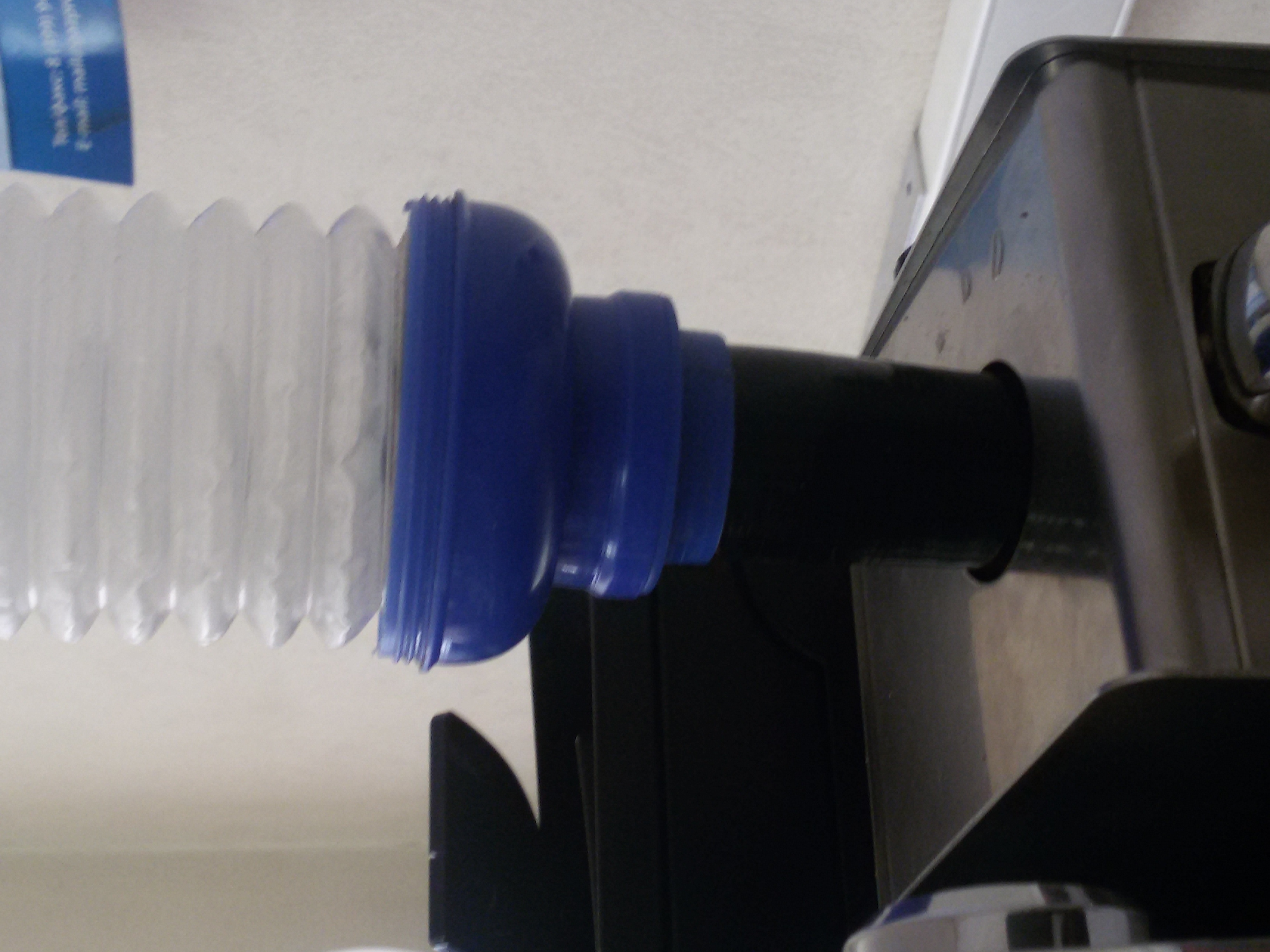

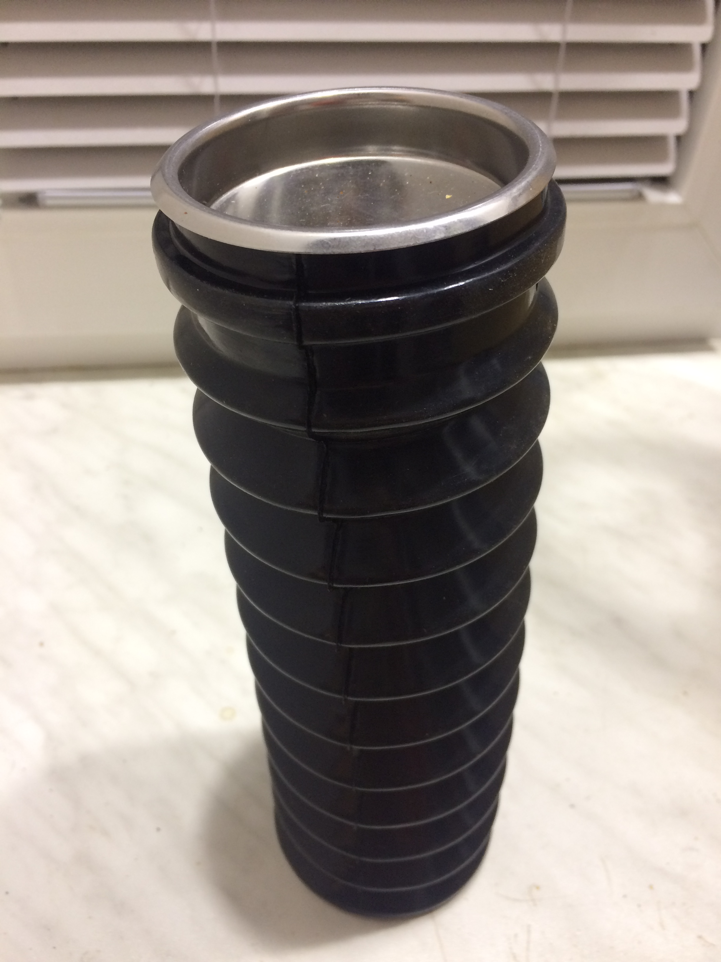

Пришла в голову мысль, даже не понимаю, как раньше до этого не додумался... Всё хотел прихватить мини-вантуз, зашёл в магаз, где они должны быть в наличии, закончились. Наверное с досады додумался, пошёл в магазин автозапчастей и купил пыльник для аммортизатора. Диаметр +/- 60мм, высота сантиметров 25. Воздух прокачивает большого объёма и без усилий. Затычка из глухой корзины с обратной стороны, как здесь и была
Revizor: Сердито конечно, еще бы клапан не помешал. Получается, что он воздух гоняет туда-обратно Я купил силиконовый переходник для системы охлаждения с подходящими диаметрами для своей молки (32 на 42) и одел ручную помпу. Вполне практично

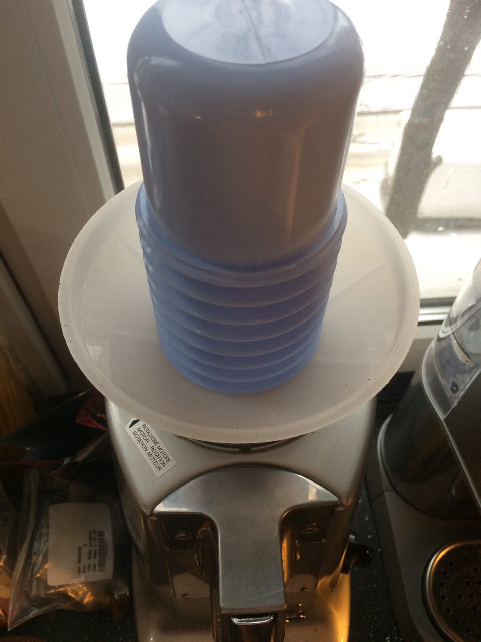

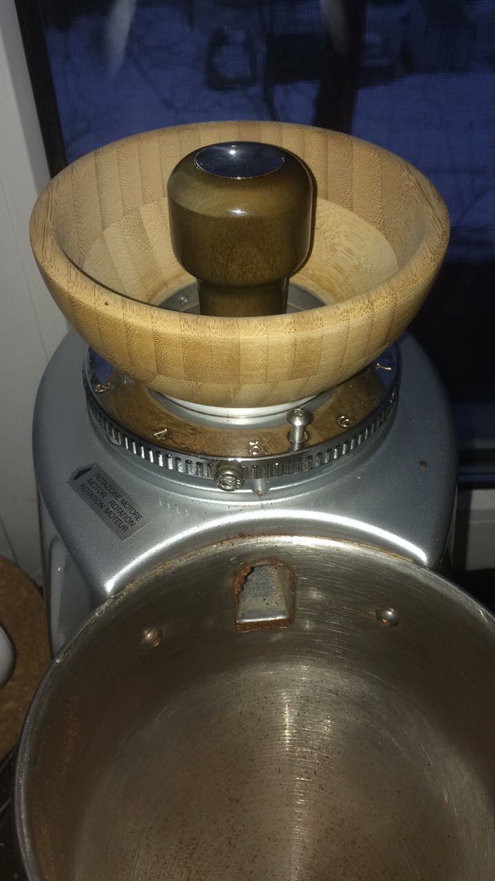

Laz: Воронка типа мини хоппер. Дает две вещи: при насыпании кофе - зерна не надо четко направлять в зев машины. При сбрасывании зерен зависших на полочке в зеве, вылетающие куски не разлетаются вокруг.
Я делаю так: 1 насыпал зерна 2 поставил мелкий темпер 3 начал помол 4 когда зерна кончились, снимаю темпер не выключая молку 5 сбрасываю кисточкой зерна внутрь, в этот момент они могут выскакивать (попкорн) 6 когда все кончилось, останавливаю молку и сбиваю кисточкой все из выходного отверстия в конус 7 включаю молку еще раз, вылетает все что было внктри 8 кисточкой сбрасываю все что осталось в выходном отверстии в конус.

Ммм. А помпа разве не заменяет кисточку? Тогда удобнее пластиковый вантуз, он и выглядит кстати лучше и выдувает все сразу. (я не пользуюсь, но "на попробовать" купил, на маззер мини — когда промололись зерна, снять темпер, поставить вантуз и не останавливая мотора пару раз нажать — вылетает все, выметания не требуется)

Если без помпы, то в том месте лучше остановить, смести непомолотые зерна. Домолоть их до конца. Далее пункт 6. Выметать выходной канал на этой стадии смысла нет, он все равно после домола заполнится.
PS А у воронки на входе есть еще одно применение, на случай если надо сразу помолоть грамм 100-150, засыпаете и мелите.
