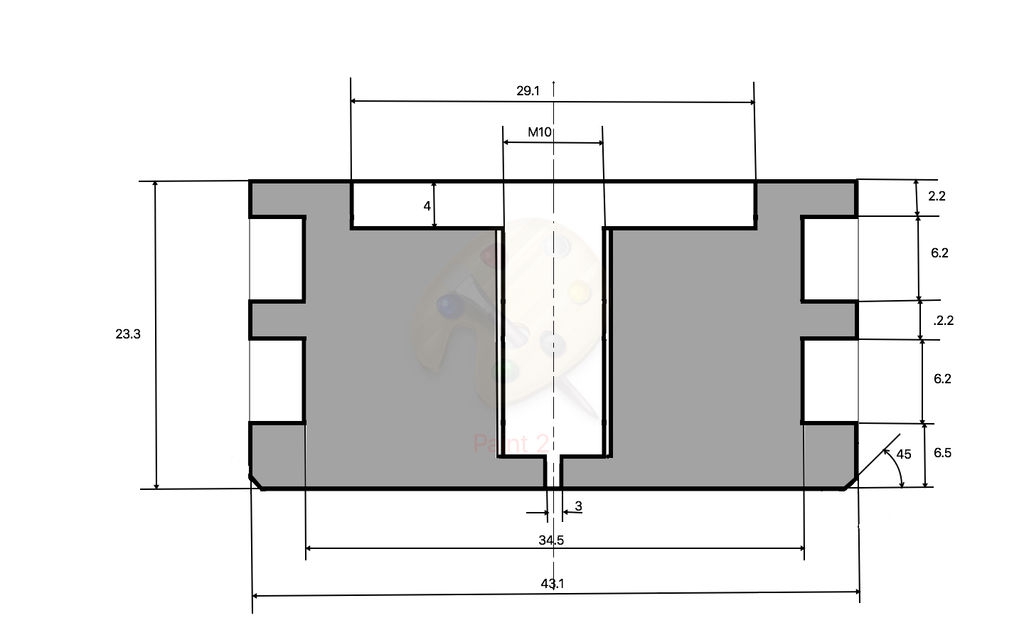

Может кому пригодиться. Поскольку родная трёхдырочная паровая насадка La Pavoni не особо удобная, во всяком случае требует привыкания, изготовил однодырочную насадку. Потребуется дрель сверло и глухая гайка M6. Сверлим гайку и получаем отличную насадку, выглядит как родная, молоко взбивает отлично, без лишних усилий и пузырей.
