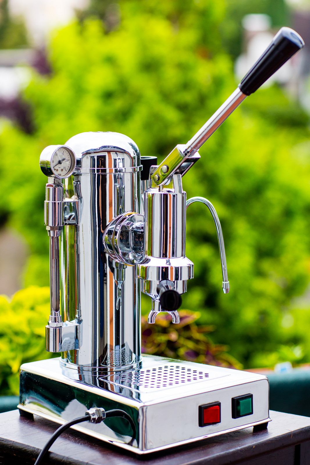

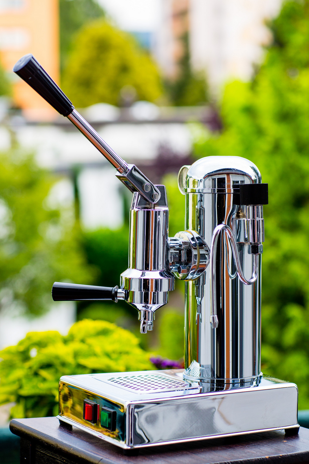

В общем, не удержался и по случаю взял себе Zacconi Riviera Chrome из 80ых годов прошлого века в довольно хорошем состоянии, поскольку давно хотел попробовать именно пружинный левер. Следов использования мало, чуть чуть на группе, да внизу.
Группа там та же, что и Ponte Vecchio, то есть пружинный левер, размер корзинки 45мм. Потому запчасти на группу есть. Первым делом заменил прессостат на MATER XP110 0.5-1.5 bar (резьба 1/4) и три резинки на поршне группы, первый эспрессо сварен, впечатления двойственные, попробую еще, вкус из того же зерна совсем не такой, как на Е61
Особенности машины следующие:
- машина стоила в свое время более 1000 USD, отличается очень высоким качеством изготовления
- в отличие от Pavoni все детали сделаны из нержавейки, на машине 80ых годов я заменил только 4 ржавых болта в резиновых ножках
- выпускалась до 1990 года
- нагревательный элемент стоит на 1000 ватт, к сожалению он цельный (впаян съемное дно как у новой Elektra micro casa a leva), кое у кого из продавцов есть в загашниках, новые не производят, на новых машинах элемент не на круглой платформе, а отдельный, при необходимости можно и его вставить

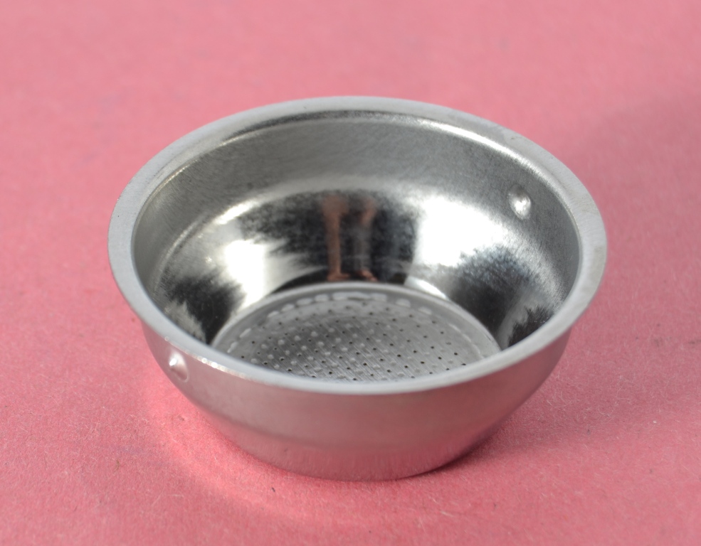

- холдер имеет два выреза, а корзинки - две выпуклости, пружины нет, корзинка вставляется в холдер, поворачивается и вылететь не может, края у корзинки плоские, одна корзина у меня с круглыми краями от PV, встает без проблем
- темпер необходим на 45мм
- в двойную корзинку рекомендуют насыпать максимум 12 грамм, лучше 10, буду экспериментировать
- пружина чуть более слабая, чем на PV, там она из 5мм стали, здесь - из 4.5мм, можно заказать в Италии пружину от PV, пока не решил, имеет ли смысл
- для сборки группы необходимо иметь струбцину, чтобы сжать пружину и чайной ложкой заправлять юбку средней прокладки на поршне, которая ставится "юбкой вверх"
- на машине изначально предусматривалось наличие подключения к водопроводу, у меня, правда, этого разъема нет
- орла с верхней крышки кто-то слямзил, увы.
- заливная горловина довольно узкая, к новым машинам в комплекте шла небольшая воронка
- сама группа несколько более массивная, чем у Павони, потому менее склонна к перегреву, это еще не термосифон, как на Ponte Vecchio Lusso, но все равно неплохо
- если наливать под верхнюю видимую точку стеклянного визира, то влезает чуть больше литра воды, номинальный размер бойлера больше

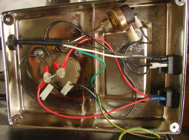

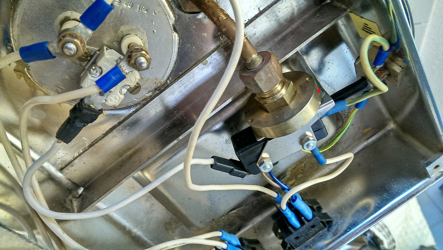

С какой целью заменили прессостат? Если можно фото.
старый прессостат имел гистерезис 0.1 бар, но был настроен на давление 1.7-1.6 бар, что дофига, если паровой кран открыть - реально сдувало. Попробовал его подстроить, но что-то он не сильно желал это делать. Сейчас настроил новый прессостат на макс. давление 1.05 примерно. На последних Riviera, к слову, стояли уже другие прессостаты, похожие на ХР110 от МАТЕR. Прилагаю фото одной из последних машин (с красными проводами) и моей до его замены. Старый прессостат странно имел странную регулировку давления - болтом, который отодвигал круглую часть от черного выключателя. Пометил его красной точкой.

Ignas: с корзинками полная засада, к сожалению: они под 45мм темпер и у Zacconi вообще свои (еще и более качественные, чем для PV, у меня одна родная, другая - нет). У Baby уже под 49мм, как и у Электры. Так что они не взаимозаменяемы (если группу для пружинного левера не меняли).
А вот владельцы старой Павони с 49мм корзинками могут получить профит, поставив туда корзинку от Электры - она более глубокая и есть возможность положить больше кофе .

Ignas: я покрутил эту корзинку в руках - она довольно интересно сделана. Ну во-первых - она высокая, во-вторых - там отверстия как-будто нормированы, как на VST корзинках, по крайней мере если на просвет глянуть на нее и на двойную PV, то разница в аккуратности видна сразу же, а в третьих - сам профиль довольно интересный - плавный спуск от краев к центру. Вообще я бы ее, наверное, забросил сразу же по-привычкt (одиночную дозу на Е61 изредка варю только в одиночной LM с 41mm темпером от Ростислава), но тут два нюанса: - на форуме кто-то уже восхищался именно одиночной - за один взмах левера набирается воды как раз на одну дозу - двойная номинально идет где-то на 12 граммов, реально в нее лучше класть 10-11, потому разница не велика, а возни больше - одиночная у меня родная, с плоскими краями и выпуклостями для фиксации в родном холдере, то есть ей и пользоваться удобнее

У пружинного левера группа под корзинки 45мм, как на Ponte Vecchio. Корзинки при этом свои собственные, подходящие только в родной портфильтр: сверху бортик у корзинки плоский, а не круглый, есть две выпуклости для фиксации в рожке.
Машины с ручным левером, как на Павони, имет 49мм группу, как на старой Павони. Запчасти смотрите вот здесь: -[ссылка]-
Вот верхние две корзинки для пружинного левера, нижние - для ручного: -[ссылка]-
