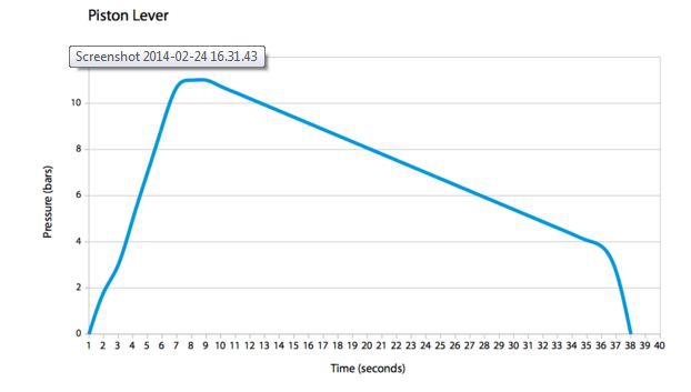

Товарищи, хотелось бы обсудить вопрос поближе к железу. Для реализации управления оборотами двигателя надо определиться с его типом. Утверждение что "Все "однофазные" асинхронники - это трехфазные с фазосдвигающими кондерами" неправильно. Асинхронники бывают еще однофазные и двухфазные. У меня подозрение что двигатель там двухфазный (обе обмотки рабочие) с фазосдвигающим кондером. Может кто то разбирается в этом и имел дело/опыт с этими насосами? Было бы отлично если он все же трехфазный, подключил частотник и нет проблем. похожая ситуация и с молками, некоторые и на них снижают обороты.
Ну и второй вопрос, если можно сымитировать левер, почему тогда присутствуют сомнения в необходимости профилирования? в чем разница тогда будет между настоящим левером и леверным профилем на роторной машине?
decepticon: Вызвонил, по этому и подозреваю что он двухфазный, в трехфазном сопротивление между концами обмоток должно быть одинаковое, у меня же все три разные.
Идея с частотником отпадает, остается вариант со снижением напряжения, но не знаю как он себя покажет на деле. Буду разбираться, потом отпишу.
На выходе получается эспрессо такой-же как с левера?
Получится конечно, но нужно повторять полностью алгоритм левера ручного, но чтобы его более правдоподобно повторить, нужно поюзать левер некоторое время. К стати на счёт давления в левре ла павони. Сегодня вечером накрутил манометр на портафильтр и проверил с какой силой нужно давить чтобы получить 9 бар. Оказывается не так уж сильно. В общем 9 бар достигается в принципе одной рукой и когда левер начинает немного гнуться, если мы налегаем телом на рычаг то это уже 12 и выше бар прикладываем. Примерно так.

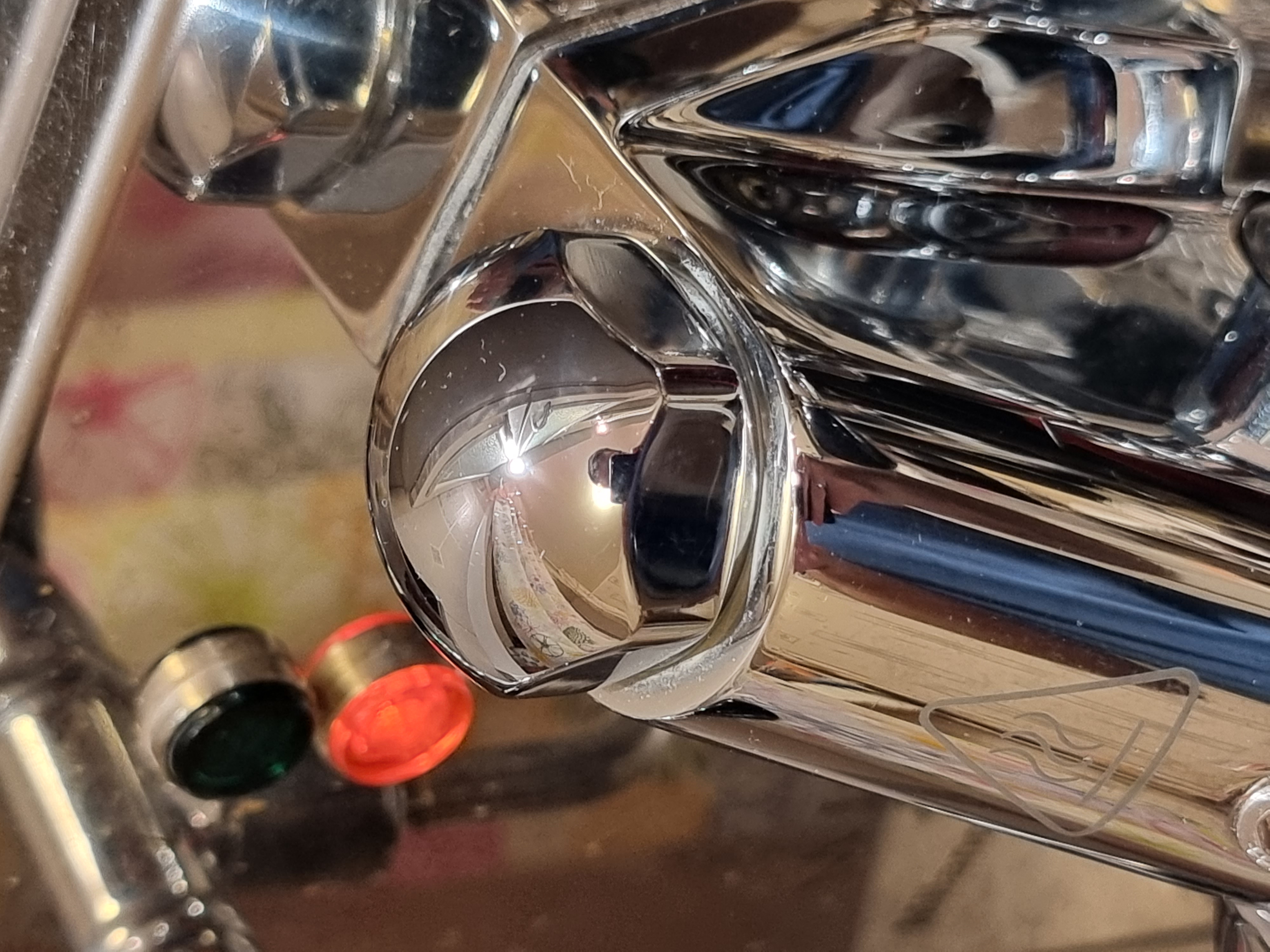

О класс, спасибо за наводку, но у меня как оказалось, какая уникальная матика с совершенно необычным "грибком" группы: у всех беццера он состоит из двух гаек, у меня одна полукруглая заглушка, которой нет в каталоге запчастей машины даже))))) не понимаю как такое может быть
Тогда беззеровский комплект "как есть" не подойдет. Надо будет докупить еще колокол другой, в который будет вкручиваться этот кран регулировки. а это еще минимум 50Е. Тогда выгода от комплекта беззера остается лишь в удобной ручке. Я не до конца разобрался, но есть вероятность, что ECM и QuikMill регулируют поток в узком диапазоне поворота крана, как и весло у Бианки. А кран от безеры регулирует в диапазоне 2-3 полных оборотов. Но это не точно)
