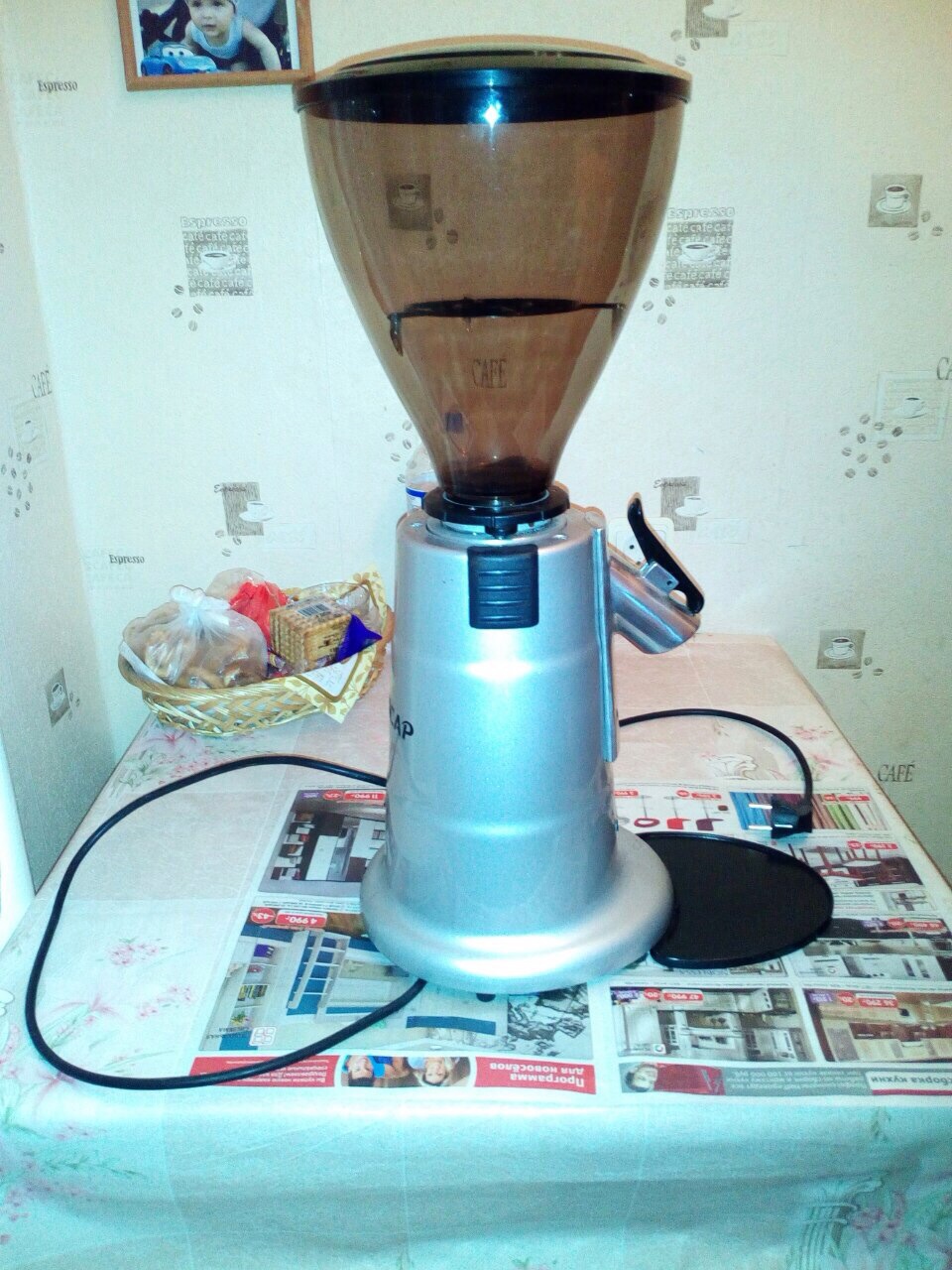

Все же выбор пал изначально на кофемолку. Приобрел macap mc6 б/у. На следующей неделе должна прийти кофемолка. Надеюсь модель не плохая. Может ли кто подсказать, есть ли инструкции на Русском языке в интернете? Или несложно разобраться?
