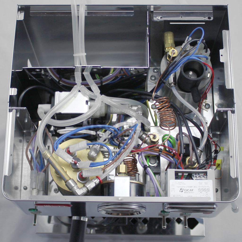

Смотрите, а вот выдержка из описания двубойлерной Lelit Diana PL60PLUSTR1 на Италинеа, что это (обведённое зелёным) имеется в виду? -[ссылка]- Это не какая-нибудь организация преднагрева?
Это решение с подачей воды в бойлер через медную трубку, обмотанную вокруг бойлера же, мне прямо понравилось) Если бы мог, я бы наверное сделал так у себя. Но я, к сожалению, вобщем... в настольный хоккей рублюсь лучше, чем что-нибудь мастерю)) Можно конечно найти душевного мастера, знакомого знакомого, и с ним в порядке творческого подряда всё это провернуть) Я подумаю, спасибо за наколку)
Я сейчас пронаблюдал, температура на дисплее PID упала на 10 градусов за 25 секунд пролива. Наверное, это не прямо соответствует разнице температур воды, проливаемой через группу...
Нет там никакого преднагрева. На фото выше чётко ж видно - чего там куда течет.
