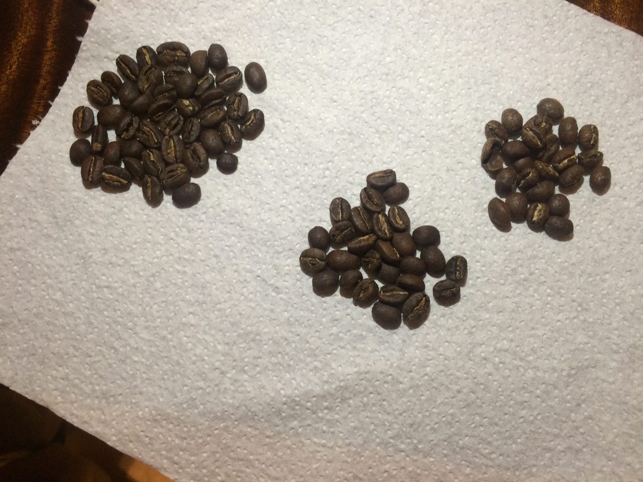

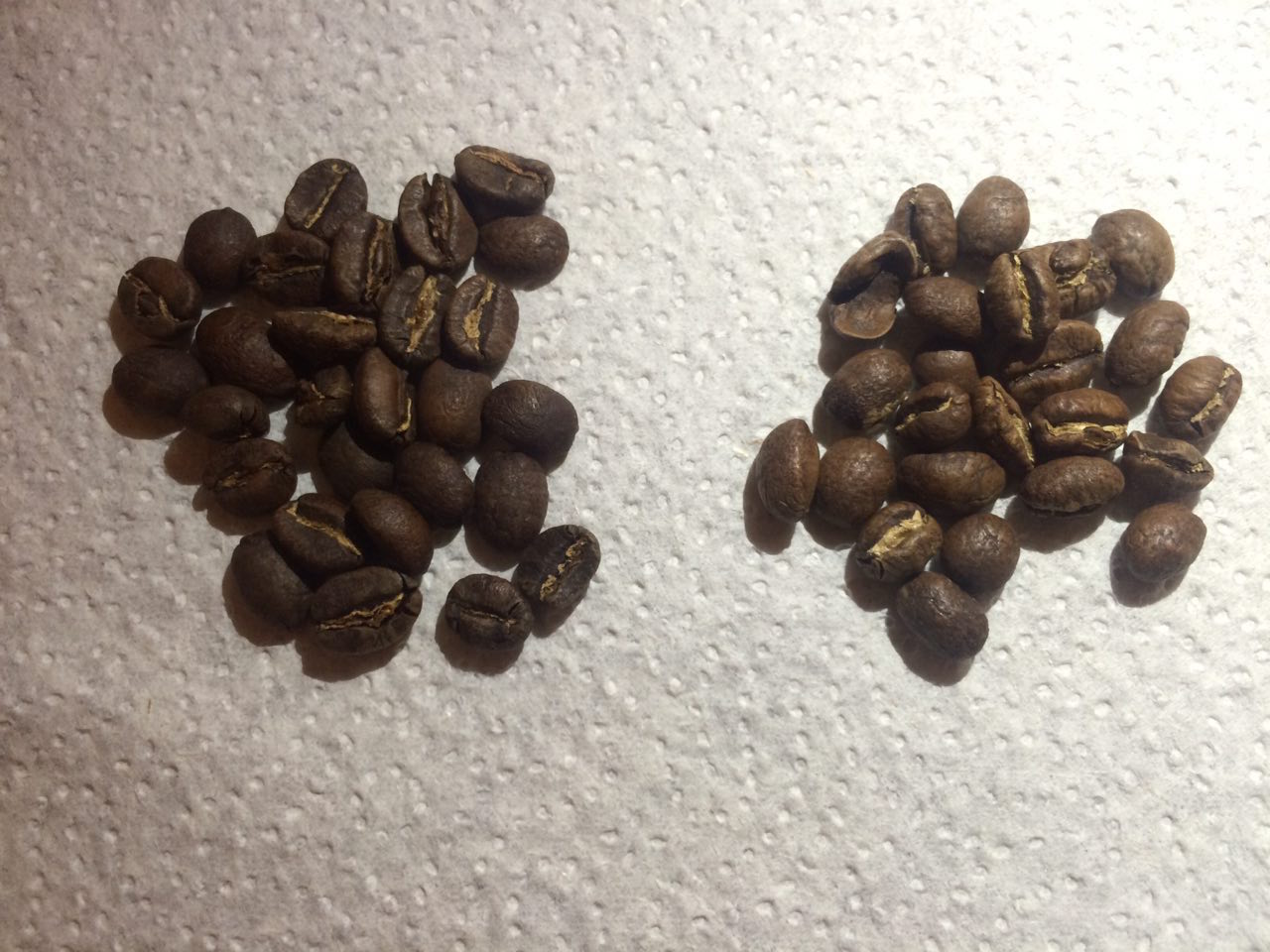

Когда я сравниваю свою обжарку с коммерческой, не могу понять, почему при аналогичной стпепени развития поверхности зерна, профессиональная обжарка выглядит, в целом, светлее.
Прикладываю для наглядности фотографии.
1. Первые две мои обжарки, третья профессиональная. И то и то Кения, в коммерческом образце, правда, пибери. Но уверен, что такая же картина будет наблюдаться и с обычным зерном.
2. Более близкое сравнение 2 и 3 образца:
На солнечном свете было бы, конечно получше видно, но сейчас нет возможности снять, а вопрос меня уже утомил.

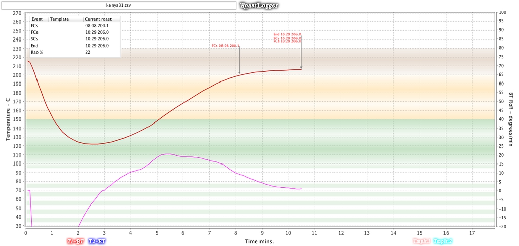

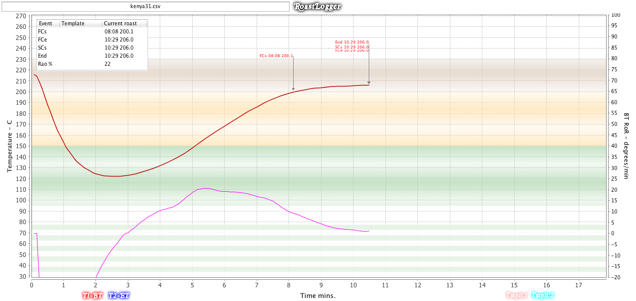

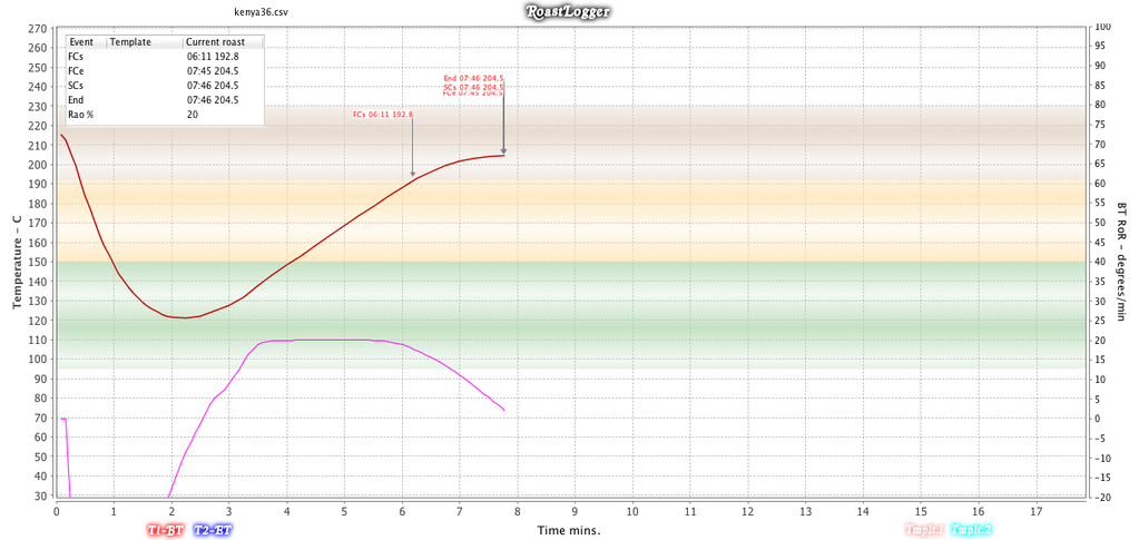

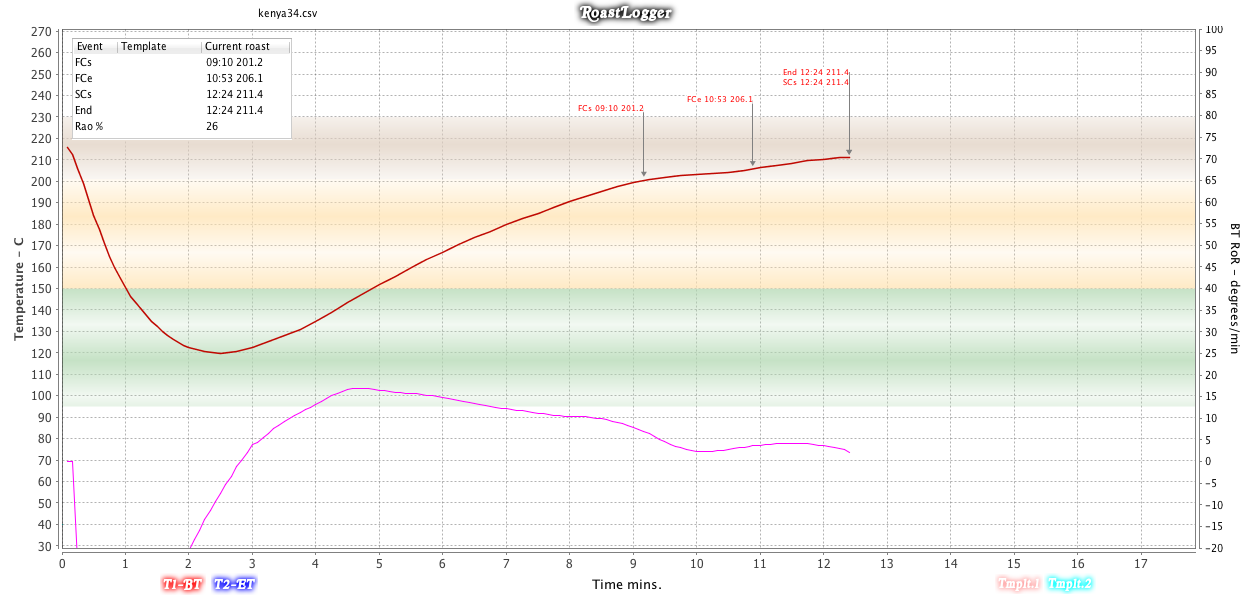

Дополнительно выкладываю первый профиль (Cити+):

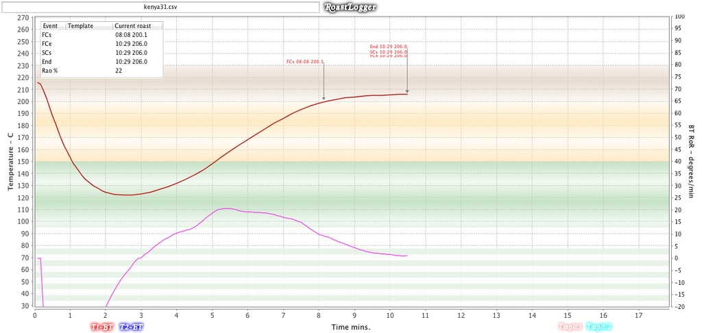

И второй (Сити):
На графике нет отметки, но крэк закончился примерно за 30 секунд до выгрузки. Второго не было.
И на всякий случай, напомню вопрос. Почему при схожем развитии поверхности проф. обжарка выглядит светлее?
На всякий случай скажу, что, если вытаскивать зерно в процессе, таким на более ранних стадиях оно, по-моему, не бывает.
У меня есть предположение, что дело в различном характере теплопередачи (конвекция/кондукция). Какие есть мысли?
PS Ну и есть еще одно предположение в том, что в третьем образце был более мягкий вход в крек и остановка где-то на 202 градусах. Может такое быть?

Меня удивляло, что в коммерческом образце при более светлом цвете зерна развиты больше. Даже, это не совсем развитие, наверное, а размер.

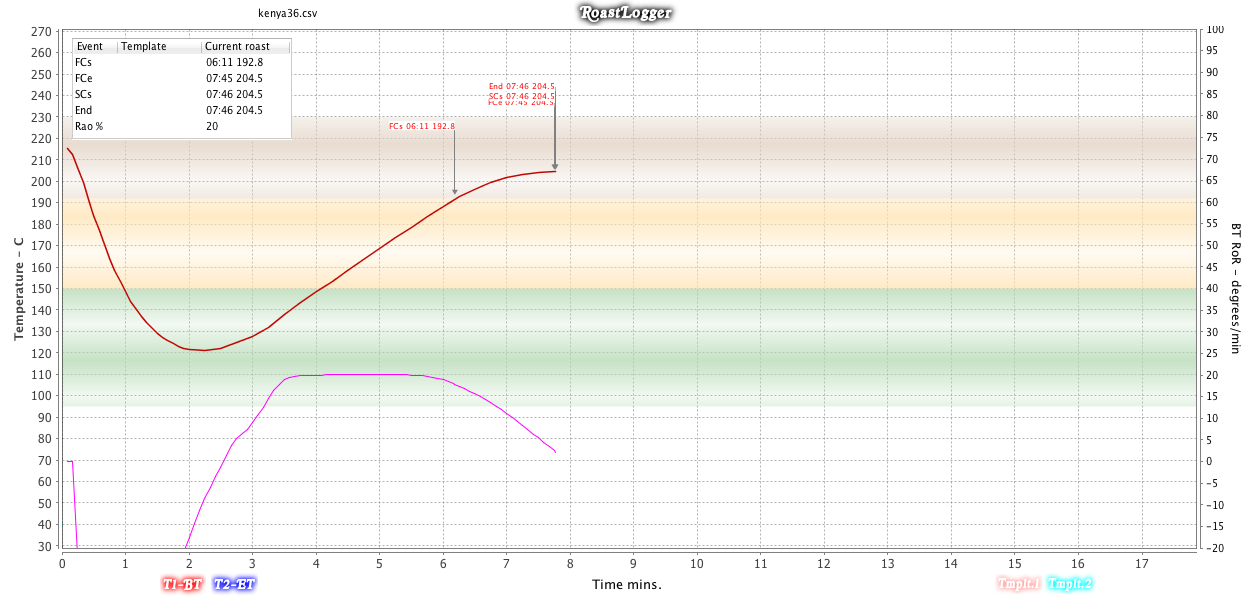

В общем, вот что я выяснил. При более резком наборе температуры крек начинается интенсивнее и чуть раньше, по крайней мере на моей термопаре. Благодаря этому обжарку можно остановить на более низкой температуре и в таком виде, что зерно будет более растворимым.
Если заходить в крэк слишком плавно оно начнет просто темнеть и особо не увеличится в размере вплоть до второго крэка.

В любом случае более резвый крэк дает больший разрыв структуры зерна, а следовательно должен давать и лучшую растворимость. Поэтому для эспрессо легкой обжарки скорее всего будет предпочтителен именно такой вариант.

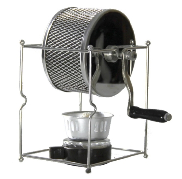

Третью неделю экспериментирую с обжариванием кофе на таком ручном ростере над газовой горелкой плиты. Ориентируюсь только по цвету зерна. Крэка тупо не слышу. Зёрна, конечно, громыхают в барабане, но я часто останавливаюсь, чтобы прислушаться - ни звука! Как такое может быть? Не верится, что крэк бывает только, когда кофе лежит на горячей поверхности. Варьировал силу пламени, один раз сжёг зёрна, но треска так и не дождался.

Хмм...я слабо представляю, как можно не услышать крэк... Сколько по времени обжарка выходит и сколько грамм зерна закладываете? Мне кажется на сильном газу вполне возможно сжечь зерно до крэка. Вам бы какую-нибудь термопару поставить, хотя бы термометр с щупом, результат должен сильно улучшиться!

25, 50, 100 грамм В среднем минут 20 Когда пробовал на очень слабом газу, минут 40-50 вышло. На сильном минут за 8 сжёг.
У Вас слишком низкая температура и малая скорость ее набора. Зерно не жарится, а запекается, крэков и не должно быть. Вам уже советовали применить термопару, тогда можно что-то рекомендовать по выбору температурного режима. Обо всем этом на форуме много писали, почитайте, в том числе и рекомендованную литературу, потрудитесь, поищите. А пока можно ориентироваться только на цвет, дым и крэк. Увеличьте огонь, чтобы при обжарке 100г (меньше не берите, не угадаете) 3-4 мин происходила сушка , зерно пожелтело, образовалось много шелухи, еще через 3-4мин первый крэк, еще через 3-4 - второй. Так что весь процесс обжарки должен занимать 10-12 мин (при большей загрузке, например, 200 г - около14 мин). Это начальные ориентиры, потом подберете точнее, но по крайней мере не 20 мин, о 50 даже упоминать не хочется.
Не очень представляю как тут работать с термопарой. Это же не сковорода или тигля. Закрытый вращающийся барабан. Для каждого замера его разбирать - такое...

Забыл отписаться как я решил эту проблему. Вдруг кому пригодится, если купит такое устройство. Я взял полоску жести (12 см) и сделал короб внутри стоек подставки под барабан. Получилась прямоугольная труба, не позволяющая рассеиваться теплу по сторонам, и теперь весь жар идёт в зерно. Снизу оставил пару сантиметров, чтобы был приток воздуха к горелке. Но вообще подумываю купить глиняную тиглю - там обжарка, как мне представляется, более естественна.
