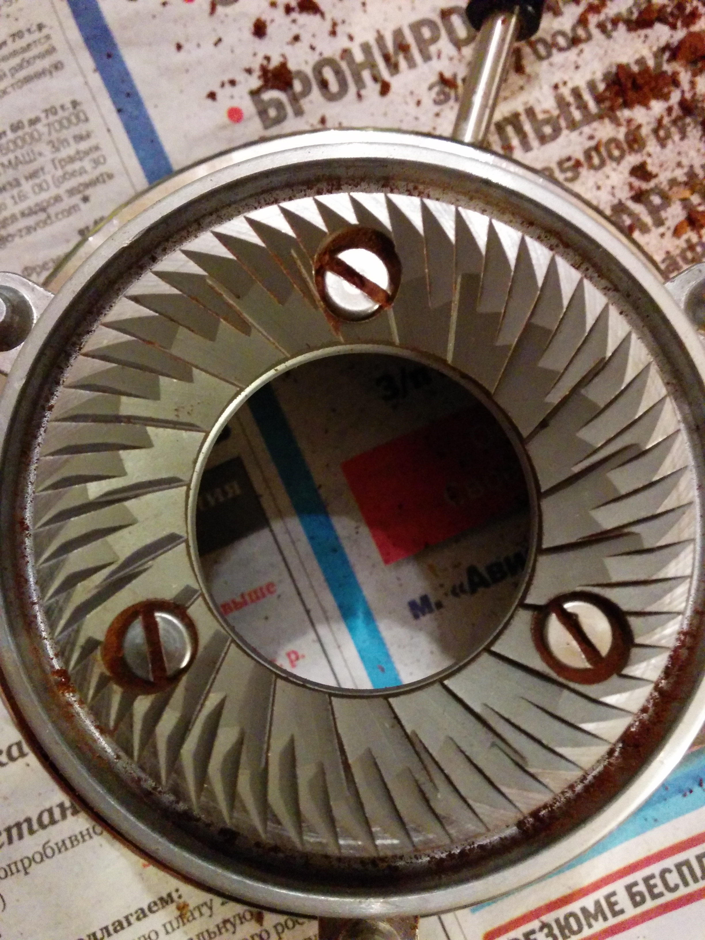

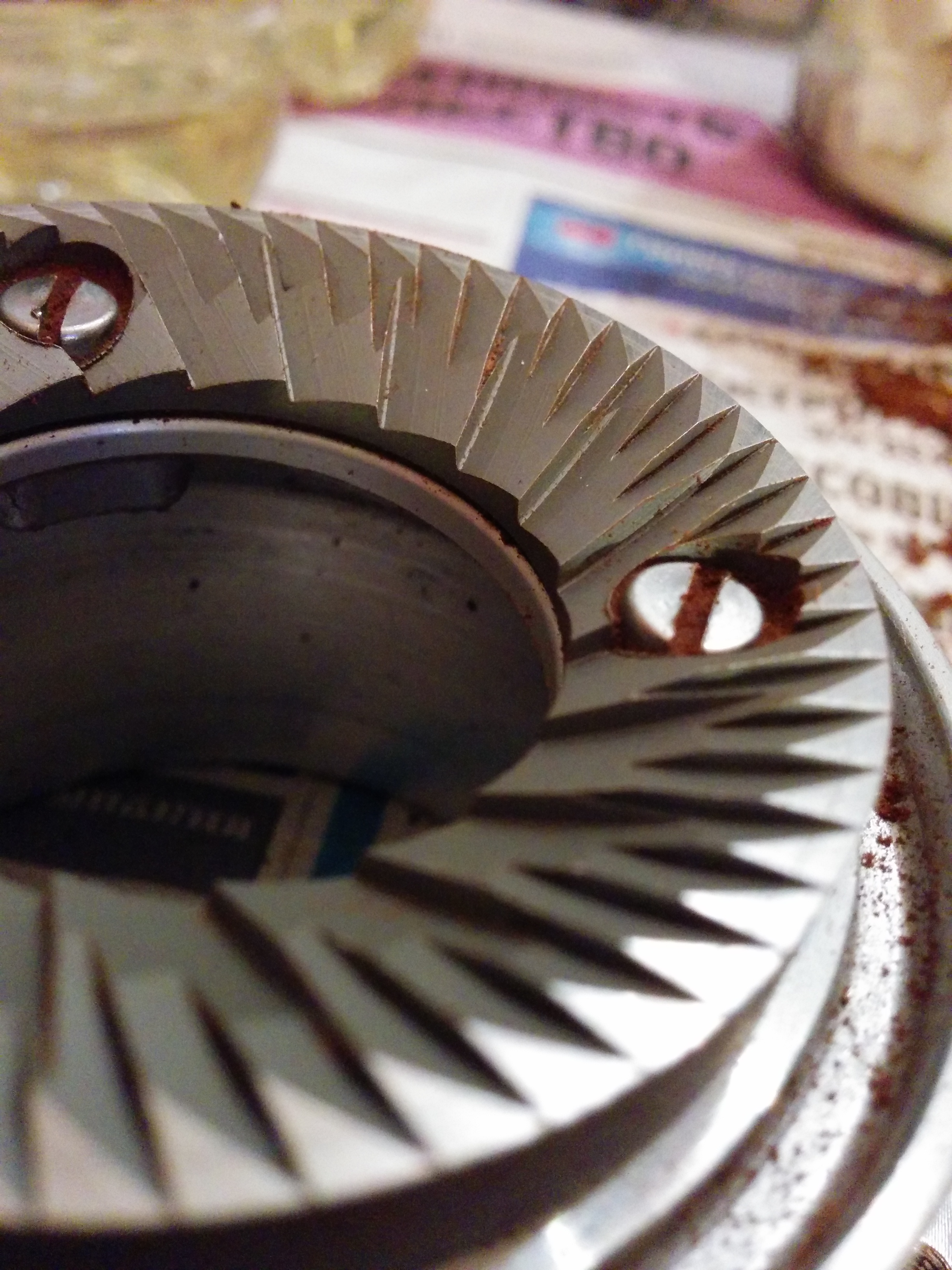

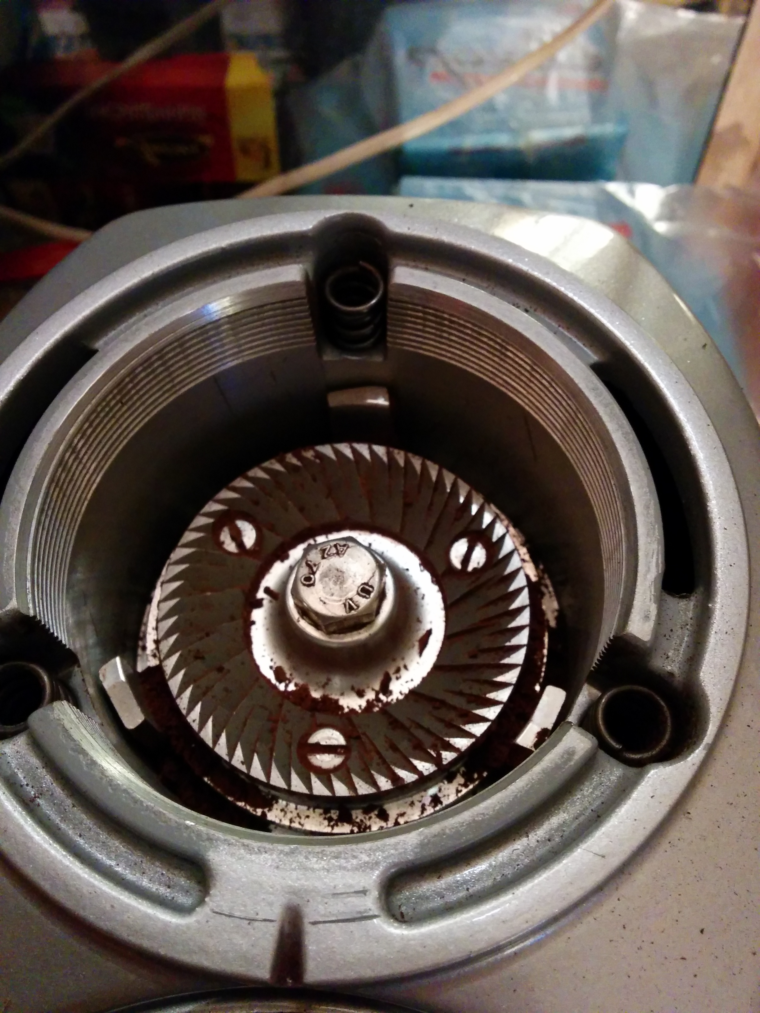

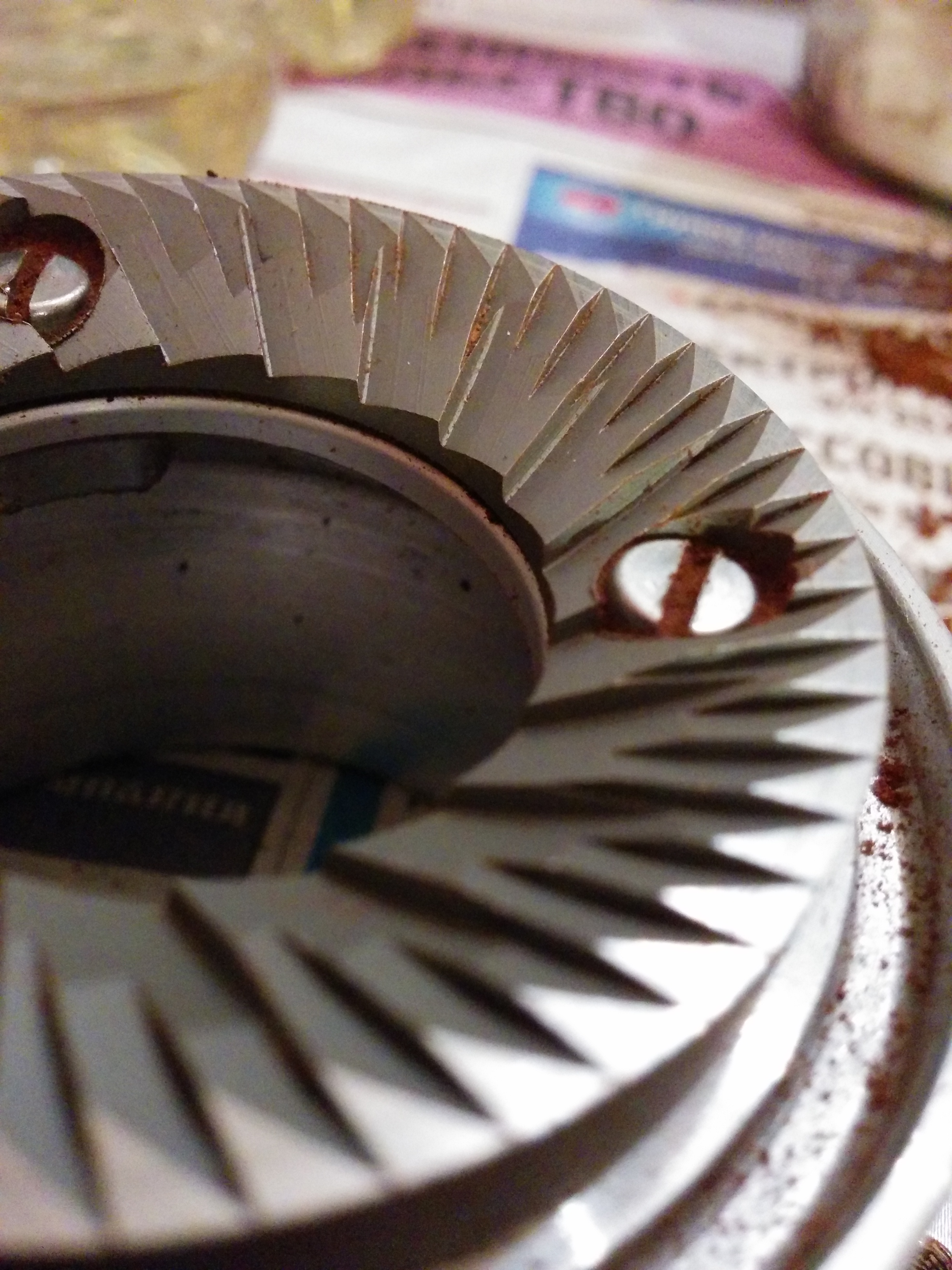

Добрый день форумчане=) Начитавшись этого форума приобрёл Mazzer Mini б/у к своей Gaggia NewBaby. Хотел бы попросить оценить состояние жерновов. ПО возможности объяснить по чём оценивается состояние, куда смотреть=). Есть ли мануалы по доработке дозатора, а то он не всё кофе выметает=(? А и ещё=) А где в москве не дорого можно купить свежеобжаренный кофе?

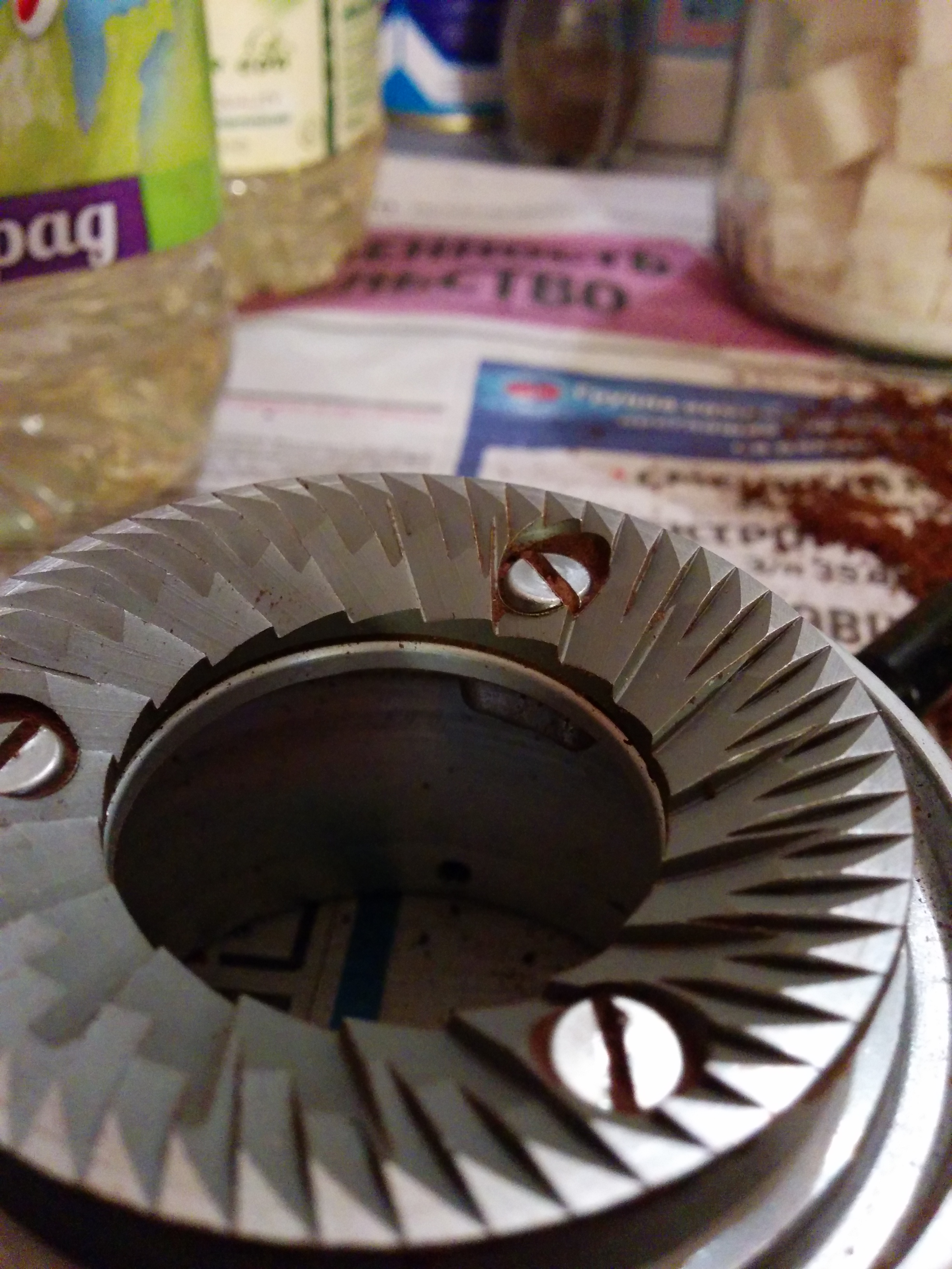

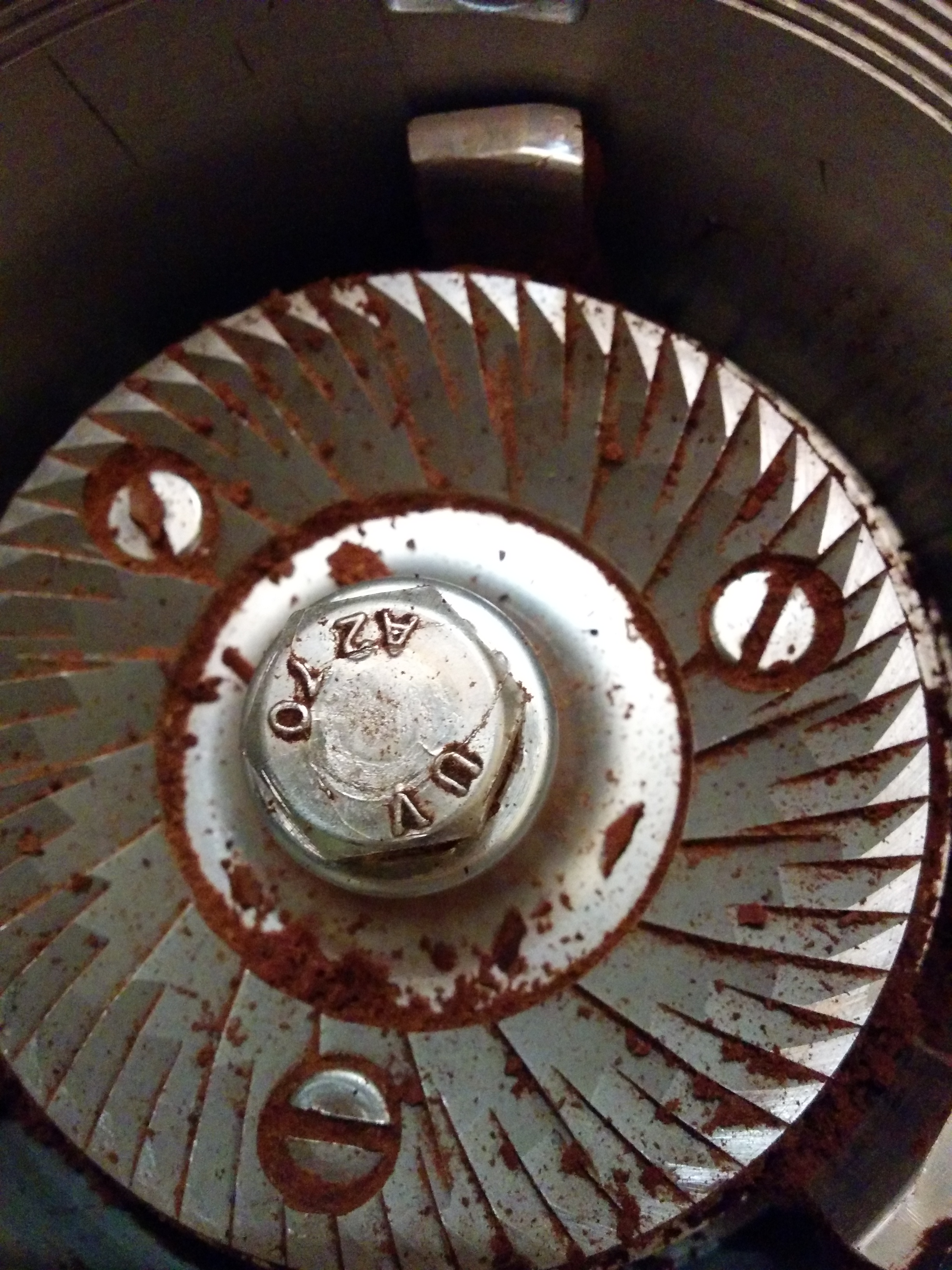

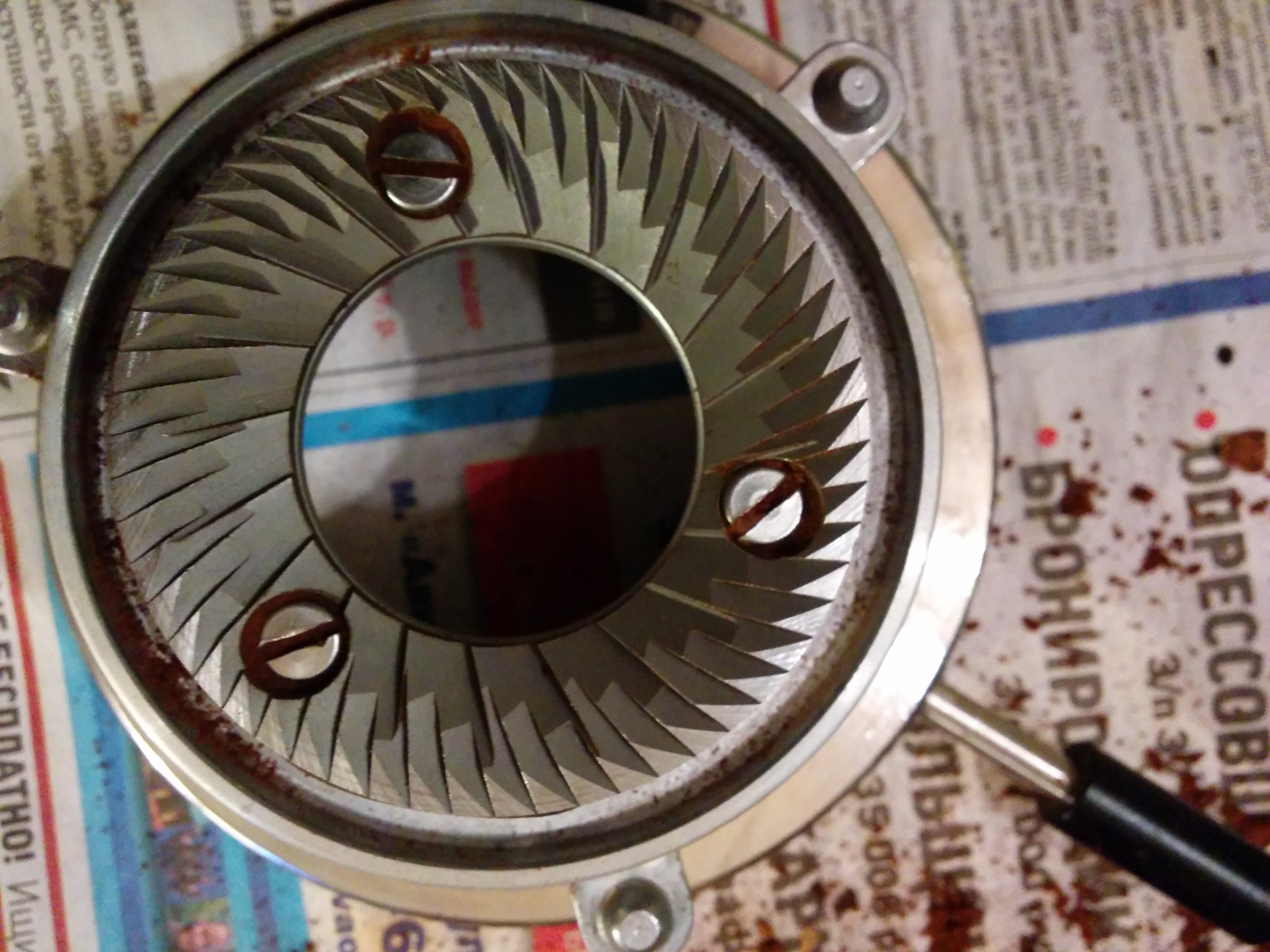

Очень не просто оценить состояние жерновов по снимкам.Ваши,мне кажется.вполне работоспособны,судя по фото.Проведите плоскостью ногтя против жерновов и обратите внимание.царапают ли жернова ноготь,появляется легкий эффект стружки на нем,или нет.Это отчасти говорит о состоянии жерновов. Может быть вы знаете.сколько примерно кг зерен смолото на них,где эксплуатировалась молка,в коммерческих или домашних условиях,каковы показания счетчика - это тоже может немного сказать о состоянии жерновов.И,конечно,качество помола визуальное,как вы оцениваете его сами,как вкус шота,устраивает ли вас и пр. Если вы уже знакомы с форумом,то тут есть целые ветки с рекомендациями по приобретению жареного кофе и в Москве,и в других городах,поищите.О дозаторе немного.Он у Мини от "рождения" не самый удачный.Самое легкое решение это пользоваться кисточкой в помощь дозатору,хотя,кажется.на форуме есть умельцы,которые более серьезно модифицировали дозаторы.
Какого счётчика? 0_о К сожалению ничего не знаю про эксплуатацию до приобретения=( Да и оценить качество помола тоже не могу, потому что это моя первая молка=)
На Мини нет счетчика порций,так что эта возможность оценить общий пробег молки не для вас,как и нет возможности вообще проанализировать её "прошлое".Остается либо ноготь и ваша интуиция при этом,либо вкус шота и консистенция помола,да и тут вы новичек,либо заочный диагноз ( на мой взгляд,жернова вполне приемлемые),либо.если у вас доминируют нотки пессимизма в отношении жерновов - их замена на новые.Если выберете вариант замены,имейте в виду,что именно маззеровские жернова очень часто встречаются в "левом" варианте.Так что и тут у вас есть возможность выбора - оригинальные или нет.И ещё,если предпочитаете молочные напитки,то качество помола на поработавших жерновах,для капучино,например,вовсе не недостаток.

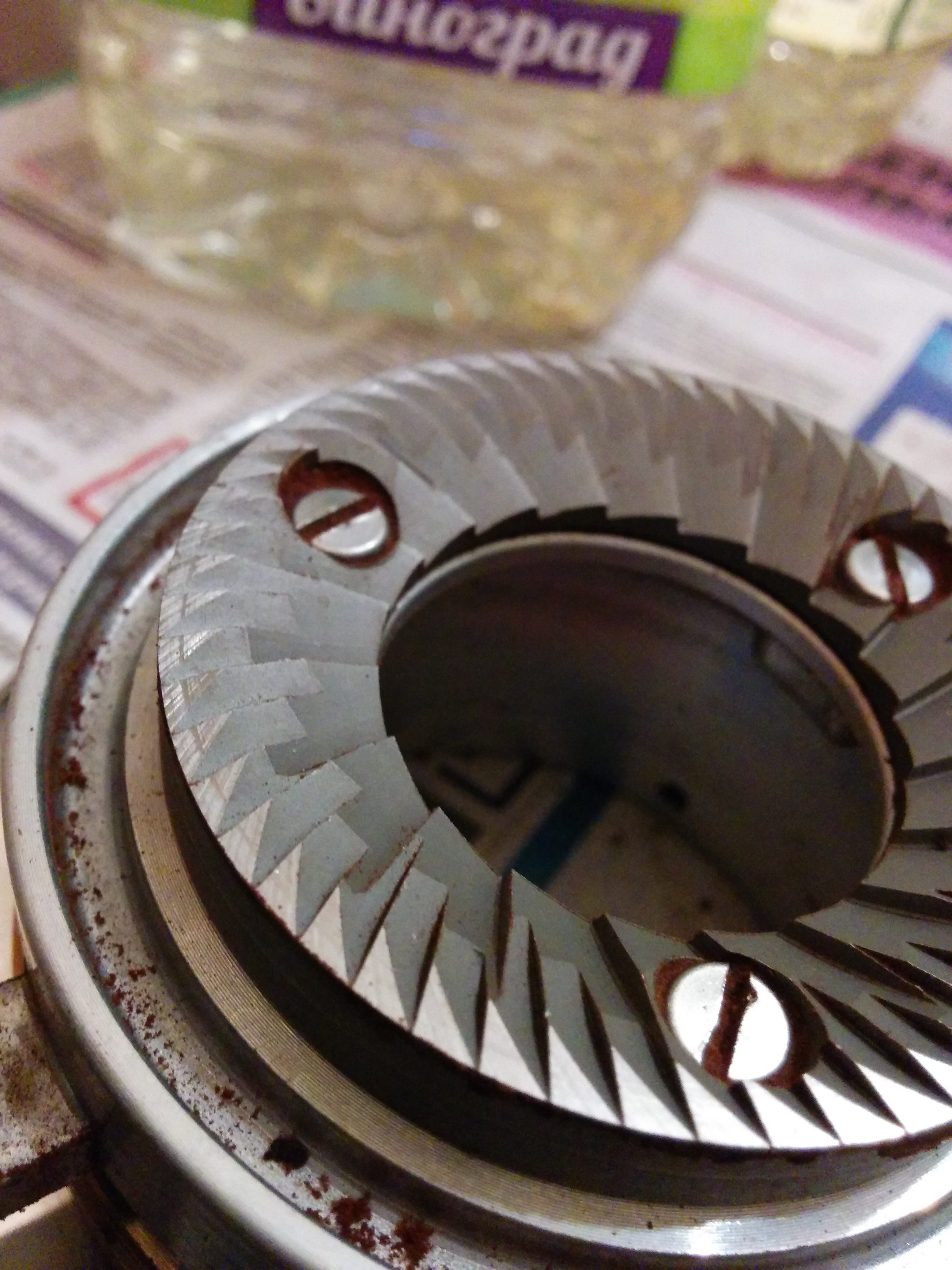

Судя по матовости на краях и небольших отклонений линии режущей поверхности - жернова достаточно "поездившие". Лучше послушайте Игнаса - и замените их на новые. С учетом вашего статуса - будете стопроцентов уверены в результате. Также можете помол мелкий на ладони растереть - если у вас встречаются частицы, которые ощущаются и корябаются, но при этом часть кофе представляет собой практически "масло" и мажется по руке - то жернова изношены (чем больше разница - тем больше изношены). Еще один вариант - готовите напиток на среднем помоле (чистый, фильтровой или альтернатива какая нибудь - не эспрессо и не турка) и пробуете на вкус. Если жернова изношены - будет чувствоваться небольшая пыльность во вкусе, жженость - при отсутствии "тела", плотности (если зерно нормальное конечно же). Не обязательно при этом быть профессионалом - отличить плохую чашку кофе от вашей любимой чашки кофе в любимой кофейне - достаточно легко.
По виду жернова вроде как должны быть вполне работоспособными. Советов как проверить вам уже надавали. Я только добавлю, что помол под эспрессо обычно начинается в районе 10 торцевых рисок от точки касания, чем хуже жернова, тем это расстояние меньше.
Мне не нравятся жернова на третей фотке сверху, в основном из за этого и создал тему, какието там как будто погнутые грани=(
Приеду домой начну тестировать=) Тест с ногтем мне по душе=) но чтото я сомневаюсь что чтото срежет=(, хотя... По доработке думаю просто приделать/приклеить какиенибудь "щётки" чтобы сметали кофе с самого дна дозатора=) ну а там по нужде буду допиливать=) Потребление ~4 еспрессо и ~2 капучино в день=)

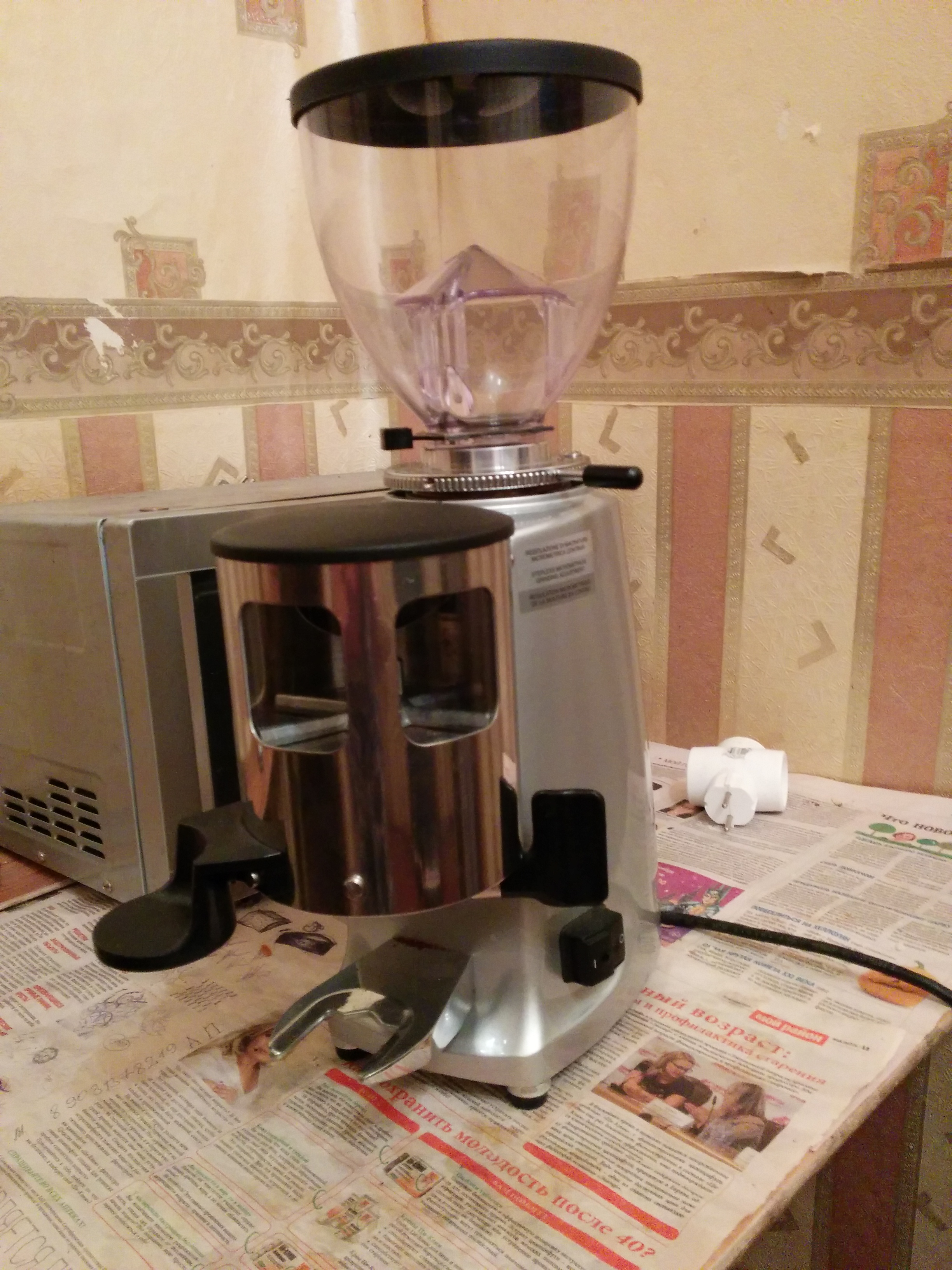

И ещё если можно вопросы по самой молке. Какойто бункер не понятный, смотрел в интерентах, они разные стоят, такого как у меня на мини не видел. с задвижкой внизу и конусом внутри? Ну и у меня как я понял самая простая модель? бывают с таймером и...
Всем огромное спасибо=) Есть что добавить - я буду счастлив=)
