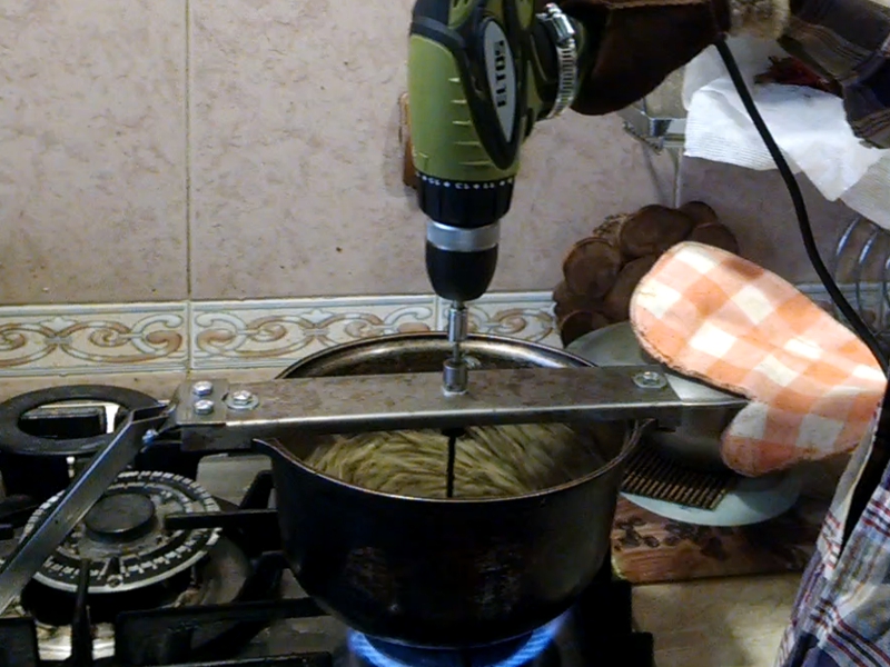

Позвольте с Вами не согласиться. Для меня это уже двухлетняя практика. Я не горжусь этим способом обжарки, но он таки сильно помог мне в осмыслении данного процесса. Зерно перемешивается очень интенсивно при помощи шуруповёрта посредством простого приспособления, которое устанавливается на казан. Обжарка получается очень равномерной и я давно уже научился контролировать процесс и по времени, и по внешним признакам. Кое-что меня (и жену ))) ) не устраивает в таком способе обжарки и в данный момент я активно занимаюсь постройкой барабанного ростера с ИК тэнами. Как ни крути, в прямом (шуруповёрт) и переносном смысле, а чугунный казан- это кустарщина, что не мешает однако достичь очень неплохих результатов.
olybass: я относительно обжарки феном писал, а конкретно про нехватку рук, из-за которой чугун в этом способе вредит. Имея четыре руки - можно конечно жарить и феном с термопарой в казане Достоинства чугуна как материала барабана или сковороды я нисколько не оспариваю
Зачем четыре руки? Достаточно сделать электропривод для перемешивания и держатель для фена- и руки свободны. Вот только я сомневаюсь в корректной работе термопары в казане, но это мои сомнения, не более. Да и фен будет раздувать шелуху из казана- на кухне не пожаришь, только двор или гараж.

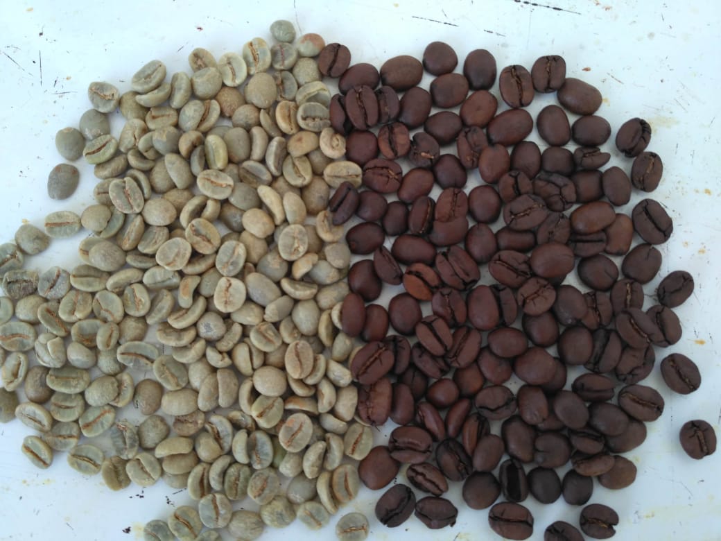

Второй раз обжарку сделал на ура. Вкус получился что надо.
Третья обжарка была уже увереннее. 300гр. Крек на 8ой минуте. Щелкало наверное с минуту примерно. пробовать буду завтра.

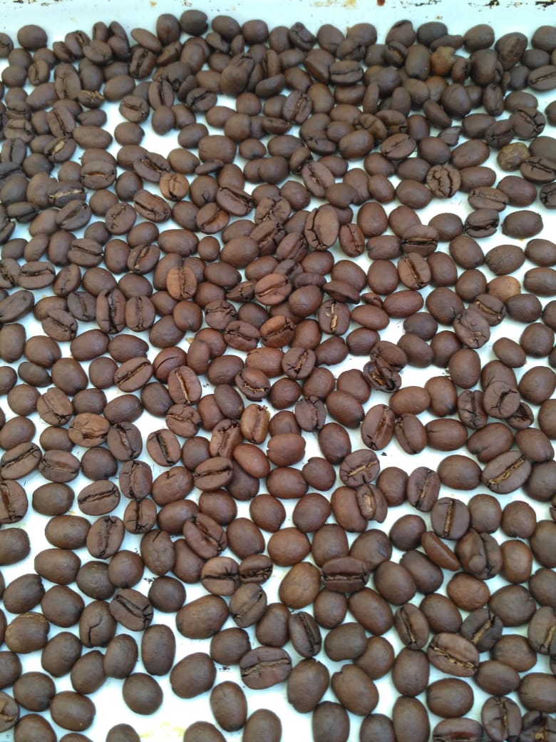

Что удивило - это равномерность обжарки. Не думал что феном получится так равномерно обжаривать зерно. Так же порадовало то, что впринципе даже на 3-ю обжарку я уже вполне осознанно контролировал процесс. А значит дальше будет всё лучше и лучше!

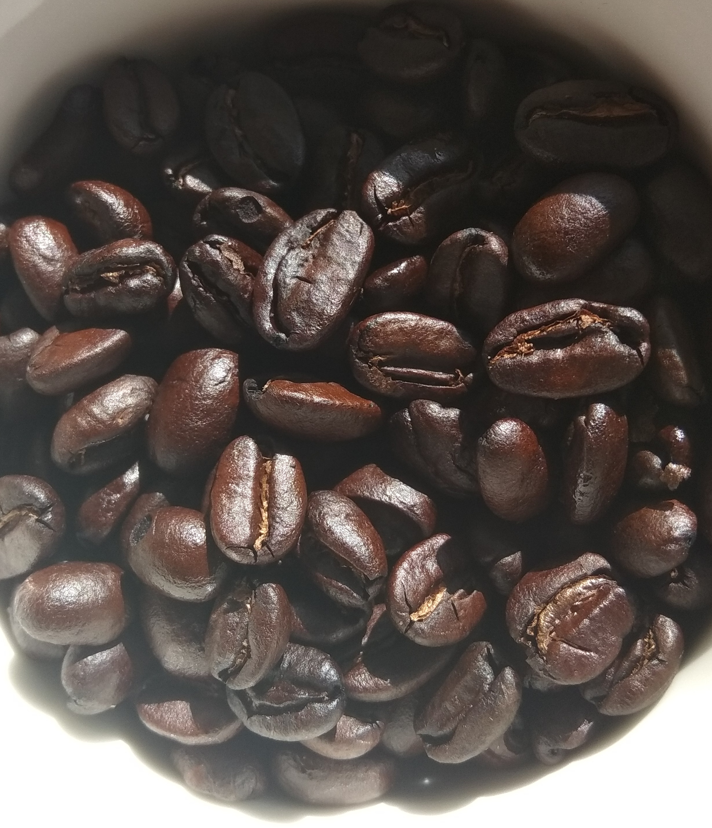

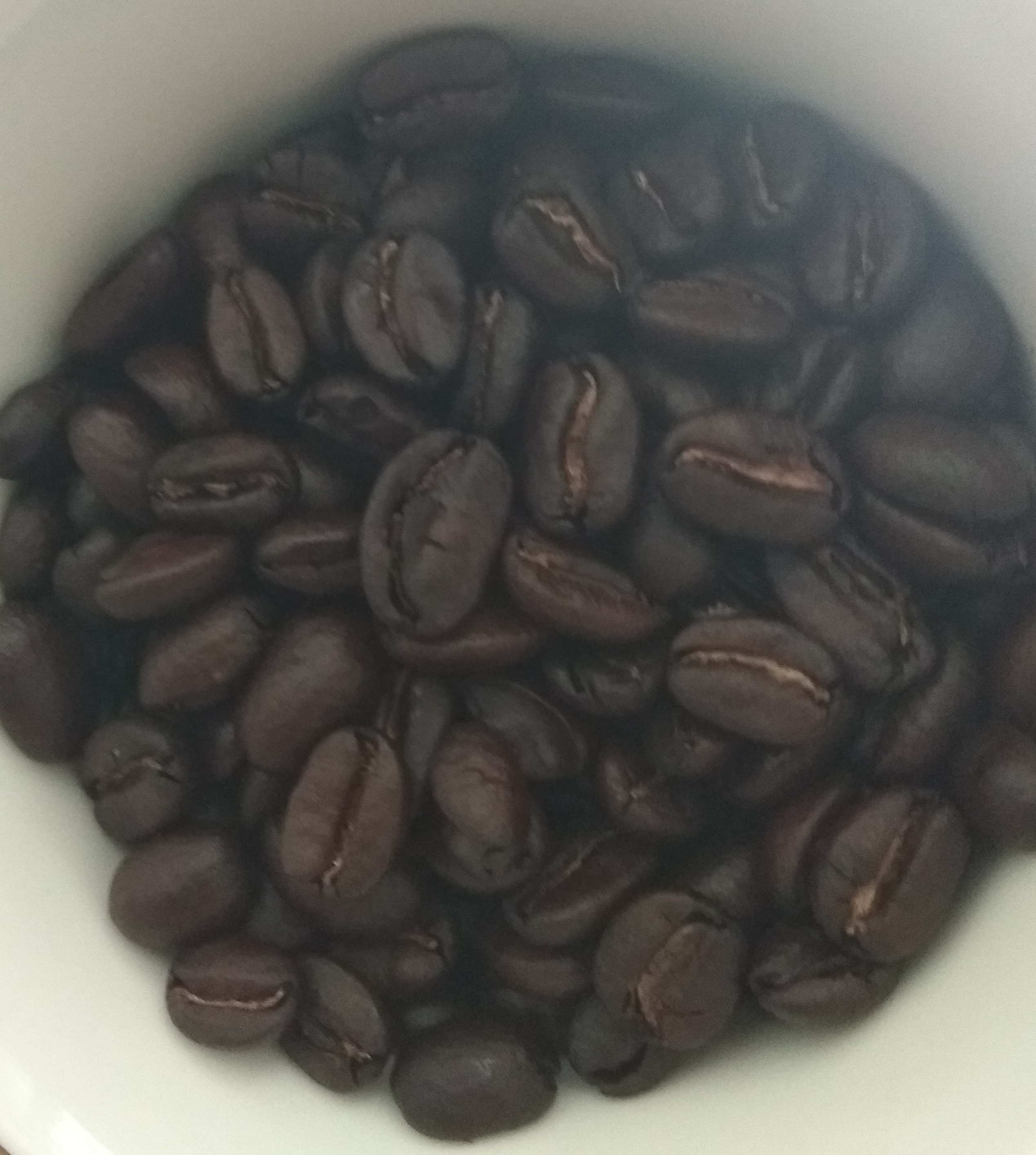

Через 20 сек после начала второго крака, это фактически до его завершения. Очень темная обжарка, а с учетом того, что весь процесс 9 минут, а масла нет, то скорее всего, действительно, по глубине обжарка сильно неравномерная. Я бы советовал жарить максимум до первых щелчков второго крака и немного помедленнее. Вы еще посмотрите сколько времени приходится на развитие (от начала первого крака до окончания обжарки), желательно, чтобы оно составляло 20-25% от общего времени обжарки. Надеюсь дней через 5-7 поделитесь впечатлениями о вкусе.
Zorg:TMN: согласна, почему-то сегодня процесс слишком быстро пошел. Ветра почти нет и жарко, может поэтому. Грела 3 мин на 250 градусах, потом 550, первый крек на 5-6 минуте, потом до конца на 250. В том же режиме в прошлый раз вышло 12 мин и зерно светлее. В следующий раз буду стараться держать фен дальше от зерна...

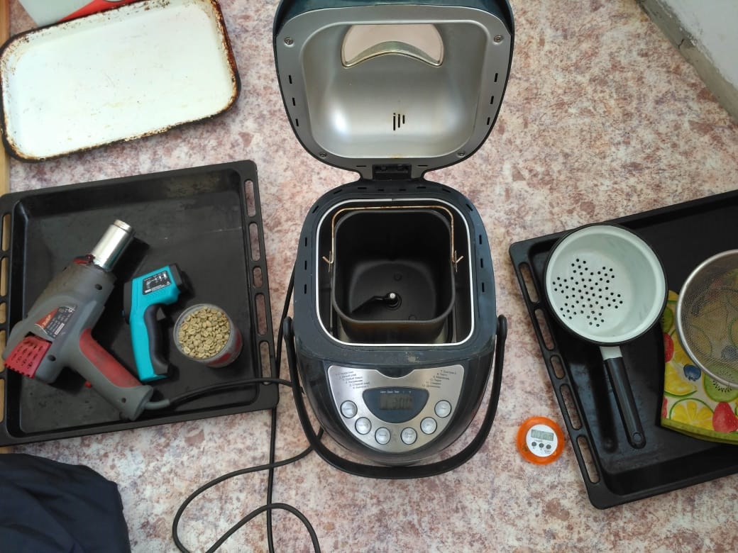

Приветствую всех любителей жарить феном! Тоже очень хочу попробовать пожарить самому. Купил бу хлебопечку. Правда попробовали ее по прямому назначению и чувствую придется другой искать )) В ютюбе понравился сбособ обжарки в колбе, где снизу обдув происходит тем же феном. Нашел завод который продает кварцевые трубки диаметр 10см, длина 1м. 6 т.р. если разрезать на 4 части получится по 1.5 т.р. Есть ли желающие помастерить такое устройство -[ссылка]-
Так же есть идеи по доработке крышки хлебопечки. Встроить в нее фен, дачик температуры, сбор шелухи -[ссылка]- Хочется управлять обжарку через комп+ардуино, чтоб процесс был согласно плана обжарки

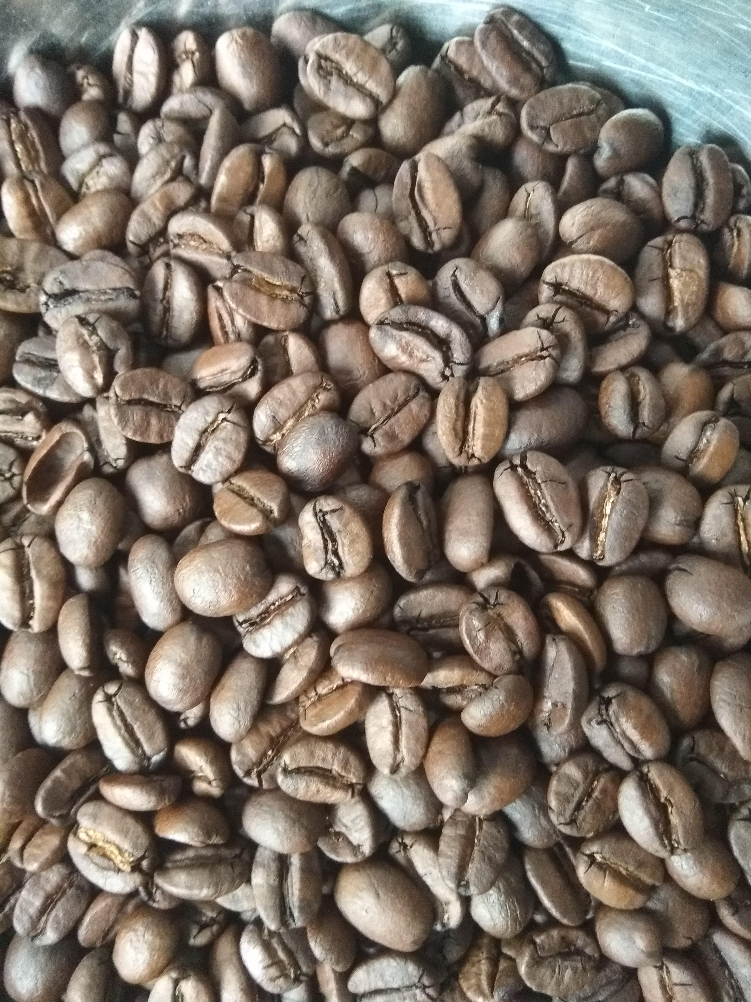

Сегодня впервые получилось обжарить без белых полосочек на разломе и не пережарить. Аромат кофе проявился сразу после обжарки, надеюсь разовьется в еще более интенсивный. Раньше кофейный аромат проявлялся только на третий день, сначала пахло жареным зерном. Отличия в обжарке: закладка 300 грамм, в основном на минимальной мощности, на балконе холодно, а печка приоткрыта чтобы просунуть фен - итоге обжарка растянулась на 13 минут (первый крек + 2 минуты). Возникла неожиданная проблема - очень много шелухи не слетело во время обжарки и струсилось на пол при обдувке феном.
Купила фен Bosch 600-3. Отличный фен, качественный, одна беда - кофе им в хлебопечке не пожарить. Дует фен отлично, но нагрева недостаточно, чтобы прогреть объем воздуха, удалось только подсушить зерно за 20 минут, крека не было. Пришлось достать еле живой китайский фен и за 4 минуты дожарить. Смешно и грустно.
Merzkii: у боша три режима, отдельно обдув не убрать, только вместе с температурой. И форма ручки не дает низко прикрыть крышку хлебопечки. Я видела где-то на форуме жаловались на ту же проблему, не выйти на крэк. dirk: у китайца за 1000р за 5 обжарок поплавился и стек пластик возле сопла. В руках между бошиком и китайцем разница есть. Но вот жар он дает даже слишком хороший, шелуха горит.
Вроде мощность фена достаточная. Может вам стоит поближе к зернам его держать (не знаю на каком расстоянии вы его держите).....У меня фен на 1500Ватт и батчи по 250 гр я спокойно обжариваю за 10-12 минут.
Видимо совсем хлипкий попался... Я за 2 года обжарки феном спалил 1 (и то потому что обжаривал на максимуме, а потом не охладив бросил в емкость для обжарки - поплавилась крыльчатка) Второй все-еще живой...
у бошика ручка с рамкой, не позволяет сопло глубоко в печку засунуть и крышку прикрыть. Ну и погода ветренная и не жарко, это тоже должно сказываться. В квартире бразилию жарить не реально, я ее даже охлаждаю на балконе, из друшлака шелуха летит. У иргачефа шелухи намного меньше. Как бы проверить, может фен неисправен?
