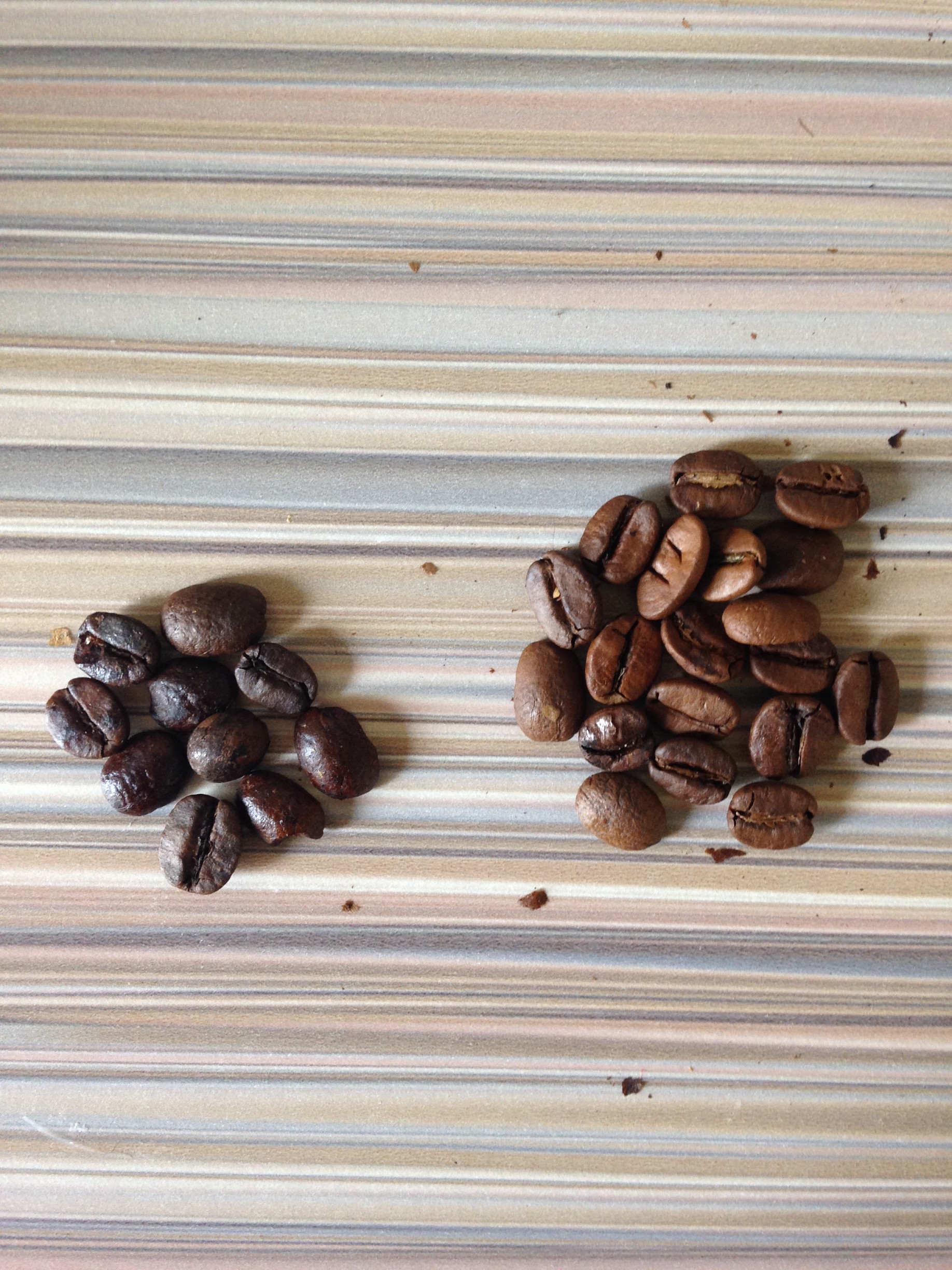

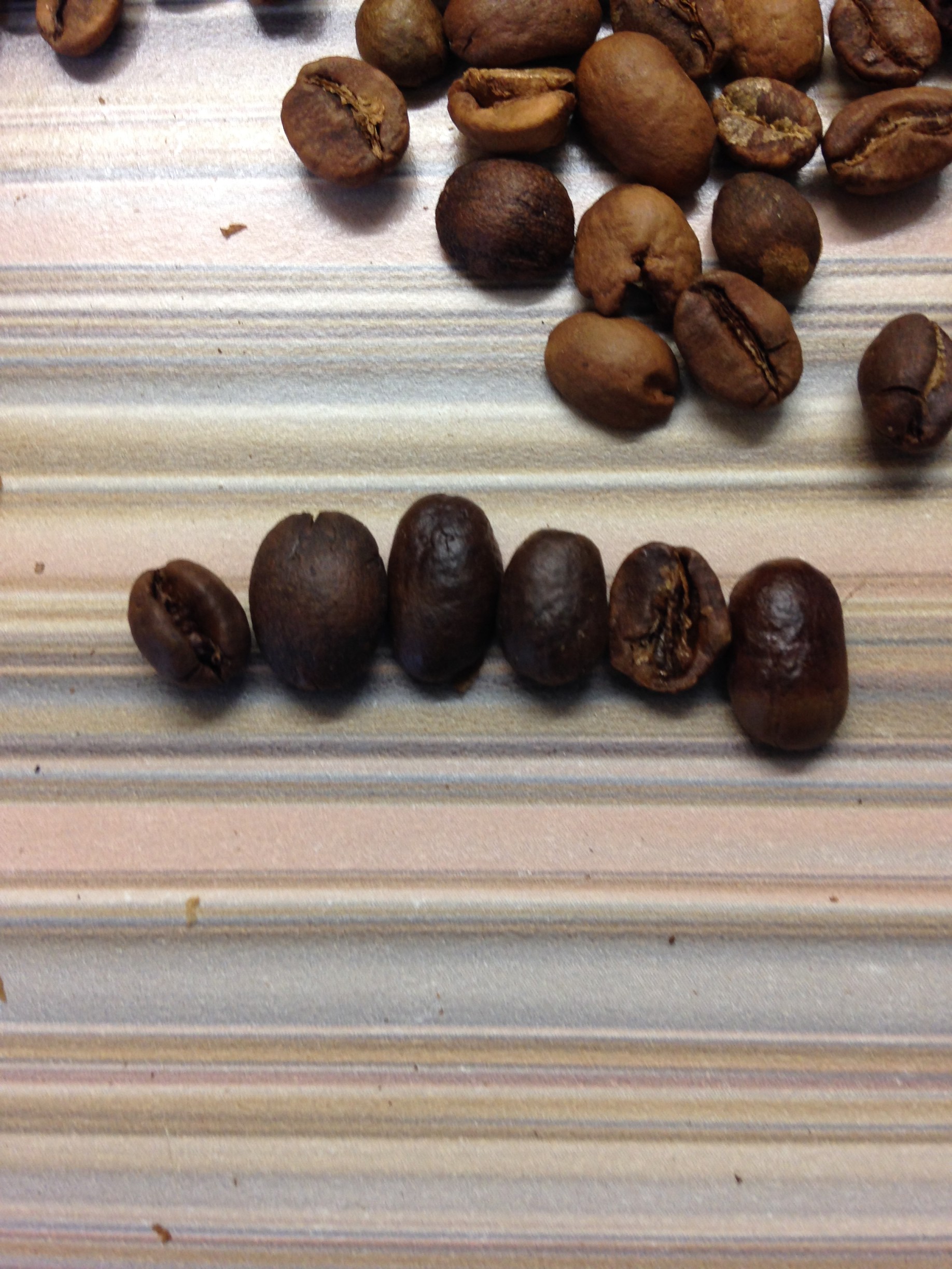

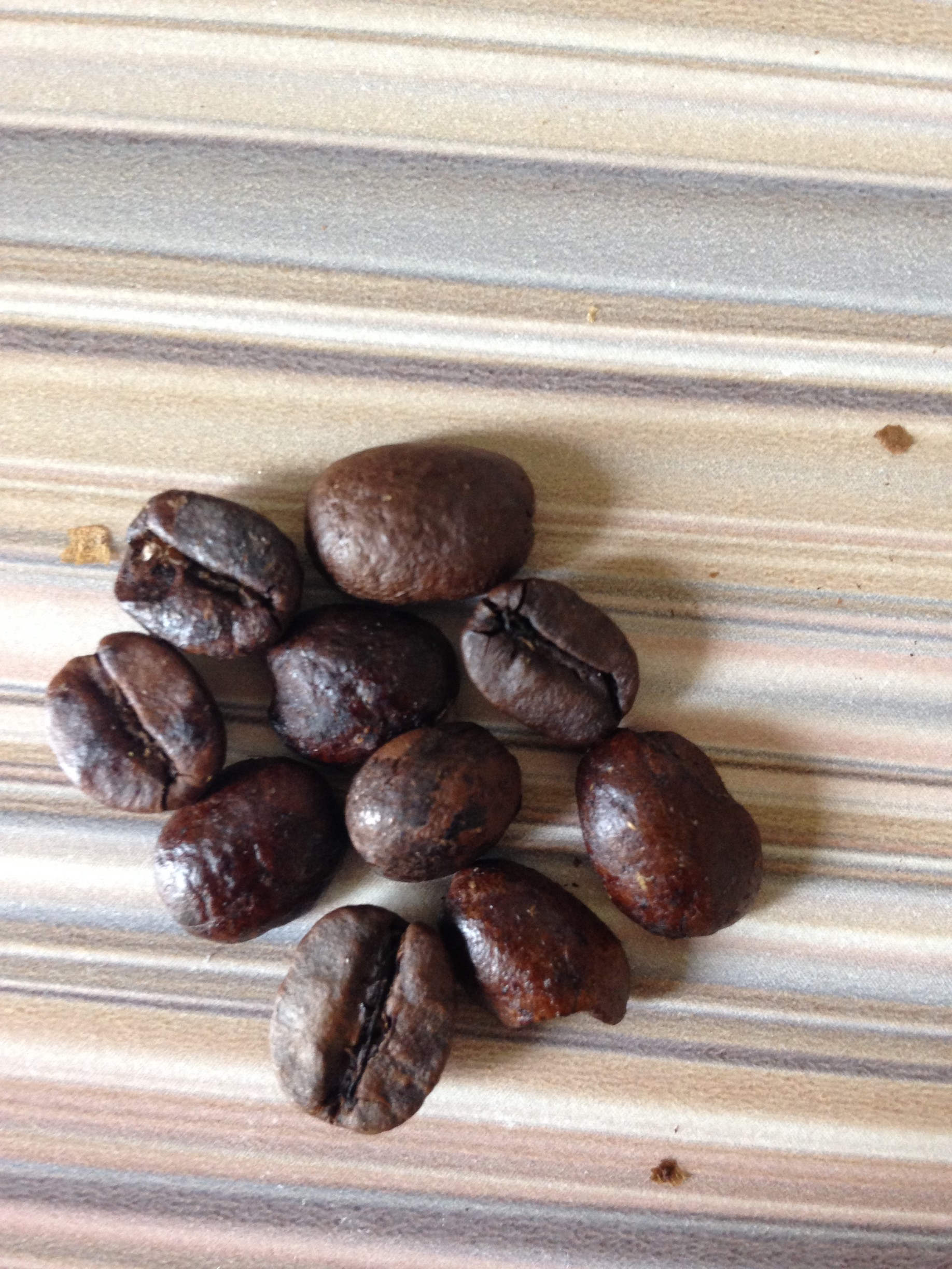

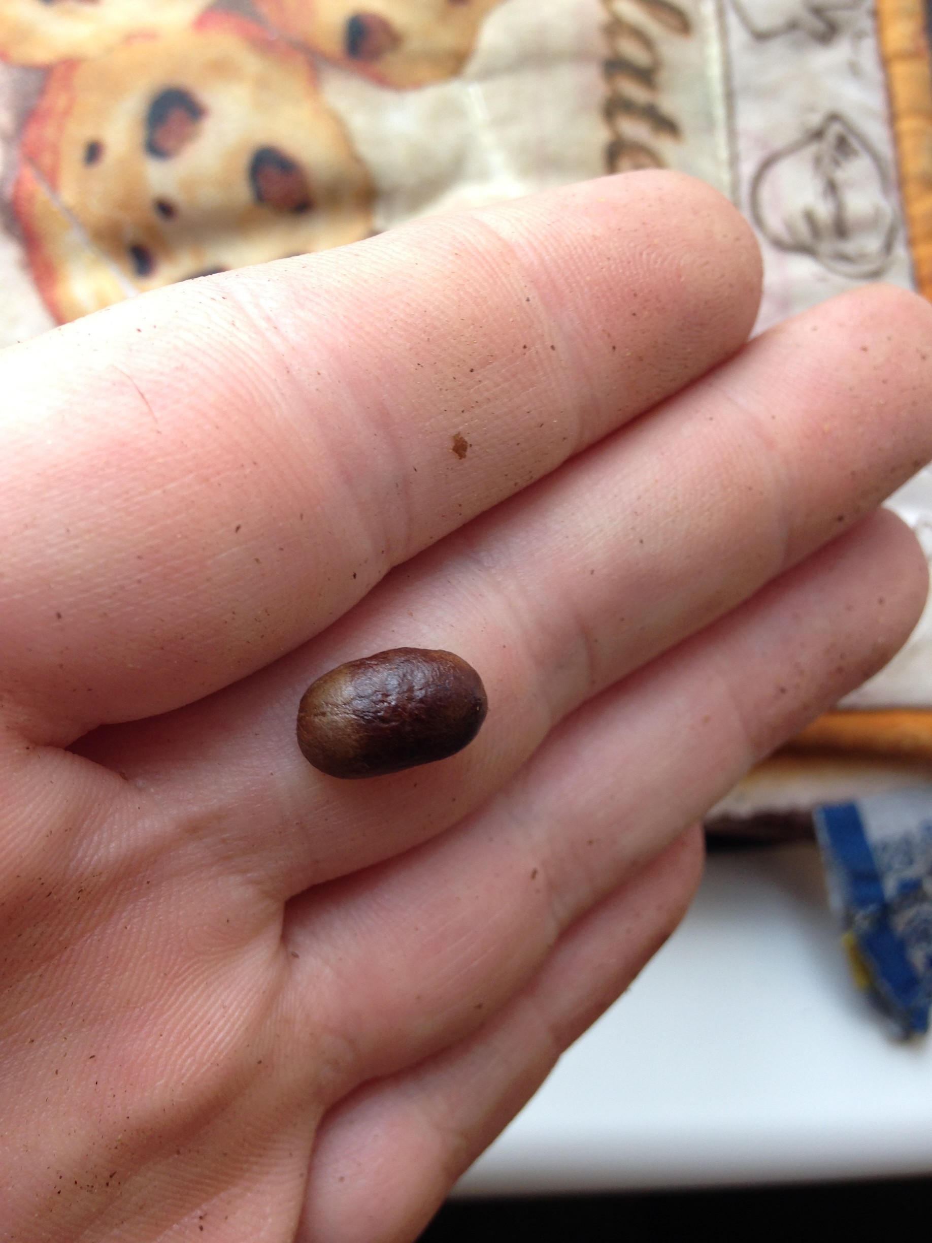

Почему то стали подгорать некоторые зерна, загрузка 300 грамм. С ручкой такого не было, когда была ручка и градусник стоял в ней, крек был в 195-205 градусов. Профиля такие.

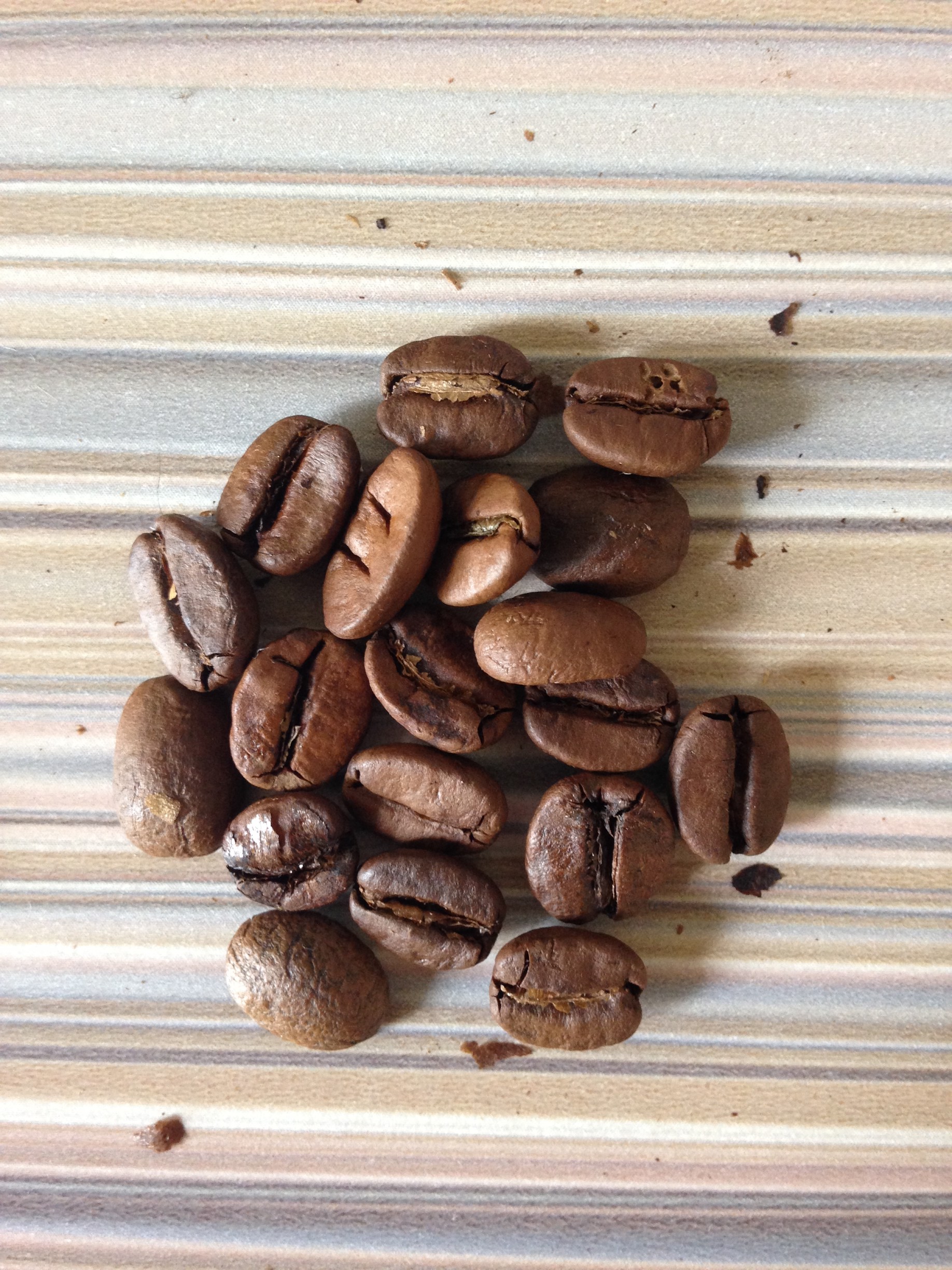

Также некоторые зерна стали неравномерно прожариватся. Фото прикрепляю. С чем это связано, высокая температура барабана, или мотор как то неравномерно вращаяется?
Выше писали на счет температуры крека. Изначально крекалось нормально. Опытным путем скорректируй положение термометра. По зерну думаю стоит уменьшить закладку и оценить результат.
Неравномерность обжарки может быть из-за низкой скорости барабана. Мотор на повышенной скорости работает? Для этого ростера не менее 60 об /мин скорость должна быть
lapis2002: для того, чтобы пожарить больше зерен, нужно больше энергии. То, что на вашем фото, называется чарринг. Возникает от перегретой сковородки (барабана). Вариантов фикса несколько: сместить подачу энергии больше на первую часть обжарки, снижать к финишу, либо грузить поменьше зерен. Можно поиграться с оборотами. Как правило, чем выше обороты, тем больше конвекции.
