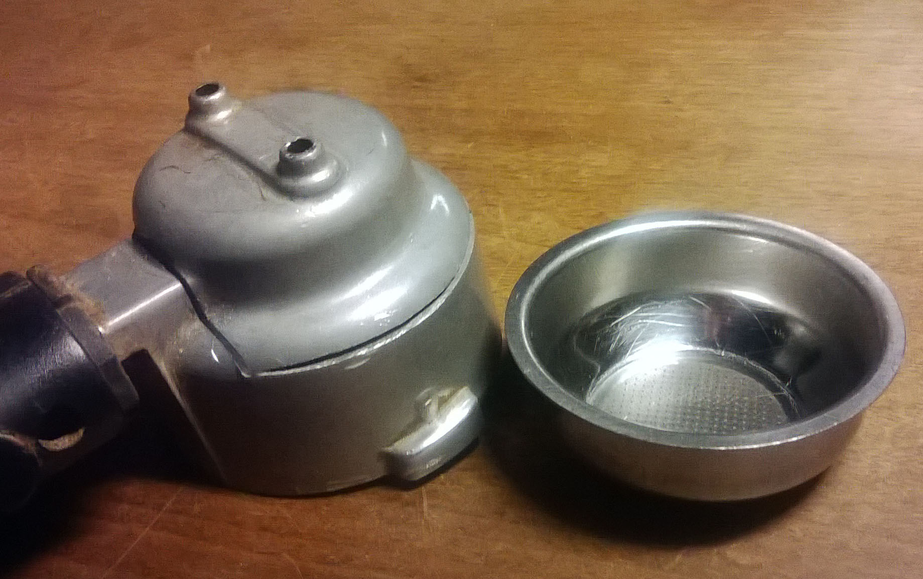

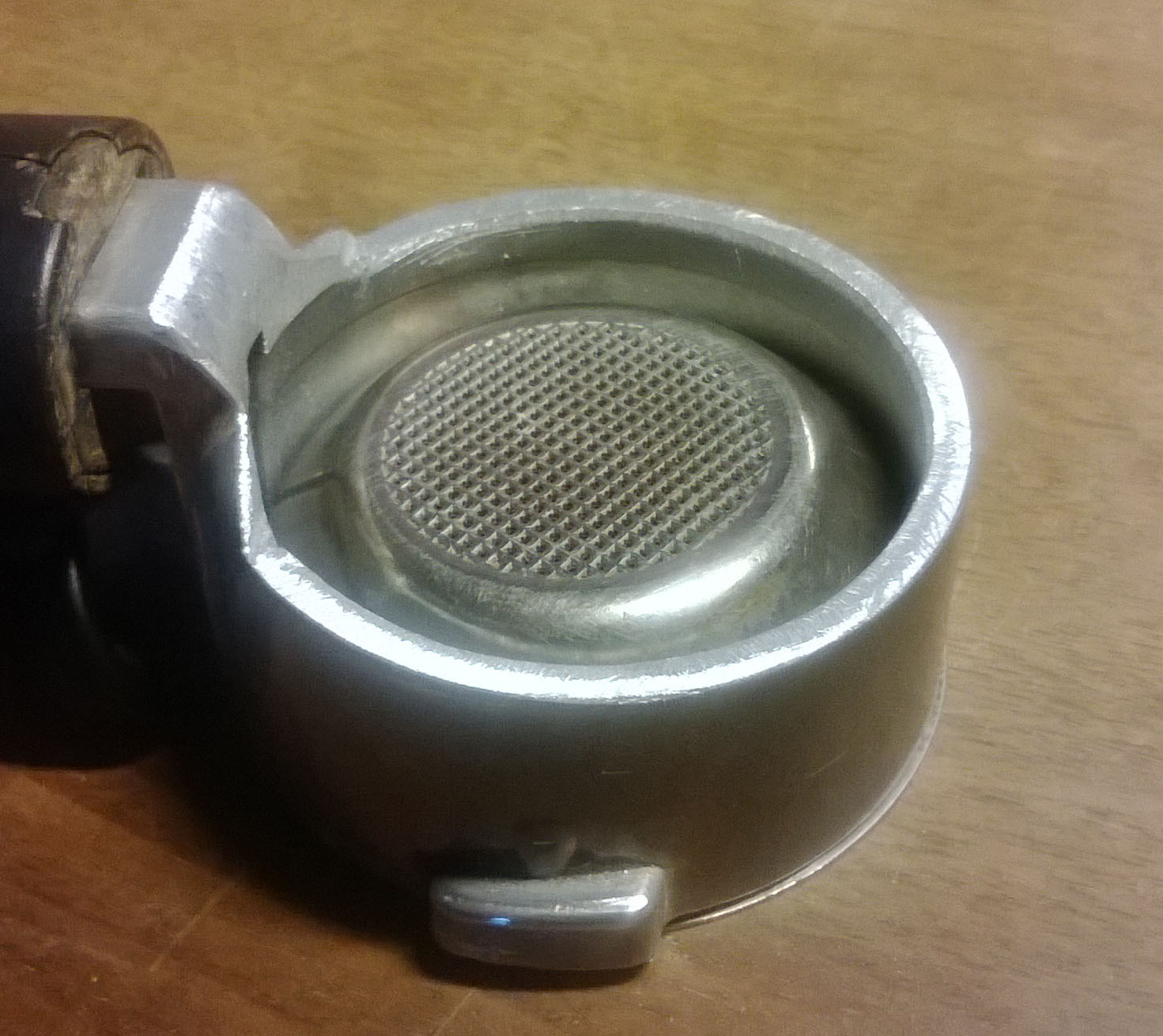

Имея в распоряжении кофеварки Delonghi 155 и старенький Krups 880, хотелось попробывать с бездонным фильтром. Но размеры имеющихся карзин не 54 и 51 мм. не остевляли надежды на готовые продукты. Решил сделать из рожка Krups-а бездонный фильтр в рукопашную. Вот, что получилось:

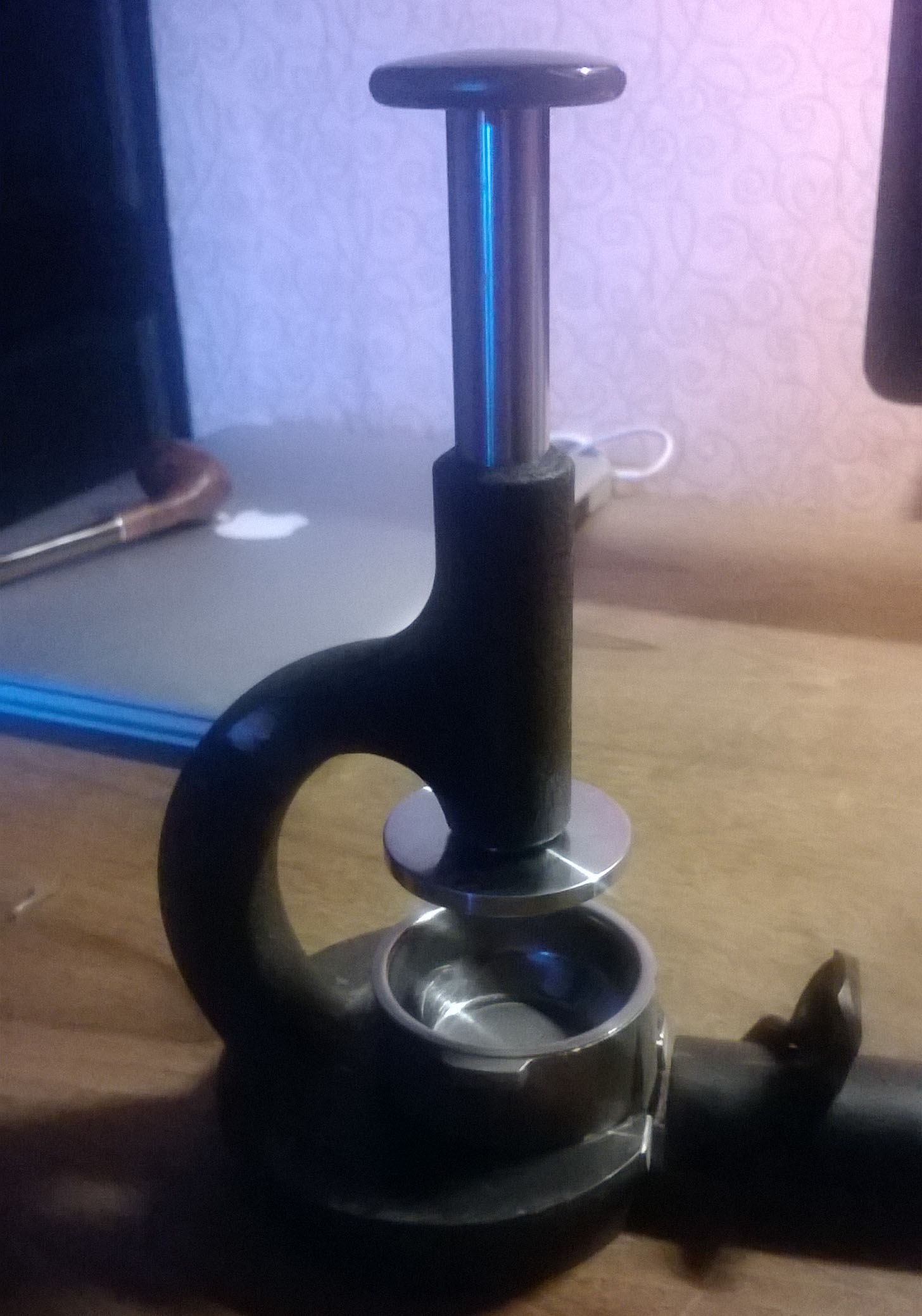

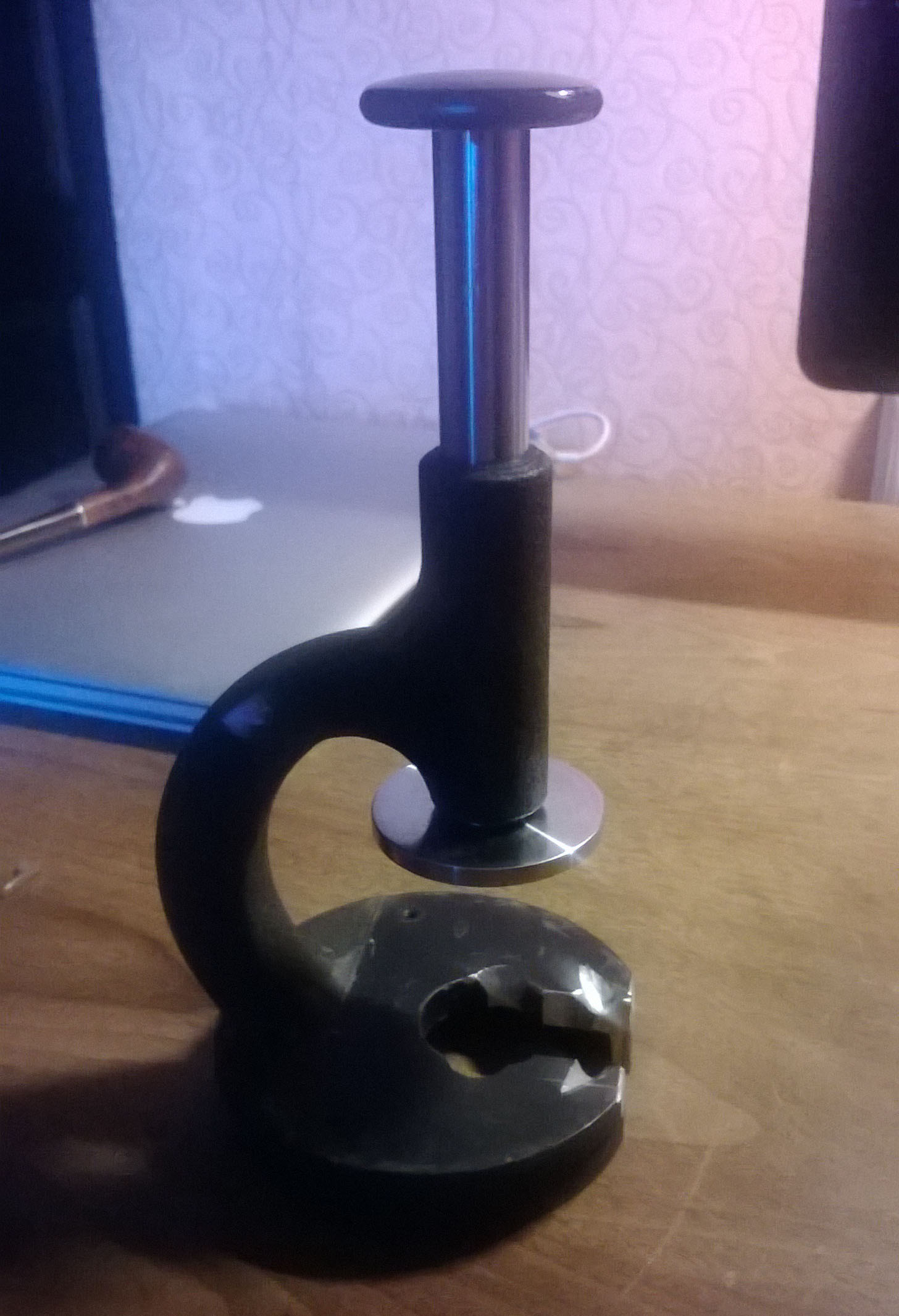

Заодно приспособил ручной прессик для микрошлифов от металлографического микроскопа для "мерной" темпировки. Диаметр шайбы как раз 51 мм. Теперь параллельность можно гарантировать.
