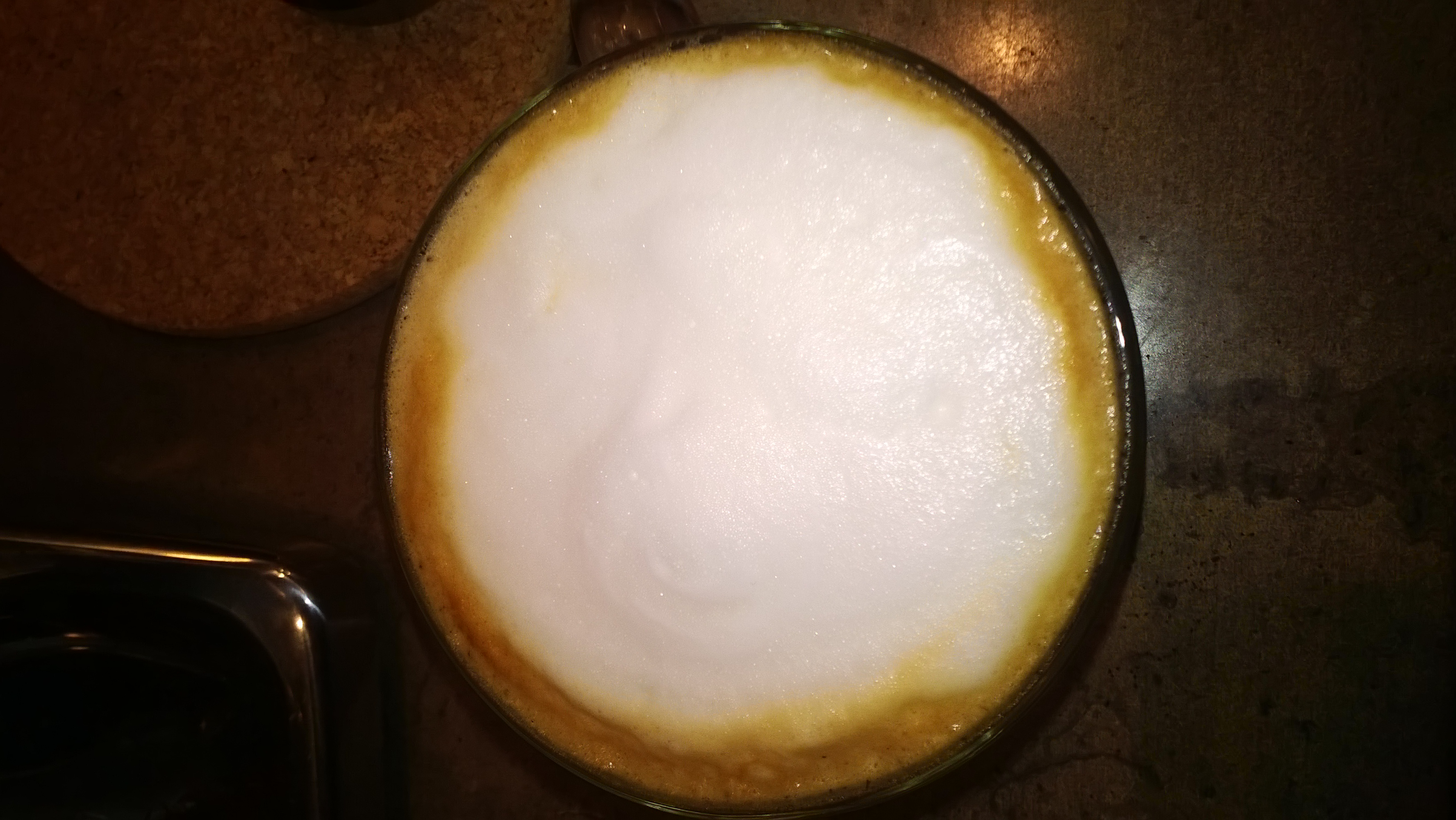

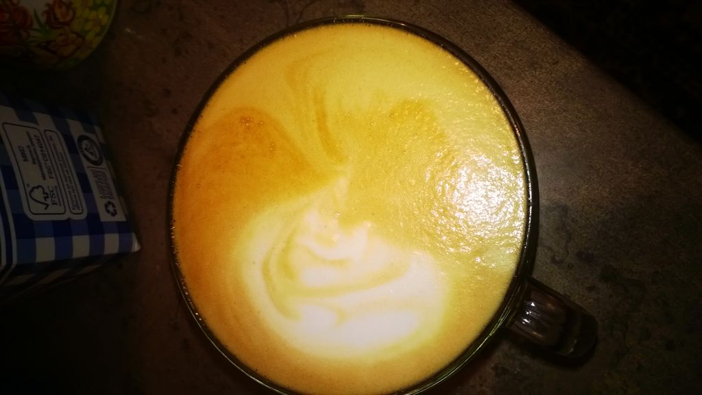

И еще вопрос знатокам по взбитию молока. Насадку от Тидаки буду покупать позже, пока имеется стоковая трубка Гаджии. Так вот, если использовать насадку "Панарело", пенка получается сухая и не вкусная. А при использовании трубки без насадки, молоко взбивается очень плохо. Что посоветуете, мучить дальше голую трубку и тренироваться, или это бесполезно (насколько я понимаю, отверстие великовато), и до покупки правильной трубки юзать "Панарелу" ?
Razik: Взбивайте голой трубкой, немного неудобно, но резукльтат можно получать великолепный. Главное приспособиться на первой фазе аккуратно делать подсос воздуха без образовапния крупных пузырей.

не всю. Только кожух снимите, оставьте вот это -[ссылка]- Чуть-чуть под наклоном ближе к стенке молочника начинайте, разместите кончик буквально на поверхности, молоко само поднимется и прекратит подсасывание воздуха, вам останется только дождаться необходимой температуры, которую можно мониторить рукой или термометром.

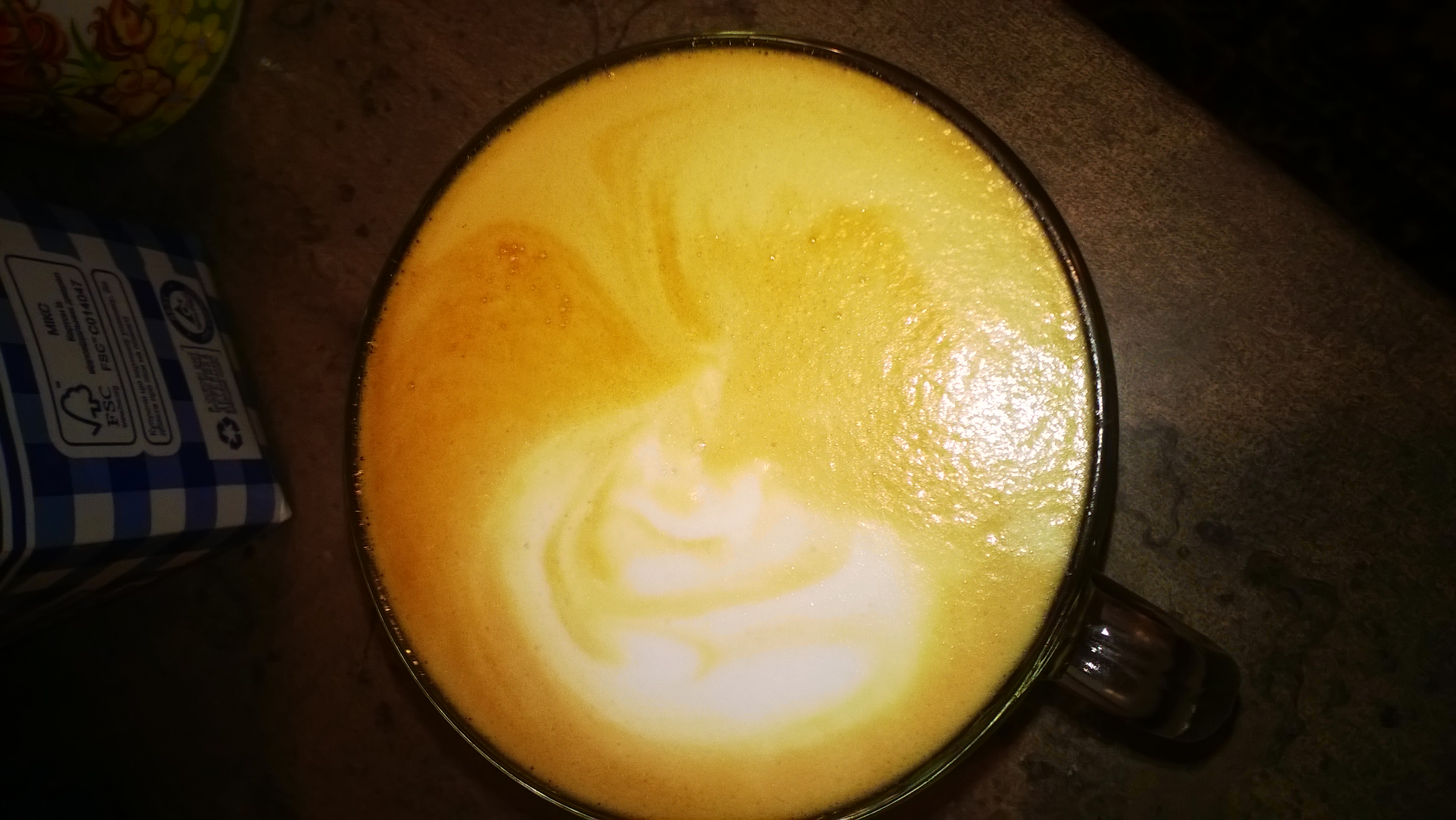

Попробовал без насадки Панарело, держал как на фотке. Пенка поднялась очень быстро, но все равно воздушная, хоть и не такая как с панарелой. Буду тренироваться.
