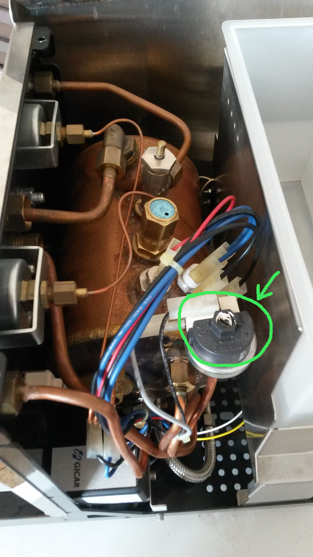

Разобрал я свой агрегат. Странно всё это. Клапан давления не травит. В плане электричества никаких пробоев нет. Но после получаса-40 минут показывал только 0.5 атм. Проблема решилась как со старыми советскими телевизорами - покрутил туда-сюда винт регулировки давления в бойлере, постукал по нему, и давление поднялось до требуемой единицы

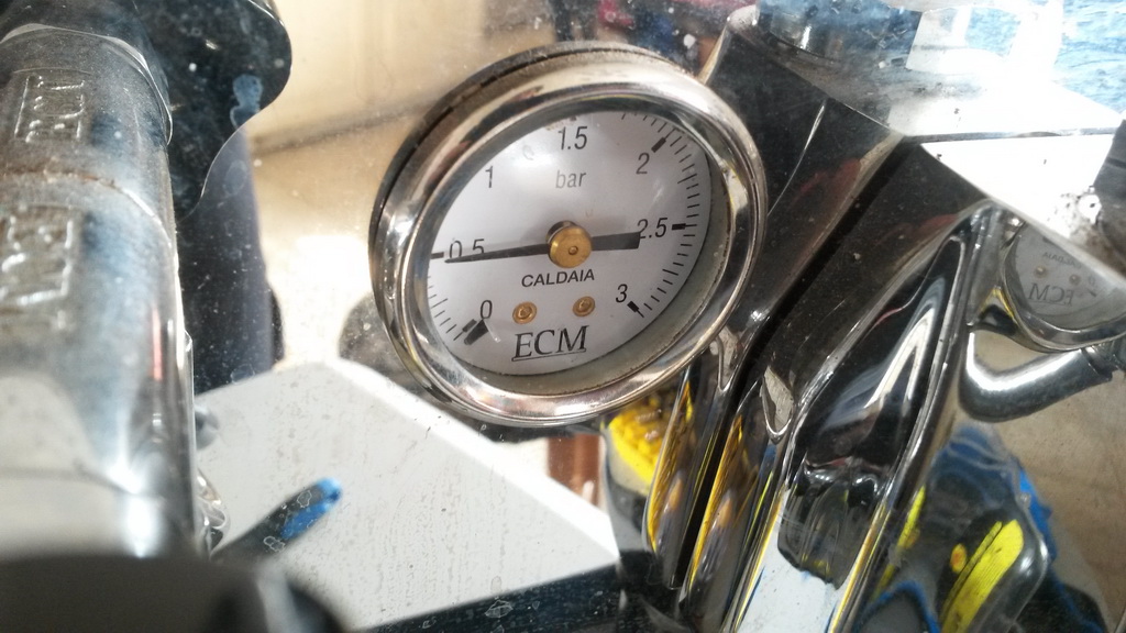

Не, ни фига. Купил новый прессостат той же фирмы, заменил - проблема осталась. После часа прогрева показывает всё те же 0,6 атм. Но если включить пролив - идёт кипяток. Может, в самом манометре проблема?
В манометр тоже может попасть грязь и кусочки накипи. Я сегодня как раз чистил свой с той же проблемой. У меня наблюдался еще один признак засорения - стрелка не возвращалась к нулю при остывании машины.
Бинго! У меня, как оказалось, был змеевик от манометра засорён. С выкрученным манометром и включенной машинкой через него пар не проходил совсем. Прочистил/продул как мог - пар пошёл. Прикрутил всё обратно - стал показывать логичные цифры. Только теперь кофе, собака, горький. И не пойму - то ли в машинке проблема, хотя давление в бойлере на единице и при проливе на девятке, то ли из-за болезни и заложенного носа не чувствую вкуса .
