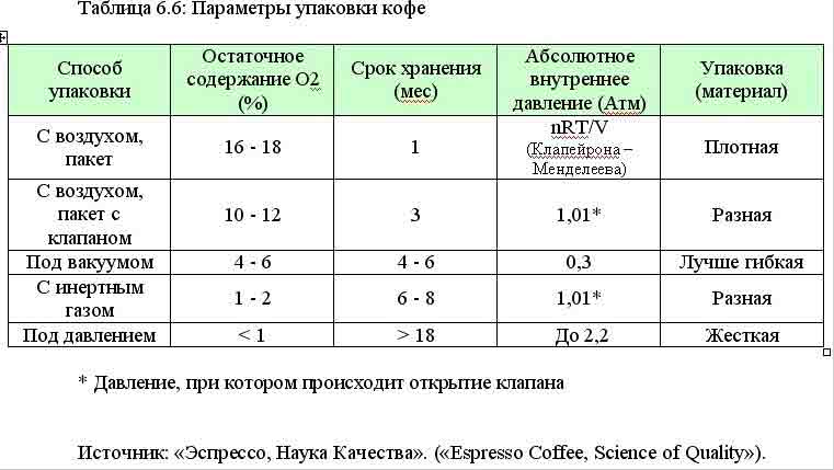

Александру: Извините за назойливость, но таблица породила больше вопросов, чем ответов: 1) вакуумная упаковка, судя по таблице, оказывается лучше клапана. Так ли это? и почему вакуумную упаковку не разрывает? 2) Если кофе с инертным газом пакуется с клапаном, то почему не происходит постепенного замещения инертного газа газами, выделяемыми зернами? 3) Что такое упаковка под давлением?

Юрий - привет! 4 недели - это ты с той таблицы от тсалекса что ли взял? там вроде как максимально рекомендованный срок продажи.. 4 недели кофе свежий не может быть однозначно. кстати, ты монтану, фреш и других в рознице продаешь, как я понял? как реагируют покупатели на 20 дневный кофе разных компаний? про клапаны и элитку - ты как то все развернул , я намекал про наоборот - что элитку надо продавать только с клапаном, клапаны сами по себе понятно не говорят что кофе внутри элитный, но гарантируют, что он внутри дольше сохранит свежесть. Про селедку - ты где видел на одной полке кофе и селедку? в супермаркете клапан просто увеличивает шелф лайв, срок продажи с полки, хотя обычно в раше просто пишут 1 - 1,5 года срок и вперед, чтоб магазины не боялись не успеть продать, а неместные так даже дату обжарки не пишут, просто - годен до. если там есть и кофе без клапанов, то тогда не вижу прямой связи супермаркетов и клапанов. А кто такие кстати S&H? по поводу преимущества - наверное клапаны уже очень давно как не преимущество, а норма работы с хорошим свежим кофе, я бы сказал что его отсутствие - недостаток, а не наличие - преимущество и понты, как тут пишут с умным видом очередную глупость некоторые. Если кофе к тебе так быстро приходит и активно продается - это сильно, к сожалению не для всех такой быстрый срок доставки до полки возможен. вопрос еще конечно хранения потом этого пакета у покупателя, после покупки, там то сроки поболее. с уважением!

Ту Лук! Видишь ли, про срок хранения 1 месяц, я писал пораньше, чем Тсалекс выкатил таблицу. И именно тем, что я знаю, правильные сроки хранения, поэтому продаю примерно 70% своего кофе в течение 14 дней, остальное реализовывается в течение остальных 14 дней. Дорогой Лук, я не шулер и не надо меня ловить на слове! Тсалекс утверждал, что кофе СОЕ должен продаваться ТОЛЬКО в пакетах с клапаном. Я говорил, что при сроке продаж до 30 дней клапан не нужен. Спасибо, Тсалексу за представленную таблицу, где черным по белому указаны сроки реализации в зависимости от упаковки.
Компания S&H знаменита хотя бы тем, что на протяжении ряда лет скупает верхние позиции СОЕ, почти во всех странах.
2 Юрий - не за что еще раз только хочу уточнить, что это они обозначают эти цифры не как срок, в течение которого кофе сохраняет максимальныю свежесть, а как максимальный срок, в течение которого этот кофе есть смысл продавать и покупать соответственно в разных упаковках. СОЕ, не СОЕ - вопрос просто в свежести, что для элитки просто особенно актуально. А клапан все таки, даже в рамках месяца, сохраняет свежесть значительно лучше, что отражается и в чашке.

tsalex написал(а) ... 2 Юрий - не за что еще раз только хочу уточнить, что это они обозначают эти цифры не как срок, в течение которого кофе сохраняет максимальныю свежесть, а как максимальный срок, в течение которого этот кофе есть смысл продавать и покупать соответственно в разных упаковках.

почему клапан то не нужен??? если по той же таблице, спасибо Тсалексу, прикинуть что срок старения кофе с клапанами замедляется в три раза, хотя там понятно не прямая зависимость, а в первый месяц это соотношение даже больше, потому что часть времени активно выходят газы и кофе улучшается и стабилизируется, то получается что допустим на 15 день кофе в пакете без клапана это (очень грубо) кофе 1,5 месячной давности в пакете с клапаном. то есть даже если его продавать за полмесяца, то разница очевидна, это отразится и в чашке. Юра, подскажи, ты не ответил, ты продаешь и монтану и фреш в магазине? как реагируют люди на тот и тот кофе с 15 дневным сроком например, и с 20 дневным?

по упаковке сейчас смотрю информацию, пытаюсь разобраться. по таблице, которую я выкладывал - корректировка: по способу упаковки с воздухом они описывают два варианта, которые и приводят в таблице: упаковка с клапаном и без. Упаковка без клапана, как они описывают, может быть использована при предварительной дегазации кофе, чтобы пакет не разорвало. Для такого способа как раз и обозначается месяц, как рекомендованный максимальный срок продажи. В случае, если дегазация не проводится, то как они пишут, должны использоваться пакеты с клапаном, который выпускает излишний газ и предотвращает разрыв пакета. Для такой упаковки обозначается три месяца. Про пакеты с проколами они вообще не пишут, видимо им просто в голову не приходит, что можно так паковать. Учитывая, что проколы все таки обеспечивают достаточно активный доступ кислорода, что приводит к быстрому окислению ароматических масел, срок хранения такого пакета значительно меньше месяца. Это издание "Эспрессо. Наука качества" которую издали Илли, раздел Хранение и упаковка, 247 стр, кому интересно в оригинале посмотреть. По остальным вариантам упаковки выложу чуть позже, вообще книга интересная, описываются все этапы, которые влияют на качество зерна, от плантации до заваривания, и даже здоровье и психология потребления.

подскажи, обозначение килограммовых упаковок - Ventilpose - как переводится? мне кажется что с клапаном, хотя я не знаю точного перевода. И это обозначение напротив всех сортов СОЕ.
Правильно кажется! Но, вот у нас в офисе лежат их пакеты. Осмотрел - клапана нет. О чем это говорит? О том, что есть два типа упаковки. А вообще, достал меня этот клапан! и дырочки тоже. При моей схеме работы, он не нужен. Если бы, я поставлял кофе в супермаркеты или в дальние регионы - тогда да! Тогда я бы был в этих регионах самым крутым парнем! До появления первого нормального местного обжарщика...
