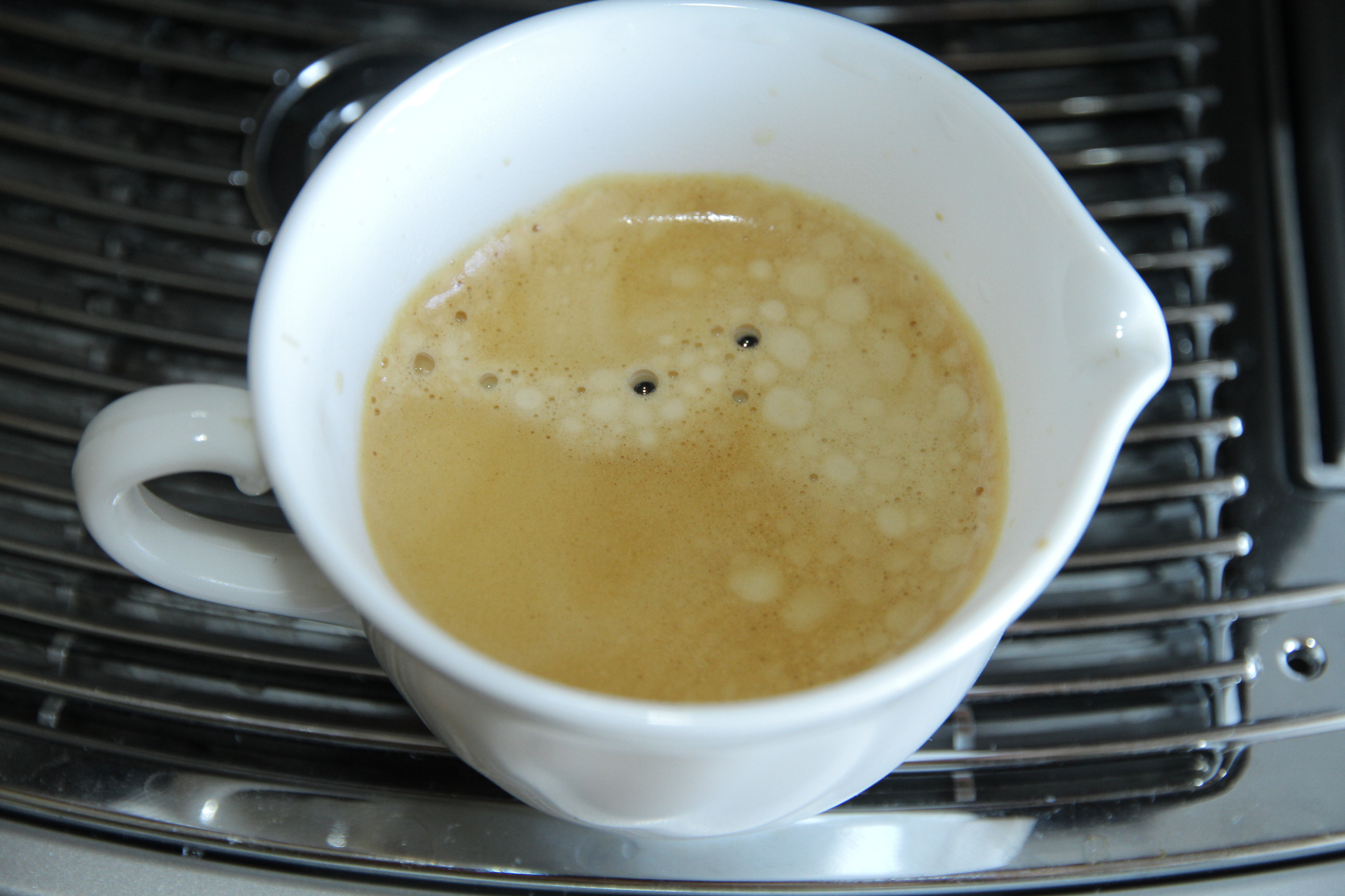

кофе, по сравнению с приготовленного в турке, излишне крепок. с выраженной горечью. и добавилось кислое стойкое послевкусие. Напомню настроек не менял. Без советов трогать не чего не буду... Кто какое молоко использует. Утренняя зорька отборное пастеризованное 3,4%. Обильной воздушной пенкой не порадовала. Но само молоко мне очень понравилось. Кофе и здесь сильно горчило. Не совсем понял, кофе в пенку добавляется, нажатием любой из кнопок - эсперссо малый большой...? Или для капучино есть нечто настраиваемое отдельно. Я просто вливал в молоко эсперессо или, нажимал кнопку "малый кофе". На этом молоке, я не уловил тонкости настройки для формирования пенки. Перемещал иглу, но лишь почти совсем её вынув, получил крупные пузырьки.... ??? это молоко виновато.
да в самом начале проверил жёсткость воды. Оказалась самая мягкая. выставил едегицу. в настройках.
Хочу "выставить предварительное смачивание" и подскажите, в меню можно выбрать степень нагретости кофе, кофе очень горячий. Изменение этого параметра не связано с крепостью.? Мне не совсем понятно как можно менять температуру не изменяя вкус.

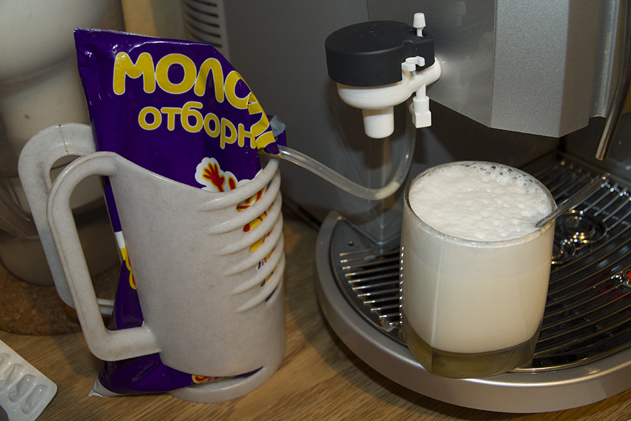

не думал что так молоко дуть буду... плюс ложка мёда и в сон клонит
осталось с кофе разобраться =========================== Насколько чувствителен капучинезатор к отсутствию промывки? Если закрутился, и убежал на несколько часов? ... это критично. какого оъёма воды достаточно для промывки. то что затягивается воздух в трубку, или в отверстие куда установлена игла - регулятор, - как это, критично для капучинезатора

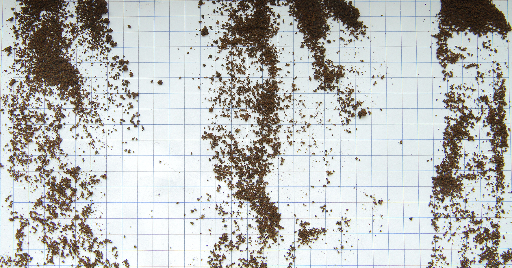

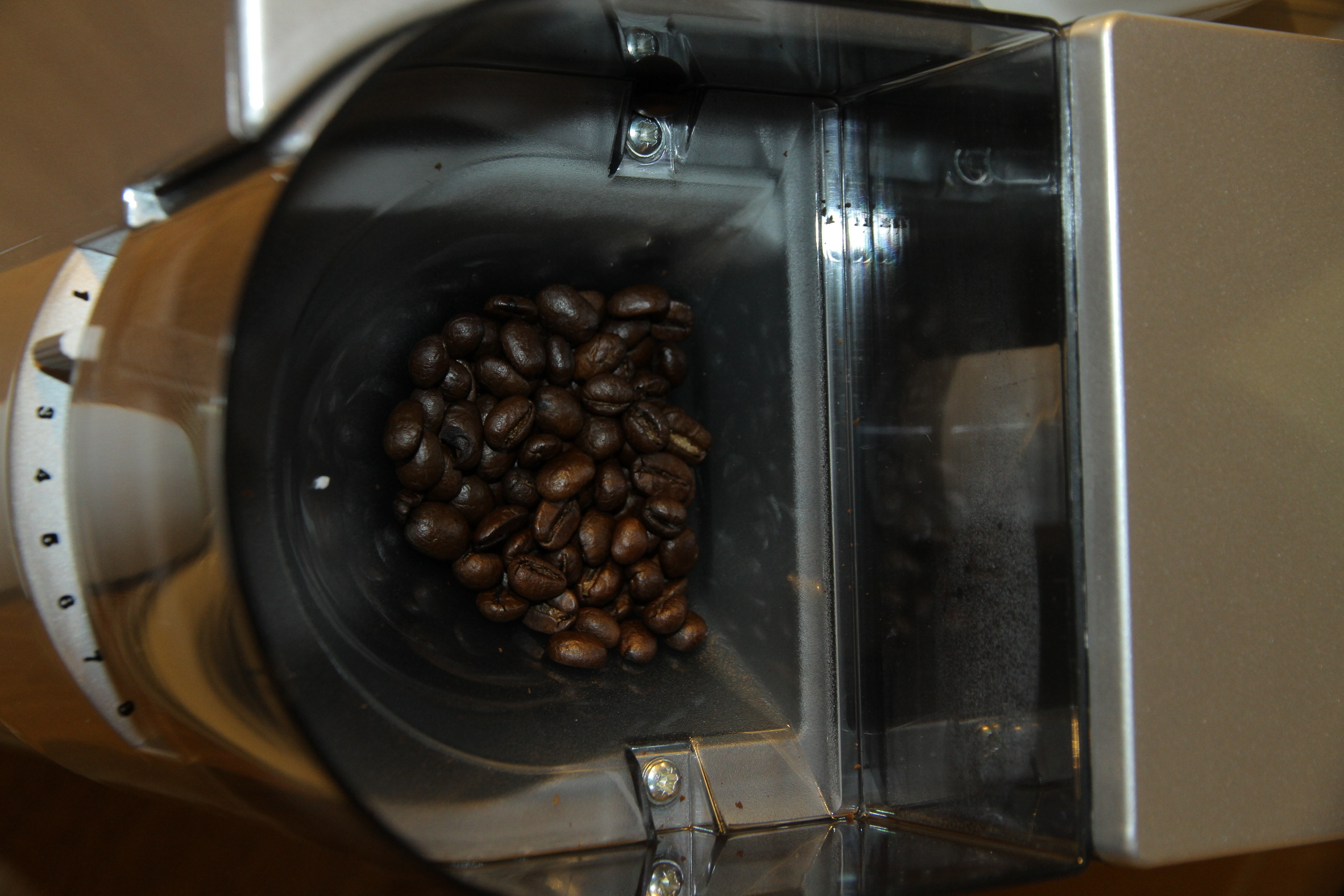

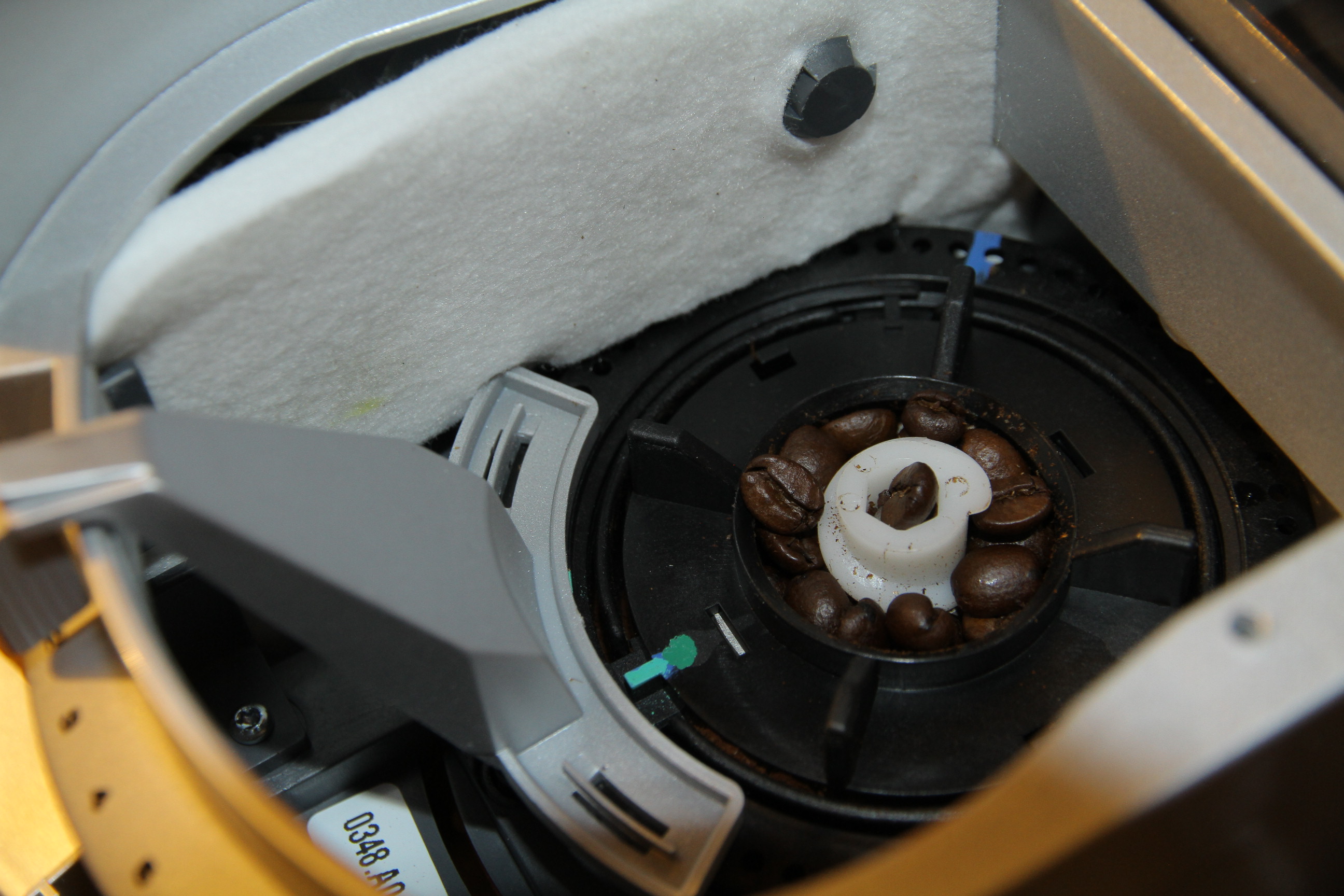

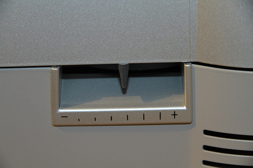

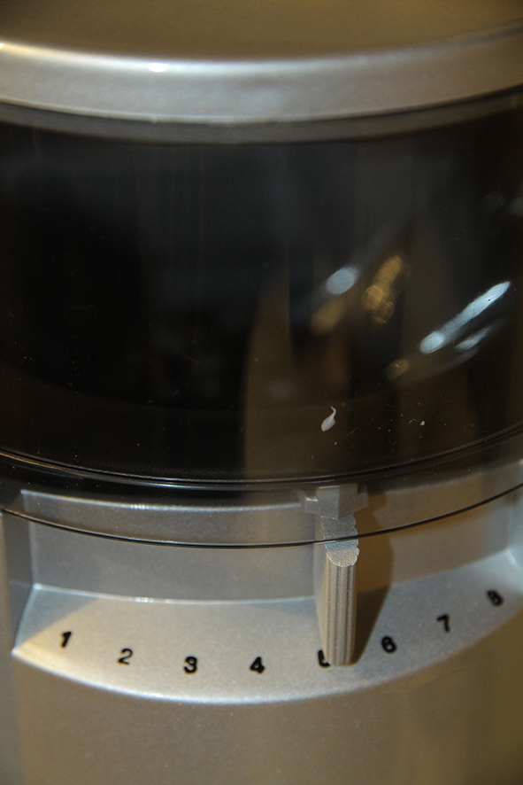

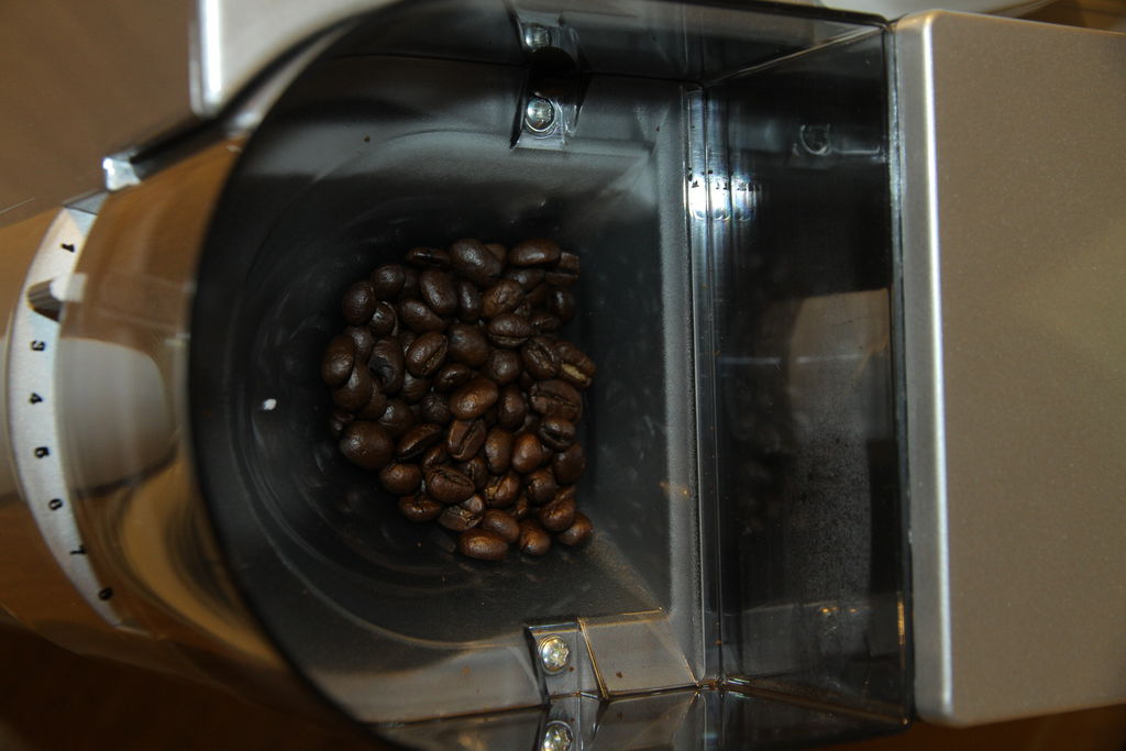

так судя по фото у вас выставлен средний помол , потяните флажок в крайнее правое положение ....насколько помню это нужно делать в процессе помола
но все равно такого помола как для рожковых кофеварок не будет , кофе горчит скорее всего от робусты , а кислит от крупного помола ...уменьшите помол и купите арабику

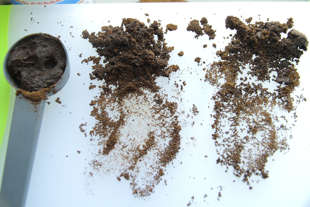

на фото минимальный, максимальный и средний помол. степень помола меняю при работающей мельнице.. где жмых с какого помола... я путаюсь. Различия, на мой взгляд минимальны. Это не может быть нормально - ????
Энто Роял.....можно и такой сделать....переставив регулятор.

я чесно говоря сначала думал, что путаю где какой помол отложил. ... может вообще всё из одной "капсулы" ... На фото кофе насыпан не упорядоченено. Желающие могут попытается определить, - где минимальный где максимальный,, и где средний помол. =============== Неужели помол практически не регулируется.???.. Я, хотел к мастеру обратится.

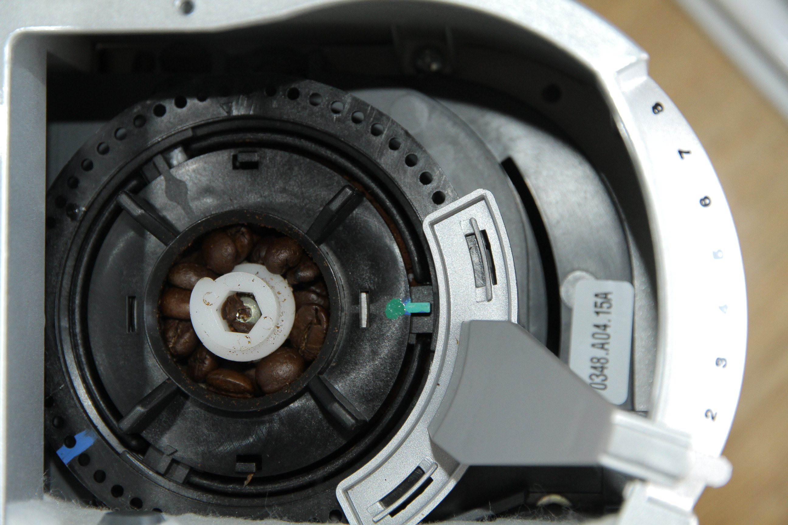

снять бункер для кофе, предварительно открутив два фиксирующих винта. их видно с прав и с лева(... - ну, на фото - верх низ) правильно?
вот
регулятор зафиксирован в поворотном кольце, к чему крепится само кольцо - разбирать уже боязно. - как и вращать регулятор помола при неработающей мельнице, и визуального контроля каких либо изменений, - если такое возможно конечно.
Если регулятор стоит на своем месте,то все регулируется
Тут следует уточнить. Чего я хочу добится. На мой взгляд, должна быть заметная градация в размере частиц, в разном помоле. Чего нет.
Вращая кольцо регулятора, сняв бункер, как я предполагаю, мы лишь СМЕщаемся в крупный или мелкий помол. А хотелось бы иметь на машине эффективный рычаг. Реально разного помола. То-есть реально различимый мелкий, средний и крупный размер частичек кофе.
Рычага у вас не будет...тк плавная регулировка помола. Ваша ручка регулировки держится на 2х защелках и 2х штырьках,которые входят в дырочки круглого лимба- на фото они видны. По умолчанию 8 это крупно,по часовой вращая становится мельче. А зачем вам крупный размер частичек? На эспрессо машине.... Хотя крупно....у всех по разному...крупно.

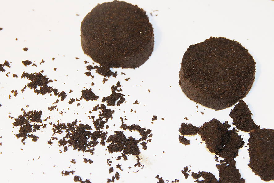

После регулировки.....фактически новый помол появится(таблетка будет из него) через 1-2 порции
Может здесь и собака зарыта(я), что я не вижу существенной разницы помола. И не чувствую ожидаемую разницу в кофе, ищя её сразу с изменением "помола" Причём у меня нет претензий к кофе. Пенка и пр. в сё стабильно и красиво. Вкус определится в сравнение, и подборе сорта. Вообще бытовая техника имеет свойство проявлять себя первые дни не адекватно. эта мистика реальна... ))) подтверждена практикой.

Я, в этом сорте кофе, заваривая его в турке, привык к другому, - мелкому помолу. И я этот вкус не могу поймать в кофемашине. Я этого помола не вижу. Причём это не какой-то экстремально мелкий помол. Новый вкус не хуже. Нет широты для эксперимента. Столь востребованного в первые дни покупки. НО, я ещё не пробовал отключить "предварительное смачивание"

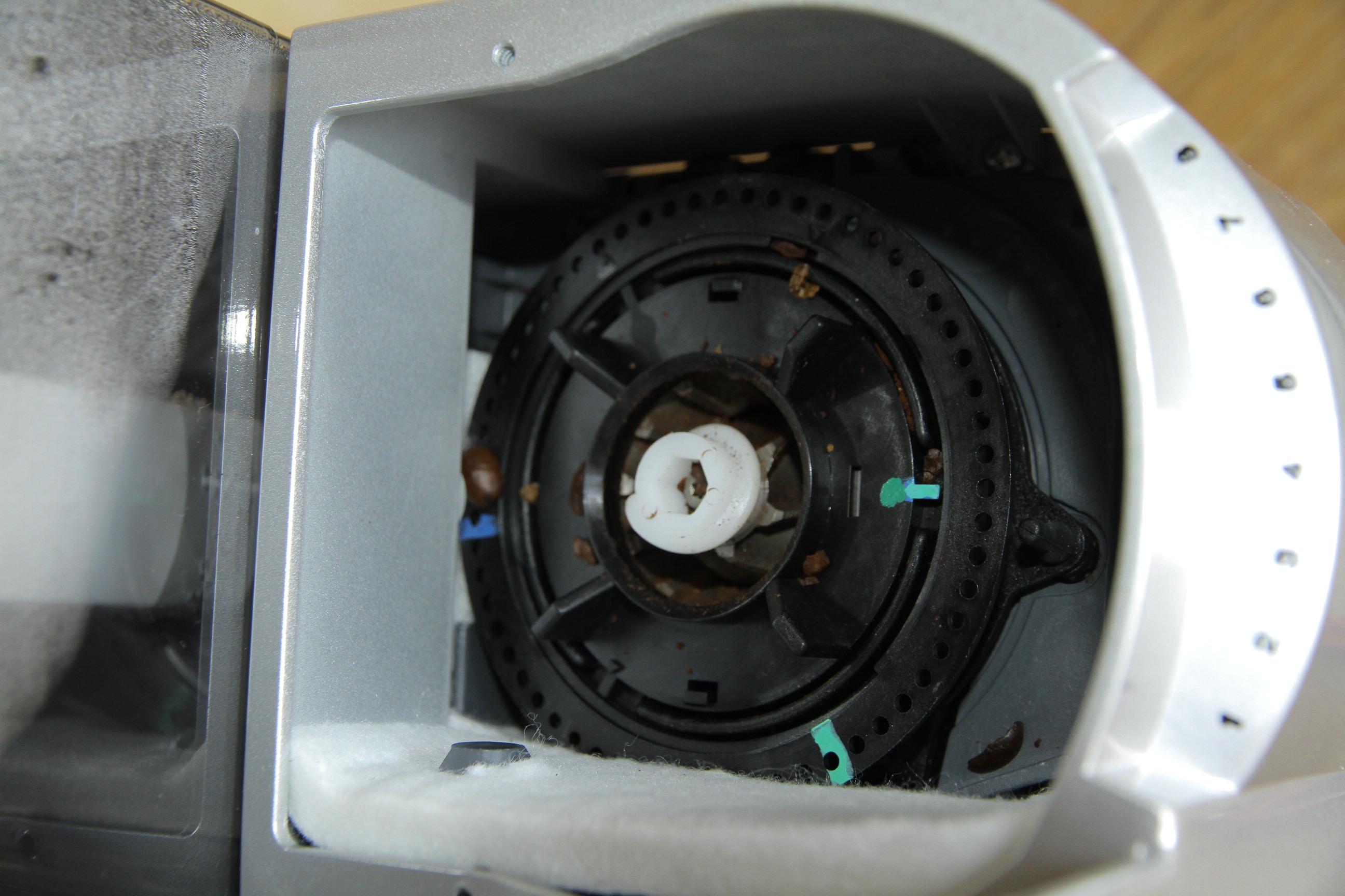

совмещение двух зелёных полос, соответствует среднему положению ползунка регулятора - заводские установки верхний рисунок - соответсвует крайнему ("минимальному") положению ползунка. на нижнем, - лимб смещён с заводских установок. при неработающей мельнице.. находится положение при котором лимб далее не смещается.Это примерно 45градусов, относительно положения "совмещения двух зелёных полос"

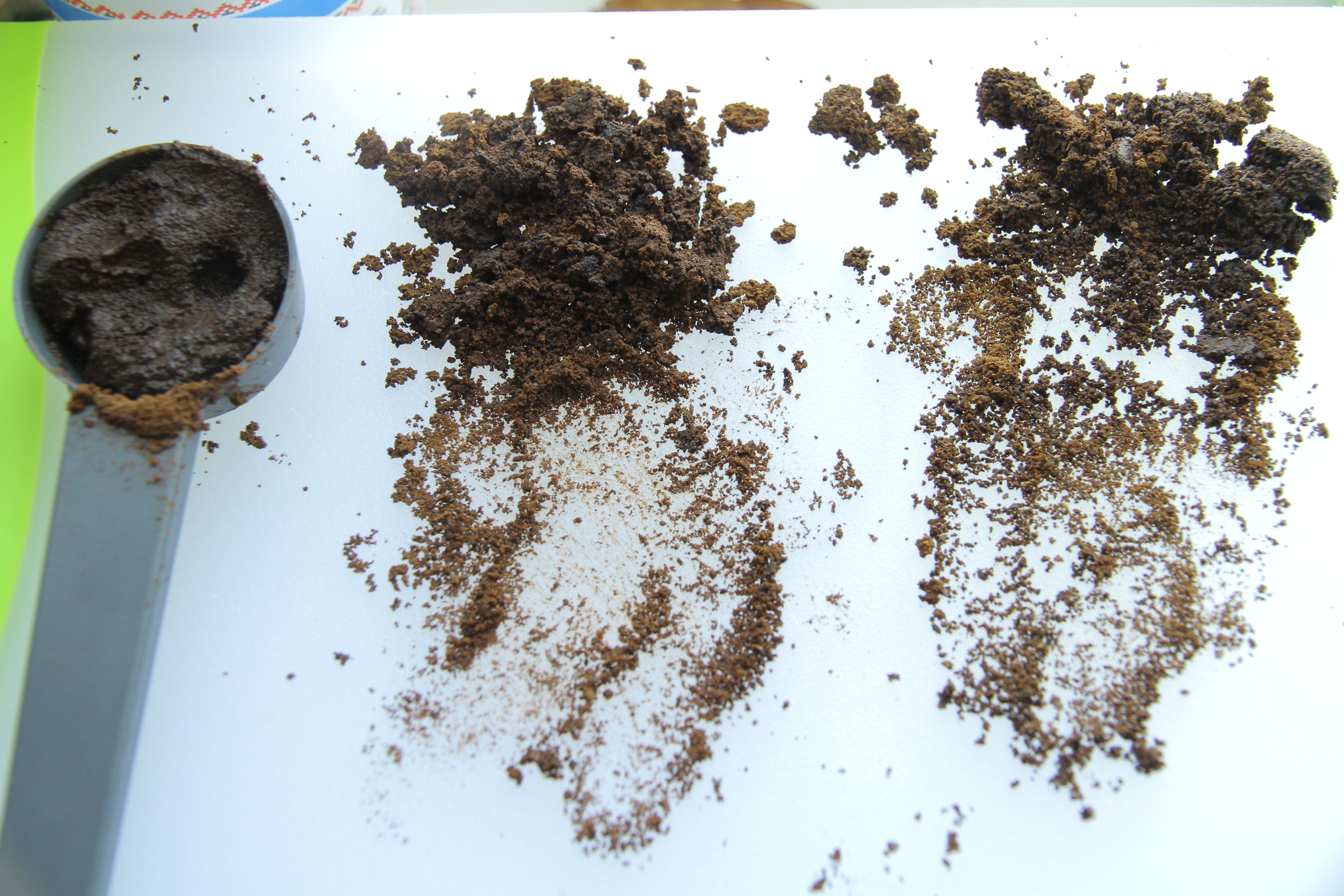

Настраивал при работающей мельнице. При минимуме зёрен(убрал сколько смог). Снятом боксе накопителе зёрен. Смещал лимб не до упора. - до уловимого акустического изменения, при возникновение еле ощутимого замедления мельницы я отступил на пару щечков назад. Вопрос критично ли для машины, смещение лимба дальше. К стати в инструкции написано "не пользуйтесь крайними положениями, отступайте минимум на один щелчок" очковано напрягать машину что я уже получил разница в помоле минимум заводской и полученный, определяется визуально даже по комочку жмыха. Помол действительно мелкий. на ощупь без ярко выраженной структуры. При надавливание выделяется влага.

вкус у кофе появился... кислотный привкус ушёл. Появился смысл увеличить количество. А так выставлял на минимум. пенка сейчас.стала выше
пенка была
цвет, в действительности не так сильно отличается как на фото.
После регулировки.....фактически новый помол появится(таблетка будет из него) через 1-2 порции Еще.....на Рояле,самый "эфективный рычаг" из домашних автоматических машин

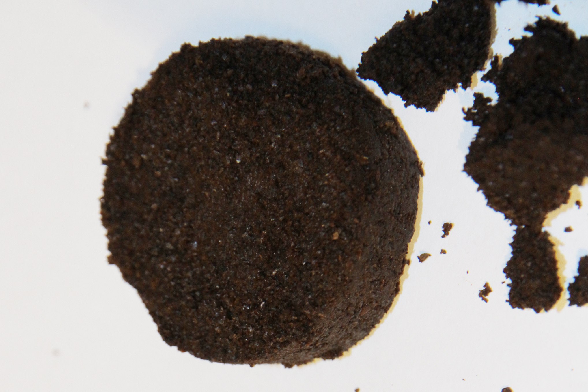

да. всё так. Третья, после новых установок чашка еспрессо показала, что что уменьшать помол уже не стоит. Кофе, не течёт, а капает. Начну смещать лимб в право... Кто нибудь хочет 3 чашки есперссо? уберу на 2 щелка.
спасибо за поддержку... По видимому невозможно убирать "старый помол" - сразу переключаясь на новый...Жаль. Две закладки мимо ожидаемого вкуса. вот наглядная картинка разного помола. то что я описывал выше. Новые картинки, пожалуй будут только завтра.
крайне правый - заводской минимум. средний - вторая порция после изменеия настроек левый - третья порция.
В новых настройках - лимб перемещён на сектор примерно 15градусов. Разница в помоле ярка выражена. Фабричный сектор свободного хода лимба - это порядка 60градусов.
Такое ощущение, что заводские установки захватывали мёртвый сектор, - сектор не оказывающий влияние на помол.
