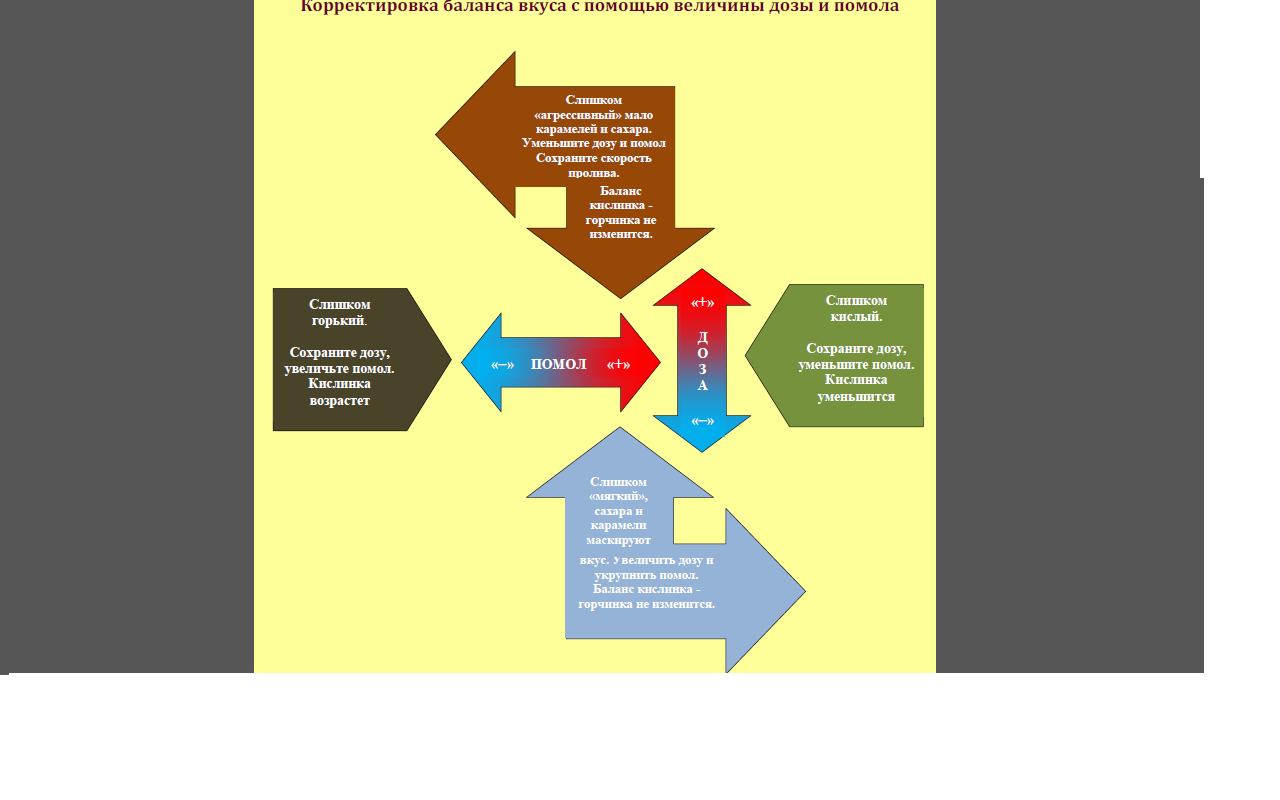

По факту отчитываюсь: на собственном опыте испытала, как может качество напитка зависеть от баланса дозы/помола. В настоящий момент с кофе EvaDia Desire получилось в принципе хорошо. Всё это благодаря Вашим советам и прилагаемой прекрасной табличке (где-то содрала в интернете)
Лежат еще несколько моносортов на пробу.. С ужасом думаю о том, что каждый раз придется опять всё заново настраивать.
Вот Вам и теоретическое пояснение к табличке -[ссылка]-
Ой, Михаил, Ваша табличка? Спасибо Вам огромное за нее, и за теор.материал!
Назрел вопрос по поводу характера струек: секунд 5 идут просто отдельные капли, а потом струйки. Это показатель слишком мелкого помола или считается допустимым ?
Если есть струйки, а не только капли, то процесс "в рамках допустимого". Для "улучшайзерных" рожков, а уж тем более автоматического заварочного блока, вид струек ненадежный показатель. Ориентируйтесь на вкус в чашке, не забывая конечно взглянуть и на струйки, со временем может определиться закономерность, а может быть и нет.
